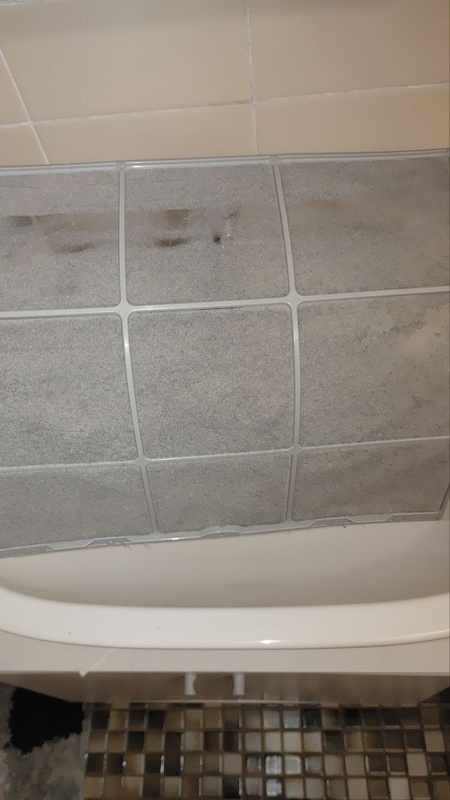

Op de badkamer heeft l/l geen zin aangezien je daar meer adhoc wil verwarmen en snel warmte wil hebben. Ir panelen vind ik persoonlijk ook maar "mwoah". Bij mijn ouders hebben ze er eentje hangen en zijn ze er ook niet heel enthousiast over. Je hebt hoe dan ook opstarttijd en het bereik is heel gericht op objecten/mensen en verwarmt matig, zeker als je nat onder de douche vandaan komt.
Zelf gebruiken we sinds het verwarmen met l/l een keramische ventilator kachel (welke geschikt is voor vochtige ruimtes) en dat werkt eigenlijk erg goed. Je zet dat ding aan en je hebt instant goede en prettige warmte. Aangezien de ruimte niet zo groot is kan ie ook snel de ruimte verwarmen. Uiteraard is het een cop van 1 maar juist voor deze situatie efficiënt.
Fraai is zo'n losse ventilator niet maar is uiteindelijk maar voor een korte periode, daarna bergen we hem weer op. Toch overweeg ik een iets nettere oplossing die je aan de wand maak met wat extra connected mogelijkheden(kan je met schema's werken etc). Zoiets als dit dus:

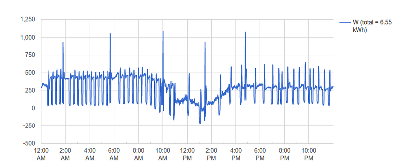

Martin7182 schreef op vrijdag 19 januari 2024 @ 10:23:
Als je niet tegen pendelen kan, dan is nog lager met MHI-ZSX geen optie ;) Vorige week was ik op vakantie en heeft de unit de hele week gependeld rond 13 a 14 °C kamertemperatuur. 2 graden offset uitgeschakeld. De unit regelt met ECO op 15 °C, zonder offset komt de kamertemperatuur dan 1 a 2 graden lager uit. Ik zal het verbruik per dag eens uitrekenen, gok dat het onder de 5 kWh zit.
Even wat voorbeelden erbij:
11-jan-2024
Afbeeldingslocatie: https://tweakers.net/i/u9i_KjHdlhstV6VqPTcf2h9c5_0=/800x/filters:strip_exif()/f/image/YKljwVloYNBBsrmuBSSm0mSl.png?f=fotoalbum_large
Verbruik airco: 6.55 + 1.4 (PV) - 1.75 (overig) = 6.2 kWh
12-jan-2024
Afbeeldingslocatie: https://tweakers.net/i/rz_8R6oILbiPzcvi4sMpaqMm7Es=/800x/filters:strip_exif()/f/image/RNh5NIz9jv03cnaGqRSR6n2V.png?f=fotoalbum_large
Verbruik airco: 4.71 + 1.6 (PV) - 1.75 (overig) = 4.56 kWh
11 januari was blijkbaar een dag met hoge luchtvochtigheid. Ik tel 5 ontdooi cycli. 's nachts was het verbruik ook hoger dan op 12 januari. Ik zal de volgende keer een dag/nacht programma maken zodat hij niet of in ieder geval minder pendelt.
  • herpideperpi
  • Laatst online: 13-11 18:16
Martin7182 schreef op zaterdag 20 januari 2024 @ 21:55:
11-jan-2024
12-jan-2024
https://www.wetterzentral...&jaar=2024&maand=1&dag=11
en...
https://www.wetterzentral...jaar=2024&maand=01&dag=12
Helemaal links... aardig temperatuurverschil. +1.3 vs -7.6 minimum
Met KNMI site kunt U terugblikken.
[ Voor 6% gewijzigd door herpideperpi op 21-01-2024 02:18 ]

dit is van gisteren:
Afbeeldingslocatie: https://tweakers.net/i/pY16tUNnsDBG8fyisB5F8GRDx5I=/800x/filters:strip_exif()/f/image/71LWAkTRhmGX6gYjgPToOp9z.png?f=fotoalbum_large
Op 7:30 gaat de woonkamer van 18 naar 19,5, om 20:30 naar 18,5 en om 00:30 naar 18 graden.
De kamer boven met de 2.0 heeft een heel andere setup, maar gaat al om 5:45 weer meer verwarmen, en om 22:00 naar nachtverlaging en lijkt dus weinig invloed op het pendelen te hebben.
Is dit normaal? Zo nee ligt het aan mijn settings, of is het een teken dat er iets niet goed is afgesteld bij de installatie?

ArthurMorgan schreef op zondag 21 januari 2024 @ 06:22:
Ik heb een Daikin set-up die 's nachts heel erg pendelt.
5.2 multisplit buitenunit
3.5 en 2.0 perfera binnenunits
Hij kan best lager moduleren. (gisteravond zo rond de 600-700 watt) Maar 's nachts gaat hij dan 10 minuten op 900 watt werken en dan 5 minuten uit.
Buitenunit stil, en econo staan beiden aan fanspeed op automatisch. (Ook in eerdere nachten dat dat uit stond werkte het op deze manier.) Hij heeft dit alleen bij de nachtverlaging.
Ik snap als hij gaat pendelen tussen een laag wattage en 0, maar hij zou in dit geval toch gewoon moeten terugmoduleren naar pak hem beet 600-700? (Volgens Onecta is het verbruik 1.2 kWh per 2 uur geweest van 0:00 - 6:00.)
(totale energieverbruik, heb geen gedetailleerde van de airco alleen)
(Nachtverbruik zonder airco ligt tussen de 80 en de 200W)
Naast de nachtverlaging van 18,5 zonder enorm pendelen naar 18 met, is het enige verschil dat de deur van de woonkamer van volledig open naar een kier gaat.
De unit heeft wss meer tijd nodig om terug te moduleren, maar die krijgt die niet want de settemp is al bereikt. Om dit wel te bereiken kan je te settemp verhogen, deur open zetten, raam open zetten etc. Net wat je nuttig lijkt.

Vandaag zag ik dat de 'roller' van mijn binnenuit beschimmeld is. Als ik het filter verwijder dan kan ik er met geen mogelijkheid bijkomen.
Online zag ik eea aan spray's die ik zou kunnen gebuiken maar dat varieert van €12 tot enkele tientallen euro's. Heeft iemand een huis-tuin-keuken tip?

SmoothTweaker schreef op zondag 21 januari 2024 @ 10:46:
Schimmel gaat weg met (verdund) bleekwater= javel.
Ik zou wel goed ventileren nadien, en de behandeling zeker een paar keer herhalen.
Als je roller beschimmeld is dan is ie dat waarschijnlijk al sinds het koelseizoen aangezien bij verwarmen geen vocht bij de roller komt.
Als hij echt zo vies is ga je dat niet oplossen met een spuitbusje maar zal de roller er echt uit moeten om goed te schoon te maken(en daarna vooral goed droog maken en op verwarmen zetten).
Herkenbaar van mijn vorige airco, plantenspuit op straal en lekker spelen.
Zoals al eerder gezegd wordt het setpoint bereikt voordat er voldoende terug gemoduleerd kan worden. Ook speelt een lagere buitentemperatuur + hoge RV een rol omdat er dan simpelweg minder terug gemoduleerd kan worden dan bij hogere temperaturen buiten. De nachtverlaging + de niet volledig open deur zullen ook een rol spelen in het sneller bereiken van het setpoint en dus eerder pendelen.

Maar…. Temperatuur nu op 19 gezet, netjes 170 - 200 watt.
Daarvoor op 20 ongeveer 250-300 watt
18 is echt te laag, gaat ie pendelen.
Hoop alleen wel dat ik de blaas stand eentje terug kan zetten, is toch redelijk lawaaierig, maar dat is testen denk ik

Hahaha, ja de temperatuur haalt hij wel, 18,5 in de verste kamer dus dat is prima.
Maar dat pendelen is irritant omdat de buitenunit dan storend aanwezig is binnen.
Wellicht dat een programma waarbij hij in de nacht op nachtmodus gaat uitkomst biedt, dan blijft ie uit totdat het 10 graden wordt zoals ik het lees, dat wordt het toch niet. Dan in de ochtend de boel warm blazen en in de avond.
Ach eerst maar eens even aankijken de komende dagen

Pendelen komt doordat het minimale vermogen van de buitenunit hoger is dan het warmteverlies van de te verwarmen ruimte. Of de binnenunit nu 1.5, 2 of 2.5 kW is zal geen verschil maken indien aangesloten op een multisplit.
Schakel vraagbesturing in op 50% op beide binnenunit,s.
Niet vergeten om dit eraf te halen als het weer koud wordt(vorst).
Buitenunit stil kost je redement.
Econo doet niet meer dan 75% begrenzing.

mr_evil08 schreef op maandag 22 januari 2024 @ 16:01:
Dat rendement geef ik graag op als hij daardoor wat stiller is. Het valt me niet echt op moet ik toegeven, maar liever safe than sorry.
Heb ze nu alle 3 aan. Is er trouwens een reden om niet voor auto te kiezen maar voor 50%?

ArthurMorgan schreef op maandag 22 januari 2024 @ 17:52:
Ik heb geen idee als auto juist werkt, zul je moeten proberen.
De buitenunit is sowieso stiller op 50%, met buitenunit stil ga je de fan knijpen.
In tussenseizoen zet ik hem op 50% en winter 70% om te voorkomen dat de buitenunit als een malle start, en "strenge" vorst schakel ik het uit.

Hier vraagbesturing nu in de nacht op 40% gezet (ook met lage temperaturen als setpoint bleef de temperatuur in huis me te hoog, dus wat onderprestatie is alleen maar fijn imho. Met de huidige temperatuur blijft hij nog steeds ver boven het nachtverlagingsset point.)
Overdag staat hij nu op 50%, bij lage temperaturen ga ik hem op automatisch zetten. Ik merk wal wanneer dat moet.
Hij pendelt nu niet meer. Qua temperatuur maakt dat niet uit, die bleef ook met pendelen wel stabiel. Maar qua klimaat is het wel een stuk prettiger. Ik ben zeer zwaar astmatisch en ben afgelopen dagen behoorlijk ziek geworden van de overgang. Maar nu ik hem goed heb aangepast en gefinetuned merk ik gewoon dat de lucht weer minder 'zwaar' werd. Heb in de kamer waar ik het meest zit een luchtbevochtiger neergezet, heb de stille modus op bepaalde momenten aangezet waar ik anders te veel in de bewegende luchtstroom zou komen te zitten.
Heeft even wat tijd gekost om de boel op orde te krijgen maar gaat nu echt de goede kant op.
Vandaag nog thermische gordijnen ophangen voor wat muren en ramen met veel koudeval, nog een luchtbevochtiger voor de woonkamer en dan zijn we wel klaar denk ik.

Afbeeldingslocatie: https://tweakers.net/i/zdsMC_w7dKqi5X0jOuYe3HqqkeY=/x800/filters:strip_icc():strip_exif()/f/image/FES09v1YNYUCvSHDEqC7aS4u.jpg?f=fotoalbum_large
Afbeeldingslocatie: https://tweakers.net/i/8EhFLjX0FTpA7-QDy5wlC2yU1yQ=/800x/filters:strip_icc():strip_exif()/f/image/7hWLmOFlFoUwsamoqSPeS0sy.jpg?f=fotoalbum_large
Ik heb sinds gisteren de units weer stilstaan in de nacht, tot een uur of 11 in de ochtend. Dus ik had mooi de gelegenheid de filters eens schoon te maken.
Vooral boven zat er naar mijn inzien erg veel stof in, hier droog ik ook mijn was dus het verbaast me niks :+
Hij kan nu in elk geval weer vrij ademen, de lamellen vd warmtewisselaar waren mooi schoon dus dat zegt genoeg _/-\o_
Hoe vaak raden jullie een beetje aan dit schoon te maken? :)
