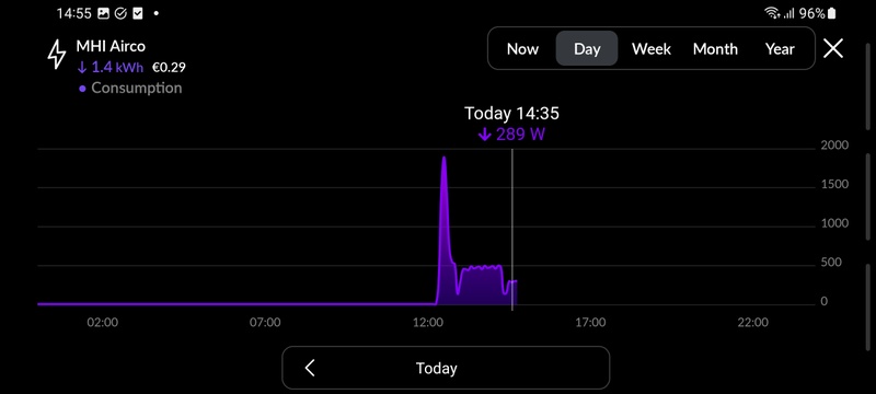

Ik heb de laatste dagen veel last van het feit dat mijn unit met enige regelmaat zijn kleppen sluit. Later gaan deze dan weer open en er komt een moment dat deze wederom sluit etc. Dit is zeker niet altijd en met name als het wat warmer buiten is.
Ik gebruik altijd de 3d auto stand. Fan auto of manueel ingesteld maakt niet uit.
Heeft dit te maken dat de unit gewoon zijn warmte op dat moment niet goed kwijt kan waardoor de temperatuur oploopt. De unit de kleppen sluit en ze weer open gaan als de temperatuur weer is gezakt en de unit denkt ik moet weer gaan verwarmen?
Kan ik dit voorkomen door de 3d auto stand niet te gebruiken?
  • LED-Maniak
LED-Maniak
glas86 schreef op maandag 18 maart 2024 @ 12:28:
Dat is pendel gedrag. Weinig aan te doen.

Wat houdt dat in qua verbruik?
Onze mhi multisplit (SCM60Zs-w) met 2 units aan (3,5kW en 2,5kW) heeft eerder vandaag tussen de 450W en 500W gebruikt voor 2 units om op temperatuur te komen. Nu rond de 300W om op temperatuur te blijven. Temperatuur buiten rond de 11 à 12 graden.

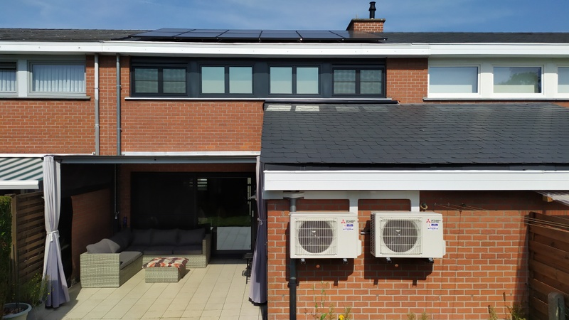

Wij hebben 2 buitenunits omdat dat 900 euro goedkoper was dan een multisplit. De ene wordt vooral gebruikt om te koelen (slaapkamer) en de andere vooral om te verwarmen (woonkamer) dus ik zie de ene sneller defect/versleten zijn dan de andere. Met 2 aparte systemen is dat makkelijker en goedkoper te vervangen: weer winst. Twee kleinere buitenunits hebben ook een lager minimumvermogen dan 1 grotere: weer winst wanneer je weinig moet verwarmen. Het zicht boeit me niet, we zien ze niet en de buren ook niet.
