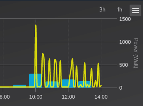

Ik heb een vraag en hopelijk kan iemand mij hierbij helpen.
Ik heb een mutisplit airco van Samsung (Buiten:AJ052TXJ2KG/EU binnen AR12TXFCAWKNEU en 2x AR09TXFCAWKNEU) maar ik krijg het verbruik niet laag ook niet na meerdere dagen 24/7 stoken.
Als ik alleen de airco in de woonkamer aanzet (3,5 kw) op verwarmen en hem de hele dag aan laat staan op een dag zoals vandaag zie je het verbruik heel langzaam zakken van 1000 watt naar ongeveer 800 en einde van de dag loopt het verbruik weer op. Terwijl de temperatuur al snel boven de ingestelde temperatuur van de airco ligt.
Afbeeldingslocatie: https://tweakers.net/i/560siyc55r5n177U2rZTfMgWt-E=/800x/filters:strip_icc():strip_exif()/f/image/mxLVMbqp5vGvgd6yvUqLwMS5.jpg?f=fotoalbum_large
Afbeeldingslocatie: https://tweakers.net/i/Jj-qu8jBL-3bHWTEZJ0PPCcB2uU=/800x/filters:strip_icc():strip_exif()/f/image/tdBA3YgqHAPmi3cM3MccbbMR.jpg?f=fotoalbum_large
En als het echt "warm of ik de temp op 19 zet" is zoals dinsdag zit hij de hele tijd te pendelen wat ook niet opschiet.
Afbeeldingslocatie: https://tweakers.net/i/NQOSJ2OwONGfXScp8Ye5uzoH4lg=/800x/filters:strip_icc():strip_exif()/f/image/uTFZQ5gwLFKZXSQVZ4TeTG28.jpg?f=fotoalbum_large
Hoe kan je bepalen of dit verbruik correct is? want als ik het vergelijk met alle HomeWizzard graffiekjes van aircos die hier gepost worden lijkt mijne 3x zoveel stroom te verbruiken.
Het minimale vermogen van dit systeem in deze opstelling zou 280 watt moeten zijn.
Kan iemand mij helpen met bepalen of er iets mis is met de unit of dat ik gewoon een onzuinig systeem heb? Of hoe ik in de buurt van die 280 watt kan komen?

@Paul!1987! Wat als je de temperatuur van de airco wat terugregelt als de kamer op de gewenste temperatuur is?

  • Paul!1987!
  • Registratie: April 2018
  • Laatst online: 16:45
asing schreef op donderdag 28 maart 2024 @ 18:27:
Als hij ingesteld is op 20 graden en het is 21/22 graden in huis en ik zet hem bijvoorbeeld op 19 graden.
Dan gaat hij uit tot hij weer begint met verwarmen en gaat hij pendelen

Paul!1987! schreef op donderdag 28 maart 2024 @ 18:54:
Klopt, dat doet mijn unit op de werkkamer ook. Die springt af en toe aan en doet een beetje opwarmen en dan weer uit. Pakt op dat moment 6-700Wat en 175-200Wh per uur. Hij schakelt 2-3 keer per uur aan.
  • Paul!1987!
asing schreef op donderdag 28 maart 2024 @ 18:59:
Maar schakelt jouw unit terug in vermogen als hij de hele dag ingesteld staat op 20 graden? Want die van mij lijkt niet onder de 800 te komen?

Paul!1987! schreef op donderdag 28 maart 2024 @ 16:46:
Wat was je gasverbruik? En ik zie wel dat ie gaat pendelen, dus hij regelt iig niet goed terug. Dat klopt niet.

  • Paul!1987!
barta123 schreef op donderdag 28 maart 2024 @ 19:16:
Als hij bij mij de temperatuur nadert, of hij draait maar op 1 unit, dan zit hij op een gegeven moment aan 500W. Lager zakt het niet want mijn benedenverdieping heeft een vrij forse warmtevraag, dat warmt gewoon nooit volledig op (het -slecht geisoleerde- beton blijft Joultjes tot zich nemen)
Gasverbruik was 1200 m3 het is een 2 onder 1 kap woning uit 1994 de redelijk geisoleerd denk ik (spau, vloer, dakisolatie en oud dubbel glas).
Is er iets waarmee ik kan aantonen dat hij niet goed terugregelt?
asing schreef op donderdag 28 maart 2024 @ 19:35:
In tegenstelling tot jouw situatie verwarm ik alleen als ik langere tijd in een ruimte ben. Dat levert 4-5kWh verbruik per dag op. Omgerekend 1 en een beetje m3 gas en daar doet mijn ketel het niet voor :D .
Ik werk veel thuis dus ben staat de unit vaak de hele dag aan. Ik dacht als ik hem 24 uur per dag laat draaien in plaats van alleen als ik er ben dan zal het verbruik misschien teruglopen maar helaas...

Paul!1987! schreef op vrijdag 29 maart 2024 @ 13:48:
Waaraan zie je dit? Hoe toon je dit aan?
Pendelen:
Het verbruik van de kleine airco vanmorgen:
(rond 12 uur was ik even de deur uit en stond de unit uit)
Afbeeldingslocatie: https://tweakers.net/i/l1Epb1Cwdmrehg4gxCqkXONwJT0=/full-fit-in/4000x4000/filters:no_upscale():fill(white):strip_exif()/f/image/qr4g2F91rVftZdHTze2cXRhc.png?f=user_large
De temperatuur in de ruimte gemeten door de radiatorkraan:
Afbeeldingslocatie: https://tweakers.net/i/5CMHay-fCYHhXguVW8MuJUkaWhc=/full-fit-in/4000x4000/filters:no_upscale():fill(white):strip_exif()/f/image/L9JerGAoi5XkOFrzjZYEfbCs.png?f=user_large
De airco doet deze kamer op zijn sloffen. Af en toe aan en uit. Het is overigens absoluut niet oncomfortabel.
De woonkamer stond aan tussen 20 en 22 uur. Deze schakelt wat terug in vermogen:
Afbeeldingslocatie: https://tweakers.net/i/AX7bxlYsF6VgPXVbKZ1NR8I01G4=/full-fit-in/4000x4000/filters:no_upscale():fill(white):strip_exif()/f/image/AqatnL7cSzaGorC7CglJ8R5g.png?f=user_large
De temperatuur (kamerthermostaat) gaat van 18.2 naar 20.2:
Afbeeldingslocatie: https://tweakers.net/i/Sa2G26wxCaGunVAHo-Ds7fn2ubM=/full-fit-in/4000x4000/filters:no_upscale():fill(white):strip_exif()/f/image/sZxHTK59VSyZhL5xSYALylpe.png?f=user_large

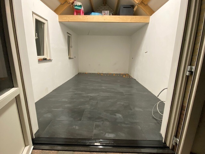

Mijn ouders nemen een Mitsubishi Airco systeem en ik vind dat ze even goed moeten nadenken over de plaatsing van de vloer unit (SRF) op de begane grond. Deze is door de installateur op de rood omcirkelde plek gepland:
Afbeeldingslocatie: https://tweakers.net/i/N_aE-GIpxFWifB9Ph2lEQAXRGgg=/800x/filters:strip_exif()/f/image/LeU10LvQi9sHCDQaGGRs91hH.png?f=fotoalbum_large
Ik vraag me af of het handig is om de unit midden in de zithoek te plaatsen? Kan deze niet beter naast de deur naar de woonkamer? Hij zou woon gedeelte en keuken moeten koelen en verwarmen.
  • renzo4000
nel!s schreef op maandag 1 april 2024 @ 15:44:
Idealiter plaats je hem op de lange muur in het midden, dan heb je de beste spreiding. Waar hij nu geplaatst is zal hij snel dat stukje op temperatuur krijgen en in een warmte bubble komen (bij vloermodel minder snel overigens) en de rest van de kamer zal een stuk minder warm worden, met name op de echt koude dagen).
Daarnaast moet je je afvragen of je in je zithoek zo'n unit wil hebben qua looks en het geluid.
We missen natuurlijk een hoop informatie, zoals.waar de doorvoermogelijkheden liggen. Mocht naast de deur vd woonkamer het enige alternatief zijn dan is het iig kiezen uit de minst kwade van de twee opties imo.

@renzo4000 het is een tweekapper, de lange muur is de aansluitende woning dus daar kom je niet echt weg met doorvoeren. De buiten unit komt op de garage (rechts op de 3d plattegrond, binnen dat keuken blok)

@TereZz daar zitten helaas radiatoren.. maar hij zou misschien links onder in de hoek kunnen, daar zit nog een stuk wand van 92cm breed. Echter worden de leidingen dan wel erg lang, naar de garage toe.
Is het misschien een idee om voor (onderin op het plaatje) een kleinere vloer unit te zetten, en dan nog een wand unit te plaatsen in de ruimte boven de keuken onder de plek waar het schuine dak aansluit?
Aan een buitenmuur zou handiger zijn gezien daar de koudeval zit, in iedergeval centraal als je geen 2 wil.
Zou het misschien beter zijn om twee kleinere units te nemen, een in de keuken en de ander in de woonkamer?

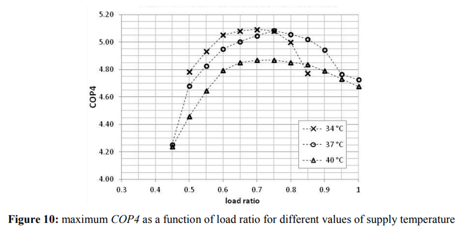

Jammer dat ze helemaal geen voorbeeld laten zien van zo'n part load COP curve. Uit een paper:
https://www.researchgate....ate_air_source_heat_pumps
Afbeeldingslocatie: https://tweakers.net/i/WU9US4C58NqzDVBlPR85E8Eq_hA=/full-fit-in/4000x4000/filters:no_upscale():fill(white):strip_exif()/f/image/FoJzYmm9SYflmHJ1WKddGDoP.png?f=user_large
Hele lage deellast is inderdaad bullshit maar je optimale punt zit niet op 100% load. Bij mijn eigen unit, LG MU3R19, meet ik dat het prima is vanaf 500W opgenomen vermogen, daaronder is het meh.

w00key schreef op donderdag 4 april 2024 @ 11:13:
Inderdaad. Daar is het artikel niet erg precies in. Ik had zelf "(lage)" toegevoegd want hoge deellast is natuurlijk ook inefficient.
Verschilt die part load curve niet per type/merk WP en welke Tb of Ta je gebruikt?

GudZ schreef op vrijdag 5 april 2024 @ 07:46:
Heb wel eens Mitsubishi Ecodans split specs bekeken en toen leek op Ta 35 bij +2 Tb de COP bij deellast lager dan bij Panasonic. Correct me if I'm wrong.
Ja. Dit is een algemeen voorbeeld om verloop aan te geven. Bij l/l heb je hetzelfde, sommige pieken op 8+ maar veel halen de 5 nauwelijks.
Artikel beweert dat ze kunnen rekenen met 1 algemene curve en apparaat specifieke versies niet nodig zijn; dat kan best, je moet dan wel op basis van de energielabel dat grafiek beetje uitrekken.
Maar dat hele lage load of full load slecht zijn voor verbruik weten we. Ergens middenin is beter.

Was het maar waar, het maakt niks uit is mijn ervaring.
Pendelen gebeurd de volgende ochtend vrijwel direct weer bij inschakelen bij gelijke buitentemperaturen.
De kwaliteit airco,s kunnen extreem laag in minimaal vermogen dat je nog kan afvragen of je zit te verwarmen voordat pendelen optreedt...
120W continue opgenomen vermogen hoort niet te kunnen op papier voor deze unit.
De regelingen van L/W zijn vrij belabbert tegenover de goede samenwerking van L/L tussen buiten en binnenunit.

Voor een bijgebouw (30 meter van woonhuis) met schuindak ben ik op zoek naar een lucht/lucht warmtepomp. De ruimte zal gebruikt gaan worden als kantoor. Graag zou ik dit minimaal naar de 20,5 graad in de winter kunnen verwarmen.
Ik heb al een drietal offertes opgevraagd, echter alle 3 adviseren ze een andere zwaarte van de airco. Mijn vraag is dan ook wat zouden jullie adviseren qua zwaarte. Een 3,5 kw of 5 kw?
Gegevens bijgebouw:
Afmetingen: lengte: 5,5 meter, breedte 3,4 m, vloer tot nokhoogte dak: 4,2 m, vloer tot begin schuinte dak: 2,6m. Totaal: +- 68 m3
Isolatiewaarde dak: 6 Rc
Isolatiewaarde muren: 4,5 Rc
Isolatiewaarde vloer: 3,5 Rc
Eerste helft van bijgebouw is volledig open tot aan de nok. Het tweede gedeelte van bijgebouw heeft een verlaagd plafond/zoldertje. Ik ben me hiervan bewust dat de warme lucht zal stijgen tot op het zoldertje, echter ik ben niet voornemens om dit volledig dicht te maken.
De keuze qua merk airco valt op MHI en dan model SRK XX ZS-WF.
Afbeeldingslocatie: https://tweakers.net/i/6-u8T97y_lP9k6pBZasJS45gYMU=/full-fit-in/4920x3264/filters:max_bytes(3145728):no_upscale():strip_icc():fill(white):strip_exif()/f/image/t42XkNMJBJYqPeSt9q5XMj2L.jpg?f=user_large
  • Martin7182
  • Registratie: Juni 2020
  • Laatst online: 22:22
Martin7182
Meeuw123 schreef op dinsdag 9 april 2024 @ 15:42:
Gegevens bijgebouw:
20.5 graden 100% van de tijd? Of is b.v. 98% ook genoeg? Daar zit snel een factor 2 aan warmtevraag tussen.
Gegevens bijgebouw:
In dit geval ben je veel te ruim met een 5kW airco, dat is echt overkill. Ik denk dat je hier met een goeie 2,5kW al wegkomt. Bijvoorbeeld een MHI 2.5kW of als grotere stap de 3.5kW.
Qua merken zit er veel verschil in, bepaalde merken hebben veel minder verwarmingscapaciteit bij koude buitentemperaturen. De ZS en ZSX reeks van MHI heeft dan nog een van de beste verwarmingscapaciteit.
Je moet wel rekening houden met defrosts, dan heb je gewoon een kort moment geen warmte. Maar dat is wel op te vangen door je temperatuur altijd net een tikje hoger te zetten, als die 20,5 echt je harde minimum is.
Dat heb je overigens ook met een 5kW
Gegevens bijgebouw:
Ik denk dat een en ander afhankelijk is van hoe ver je van plan bent het te laten afkoelen. Staat de airco straks altijd aan op bijv. minimaal 16 graden of laat je de boel verder afkoelen en verwacht je dan dat het snel 20,5 wordt?
Indien dat laatste dan zou ik gaan voor een klein beetje overkill met 5 kW. Anders lijkt 3,5 me echt ruim voldoende.
Gegevens bijgebouw:
Ik zou voor een 3,5kW gaan, zeker niet minder. Wij hebben hier de srk35zsx-w, onder een multisplit maar toch, en dat op 20m2 met normaal plafond. En dat is niets teveel. De unit pendelt zelden met verwarmen, en als dat gebeurt is het bij hoge buitentemperaturen.
Ik zou zelf niet kunnen bedenken wat in dit geval de 2,5kW voor voordeel kan hebben boven de 3,5kW. Is het minimaal opgenomen vermogen anders? Het minimale vermogen?
5kW lijkt me wat enthousiast. Vooral ook omdat ik heb begrepen dat daarvan een aantal zaken, oa geluid, anders zijn.
Je zou nog kunnen kijken naar het verschil tussen de zs en de zsx. Naast de vanzelfsprekende verschillen in geluid en vermogen (en prijs), is er ook verschil in bijvoorbeeld de eco-stand.
Wat betreft de defrosts. Ik weet niet exact hoe het regelgedrag van een singlesplit mhi er uit ziet, maar de multisplit zorgt voor zulke regelmatige defrosts dat het defrost-gedeelte voorbij is voor je het weet. Binnen een minuut, anderhalve minuut. Te snel om de ruimte echt te laten afkoelen. Bovendien wordt bij de multi elke defrost automatisch gevolgd door een forse stoot extra, warmte. Hier dus geen enkele reden om de temperatuur preventief hoger te zetten. Misschien kunnen mensen met ervaring met de singlesplit iets over dat gedrag zeggen.

Glashelder schreef op dinsdag 9 april 2024 @ 16:27:
De ruimte zal niet 7 dagen in de week gebruikt worden, maar ik was wel voornemens om de ruimte in ieder geval minimaal op 15 graden te houden. Het zou kunnen zijn dat ik deze minimale temperatuur 1 graden zou moeten verhogen, als blijkt dat die er te lang over doet om te verwarmen.

Sjamo schreef op dinsdag 9 april 2024 @ 16:35:
Goedkoper en maakt minder geluid op max. vermogen. Dat laatste kan van belang zijn voor evt. burenoverlast.
@Meeuw123 je weet meer na een warmteverliesberekening. Als ik zou moeten gokken, dan zou ik een 3.5-ZS of 2.5-ZSX nemen.
