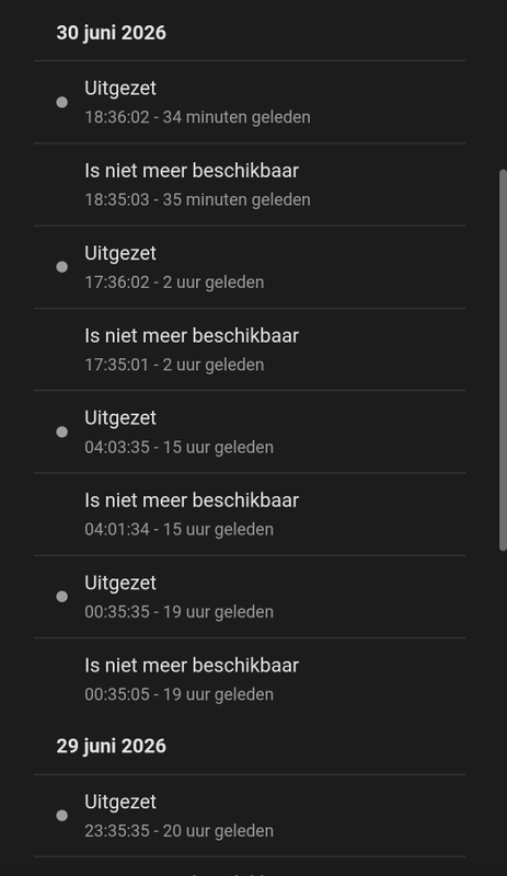

esphome schreef op zaterdag 14 november 2026 @ 14:59:
E36 is in dit topic vaker genoemd en duid op een defecte sensor of te weinig koelmiddel in de unit.
https://www.airco-inside....-heavy-industries-pdf.pdf
Blijft dit voorkomen dan moet je de installateur inschakelen.
Dit is de derde keer en contact gehad met de installateur. Hij zegt dit nooit meegemaakt te hebben.
Hij heeft mij de installatie even spanningsloos laten zetten in de hoop dat het niet meer terugkomt. Morgenochtend maar zien of het heeft geholpen.

Probydoby schreef op zaterdag 14 november 2026 @ 15:56:
Met welke fan speed draait de binnen unit?
Als deze te laag staat is er te weinig warmte overdracht en stijgt de persgas temperatuur
Ik heb ook al een aantal keer gezien dat de gas temperatuur (compressor discharge temperature) van mijn SCM45 op liep richting de 115 graden. Hij gaat dan de frequentie van de compressor terug schroeven en geeft een protection melding, maar hij is nog niet helemaal gestopt met een error code.
Mijn installatie hangt nu sinds september. Ik twijfel nog om de installateur langs te laten komen om het systeem te laten vacumeren en opnieuw te vullen...

Ik heb dit gedrag ooit eens gezien toen ik een externe sensor gebruikte. Die reageerde te traag waardoor de airco plank gas bleef geven tot protection meldingen aan toe. Gebruiken jullie die wellicht in de setup?
  • Probydoby
  • Laatst online: 15:12
manon schreef op zaterdag 14 november 2026 @ 19:56:
Automatisch.
Nachtapotheker schreef op zaterdag 14 november 2026 @ 23:30:
Wel gek dat een hoge werklast dan dit kan veroorzaken. Ik zou verwachten dat die zijn maximale thermische output haalt zonder error codes.

Probydoby schreef op zondag 15 november 2026 @ 09:44:
Automatisch.
Dat zou je verwachten inderdaad, al heb ik zelf nooit een error code of uitval gehad zoals de hier eerder beschreven is. Hier bleef het bij protection programma’s. Met gebruik van de interne sensor heb ik dit nooit gezien, het is duidelijk dat de firmware daarop geoptimaliseerd is.

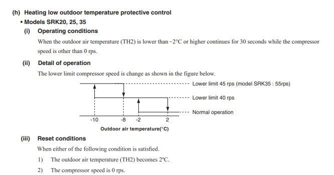

  • Guusz
  • Laatst online: 18:31

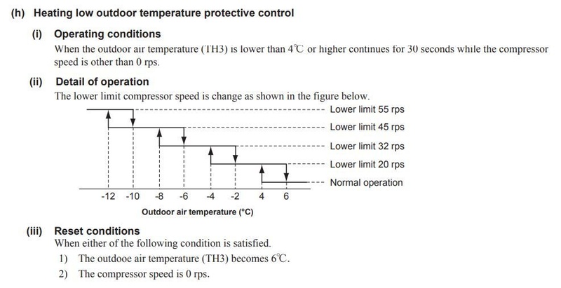

Hij laat het expansie ventiel (EEV) nagenoeg dicht staan, waardoor de druk en temperatuur dus oploopt. Pas als ie naar de 115 graden gaat zakt de compressor in toeren en gooit ie ineens het ventiel open. Dit alles gebeurt ook in hooguit 5 minuten tijd, dus veel te snel om enig effect te hebben op de temperatuur sensor van de ruimte (intern of extern).
Ik kan de volgende redenen bedenken:
1: Te weinig koudemiddel, staat als mogelijke oorzaak als je error 36 krijgt.
2: Het is een manier om snel de warmtewisselaar van de binnenunit warm te krijgen.
3: Het is onderdeel van de “oil return” logica. Eerst de druk flink opbouwen en dan met hoge snelheid al het koudemiddel door het systeem laten stromen zodat de olie weer bij de compressor terecht komt.
Automatisch.
In de handleiding staat dat voor foutcode E36 (hete gas te hoog) alleen een gebrek aan koelmiddel als oorzaak wordt genoemd.

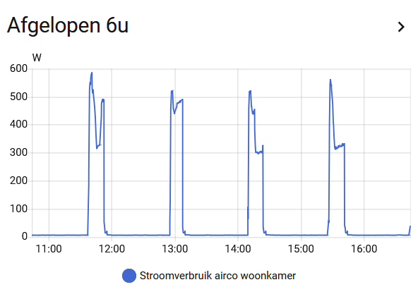

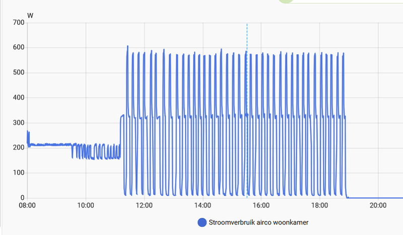

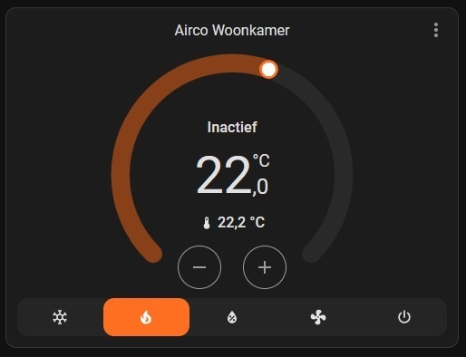

  • Allowee
  • Laatst online: 17:15
RemmyB83 schreef op donderdag 12 november 2026 @ 15:49:
Je setpoint is niet erg hoog, en dat verklaart ook wel deels het pendelen.
Ja klopt, overdag als ik toch niet thuis ben is 17C genoeg. Van het weekend op 18C. Ben lekker aan het klussen geweest dus warmer hoefde niet.
Nu is die sinds gister 17:00 van 18C naar 17C gegaan en daarna niet meer aan geweest. Vanmorgen even op 18 voor tijdens het ontbijt en daarna weer 17C setpoint. De buren houden mijn huis ook aardig warm blijkbaar :P

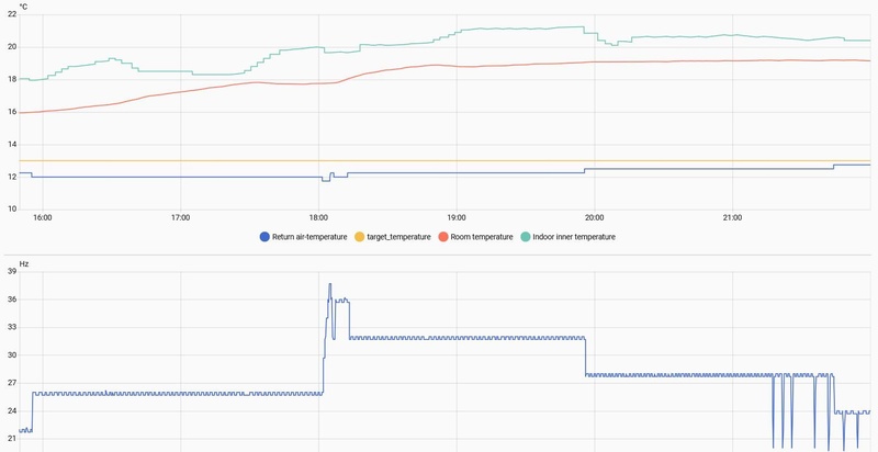

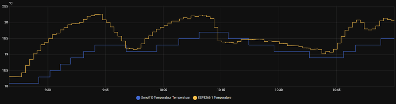

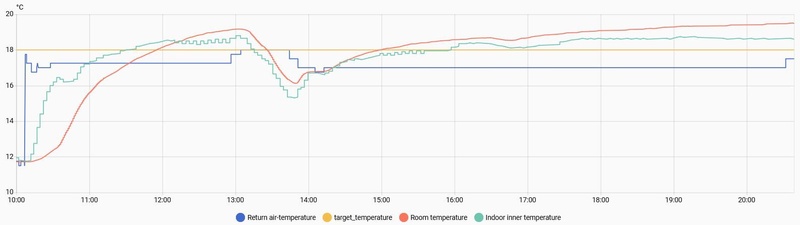

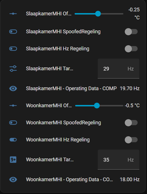

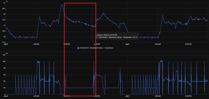

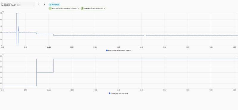

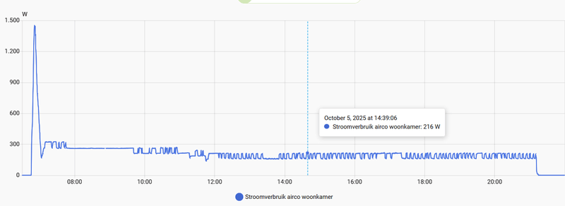

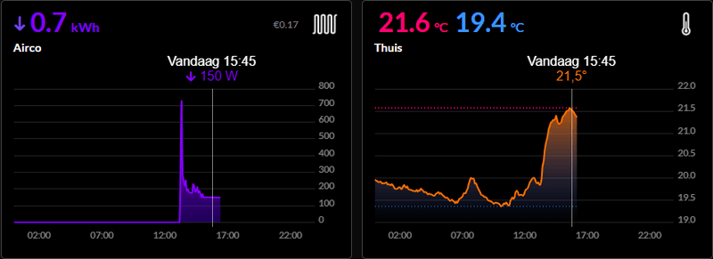

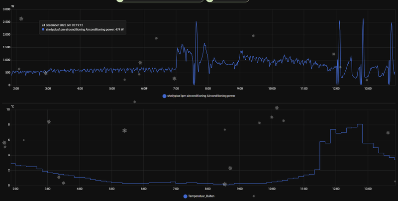

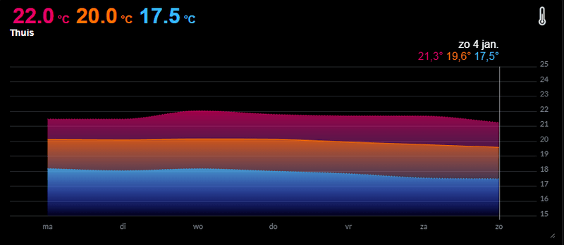

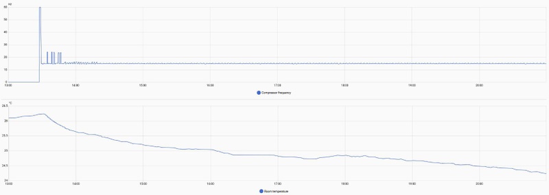

  • esphome
  • Registratie: Oktober 2023
Draai nu al weer een tijdje met een het regelen op frequentie in plaats op temperatuur. De buitenunit gaat aan in de ochtend en ik stel de gewenste frequentie in van de compressor en de regeling doet de rest. Voor het slapen gaan zet ik weer uit en dan heeft de unit de hele dag aan één stuk door gewerkt.
Het maakt echt uit of de gordijnen gesloten zijn of niet en als die gesloten zijn kan frequentie op 20Hz om het op 20 graden te houden terwijl als die open zijn ik 20Hz moet kiezen.
Zie het een als hoe een houtkachel werkt, wordt het koud dan gooi je er een stuk hout erbij.
Ik vind deze manier fijner omdat je geen onderbrekingen meer hebt in de afgifte van warmte tijdens het stoken. Hier draait ook de plafondventilator en zo voel je het meteen als de MHI een pauze neemt. Maar zo wordt wel mooi de warmte bij het plafond de kamer naar beneden getransporteerd en kan de MHI ook beter werken omdat de aangezogen lucht koeler is.
De MHI kan zo doorwerken op een constant lage snelheid en ik heb ook geen thermometer nodig om te voelen of ik het koud of warm heb.
Wat te doen bij APP dwang: https://appdwang.nl und auf Deutsch: https://appzwang.de/ - nood breekt wet

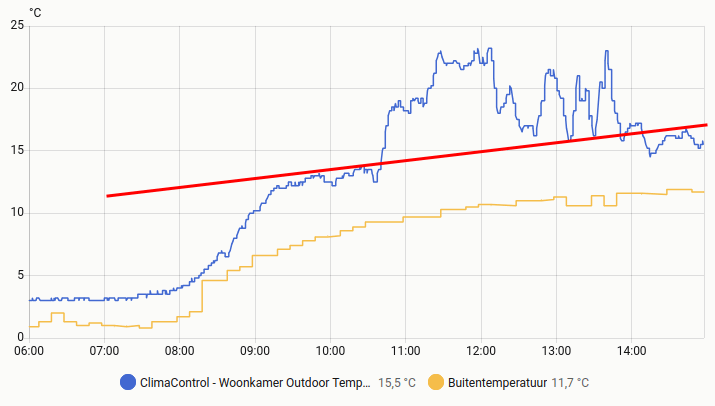

  • Caelorum
  • Laatst online: 20:59

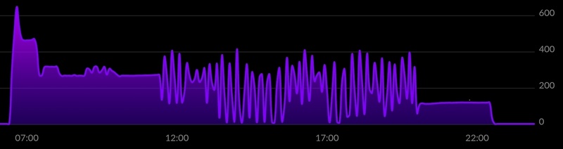

Ondertussen heeft mijn unit de hele dag lekker op 20hz gedraaid met 1 set temperatuur.
Ligt vast aan de situatie, maar externe sensor helpt al een hoop.

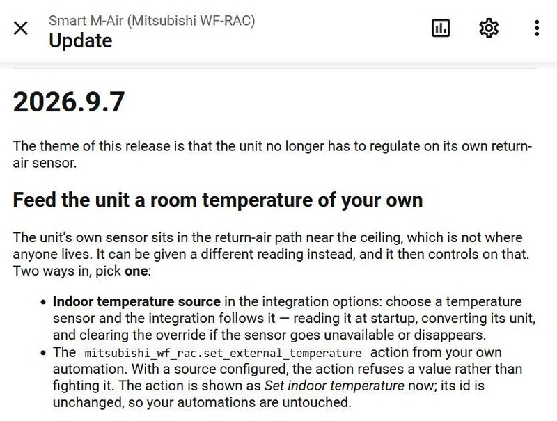

Als je het wilt uitproberen, biedt mijn integratie voor Home Assistant een zelflerende Hz-controller voor Home Assistant. AC-PID-Frequency
Je kunt vervolgens automatisering gebruiken om de sensorwaarde naar ClimateControl over te dragen.

Hoi,
Ik heb zojuist je integratie voor mijn airco's ingesteld. Toch ben ik benieuwd of ik alles goed heb gedaan, aangezien je github in het duits is.
Na het instellen van de integratie krijg ik de sensor.simulated_room_temperature. Deze heb ik als externe temperatuursensor ingesteld voor mijn airco. Vervolgens heb ik ook switch.frequency_control ingeschakeld.
Wat ik alleen nog niet helemaal begrijp: moet ik zelf ook iets doen met de target frequency? Deze staat standaard op 30 Hz en lijkt niet automatisch te veranderen.
En kan ik nog steeds gewoon mijn eigen climate kaart in home assistant gebruiken om de gewenste temperatuur in te stellen?
Alvast bedankt voor je hulp!
  • Wagner.M
  • Registratie: Mei 2026
  • Laatst online: 28-11 23:17
U kunt uw klimaatkaart gewoon blijven gebruiken. Omdat temperatuurregeling echter niet langer wordt toegepast, zal een temperatuurwijziging de integratie verstoren. Houd de temperatuur daarom altijd zo constant mogelijk. Bij gebruik van de integratie voor MHI raad ik aan de doeltemperatuur in te stellen op 19°C of 20°C, aangezien MHI-systemen doorgaans hun minimale modulatie bereiken tot een doeltemperatuur van 20°C.
Activeer vervolgens switch.frequency_control en stel de gewenste "Hz" in. De sensor.simulated_room_temperature zal de "werkelijke" temperatuur dan automatisch aanpassen om de gewenste compressorfrequentie te bereiken.
Persoonlijk gebruik ik de Hz-regeling 's nachts als een soort "nachtverlaging" voor een stille en soepele werking.
Of ik gebruik hem om het appartement overdag langzaam te verwarmen en op bewolkte dagen optimaal gebruik te maken van zonne-energie.
Als u wilt terugschakelen naar temperatuurregeling, deactiveert u eenvoudigweg switch.frequency_control. Het systeem zal dan de temperatuurmeting van de "echte" kamersensor, zoals ingesteld in de opties, doorgeven aan de unit.

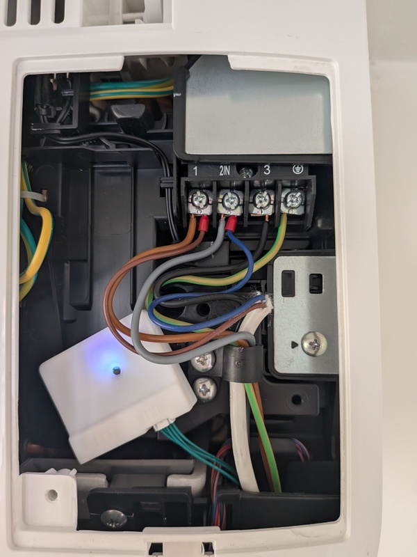

Props voor 𝚍̶𝚎̶ ̶𝚑̶𝚞̶𝚒̶𝚜̶𝚛̶𝚘̶𝚌̶𝚔̶𝚎̶𝚛̶ Vincent Admiraal van Airco Vivo. Normaal gesproken was ik niet echt een voorstander van airco’s, tot aan afgelopen zomer. Met 35 graden buiten was het binnen nog drie graden warmer, toen vond ik het wel welletjes geweest.
In eerste instantie aan een Midea Portasplit gedacht. Had deze ook in bestelling staan maar uiteindelijk afgezegd, aangezien de verhuurder en de VVE akkoord hadden gegeven op een vaste unit. Uiteindelijk via info uit diverse topics alhier (waarvoor dank!) uitgekomen op een MHI 5KW ZS-WF en Airco Vivo als leverancier. Dus ook de volle 5 jaar garantie.
Zoals een goede koper dat betaamt ben ik direct na aanschaf Vincent gaan bombarderen met vragen via whatsapp. Hij was niet te beroerd om op zondagochtend alles netjes te beantwoorden plus nog wat extra tips te geven. Gisteren is ‘ie de unit en het installatiemateriaal persoonlijk komen afleveren. Het blijkt een goedlachse kerel te zijn die ook nog eens verstand van zaken heeft. Al met al geen seconde spijt gehad van de aanschaf!
Zal binnenkort ook nog de pro art temperatuursensor gaan aanschaffen.

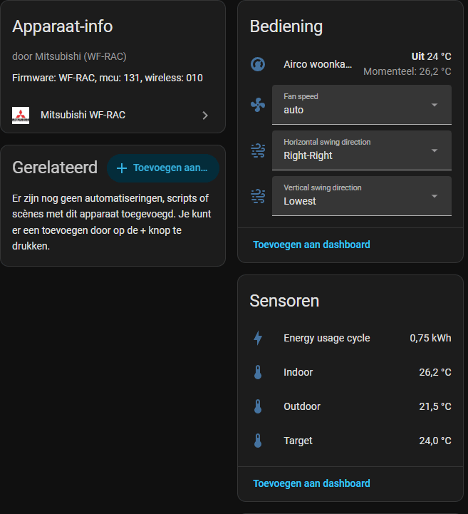

In de basis kan je hetzelfde met een WF-RAC integratie in Home Assistant. ClimateControl heeft nog meer (standalone) functies en er zijn mensen naar ClimateControl overgestapt in verband met de stabiliteit van de WF-RAC. Over deze twee is al veel geschreven in de topics hier.

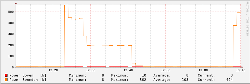

Probydoby schreef op zaterdag 14 november 2026 @ 12:54:
Bij een buitentemp van ongeveer 2 graden krijg ik een E36 error. (Te warme heetgas temperatuur)
De heetgas temp gaat dan richting de 115 en hij schakelt uit en geeft het bijbehorende knipper patroon.
Na een minuut of 8 zet HA hem weer automatisch aan omdat de binnentemp zakt.
Na die error komt ie niet opnieuw maar je ziet wel raar gedrag van de heetgastemperatuur die op en neer gaat.

Wagner.M schreef op dinsdag 17 november 2026 @ 22:12:
Hoe lang duurt het na het aanzetten voordat de integratie de te sturen temperatuur aanpast? MHI heeft standaard ook een 2 graden offset die laat ik liever aan staan, geeft dat problemen?
Ik heb het idee na het aanzetten dat er weinig gebeurt. Hij kiest bij 21 graden setpoint om 21,3 te sturen, terwijl we in Hz juist omlaag moesten (de airco zal tussen de 22,5 en 23 stabiel blijven) als het aantal hz dan moet zakken dan moet hij een veel hogere temperatuur sturen denk ik?

Nachtapotheker schreef op vrijdag 20 november 2026 @ 00:26:
Heb je ook een automation aangemaakt in HA die de waarde dan naar controller zend?
Zie voorbeeld: Wagner.M in "Het MHI L/L warmtepomp/airco topic"
Ik had hetzelfde zojuist en zag hem niet regelen en toen bedacht ik dat die waarde wel naar de juiste variabele gezonden worden. Heb je een MHI-AC-CTRL dan is de zend frequentie elke 30 seconden.

esphome schreef op vrijdag 20 november 2026 @ 04:07:
Jazeker, hoe ga jij om met de offset?
Hoi,
die 21,3 zijn waarschijnlijk geen fout. Dat is de oververhittingsbeveiliging. Als je echte kamertemperatuur 1 K of meer boven de ingestelde temperatuur komt (standaard), stuurt de regeling vast setpoint + 0,3 K naar de airco. Bij 21 °C is dat 21,3. Jouw kamer zit op 22,5–23 °C, dus die beveiliging blijft de hele tijd actief. De bedoeling is dat de airco rustig afremt en niet uitvalt. Daarom stijgt de waarde in die stand ook niet verder.
Zonder die beveiliging mag de verzonden waarde tot setpoint + 2 K gaan (de instelling “Max. offset”), dus 21,3 is geen bovengrens.
Je kun dit controleren:
Staat de statussensor op overheat? Dan is dit het.
Heb je de gesimuleerde kamertemperatuur echt als externe kamersensor ingesteld in de integratie van je airco? Toont de airco dan 21,3 als binnentemperatuur? Zie je 22,5–23, dan gebruikt hij zijn eigen sensor en doet onze waarde niets.
Is die 22,5–23 °C je echte kamersensor of de sensor van de airco?
Wil je dat de regeling gewoon door blijft regelen, zet dan “Max. kameroververhitting” hoger, bijvoorbeeld op 3 K.

Wagner.M schreef op vrijdag 20 november 2026 @ 10:53:
Hoi,
Dank voor het snelle en inhoudelijke antwoord. Dat was inderdaad het geval. Hoe werkt de integratie met de standaard 2 graden offset van MHI?

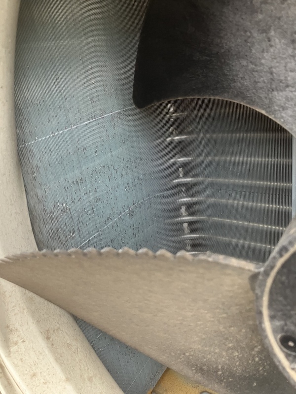

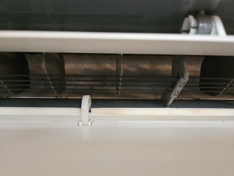

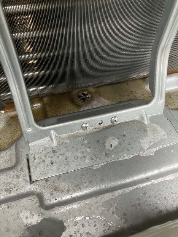

Sinds afgelopen zomer hier een aantal SRK20's draaien. Bij 1 binnenunit was er sinds het begin altijd iets van een trilling/tikje te horen. Nooit echt aandacht gegeven totdat ik vandaag even de filters schoonmaakte...
Iemand zoiets ooit gezien?
Afbeeldingslocatie: https://tweakers.net/i/3VhArBgzVrpowOcau8LIOgNJmv4=/800x/filters:strip_exif()/f/image/dgey5RuQb7PX1RKcCGx1BP5H.png?f=fotoalbum_large
Op 1 plek van de fanrol ontbreekt gewoon een groot gedeelte van het plastic.... Ook apart dat juist aan de achterzijde 2 gewichtjes gedrukt zitten. Lekker kwaliteitscontrole zeg.
Nu hopen dat de aircoshop (online besteld) dit ook als fabrieksgarantie ziet. Het ding is dat ik deze units zelf geïnstalleerd heb en door een MP persoon met stek in bedrijf hebben laten stellen. Maar verder geen documentatie.
Zojuist reactie gehad van de webwinkel... :(
"De aard en omvang van de beschadiging wijzen naar onze mening op schade door een externe oorzaak en niet op een fabricagefout. Om deze reden kunnen wij de schade op basis van de huidige informatie helaas niet als garantie geval beoordelen."
Maar dat kan toch helemaal niet? Dan zou de hele unit gewoon rot moeten zijn als dit van buitenaf ontstaan zijn...
Heeft iemand advies?
[ Voor 18% gewijzigd door TheAlBundy op 20-11-2026 18:17 ]

Kleine update op mijn bericht van vorige maand over de trage Smart M-Air app: de app die ik daarvoor gemaakt heb, AirLAN, staat nu publiek in de Play Store. Je hoeft dus niet meer via een testgroep: https://play.google.com/s...o.github.erdtsieck.airlan
Hij praat nog steeds direct over je eigen wifi met de WF-RAC module, zonder cloud en zonder account. Sinds de vorige keer zijn er een weekschema per airco en een stille stand voor de buitenunit (de SILENT-knop) bij gekomen. Om dit topic niet te kapen: vragen en ervaringen graag in het AirLAN-topic, AirLAN: simpele lokale app voor MHI airco's (WF-RAC)

annemartijn schreef op zaterdag 21 november 2026 @ 13:59:
Tof, goed gedaan.
@Master-T dit is wat mij betreft een pin waard
  • annemartijn
  • Laatst online: 27-11 14:01
@KoningPaulus Dank je! Een iPhone-versie is er nog niet. Als er genoeg vraag naar is kijk ik ernaar, maar ik heb zelf geen Mac en zonder Mac kan ik een iPhone-app niet bouwen en testen. Heeft iemand een Mac en zin om daarbij te helpen, laat het weten.
@Hmmbob dank voor de suggestie!

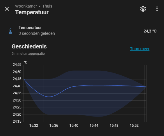

Ik heb de integratie van @Wagner.M geïnstalleerd voor mijn beide MHI aircos, deze hebben ook een ClimateControl van Protoart.
Snap alleen nog steeds niet helemaal hoe ik weet welke kamertemperatuur ik nu kan verwachten. Normaliter stel ik een dag/avond/nacht temperatuur in. Ik begrijp dat ik nu een "vaste" temperatuur moet instellen van 19-20gr, en dat ik dan door middel van de compressor frequentie aan te passen de temperatuur kan beïnvloeden?
Da's toch een beetje gokken, want hoe weet ik nu wat de maximale temperatuur wordt bij welke compressor frequentie? Vanmiddag heb ik de integratie even zijn gang laten gaan met "default" settings, maar het werd toch een stuk warmer dan ik eigenlijk zou verwachten.
Ik gebruik de door @Wagner.M aangegeven Home Assistant automatisering om de berekende sensorwaarde naar ClimateControl te sturen.
Moet ik meer geduld hebben, zodat het systeem zichzelf kan inregelen?
Het kan natuurlijk ook zijn dat deze integratie niet voor de doorsnee gebruiker geschikt is 😆

Douternitou schreef op maandag 23 november 2026 @ 19:31:
Het is eigenlijk niet ontworpen voor de "gemiddelde gebruiker". 😎
En ja, het regelt de temperatuur niet langer op een specifieke kamertemperatuur; in plaats daarvan heeft de gebruiker controle over het elektriciteitsverbruik van het systeem en kan zo de werking ervan beïnvloeden.
Waar de geïnteresseerde gebruiker het vervolgens voor gebruikt en welke toepassingsscenario's hij of zij ermee wil afdekken, is zeer divers.
Persoonlijk gebruik ik het momenteel voor nachtverlaging om het systeem 's nachts op het laagst mogelijke energieverbruik te laten draaien, waardoor een constante werking wordt gegarandeerd en ontdooicyclusen tot een minimum worden beperkt. Of de kamertemperatuur 's ochtends nu 19 of 17 °C is, maakt voor mij niet uit.

Gisteren heb ik met mijn MHI ZSX 5kw over de dag van 00:00 tot 22:00 15.4kwh verbruikt op de woonkamer.
Ik heb snachts verlaagd naar 17 graden en sochtens 07:00 naar 20 graden. Vanaf 16:00 heb ik hem verhoogd tot 21 graden tot 22:00.
Gemeten op een externe meter die het zelfde aangeeft als mij thermostaat.
Mijn woonkamer is 65m2 energie klasse D.
Ik was laatst ook van plan een dag op de cv te stoken maar die jankte er 2.5 m3 doorheen in 2 uur tijd. Ik begrijp dat hij het huis toen op temperatuur aan het brengen was maar ik had genoeg gezien!

Nou bij ons ook een oud huis 150m³ verwarmen met een zsx 6kw s'nachts 19 graden vanaf 12.00 naar 20 graden en vanaf 16.00 tot 22.30 naar 21 graden 23 kwh. Wel de hele dag vorst en heel veel defrosts

Probydoby schreef op woensdag 25 november 2026 @ 13:36:
ik heb een 5kw binnen unit. Nagenoeg met 1 airco ja, wel op een 6kw multisplit.

43 kWh verbruikt in 24 uur met één airco? Komt overeen met een continuverbruik van 1800 watt. Dat is behoorlijk hoog. Wat was je compressor frequency?
Mogelijke oorzaak kan het weer geweest zijn. Het was hier rond het vriespunt en erg mistig (hoge luchtvochtigheid). Mijn unit heeft wel een paar keer staan te defrosten. Dat is funest voor je rendement. Hij verbruikt dan veel energie, maar levert geen warmte aan je woonkamer. En daarna gaat hij even stevig stampen om het temperatuurverlies weer goed te maken.

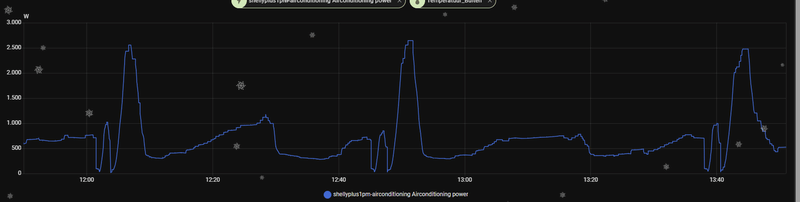

  • Probydoby
thesaxofonist schreef op woensdag 25 november 2026 @ 19:35:

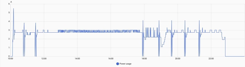

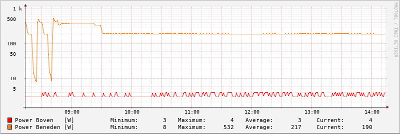

Afbeeldingslocatie: https://tweakers.net/i/7wsYO8lFKupLJcSuj9ccvY6XR5w=/x800/filters:strip_icc():strip_exif()/f/image/ipfgAm6MNW13KTiNiacScDeG.jpg?f=fotoalbum_large
Eigenlijk heel de dag zo. Gaat erg op en neer als het koud is. Als het warm is dan is ie wel constanter
  • Caelorum
Die pendelt wel heel onrustig zo...
Hier een SCM71ZS-W vandaag, met 4 units eraan, maar alleen de werk (2.0) en woonkamer (3.5) waren echt actief en vanaf 5 uur alleen de woonkamer.
Afbeeldingslocatie: https://tweakers.net/i/3gFzBtCowhYO3B0DL15qW0dSFws=/800x/filters:strip_icc():strip_exif()/f/image/fwtdCT8rG2WHO5uI6c1f02m3.jpg?f=fotoalbum_large
Is jouw unit veel aan het defrosten ofzo?
[ Voor 4% gewijzigd door Caelorum op 25-11-2026 22:36 ]
  • Probydoby
Interessant om dat bij jou te zien, kan jij ook de heetgastemperatuur zien?
Ik heb het idee dat ie bij mij telkens te heet wordt en dan terugmoduleert.
Afbeeldingslocatie: https://tweakers.net/i/9PeT60FYr2I_WBQjCQBbw0PeNok=/800x/filters:strip_icc():strip_exif()/f/image/VPhHnfp9wmjcC0fAK5KsUAIA.jpg?f=fotoalbum_large
@Nachtapotheker : Ik gebruik een externe temperatuur sensor. Het is niet pendelen vanwege temperatuur hoogstwaarschijnlijk. bij een lagere buitentemperatuur loopt ie wel rustig.
[ Voor 94% gewijzigd door Probydoby op 26-11-2026 09:52 ]

Probydoby schreef op woensdag 25 november 2026 @ 22:13:
Ik heb even gemist welk type airco je hebt hangen?
En hoe lang al, voorheen wel gewoon 'normaal' gewerkt? Ook met koelen?
Het kan natuurlijk aan de regeling (locatie temperatuursensor) liggen. Maar het lijkt ook wel alsof de unit graag warmte opbouwt, maar daarna niet kwijt kan, meerdere keren per uur. Stoffilters van de binnenunit goed schoon? Geen plastic zak of magazine boven op de unit? Knik in de leiding kan ook nog dit soort gedrag veroorzaken, maar dan verwacht ik de oscilatie (hard/zacht) eigenlijk eerder per 5 minuten.
En vanzelfsprekend. Tekort aan koudemiddel kan altijd leiden tot 'ongewenst' gedrag met lag COP. Maar dan zou je ook vaak defrosts verwachten en ik begrijp dat dat niet het geval is?

Goede vragen, ik zal idd wat meer info geven:
- Buitenunit: SCM60ZS-W
- Binnenunits: 2× SRK20ZS-WF en 1× SRK50ZS-WF
- Leeftijd installatie: circa 1 jaar
- Koudemiddel: de installateur is langsgekomen en heeft 380 gram koudemiddel bijgevuld om te kijken of dit het probleem oplost.
- Storingen: eerder kreeg ik een E36-storing, die verband houdt met een te hoge heetgastemperatuur. Deze storing is sinds het bijvullen niet meer teruggekomen.
- Defrosts: deze vinden zeker niet vaak plaats. Sterker nog, ik vermoedde aanvankelijk juist dat het gebrek aan defrosts onderdeel van het probleem was.
Waarom verwacht je dat een tekort aan koudemiddel tot meer defrosts zou leiden? Als dat inderdaad zo is, dan had hij het koudemiddel niet hoeven bijvullen.
Het gekke is, en misschien levert dit een clue, dat zodra ik een tweede binnenunit aan zet (slaapkamer van ons zoontje) dan lijkt hij rustiger te gaan draaien. Ook die kamer gebruikt een externe sensor, maar wellicht door het formaat van de kamer dat ie 'sneller' reageert op handelen van de AC.
Net voor middennacht had ik de tweede unit aangezet, en hij gaat opeens een stuk rustiger:
Afbeeldingslocatie: https://tweakers.net/i/XlTXRyEX74ELokid3WJLsJDByfk=/800x/filters:strip_icc():strip_exif()/f/image/MY34py03PmCqS5hPiakTz016.jpg?f=fotoalbum_large
Ik heb nu op het advies van @Nachtapotheker even de externe sensor uitgezet om te kijken of ie dan wat rustiger gaat draaien.
[ Voor 18% gewijzigd door Probydoby op 26-11-2026 09:51 ]

Ben benieuwd, je hebt een multi-split zie ik. Als je meer dan 1 unit aan hebt en de warmte vraag in de verschillende vertrekken is heel anders, dan krijg je ook geen vlakke lijn wat betreft compressor snelheid. Ik ben er vrij zeker van dat het stabieler gaat draaien met de interne sensor.

Allereerst,
Koudemiddel bijvullen zonder lekdetectie en zonder eerst te wegen, dat is voor mij gewoon een no-go. Tenzij er initieel te weinig in zat wegens extra leidinglengte, maar dat had tijdens de instalaltie gedaan moeten worden.
Door te weinig koudemiddel, gaat de verdampingstemperatuur verder omlaag en vriest de verdamper (warmtewisselaar buitendeel) dus vlugger dicht. Verder zal de compressor ook harder moeten werken. Maar als ik de andere posts lees dan lijkt het hier eerder iets met de regeling dan met het koudemiddel / leidingwerk te maken te hebben.

Caelorum schreef op donderdag 26 november 2026 @ 11:20:
Momenteel staat de target op 19.5, want er is niemand die de woonkamer gebruikt. De rest van het huis staat ook op 19.5 en relatief gezien te niksen.
En tot 8 uur staat Silent Mode aan, dus daarna zie je een spike omdat die ineens ongelimiteerd kan, voordat die terugmoduleert. Daar moet ik nog wat aan doen, want de de graden terugzetten van nachtverlaging naar normale temperatuur valt wat ongelukkig samen met silent mode uit.
Dankje, dat is wel nuttig om te zien. Zeker omdat je compressor even hard gaat werken maar jouw persgastemperatuur gaat amper over de 60 graden en blijft tussen de 40 en 60.
Ik heb dan weliswaar een minder krachtige buiten unit, maar lijkt me niet de bedoeling dan dat ik telkens de 115 aantik waarop ie terugmoduleert...
EDIT: Nu een paar uur op de interne temp sensor laten draaien en het lijkt geen verschil te maken.
Wat er volgens mij gebeurd is dat hij de 115 graden heetgas/persgas temperatuur nadert en terugmoduleert. Iemand nog ideeën?
Afbeeldingslocatie: https://tweakers.net/i/vJsmygf_Ocb5nwYqSmoma3P_hFQ=/x800/filters:strip_icc():strip_exif()/f/image/FWBsTEV1VUIqPUO2THXW4e7f.jpg?f=fotoalbum_large

Welke fanspeed hanteer jij ? Kun jij ook superheat, HE-temp1 HE-temp2 inzien?
Ik kan mij bijna niet voorstellen dat de unit het leuk vind om zijn setpoint niet snel te behalen (dit ivm dat jij 25 graden setpoint hebt en wss je geen sauna probeert te verwarmen), de unit gaat met een hoger vermogen verwarmen om vervolgens zijn energie niet kwijt te kunnen (naar beneden levert karige afgifte ivm lucht bubbel of te lage fanspeed ivm met je opgewekte energie (daarom superheat inzichtelijk maken (hoort tussen de 20-30 graden te zitten met He1 op 30-max 40 graden). Temperatuur wordt ineens behaald en stijgt nog door, unit ziet een te hoge temperatuur en schroeft zijn vermogen vrijwel helemaal terug. En repeat :)
Wat voor software gebruik jij voor het uitlezen/aansturen; ben je in staat om een fictieve externe temperatuur waarde te sturen naar de unit? Dan kun je kijken of de unit reageert op deze aansturing;
https://gathering.tweakers.net/forum/view_message/83740334
[ Voor 7% gewijzigd door Grutte Pier op 26-11-2026 15:23 ]

Ik hanteer fanspeed automatisch. Ik gebruik de WF RAC integratie in homea ssistant, benaming is net iets anders, maar volgens mij correspondeert HE-temp1 met de binnenwarmtewisselaar-temperatuur. Die heb ik hieronder naast de heetgas temperatuur staan:
Afbeeldingslocatie: https://tweakers.net/i/kjEBEUwjkVLimHTiqC0kBWV6Oks=/800x/filters:strip_icc():strip_exif()/f/image/jszdG1VusE9g1zOafj3SxAL7.jpg?f=fotoalbum_large
Wat betreft het setpoint, voorheen had ik een externe sensor, om uit te sluiten dat die te traag is ben ik nu teruggegaan naar de interne sensor, als die 25 graden aangeeft is het ongeveer 19 graden in de woonkamer.
Ik zou zeker een fictieve temperatuursensor-waarde kunnen sturen, alleen ik snap eigenlijk niet zo goed wat het doel daarvan is en hoe dat mijn probleem zou kunnen oplossen. Een externe sensor maar dan eentje die sneller reageert? Lijkt me lastig om een fictieve sensor te baseren op een echte sensor maar dan sneller te laten reageren.
Edit: Ah ik snap hem al, je stuurt op compressor-snelheid. Optoeren = temperatuurdelta verhogen, steady = temperatuurdelta verminderen, enz. Interessant concept. Ik denk dat het zou kunnen werken en ik ben dan benieuwd of de persgas-temperatuur dan lager blijft. Maar ik ben nu vooral benieuwd of er geen hardware matige problemen zijn met mijn multi-split omdat ik nog in de garantie periode zit, en wil liever geen oplossingen die dat probleem zouden kunnen verbergen.
Edit edit: Wat eigenlijk mijn vraag is, is of er een hardware matige mankement is aan mijn installatie waarmee ik een beroep zou kunnen doen op de garantie. Of is dit zoals verwacht ( en inderdaad, dan kan ik in de hoek gaan kijken van oplossingen zoals bovenstaande)
[ Voor 13% gewijzigd door Probydoby op 26-11-2026 15:41 ]

Jullie waren niet de eerste met deze vraag :).
https://gathering.tweakers.net/forum/view_message/86556596
Beetje de gedachte als sturen op stooklijn.
@Probydoby in jou geval kun je hiermee uitsluiten of het een sturingsgerelateerd of hardware probleem betreft; de sturing is dan stabiel dus zou je verwachten dat de compressor dat ook is. Immers, de trigger voor verhogen compressor snelheid is gemeten temperatuur.

Ik denk dat je temperatuursensor op de verkeerde plek zit. Hij wordt direct blootgesteld aan warme lucht.
Probeer een plek in de kamer waar de warme lucht van het apparaat niet op gericht is.
Idealiter een beschutte plek op ongeveer 1 meter hoogte, en niet direct tegen de muur.
De sensor moet de kamertemperatuur gelijkmatig meten, niet de warme luchtstroom.
  • Probydoby
Wagner.M schreef op donderdag 26 november 2026 @ 17:47:
Je ziet het niet op de plattegrond maar hij hangt op 1 meter hoogte verscholen achter een speaker. Dus niet zozeer in de directe stroom.
Maar ik zal hem eens verplaatsen, alleen het pendelen gebeurd ook nu met de interne sensor.
Nachtapotheker schreef op donderdag 26 november 2026 @ 15:53:
Hangt de airco wellicht in een hoek of heel hoog, zodat hij de warmte niet kwijt kan? Want 25 graden setpoint om 19 graden te krijgen lijkt me niet goed :o
Er zit 9cm ruimte tussen dat ding en het plafond. Afbeeldingslocatie: https://tweakers.net/i/GdSUXxRTZ2UoghA51bEvg9_pqBU=/800x/filters:strip_icc():strip_exif()/f/image/3Z1lCO56KlDHlOXT8Mdlmabl.jpg?f=fotoalbum_large
Dus als de hypothese is dat hij zijn warmte niet kwijt kan door een warme luchtbel dan zou ik dat moeten kunnen oplossen met een ventilator een nachtje, gewoon om even uit te sluiten.
  • LED-Maniak
LED-Maniak
Hoogste stand laten blazen.
Je fout beeld zie ik regelmatig als hij zijn energie niet kwijt kan(om wat voor reden dan ook).
  • Wagner.M
Ik had een soortgelijk probleem en kon geen goede plek vinden om het te installeren. Tocht verstoorde steeds de regeling van de externe sensor. Ik heb hem nu in een vaas (een diepe bak) geplaatst. Sindsdien regelt het systeem perfect.
Ik geloof niet dat er tijdens de regeling via een externe sensor een heteluchtbel op het apparaat zelf ontstaat.
  • LED-Maniak
LED-Maniak
Wagner.M schreef op donderdag 26 november 2026 @ 19:06:
Gebeurt regelmatig bij mensen die de fan snelheid op 1 zetten. Dan kan alle warme lucht weer aangezogen worden en stijgt de temperatuur flink.
  • Probydoby
Ik heb de ventilatie op max gezet en een ventilator erop gericht.
Afbeeldingslocatie: https://tweakers.net/i/5h0TlRaZK8d8NYabalKxvCsmn3w=/800x/filters:strip_icc():strip_exif()/f/image/i4uARqQW3McHBzlrexujK2hn.jpg?f=fotoalbum_large
Hij draait nu weer als een zonnetje. Dus inderdaad, @Nachtapotheker @LED-Maniak hadden gelijk. Bedankt.
De lucht verspreidde dan toch niet genoeg waardoor die warmer en warmer werd en weer terugmoduleerde omdat hij een limiet bereikt.
Op de hardste ventilatiestand maakt hij wel veel herrie, moet ik daar dan maar genoegen mee nemen?
[ Voor 19% gewijzigd door Probydoby op 26-11-2026 21:45 ]

Het is de laatste dagen koud buiten, maar toch heb ik het idee dat mijn verbruik de laatste tijd hoger is dan andere jaren (draai nu 5 winters met de airco). Vandaag en gisteren >20kWh op een 3,5kW MHI-SRK35ZS-W.
Ik heb het idee dat hij an sich wel goed warmte produceert:
Bij verbruik van 570w -> 37 graden uit de binnenunit op stand 3
Bij verbruik van 1380w -> 54 graden uit binnenunit op stand 3.
In beide gevallen buitentemp volgens de unit rond de -3 graden. Er zijn nauwelijks defrosts vanwege het droge weer. Vandaag nog geen enkele. Ook geen ijs op de lamellen van de buitenunit. Filters van binnenunit zijn schoon.
Ik twijfel of het aan de unit ligt of dat ons huis op één of andere manier meer warmteverlies heeft gekregen (spouw niet meer luchtdicht?)
Wat voor luchttemperaturen zien jullie met dit soort buitentemperaturen uit jullie binnenunit komen?

  • Adam1980
Probydoby schreef op donderdag 26 november 2026 @ 21:44:
gebruik je een esphome bordje om de airco in HA te bedienen? Dan is het relatief eenvoudig om een externe temperatuur meting toe te voegen (wel dus een apparaatje erbij waarbij de waarde in HA terecht komt) temperatuur sensor verplaatsen of wat @Grutte Pier voorstelde waarbij je stuurt op de compressor.
Denk dat je sowieso iets met terugkoppeling moet doen, anders zit je zelf steeds de airco te bedienen. Dat kan ook nooit de bedoeling zijn.
Edit: niet alles gelezen

Zelf zit ik op een berekende COP van ~3.2 in de afgelopen 24 uur. Voor mij met mijn contract is alles boven 1.7 goedkoper.
