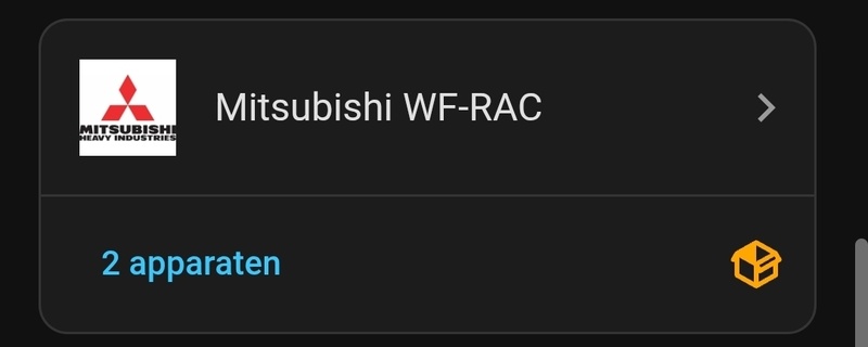

  • fxs81
  • Registratie: November 2016
  • Laatst online: 15:46
fxs81
Julianadorp
Ik gebruik ook alleen bovenstaande intergratie in HA en dat werkt prima, heb eigenlijk nooit dat de verbinding wegvalt. Kan mooi instellen wat ik wil, verwarmen, drogen, koelen, alleen ventilator en automatisch. Fanspeed, swingmode en de richting kun je kiezen.

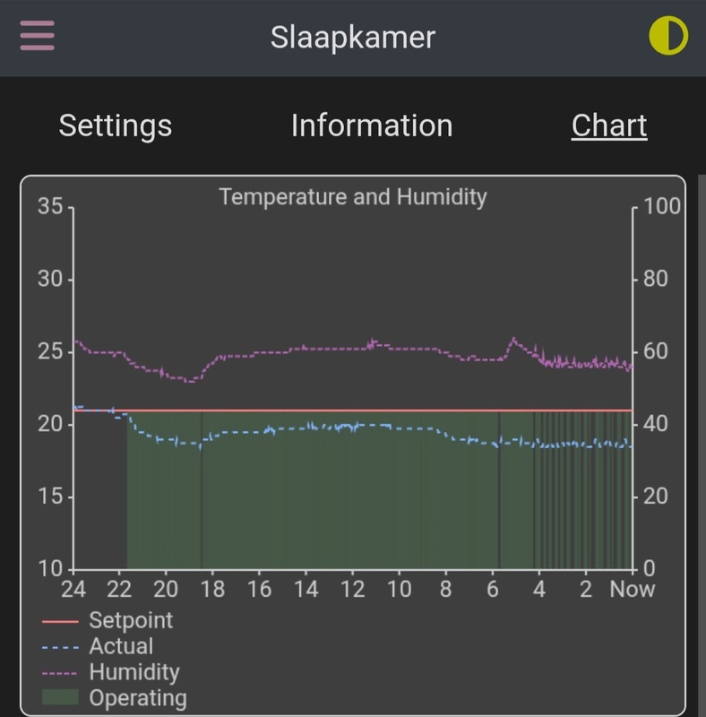

  • RemmyB83
  • Registratie: Augustus 2018
LED-Maniak schreef op dinsdag 30 juni 2026 @ 18:31:
Als je suggesties hebt voor een betere benaming dan 1-7(dit volgt de benaming van de fabrikant) dan hoor ik het graag. :)
Volgens mij zijn er ergens hier op tweakers of github wel eens grafieken gedeeld waaruit blijkt dat de WF-RAC met vaste intervallen disconnect. Ik gok dat je soms precies in sync daarmee loopt en het aansturen dan niet werkt. Gewoon lekker links laten liggen dat ding. :+ Sowieso heb ik geen idee wat die engineers bedachten toen ze die eerste modules lieten ontwikkelen door Intesis. Echt soepel is het niet.
Zoals ik al aangaf zit ik nog op een oudere CC versie, dus weet niet of mijn commentaar te recht is/was.
Maar hier even beide naast elkaar in HA.Afbeeldingslocatie: https://tweakers.net/i/I6du5d1lWUM4bAI_XLzjFjKUaxk=/x800/filters:strip_icc():strip_exif()/f/image/noX6bUjgQ6e4hzHGn1EsH8hb.jpg?f=fotoalbum_large
Vooral bij het selecteren van de optie's vind ik die van de MHI integratie makkelijker, omdat 'links/links' duidelijker is dan een nummer.
Afbeeldingslocatie: https://tweakers.net/i/Kpi_ZKoPxE53s_hDAAnCalG7WNk=/fit-in/4920x3264/filters:max_bytes(3145728):no_upscale():strip_icc():strip_exif()/f/image/d9ySnlv1k7sGjvcC8oP7XNzs.jpg?f=user_large
Afbeeldingslocatie: https://tweakers.net/i/ua4ktzgSUL2gcS588xBWEYnJRH8=/fit-in/4920x3264/filters:max_bytes(3145728):no_upscale():strip_icc():strip_exif()/f/image/4YtRroRQLHudVmd7gbSpmJF2.jpg?f=user_large
Afbeeldingslocatie: https://tweakers.net/i/ysEWSYu1MtgLAxtj8Gjhzsj1n1U=/x800/filters:strip_icc():strip_exif()/f/image/8Z6vwtafm62UXMPkvuN58CwI.jpg?f=fotoalbum_large
Hopelijk kun je hier iets mee🤗
Ik zie zelf geen duidelijk patroon.
Hierbij vandaag, waarbij om 04.00 HA wordt herstart dus die is te verklaren en de rest niet. Maar behalve de .35 hebben ze geen vast interval.
Afbeeldingslocatie: https://tweakers.net/i/Ek5mzwwZyxrhzsbEpUXDPkhpLaQ=/x800/filters:strip_icc():strip_exif()/f/image/ng2zYp2k3o99OJjFAdqPsAEu.jpg?f=fotoalbum_large

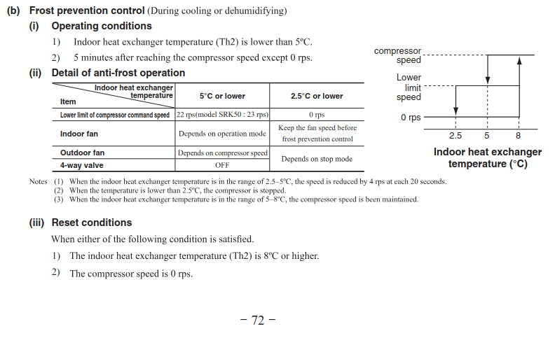

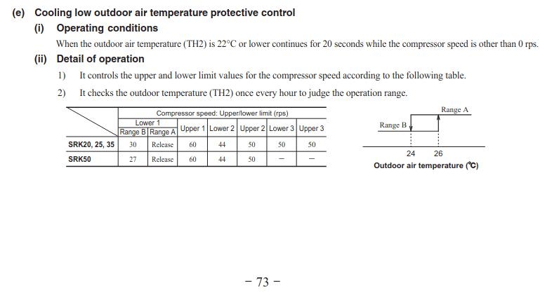

Wij hebben een MHI srk 35 op onze slaapkamer en deze pendelt extreem veel. Is dit normaal? Zo nee, kan ik hier iets aan doen?
De slaapkamer is 20m2 en is goed geïsoleerd met triple glas en vloer en plafond isolatie.
In het de airco meestal op dry staan. Ik heb meerdere temperatuur instellingen geprobeerd; 19, 20 of 21 graden.
Ik heb een clima control ingebouwd.
Afbeeldingslocatie: https://tweakers.net/i/CwuVVQq-fqraSiCtVjkAS3f0QUg=/x800/filters:strip_icc():strip_exif()/f/image/903OQXaaYs6P6GJfvVVTzqLY.jpg?f=fotoalbum_large
Ik heb een Shelly Pm voor de unit hangen en mij valt op dat de unit vaak 250w of meer verbruikt en bijna nooit helemaal terug schakelt naar minimum vermogen.
  • japie06
  • Laatst online: 17:12
Een 3,5Kw lijkt mij ook best overbemeten voor zo'n goed geïsoleerde ruimte.
Er is volgens mij niet echt een oplossing voor. Je kan proberen de deur open te houden misschien. Maar dat zal maar een marginaal effect hebben vrees ik.

Een 3,5kw unit heeft hetzelfde minimale vermogen als een 2,5 en zelfs een 2,0kw unit. Dit zou rond de 190w moeten liggen.
De unit werkt prima om de hele bovenverdieping te koelen met de deuren open, zoals je kunt zien op de afbeelding pendelt hij dan aanzienlijk minder (niet).

Lastig op te lossen in kleine ruimtes. Ik ga er van uit dat je de sensor al volledig buiten de luchtstroom hebt hangen?
Probeer eens silent mode aan te zetten. Wellicht gaat hij dan nog net een beetje lager in vermogen.

Wat was de buitentemperatuur op dat moment? Als het buiten onder de 22c is dan zal ie in de protectie mode schieten en niet lager dan een bepaald aantal toeren draaien.
En zou ook de deur op een kiertje proberen te zetten, dat hielp hier tegen het pendelen.
  • Abom
  • Laatst online: 06-10 22:58
LED-Maniak schreef op woensdag 29 juli 2026 @ 08:31:
Ja, de sensor staat aan de rechterkant van de slaapkamer, de luchtstroom staat tegen het kozijn aan (links).
Ik probeer vanavond de silent mode eens. Dank!

Misschien heb je last van de zgn. "Frost prevention control".
Of de eerder genoemde <22 graden; "Cooling low outdoor air temperature protective control"

Ja die condities zijn voor ons NL klimaat vrij restrictief omdat het zelfs na een warme zomerdag vaak nog best wel weer afkoelt 's nachts. Heb al eerder aangegeven in dit topic dat je daar bijv. in Thailand ofzo (waar het 's nachts ook >= 22°C is) niet tegenaan zult lopen, dan zal hij op een laag toerental blijven pruttelen. De multisplit begint hier ook te pendelen zodra de zon weg is (minder warmteinstraling) en de kamers op temperatuur zijn.
Het blijft toch best een black box zo'n MHI airco qua regelstrategie. Ook de befaamde '12 graden' bug bij verwarmingsmodus op m'n ZSX is bijv. knap vervelend. Heb daar tijd terug al een soort weerhut/'petje' voor gemaakt zodat de buitentemperatuur-sensor zo min mogelijk zonlicht opvangt: ThinkPad in "Het MHI L/L warmtepomp/airco topic"
