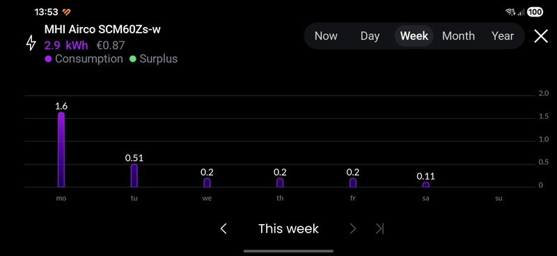

Ik heb het vermoeden dat 1 van de binnen units op fan mode staat. Kan dat kloppen?tukker999 schreef op zaterdag 6 juni 2026 @ 10:42:
Waarom gebruikt de Airco installatie als het uit staat constant ongeveer 25W?
1 buitenunit en binnen 2 units.
Nee, alles staat gewoon uit. Het enige wat ik extra heb is de MHI-AC-Ctrl, en dat is niet meer dan een simpele ESP.Neyluzz schreef op zaterdag 6 juni 2026 @ 12:10:
Kortom 1 ESP plus de standaard IR van de unit.
Misschien dat de ESP behaalde elektronica actief houd? Al heb ik geen idee hoe dat werkt.tukker999 schreef op zaterdag 6 juni 2026 @ 12:27:

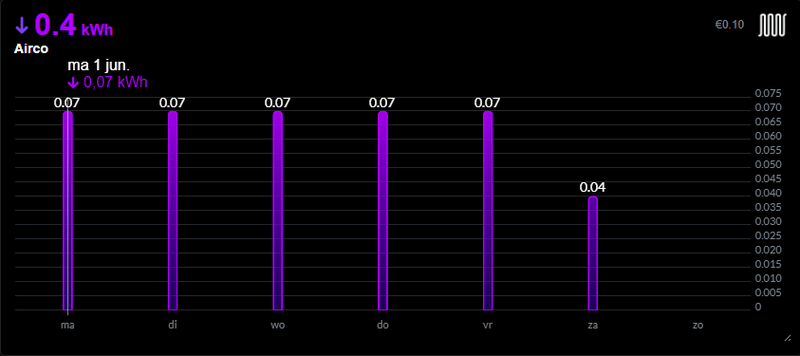

Ik heb 2 MHI L/L single split (2.5kW en 3.5kW) en ze verbruiken beide 4w in stand-by. Geen climacontrol of andere naregeling. Gemeten via Homewizard sockets.
Hier 0,07 kWh per dag volgens de kWh meter. Dat is zo'n 2,9 Watt per uur in standby voor de MHI SRK35ZSX-WF.

Ik kom met een single split (inclusief MHI-AC-Ctrl) gemiddeld ongeveer op 3 watt uit. Maar nu zelfs even 0 watt, ik neem aan dat er iets afronding en meetfouten in zitten. Gemeten met een Shelly PM mini. Het valt me wel op dat regelmatig de waarde van die Shelly en het apparaat zelf erg afwijken voor een tijdje. Ik verdenk HA er ook van dat die soms erg traag waarden verwerkt (in het dashboard).
[ Voor 3% gewijzigd door Nanuk op 06-06-2026 13:59 ]
2 single zs-w incl wifi module pakken 3 watt standby per stuk. Gemeten met hw plugs.
Anker Solix Max AC 7 kWh | 4.320WP | 2x MHI SRK/SRC 35 ZS-W
0,07 kWh per dag is dus 70 Wh / 24 h, oftewel 2.9 Wfxs81 schreef op zaterdag 6 juni 2026 @ 13:46:
Hier 0,07 kWh per dag volgens de kWh meter. Dat is zo'n 29 Watt per uur in standby voor de MHI SRK35ZSX-WF.
Je hebt een rekenfoutje gemaakt, het is 2,9 wattfxs81 schreef op zaterdag 6 juni 2026 @ 13:46:
0,07 kWH * 1000 = 70 / 24 uur = 2,92 watt

Wel slim van jullie om het dagverbruik te geven, dat is beter dan moment gebruik.
Per dag dat de buitenunit en de 2 units binnen niet aan staan 0,188 kWh.
Dat is ongeveer 5 cent per dag oftewel 18 euro per jaar. Anderhalve euro per maand.
Bedankt voor de reacties overigens.
Je zou kunnen overwegen om ze volledig stroomloos te maken. Kan weinig kwaad volgens mij? Met de homewizard plugs vrij simpel te doen namelijktukker999 schreef op zaterdag 6 juni 2026 @ 21:00:

Crap, was de komma vergeten, post aangepast, thanksMartin7182 schreef op zaterdag 6 juni 2026 @ 14:46:
