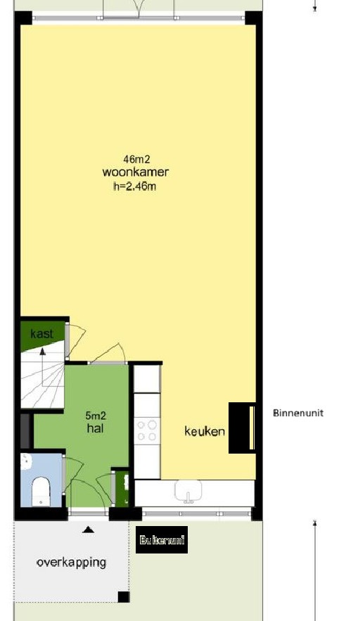

Ik heb de volgende offerte ontvangen voor een airco:
Mitsubishi HeavyTripple SCM71ZS-W 7.1kW + 3x 2.5kW SRK-ZSWF inclusief WiFi.
Ik wil graag drie ruimtes koelen: woonkamer/keuken, slaapkamer 1 en slaapkamer 2. Mijn voortuin is vrij groot en wordt eigenlijk niet gebruikt, dus daar wil ik de buitenunit plaatsen. De kamers hebben de volgende oppervlakte en inhoud:
Woonkamer: 46m2, 113m3
Slaapkamer 1: 15m2, 37m3
Slaapkamer 2: 14m2, 28m3
Voor de woonkamer lijkt een 3.5kW binnenunit mij eigenlijk beter passen, maar dat zou vast mogelijk moeten zijn. Slaapkamer 1 verwarm ik in de praktijk eigenlijk nooit, dus dan zal er alleen een warmtevraag van de woonkamer en slaapkamer 2 moeten zijn.
Over het huis: rijtjeshuis uit 1991, vloer en ruiten geisoleerd, energielabel A. Gasverbruik op jaarbasis 500m3.
De prijs (zonder maatwerk) komt uit op €5700. Ik verwacht dat deze nog wel iets hoger wordt i.v.m. een condenspomp en wat extra leidingwerk.
Wat denken jullie van het voorstel?

  • LED-Maniak
  • Laatst online: 00:21
Koelen gaat met twee vingers in de neus.
Als er eentje eigenlijk nooit aan staat dan is die scm71 wel wat overkill.
2.5kW voor de huiskamer is onderbemeten. Maak dit minimaal 3.5kW. Ga je ook verwarmen dan zal je bij moeten stoken op koude winterse dagen en had je wellicht 5kW gewild.
Voor de kleine slaapkamers is 2kW(srk20zs) passender.
Deze hele setup kan je met 2x2kW en 1x3.5/5kW wel af met een scm50 omdat ze nooit allemaal op vol vermogen zullen draaien(muv. hele koude winters).
[ Voor 8% gewijzigd door LED-Maniak op 29-04-2026 10:24 ]

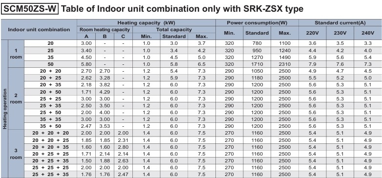

  • lonkhuijzen
  • Laatst online: 09-10 14:24
lonkhuijzen
100% ADH
Uit de combinatietabel zie je dat als je andere kamers niet draaien de srk35zsx nominaal zelfs 4.5kw kan verwarmen en op max zelfs 5kw.
De scm50 is dus een veel betere fit dan de scm71, tenzij je in de toekomst nog wil uitbreiden;)

  • Knul
  • Laatst online: 19:41
Dank allen, dit ga ik meenemen en vragen of de SCM50 ook een optie is.
@fxs81 Ik kan hier niets over vinden op de website van mijn gemeente, ga wel even navraag doen.
Nog even een vraag (let niet op mijn pro paint skills):
Afbeeldingslocatie: https://tweakers.net/i/twEJ6tQBlsVuiV2Cd1Cf7Hhf-8s=/fit-in/4920x3264/filters:max_bytes(3145728):no_upscale():strip_icc():strip_exif()/f/image/7UPbL0niXDZrvXORgmQWAtQq.jpg?f=user_large
Het zwarte blokje bij de keuken is de plaats waar de binnenunit geplaatst (zou) gaan worden. Dit is eigenlijk de enige locatie op de benedenverdieping die geaccepteerd wordt door de vrouw, dus dat gaat hem worden :+ Ik snap dat de airflow suboptimaal is op deze locatie en er mogelijk wat temperatuurverschil gaat ontstaan in de keuken t.o.v. de rest van het huis, maar dit zou ik willen corrigeren door elders in de woonkamer een temperatuursensor te plaatsen. Is dit haalbaar of gaat het echt niet werken?
  • Allowee
  • Laatst online: 09-10 15:52
Ik heb de binnenunit in de hoek hangen aan de lange muur. vergelijkbaar maar dan zonder de keuken.
Met verwarmen merk je duidelijk temperatuur verschil aan de andere kant van de kamer. Zeker ook omdat daar het meeste glas + gang met voordeur zit. In de aanbouw zit de keuken, 2 deuren breed als doorgang, en die blijft ook prima op temperatuur door van van links naar rechts te blazen.
Met koelen is het overal snel behagelijk.
Met een externe sensor krijg je het zeker op de gewenste temperatuur in de woonkamer, wel grote kans dat het behoorlijk temperatuur verschil geeft.. Eventueel kan je nog wat extra lucht circulatie voorzien.
[ Voor 12% gewijzigd door Allowee op 29-04-2026 14:14 ]

  • nico_09
  • Registratie: November 2019
  • Laatst online: 22:27
Knul schreef op woensdag 29 april 2026 @ 13:13:
Advies is om de unit centraal in de ruimte op te hangen, als het niet anders kan werkt dit ook wel maar minder goed dan centraal opgesteld

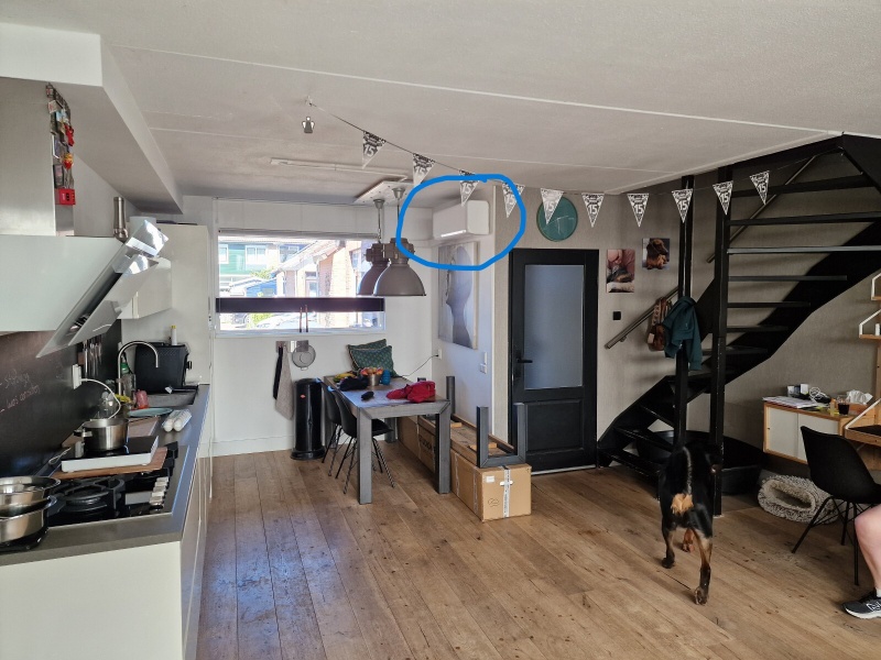

  • fxs81
  • Registratie: November 2016
  • Laatst online: 09-10 15:46
fxs81
Julianadorp

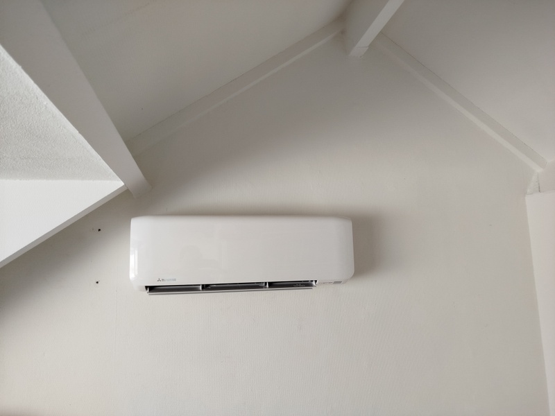

Hier een beetje een vergelijkbare situatie, bij mij staan de vinnen zo ingesteld dat hij schuin de kamer in blaast, staat altijd op auto qua fan snelheid, ik gebruik geen extra temperatuur sensor en dat gaat eigenlijk prima, waar de unit hangt is het wel iets warmer dan bij de achterdeur maar heb de airco met verwarmen altijd op 21 graden staan en als ik op de muur thermostaat kijk van de cv dan geeft die altijd zo rond de 20 graden aan.
Let niet op de zooi :P
Afbeeldingslocatie: https://tweakers.net/i/KuUR-IKGpqL7B-R2R3Hn2r3KRvk=/800x/filters:strip_icc():strip_exif()/f/image/q4nTUHLLmH5bO8kjmkc9uaLw.jpg?f=fotoalbum_large
WGA | Napoleon Pro 22 K-Leg-3 | KamadoJoe Big Joe I | Inkbird ISC-027BW | JoeFyr | JoyStove Large | Weber Smokey Joe | Ooni Karu 2 | www.bbq-brethren.nl | MHI SRK35ZSX-WF | HomeWizard PiB 2x | 3450 Wp 100% Zuid
  • LED-Maniak
Het kan, maar is niet ideaal. Een ClimateControl zal zeker helpen maar hou er rekening mee dat als je die aan het eind van de kamer hangt dat het in de keuken warmer gaan worden. Daarnaast zal je de fan op een hogere stand moeten zetten.
Beste blijft toch ergens halverwege.
  • ThinkPad
  • Laatst online: 21:11
@Knul Die SCM71 is veel te zwaar. Je zou ook nog naar SCM41 kunnen kijken, dat is de lichtste triplesplit die MHI heeft. En dan met binnenunits 2x1,5kW (SRK15) voor slaapkamers en een 3,5kW (SRK35) voor de woonkamer.
Ik heb een rijtjeswoning uit 1998, beneden een 3,5kW ZSX, die hield het bij -10°C nog prima 21°C binnen. Slaapkamers (vergelijkbare m2 als wat jij hebt) heb ik 2x1,5kW voor de noordkant en een 3,5kW voor slaapkamer aan zuidkant (had kleiner gekund, maar zo was de set voordeliger). Maar slaapkamers hoeven van mij niet verwarmd tot 21°C. Koelen is helemaal peanuts, zelfs met 35°C buiten trok hij nog geen 600W en 's nachts (zon weg) af en toe zelfs pendelen als slaapkamerdeuren dicht waren en ruimtes afgekoeld waren.
Gasverbruik voorheen +/- 700m3.
Condenspomp zou ik vermijden i.v.m. geluid, kun je niet met een pijpje door de gevel ofzo? Ik heb het zo opgelost met wat witte elektrabuis.
[ Voor 71% gewijzigd door ThinkPad op 29-04-2026 16:49 ]
  • fxs81
fxs81
Julianadorp
Daarom was het voor mij ook de enige plek waar hij kon hangen zonder aan een condenspomp te moeten, teveel ellende over gelezen.
  • stunter
  • Laatst online: 22:38
Is er iemand die het data book heeft waar ook de SCM41 en SRK15 in zitten ? (Op zoek naar geluids tabbelen en combinatietabellen)
Die van de SCM50 en 60 Inclusief indoor units heb ik wel databook
Als ik naar de SRK20ZS- vs SRK25ZS-datasheet kijk, zie ik dat de SRK25ZS meer airflow heeft en dus iets meer geluid, maar voor de rest zijn de specificaties hetzelfde. Vraag me af hoe dat dan zit met de SRK15ZS. De datasheet van de 15 buiten de capaciteit is de rest verder gelijk aan de 20.
Ik zie voor nu geen reden om een SRK15ZS of SRK20ZS te kiezen, maar voor de SRK25ZS als de minimale capaciteit van de units gelijk maar de range wel steeds groter is.
Mis ik iets hier in mijn redenering?
Het prijsverschil tussen de 15 20 en 25 is ook verwaarloosbaar.
Voor de SCM50 en 60 zie je hetzelfde beeld. De 60 heeft iets meer geluid, maar de minimumcapaciteit is gelijk. Maar bij de SCM41 in de datasheet is de minimumcapaciteit wel lager.

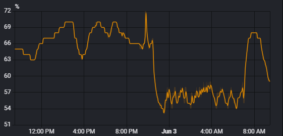

Iemand een idee hoe dit zou komen? Is positief maar ben wel verbaasd.
Sinds aanschakelen van koeling deze week moduleert mijn 3,5 single split opeens terug naar 100W, tov 140W vorige twee jaren. Voltage is 237V, niet anders dan anders. En dezelfde instellingen: 3D koelen, fanstand 3 uit 4, set temp 24 gr.
Het betreft volgens mij deze specs:
ZRK 35 ZS-W
SRC 35 ZS-W
PV Output 1.350Wp ZWW 10°

  • Marq
  • Laatst online: 19:20
Vorige week zijn de airco's hier geinstalleerd.
Beneden een SRK35ZS, op slaapkamer en zolder een SRK20ZS.
Buitenunit SCM 5.0.
Komt wel goed uit met die hitte. Kan ze gelijk goed uitproberen en beetje uitvogelen wat fijn werkt. Op de slaapkamer gebruik ik nu de 'dry' stand om te koelen en tegelijk te ontvochtigen. Wat doet deze stand anders dan gewoon koelen?
Bij de installatie van de zolderunit is een fout gemaakt. De unit hangt deels achter een balk, zodat de klep niet open kan. Volgende week komen ze langs om het te fixen. Vraag me alleen af of dat betekend dat er een nieuw groot gat door m'n muur moet... Het huidige gat zit aan de rechterkant van de unit.
Afbeeldingslocatie: https://tweakers.net/i/Lyp62XEqhdu5P4hdo3vMN0u07Mg=/x800/filters:strip_icc():strip_exif()/f/image/roqGYildstmYGYbRrqp3FfD2.jpg?f=fotoalbum_large
Afbeeldingslocatie: https://tweakers.net/i/4oFC4vxpms0h6O05xn-DBiv42Oo=/800x/filters:strip_icc():strip_exif()/f/image/KXhsd8u7gu8Evq7k3F8e27xm.jpg?f=fotoalbum_large
Op de overige twee units heb ik inmiddels de ClimateControl draaien en ingesteld in HomeAssistant. Misschien nog eea automatiseren, bijvoorbeeld het 'droogblazen' aan het eind van de dag. Heeft iemand hier misschien al een automation voor?
  • LED-Maniak
Marq schreef op maandag 25 mei 2026 @ 13:50:
In de dry stand blaast hij minder hard.
Zo, wie dacht in eerste instantie dat dit een goed idee was :X . Of verkeerd gemeten toen ze van buiten naar binnen boorden? Als ze een beetje handig zijn maken ze een sleuf van de nieuwe locatie naar het huidige gat, zodat het leidingwerk in de sleuf valt en je niet nog een gat naar buiten hebt.
In principe kan je deze functie via de afstandsbediening activeren, maar een automation is inderdaad ook erg handig.
  • Marq
LED-Maniak schreef op maandag 25 mei 2026 @ 14:05:
Nee, ze hebben van binnen naar buiten geboord. Het is wel zo dat ze rekening moesten houden met de hoogte en ruimte aan de rechterkant. Bij een toekomstige verbouwing komt er daar nog een vliering/plafond en muur. Maar past opzich wel. Misschien dachten ze dachten ze dat het een slimme oplossing was. Dat is het opzich, tot je bedenkt dat die klep naar voren opengeklapt moet worden...
Ik hoop dat ze het mooi op kunnen lossen.
  • RemmyB83
  • Registratie: Augustus 2018
  • Laatst online: 23:10
Marq schreef op maandag 25 mei 2026 @ 14:14:
Even een gokje: maar hebben ze niet het midden tussen de balken uitgemeten, en vervolgens vergeten er rekening mee te houden dat de leidingen niet in het midden zitten maar rechts.
In iedergeval hopelijk lossen ze het netjes op!!
🇳🇱🌞10kWp🔋5.7kWh Pijnacker Oost/West
  • Sjamo
  • Registratie: Oktober 2021
  • Laatst online: 12-07 16:37
Kunnen ze niet een kabelgoot van het gat naar de binnen-unit laten lopen? Het gat hoeft niet recht achter de unit te zitten. Bij ons komt de kabel binnen bij het trapgat en loopt vandaar binnenlangs naar de slaapkamer, omdat ik niet de wirwar van kabelgoten over de voorkant van onze woning wilde hebben.
  • Marq
Sjamo schreef op maandag 25 mei 2026 @ 14:36:
Dat is ook nog wel een idee. Denk dat het ook wel prima kan zijn om hem nog wat lager op te hangen. Dat zou dan met een stukje kabelgoot kunnen.
Als hij naar rechts gaat, valt het huidige gat achter de airco (ongeveer in het midden).
Net even gespeeld met de scheduler-card HA integratie. 's Ochtends automatisch aan, 's avonds automatisch op 'fan only' voor het droogblazen, daarna automatisch uit.
Afbeeldingslocatie: https://tweakers.net/i/GY_N31eAi9tWvnoOvtdNoEkEa7w=/fit-in/4000x4000/filters:no_upscale():strip_exif()/f/image/j9dRvDaEdB6bMm8aE8MRqXCH.png?f=user_large
  • Sjamo
Marq schreef op maandag 25 mei 2026 @ 14:48:

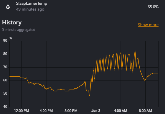

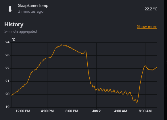

Dit is de eerste zomer met de airco(laten plaatsen in okt afgelopen jaar) en zie wat bijzonders met de luchtvochtigheid:
Afbeeldingslocatie: https://tweakers.net/i/2dNcDEvRsqTN6ha8KxBXQeYKgDo=/fit-in/4000x4000/filters:no_upscale():strip_exif()/f/image/ZD2fURQ4STOmKcLoPJlwwAns.png?f=user_large
Waarbij de temperatuur helemaal niet zo schommelt:
Afbeeldingslocatie: https://tweakers.net/i/fb_sYj3udvFuu6ClqVmCocs8zO8=/fit-in/4000x4000/filters:no_upscale():strip_exif()/f/image/bPpBLM5xK2pZ5j1ILhcJ9CbA.png?f=user_large
Wat kan ik hier tegen doen? Komt dit omdat ie afslaat omdat de temperatuur bereikt is en daardoor lucht de kamer in blaast?

Weinig tegen te doen. Waar hangt je sensor? In de airflow van de airco? Dan is dit wel te verklaren, gezien hij drogere lucht blaast als hij actief koelt.

Niet helemaal, maar de sensor heeft wel "zicht". Ik ga de sensor eens verplaatsen en testen. Dank!

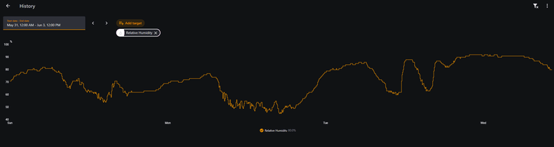

Ten eerste vermoed ik dat je te weinig ventileert. Hoe kan je anders zulke enorm hoge relatieve luchtvochtigheidswaarden krijgen in huis. Ten tweede, je unit pendelt. Hij gaat dus steeds aan en uit, omdat hij al snel op temperatuur komt. Als je dan toch een raampje open laat, kan die misschien zijn vermogen beter kwijt. Graadje lager instellen kan ook helpen.

T raam staat heel de dag open, dus dat is het niet. Het is wel een relatief kleine kamer. We slapen met de deur open.
Relatieve luchtvochtigheid gaat omhoog zodra de temperatuur omlaag gaat. Echter: Zodra hij gaat pendelen, maar wel blijft blazen, blaast ie het vocht wat in de condensor zit natuurlijk de kamer in. Gevolg is dat je eigenlijk een luchtbevochtiger hebt.
Ik heb voor nu de sensor verplaatst, daardoor Is het vannacht al een stuk beter.
Het bijzondere is wel: Zodra ik de airco uitgezet heb en hij gaat "cleanen" gaat hij weer omhoog:
Afbeeldingslocatie: https://tweakers.net/i/c_jiVT0UOSmHQwZ5uc3zPzr30H4=/fit-in/4000x4000/filters:no_upscale():strip_exif()/f/image/KxsYc14NYJNQ12zwk88er1FE.png?f=user_large

Een luchtvochtigheid van 70% is in de zomer helemaal niet raar in Nederland. Ik zie het niet vaak lager dan dat, zeker niet met de dreigende onweer van gisteren.
Inderdaad. Dit is van de afgelopen paar dagen:
Afbeeldingslocatie: https://tweakers.net/i/ulfVR3s8jt_Tm86dJe0hBNCWxkc=/800x/filters:strip_exif()/f/image/Nl3c10IIqW809DFdUenbc7Qi.png?f=fotoalbum_large
Komt overigens van een weerstation op een paal, welke ook data aan het KNMI en dergelijke verstrekt.
Buitenunit SCM 5.0.
Inmiddels zijn ze langs geweest. Gelukkig kon het netjes opgelost worden. Het gat zat aan de rechterkant van de airco. Ze hebben de boel leeggepompt, losgehaald en zo opgehangen dat het gat nu in het midden zit. Dus gelukkig geen extra gat nodig.
