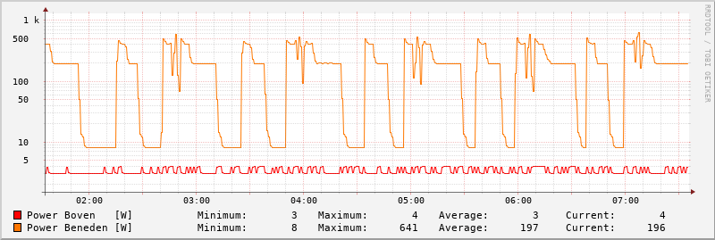

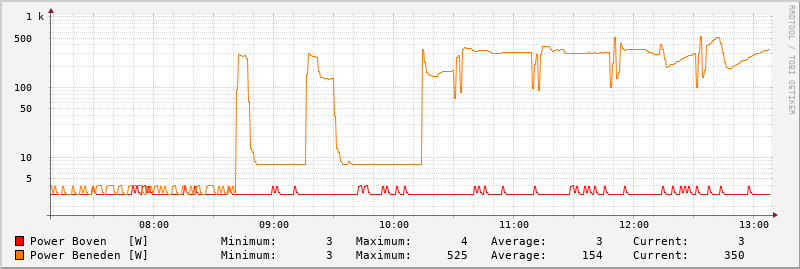

Ik heb sinds een paar dagen af en toe een irritant tikje in de binnenunit. Als het aanwezig is is het een tikje die elke 5sec herhaalt. Maar er zijn ook momenten dat het niet gebeurd. Het betreft een srk35zs-w aangesloten op een multi split scm50z, de andere 2 binnenunits hebben het niet. Enig idee wat het kan zijn?
Vannacht waren de condities blijkbaar zo dat er elk uur een defrost gestart is.
Even in de defrost grafiek gekeken en zo te zien precies op het randje, door het pendelen en daarna hoger vermogen zal net de combinatie buiten en HE temperatuur gehaald worden voor de defrost trigger.
Ondertussen is het buiten iets koeler en draaien we weer continu op 177W

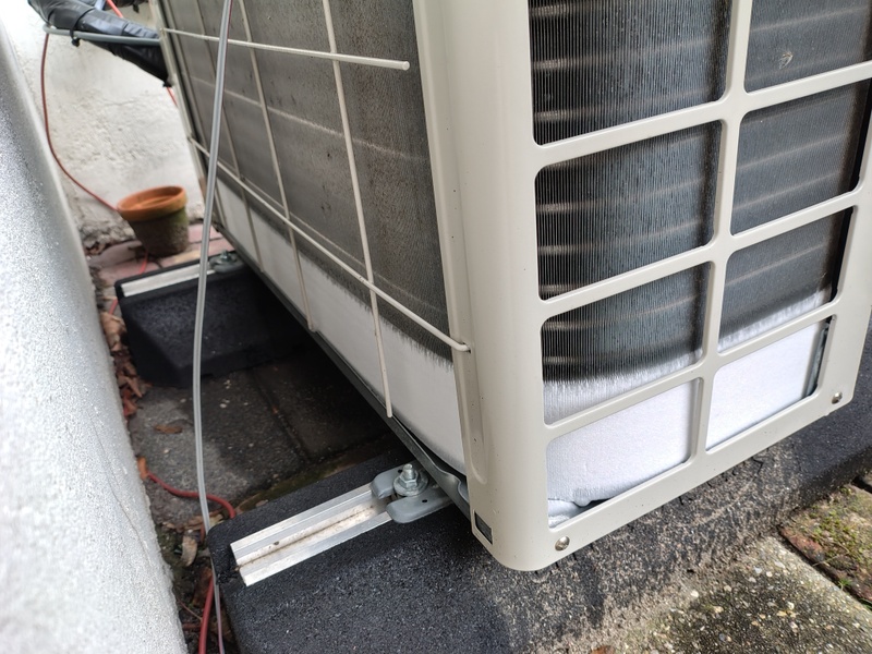

Bij mij doen ze dat ook wel eens. Dan geef ik hem een duw aan de zijkant. Er zit links en rechts 2 cm speling op de muurbeugel en dan is het altijd weer over. Plastic op metaal wat uitzet door warmte zegmaar.vipers120 schreef op maandag 2 februari 2026 @ 20:22:
Meestal einde seizoen is hij weer opzij gekropen. Worth a shot. Stukje schilderstape over de schroefgaten van de plastic mantel helpt ook. Glijdt het wat beter. Heb er vier, en maar 2 die dat altijd doen. Geen idee wat het verschil is.
Dankjewel. Ik heb het geprobeerd om de unit iets te verschuiven en dat wou wel maar verhelpte het probleem niet. Ik heb met de lamellen richting gespeeld en als ik die vast houdt (ze stonden swingend aan) dan heeft die de tik niet meer. Dus ik denk dat de lamellen ergens tegenaan lopen alleen kan niet zo goed zien tegen wat.Doesnotcompute schreef op donderdag 5 februari 2026 @ 18:00:

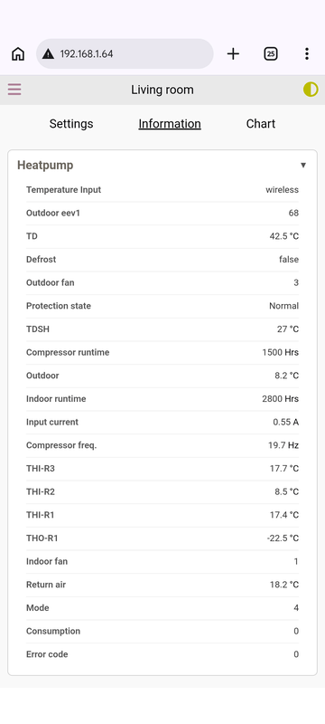

Ik heb een MHI multisplit buitenunit (SCM50ZS-W) met daaraan 3 binnenunits: 2x SRK20ZSX-WF en 1x SRK35ZSX-WF. Afgelopen dagen heb ik het systeem voor het eerst gebruikt om te verwarmen(vorig jaar enkel gekoeld), maar ik heb het idee dat de uitblaastemperatuur te laag is.
Als test heb ik het volgende gedaan:
Ruimtetemperatuur was rond de 21°C, temp ingesteld op 28°C op de afstandsbediening, fan stand maximaal en stand verwarmen(zonnetje)
Na ongeveer 15min minuten draaien meet ik direct aan de binnenunit een temperatuur van maximaal 35 °C, en dit wordt ook niet echt hoger. Moet dat niet minimaal 40+ zijn? Ook op de stand "hi" wordt dit niet echt meer. Is dit normaal of eerder een lek ergens?
Hoe lang heb je hem laten draaien en gewacht op het optoeren van de buitenunit? Hier kan het bij lage buitentemperaturen soms even duren - zegge 10 minuten - voordat de buitenunit op gang komt. In de diagnostiek van de module zie ik allerlei protection codes actief waardoor hij het vermogen lijkt te beperken of in elk geval de snelheid waarmee de compressor op gang komt.iwhnm89 schreef op donderdag 19 februari 2026 @ 21:24:
De "Outdoor unit discharge pipe" temperatuur hier ging vanmiddag nog snel omhoog naar de 90 maar vanavond met lagere buitentemperatuur zie ik dat hij er minstens dubbel zo lang over doet. De "Indoor unit (suction header) HE temp" gaat in zo'n 15 minuten langzaam naar de 55 graden toe. Vanmiddag was die tijd bijna de helft korter.
Je kan met een stroommeter ook kijken wanneer je buitenunit rond de 2kW gebruikt (ik schat dat dat de waarde is die zal passen bij die 3.5kW-warmtecapaciteit binnenunit) en vanaf dat moment kan je het nog even een minuutje geven voor je warmte echt de binnenunit goed bereikt.

Zeker 20min gewacht, en zag op de p1 meter (home wizard) ook een verbruik van meer dan 2.5kW voor de gehele woning, dus 2kW kan inderdaad kloppen. Ik vrees dus dat er eventueel een koelmiddel lek is/was? Is er een manier om dat te controleren?gertvdijk schreef op donderdag 19 februari 2026 @ 21:36:

Wat is wel zie zijn defrosts... het is 9C buiten

Wat is wel zie zijn defrosts... het is 9C buiten![]()

Ik zie dat de onderste rand, zeg 7 cm, van de buitenuit vol ijs zit.
Draait nu op zo'n 350W en ondertussen regent het.. dus de luchtvochtheid is wel hoog.
Zal wel weer precies zo'n toeval situatie zijn dat die steeds gaat ontdooien

Klinkt eerder als t weinig koelmiddel.Allowee schreef op vrijdag 13 maart 2026 @ 14:23:

Uit interesse: waarom denk je meteen hieraan? Waardoor ontstaat een onderste ring met ijs door te weinig koelmiddel?
Het is niet altijd zo te zeggen. Dit ijs patroon is typisch voor een te lage druk. Maar dit kan ook veroorzaakte worden door de expansieklep. Als de klep vastzit krijg je ook een verstoorde druk waardoor de temperatuur tot onder het vriespunt zakt. Uiteraard kan het ook de expansieklep sensor zijn.Hmmbob schreef op maandag 16 maart 2026 @ 07:57:

Binnendeel kwam totaal niet op temperatuur, flappen bleven dicht.
In de tussentijd stond ie buiten wel met 700W te pompen en op te toeren. Dus maar uitgezet.

In de tussentijd een clima control bemachtigd.
Even de airco gestart. Is mij wel duidelijk. Nu nog even wachten tot de installateur tijd heeft...

Staat hier op 54° terwijl de unit zachtjes verwarmd.Allowee schreef op vrijdag 20 maart 2026 @ 08:02:
Meteen maar de vraag, hoort die thi-r2 zo hoog. Unit staat al dagen uit.
Ik heb ook eerlijk gezegd geen idee wat die waarde betekent, of eigenlijk op welk plekje die 54° is.

Stukje ⌀80mm HWA buis, was al mooi verbleekt
Even aankijken hoe dit gaat, mogelijk moet hij nog langer als de zon straks hoger staat.
Ik hoop alles boven de rode lijn voortaan kwijt te zijn. Blauw is de airco, geel is een KNMI weerstation hemelsbreed 15km verderop
[ Voor 14% gewijzigd door ThinkPad op 06-04-2026 15:04 ]
