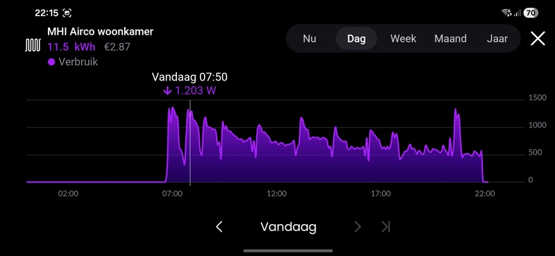

Hier vandaag met een SRK35ZS 11,5 kwh verbruikt. Staat op fan 2 van 4 en 21 graden. Soms defrosts. Zie foto. Buitenunit staat op de grond naast het huis. Huis uit 1987. Aanbouw gerealiseerd 3 jaar terug, dus daar betere isolatie.
Verbaas me over het hogere verbruik tov anderen (de filters zijn schoon).Afbeeldingslocatie: https://tweakers.net/i/cyJ4qMZZx18D-LaXJbFxblPX-GA=/800x/filters:strip_icc():strip_exif()/f/image/ku7qBxSr2HEwBKdMPQd2Dbxj.jpg?f=fotoalbum_large

siveiro schreef op woensdag 7 januari 2026 @ 22:20:
Verbaas me over het hogere verbruik tov anderen (de filters zijn schoon).[Afbeelding]
Ik heb hetzelfde verbruik, ik zit nu op 11.5kwh, ik zal de dag eindigen op ~12.5-13kwh.
1984 tussenwoning 38m2/95m3, slechte isolatie.

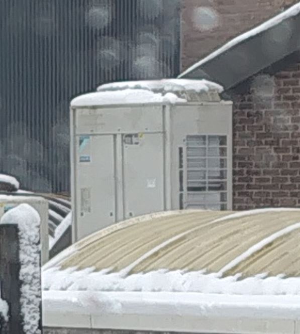

Ik zit goed ingebouwd tussen de buren, dat scheelde bij de beneden unit aardig in de sneeuw opbouw. De sneeuw die voor de fan viel werd zelfs weggeblazen en heb alleen gisteren even wat sneeuw weggeveegd van de unit.
De boven unit stond wel goed in de sneeuw, de bigfoots waren niet meer zichtbaar.
[offtopic]
De "buren" hebben een unit met ventilators naar boven/schuinboven, het was duidelijk hoorbaar dat die het niet zo naar z'n zin had.
Afbeeldingslocatie: https://tweakers.net/i/T4V3CHhxcMz8PVqUFKQqFsCTZOo=/fit-in/4920x3264/filters:max_bytes(3145728):no_upscale():strip_icc():strip_exif()/f/image/YDhYRploeZmC5e5W4ewy6nns.jpg?f=user_large

Afbeeldingslocatie: https://tweakers.net/i/WScZFa2HZt8E2DHb6p7yM8IZJZ4=/800x/filters:strip_exif()/f/image/JAjvqWb6ZaHmpBT95ZC9cMGt.png?f=fotoalbum_large

Kan iemand iets zeggen over een oorzaak van het volgende? Of mij helpen met een goede zoekterm (ik krijg nu geen relevante resultaten).
Sinds oktober een Mitsubishi SRK/SRC 50 ZSX-WF hangen in de woonkamer van 40m2/120m3. Goed geïsoleerd. Het is hier de hoofdverwarming (voorlopig). En dat werkte tot gisteren prima. Temp ingesteld op 19, en het werd dan circa 20/20,5 in de kamer. Dan had de airco even op stand 2 geblazen en dan sloot de klep weer. Koelde het iets af en ging de klep weer open en blaast hij het op stand twee weer warm.
Ik heb totaal niet op de airco gelet (geboorte kindje) en zo stond hij dag en nacht fijn te werken. Nu het niet meer werkt denk ik te herkennen dat dit sluiten van de klep wijst op pendelen van de airco.
Maar sinds gisteren schakelt hij niet meer in als de temperatuur zakt. Ik stel hem dan in op 21 en dan brengt hij het rap omhoog. Maar blaast niet meer harder als de temperatuur gezakt is. Blijft heel zachtjes blazen, ook niet echt warme lucht. Graadje hoger zetten en dan doet hij het wel (voor eventjes)… dus de airco kan wel verwarmen, maar vertikt dit om een voor mij onduidelijke reden.
Zegt iemand dit iets? Waar moet ik het zoeken?

@marcelcee Je airco meet 'verkeerde' lucht.
Fix: ClimaControl: Slimme besturing voor airco's
  • marcelcee
  • Laatst online: 21:11
Dank! Dan toch gek dat het enkele maanden goed ging.
Ik heb die in al mijn wijsheid al thuis liggen. Maar omdat ik de airco niet op mijn deco mesh-netwerk aan de wifi krijg, nog niet kunnen installeren. En dat schijnt toch echt stap 1 te zijn. Ik zal eerst daar eens voor gaan buurten in een ander topic.
De airco zoekt zich een ongeluk naar wifi (ook op 2,4ghz geprobeerd) maar wordt in de app niet zichtbaar.

Verdacht is het wel. Want met die vrieskou gaf het ding geen krimp. Alhoewel dat deed de binnenunit wel, krakend geluid van plastic leek het. Maar dat schijnt normaal te (kunnen) zijn bij flinke temperatuurwisseling of defrost.
@Jesaul goede tip, meteen maar even gedaan. Zat inderdaad wat stof op, maar ik denk niks dramatisch dat de werking dusdanig kan verstoren (foto is van voor het schoonmaken).
Afbeeldingslocatie: https://tweakers.net/i/RKJddCkEFzQjSLC8h3CHJlnXEcg=/x800/filters:strip_icc():strip_exif()/f/image/JOx9LHQoIb14XgiXKBY4DESG.jpg?f=fotoalbum_large
@LED-Maniak witte rook! Via een Android toestel vanmiddag de mhi aan mijn wifi kunnen voorstellen. Het klikte meteen. En nu ook gewoon via iOS benaderbaar.
Toen ik toch al op een ladder stond voor de filters, ook maar de clima control ingeplugd. Dat werkte ook vlug genoeg. Inmiddels draait het hier weer als een zonnetje rond de 20,5 graden. Dank!

Weet iemand of het agressief verwarmen na een defrost de kop kan worden ingedrukt?
Ik regel de temperatuur met een externe sensor. En gisteren was de kamer op temperatuur, ook geen gekke temperatuur drop door de defrost. Maar na de defrost schoot hij ver voorbij setpoint.
Waar ik vooral benieuwd naar ben is of dit verwarmen na een defrost een tijdsafhankelijk iets is, of ook een temperatuur afhankelijk iets.
Kortom: waar slaat hij op af na een defrost?
🇳🇱🌞10kWp🔋5.7kWh Pijnacker Oost/West
  • Grutte Pier
  • Registratie: Mei 2022
  • Laatst online: 09-10 22:25
RemmyB83 schreef op woensdag 21 januari 2026 @ 13:56:
Primair temperatuur gedreven. Ik stuur een vaste temperatuur waarde ipv een gemeten waarde, wat je onderstaand dus effectief kan zien is de invloed van tijd ipv temperatuur. Alles anders is dus temperatuur gedreven.
Afbeeldingslocatie: https://tweakers.net/i/S1OcR_LnKRHbiaSylrCHFW0I2b4=/800x/filters:strip_icc():strip_exif()/f/image/X6Aeep3tGIMhmmPZNjkdmHqr.jpg?f=fotoalbum_large
  • ThinkPad
  • Laatst online: 21:39
Is die fanspeed 5 in je screenshot een vaste setting? Ik vind het met name irritant dat hij binnenshuis zo keihard gaat blazen na een defrost, óók als je hem hebt begrensd op stand 3 bijv.
Lijkt toch een soort mechanisme om het warmteverlies (want kamertemperatuur gemeten op externe thermometer zakt wel degelijk) van tijdens de defrost te compenseren.
[ Voor 10% gewijzigd door ThinkPad op 21-01-2026 16:33 ]
  • Grutte Pier
ThinkPad schreef op woensdag 21 januari 2026 @ 16:32:
Ik draai op medium fanspeed wat normaliter fanspeed 5 zal is. Wanneer de Indoor (U-bend) HE temp 1 te laag is (<30graden) gaat die over op fanspeed 4, bij een te hoge HE temp (>45 graden) gaat die naar 6.
Dit kan door bv een te hoge compressor snelheid of te weinig verse lucht (bv door vanes teveel naar beneden).

  • ThinkPad
Grutte Pier schreef op woensdag 21 januari 2026 @ 17:21:
Heb dit nu een dag of twee zo in gebruik (i.p.v. fanspeed op auto) en werkt eigenlijk dikke prima, stuk rustigere fan zo (ik heb er een ClimaControl in zitten en die regelt vrij strak, met als gevolg dat de fanspeed de hele dag door aan het pingelen was, dan weer een minuutje wat harder blazen, zachter, vervolgens weer harder etc etc)
De 'temp discharge' gaat wel een stuk hoger zie ik, 70-80 graden, waar dat met fanregeling op auto zo'n 55-60 graden was.
Hoe heb je deze temperatuurwaardes qua schakelpunten bepaald?
