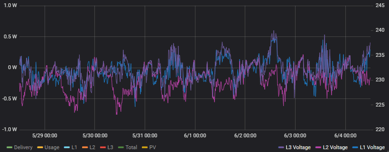

In het kader van hoge netspanning, bij mij is die al zolang ik hier woon tussen de 235V en 245V, behalve de laatste maanden, hij is namelijk een paar volt opgelopen tot tussen de 237V en 248V met soms een uitschieter richting de 250V... en er komen steeds meer huizen met zonne panelen bij in de buurt... :X
Tot afgelopen dinsdag middag dan, of we hebben ergens een groot verbruiker erbij gekregen die 24/7 de spanning omlaag trekt ... of de netbeheerder heeft de spanning in de wijk structureel verlaagd:
Dit zie ik elke dag door de bakker op de hoek. _/-\o_
  • hesselbeertje
  • Laatst online: 18:50
Herkenbaar. Hier altijd rond de 235-240, bij heel mooi weer op zondag wel eens 242. Totdat de buurman (agrariër) zijn elektrische beregening met eigen 3x80A aansluiting opstart. Dan knippert hier het licht een keer en gaan we 20 volt onderuit 🙈

Omdat het toch in grafana zit zal ik ook een grafiekje delen zoals @PentaClover:
Afbeeldingslocatie: https://tweakers.net/i/DhfHYUSdqiio6RLakarlb7fcfBg=/800x/filters:strip_exif()/f/image/Nu7xBGYjnJwp0UQRdgj3LnXo.png?f=fotoalbum_large
Sinds afgelopen weekend loopt er vanuit onze kant tijdens de piek bijna 11kW over 3 fasen. Voor een jaren 70 wijk blijft de spanning prima stabiel en je ziet eigenlijk alleen op L1 en L3 een piek van PV. (Ook voordat onze omvormer actief was kon je al zien dat L2 vaak een lagere spanning had.)

Rimco schreef op vrijdag 4 juni 2021 @ 12:19:
Tussen de oogharen door zie ik een lichte trend omhoog :)
Ik zie bij mij zelf overigens niet echt invloed op de netspanning met wat ik zelf doe, als ik een waterkoker (2200 W) aanzet, dan zie ik de spanning af en toe 1V lager zijn, maar als de waterkoker uit staat doet de spanning dat ook, dus ik kan het effect van die extra belasting niet meten.
Er zit tussen de wijktrafo en mijn aansluiting iets van 20 meter kabel, misschien dat dat er iets mee te maken heeft ?

PentaClover schreef op vrijdag 4 juni 2021 @ 14:47:
De trend lijkt in deze vooral af te hangen van de hoeveelheid zon deze week ;)
Met het aanzetten van zware gebruikers zie ik wel wat spanningsval, maar niets bijzonders. Deze winter had de spanningsbewaker in de nieuwe meterkast wel een slechte verbinding in de hoofdzekering aangetoond. De fases waren op dat mement zo in onbalans dat hij het hele huis uit veiligheid uitschakelde. Netbeheerder heeft uiteindelijk in 2 etappes een half gesmolten kabel bij een hoofdzekering en later ook nog de passchoef vervangen. Toen was alles weer prima en de spanning op L3 weer net zo stabiel als de rest :)
PV: 49 kWp | ZB: 8kWp | WPs: 3x Pana 7J + Pana 5J + Nibe Savent + Vaillant aroSTOR + Samsung DVM S (L/L) | ESS: 90kWh/24kW + 30kWh/12kW

Dat is dan wel een prettig idee, dat het in iedergeval goed zat voordat je de 16 kWp aansloot :D
