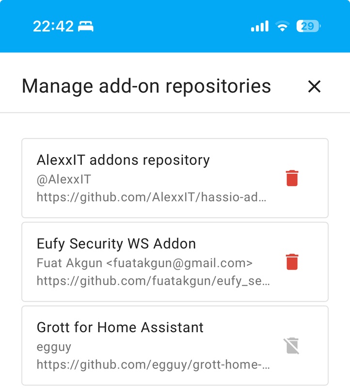

Heb je al eens naar https://github.com/johanmeijer/grott gekeken?
Deze heeft ook een eigen server, hoef je ook niet meer naar buiten

Bedankt, dat klinkt als een goede oplossing. Maar als ik het zo even doorheen scan, misschien ook wat te hoog gegrepen voor mijn skils.
Ik ga het verder onderzoeken als ik er meer tijd voor heb.

Naar de post boven jou kijken en Grott uitrollen :+
Als je de beta pakt kan je ook grott server draaien en dan kan je ook alle verkeer van en naar china eruit gooien

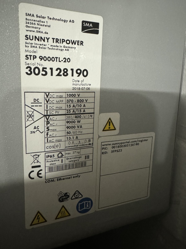

Wat is de actuele stand van zaken m.b.t. inverters met ingebouwde support voor het lokaal kunnen uitlezen van de data, idealiter via een ingebouwde ethernet poort? Zijn er merken die het altijd goed doen? Zo ja, welke? Of is het type specifiek? De startpost is helaas al heel lang niet meer bijgewerkt
Ik heb als startpunt even de home assistant documentatie genomen, daar lijken Enphase, GoodWe, SAJ en SMA ondersteund te worden met een integratie die local polling doet en waar geen registratie met een app genoemd wordt. Welke zou hiervan de voorkeur genieten?

Lees sinds 2013 onafgebroken mijn SMA,s bij modbus tcp/ip en webconnect. Voorheen sbfspot toen er nog geen webservers draaiden op de SMA.
En stuur het door naar pvoutput.
Fronius en growatt is ook modbus tcp mogelijk.
Fronius heeft zelfs een koppeling met pvoutput indien gewenst
Abb powerone heeft ook rs485 modbus rtu. Die ga ik uitlezen met een esp modbus bordje en esphome.

OK, dat klinkt in ieder geval veelbelovend. In de SMA documentatie staat dat je ModBus aan moet zetten en dat je dit kan doen via de webinterface. Er zou dus geen account bij hun of een app voor nodig zijn. Is dit correct?
De ModBus documentatie van SMA ziet er in ieder geval goed uit :)

Modbus dient aangezet worden als je ingelogt bent als installateur.
Ik zou de eerste keer inloggen gewoon zelf doen en even de installatiewizard zelf doorlopen. Dan heb je meteen je eigen installateur ww..
In de toekomst met dynamische tarieven kan je de SMA ook via modbus naar 0 regelen als stroom leveren geld kost.
Heb ergens een voorbeeld (linkje naar HA yaml) staan in het grote SMA topic.
Alles lokaal inderdaad

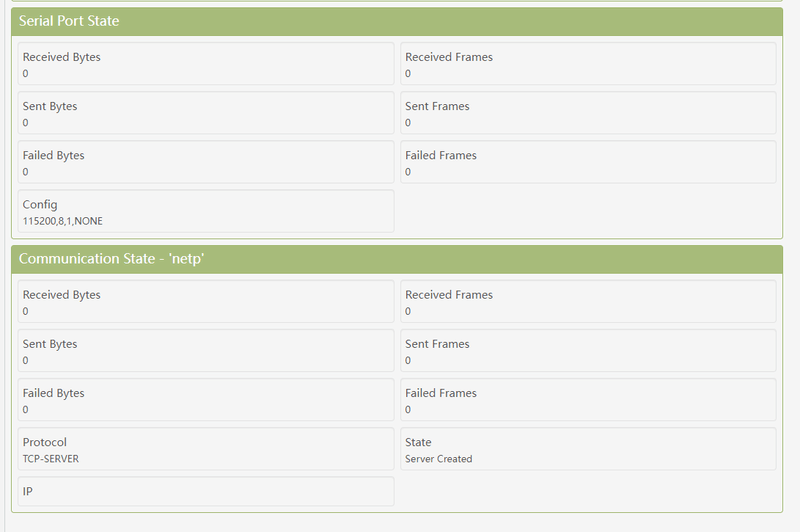

Ik probeer dit ook te doen, maar de data bit kan ik alleen maar instellen op 7 en 8. (Elwin EW10). Klopt dat?Heeft iemand tips?
Ik heb net gekeken en ik zie precies hetzelfde op mijn Elfin10. Ik kan de databit alleen op 7 of 8 zetten. MIsschien heb ik eerder een foutje gemaakt, en heeft 0 nooit bestaan. Of misschien is het op magische wijze veranderd van 0 naar 8.
In ieder geval staat ie bij mij (nu) op 8, en werkt het prima.

Ik snap echter verder nog niet helemaal hoe het werkt. (Hoe) moet ik de Elfin met mijn lokale netwerk verbinden?
Ik kan daar nergens een stappenplan voor vinden, en kom er niet uit..
Als ik hem laat scannen en de SSID van mijn thuisnetwerk aanklik en het bijbehorende wachtwoord invul, kom ik niet verder.

De Wifi mode van de Elfin moet op STA staan. DHCP moet ook aan, anders gebruikt ie een IP adres dat zeer waarschijnlijk buiten de range van je DHCP server ligt. Bij STA SSID vul je vervolgens je eigen Wifi netwerk naam in, en bij STA KEY je Wifi wachtwoord. Dan zou het volgen mij moeten lukken.
De handleiding van de Elfin-EW10 kun je hier downloaden (zip-file). De netwerk configuratie staat op pagina 24 van de pdf.

Bedankt voor je hulp! Ik heb de stappen gevolgd.
Het lukt echter nog niet helemaal; hij blijft bij Wifi State ''disconnected'' zeggen. Heel raar.
Ik kan hem wel toevoegen in de HA-integratie maar krijg geen data door in HA.
Heb ook al geprobeerd hem op mijn 2.4GHz netwerk te zetten, maar dat helpt helaas ook niet.
Ook kan ik hem na het verbinden met de WiFi en het vervolgens herstarten, daarna niet meer vinden, en dus ook geen instellingen meer aanpassen. Klopt dat, of zou hij altijd wel zijn std. SSID (EW10_630 oid uit mijn hoofd) moeten broadcasten?

Volgens mij ondersteunt Elfin alleen 2.4 GHz. Ik zou verwachten dat je hem met de eerdere stappen kunt verbinden met je eigen wifi netwerk. Dan zou je hem ook moeten kunnen vinden met een lokaal IP adres (192.168.xxx.yyy) in je DHCP range.
Als je de Elfin in de STA modus hebt gezet dan broadcast ie niet meer z'n eigen wifi SSID. Als je hem dan ook niet in je eigen netwerk ziet zul je hem moeten resetten. Weet niet meer precies hoe dat moet. Na een reset staat ie weer op AP en broadcast ie weer z'n eigen SSID.
Het is zeker even puzzelen, maar mijn ervaring is dat het met de juiste settings niet heel moeilijk is. Maar de eerste keer is altijd (weer) even lastig. Succes!
  • V-8
  • Registratie: Mei 2015
  • Laatst online: 12-11 14:07
V-8
Het is gelukt!
Foutje van mij: ik bleef in HA het standaard IP (10.10.100.254) invoeren i.p.v. het nieuwe IP dat door de router uitgedeeld is. Via inlog in router achter het IP gekomen en het werkt nu. Super bedankt!
Ik werd door iemand nog op het volgende gewezen: https://github.com/wimb0/home-assistant-saj-modbus/issues/86
Even in de gaten houden!

Wat doe ik verkeerd?
Afbeeldingslocatie: https://tweakers.net/i/WLGa7QCsM7gV2R2p_gvcII8fQkk=/full-fit-in/4000x4000/filters:no_upscale():fill(white):strip_exif()/f/image/j8zMjW8Fiev9b9rH7WbbzteI.png?f=user_large
<John O`Mill>
  • Deshmir
  • Laatst online: 19:37
@Hippe Lip Niks, ik leg te weinig uit…
Bovenin even add repositories doen:
Afbeeldingslocatie: https://tweakers.net/i/P1o9HyTEBkuBIHy_xBEaLpCYU4c=/x800/filters:strip_icc():strip_exif()/f/image/WkgUsjhVsLDtjqil2yAze8nF.jpg?f=fotoalbum_large
En dan die van egguy toevoegen
  • Hippe Lip
  • Laatst online: 00:54
Hippe Lip
Er valt altijd wat te leren
@Deshmir
Alle 3, of alleen die onderste? Daar ga ik maar even vanuit...
<John O`Mill>
  • Deshmir
@Hippe Lip alleen de onderste idd, das meer omdat ik via mn telefoon screencap.
Anders is het screenshot zo random, dus even wat context erbij :)
  • Hippe Lip
Hippe Lip
@Deshmir DANK
Gevonden en geïnstalleerd. Daar ga ik de komende dagen eens verder rustig naar kijken.
Er zit gelukkig een uitgebreide en duidelijke documentatie bij.
En ik had idd al ergens gelezen dat de routing van de WiFi plug in de Growatt omgeleid moet worden. Het zal wel even puzzelen worden, maar dat kan ook juist leuk zijn.
Als ik echt vastloop dan weet ik jullie hier wel weer te vinden. 8)

Heb nu al een week een irritant probleem.
Sinds ik mijn oude Netgear 24p switch heb vervangen door een Ubiquity 24p switch met POE, krijgt mijn SMA omvormer geen IP meer. Nu blijft hij alleen zo'n 169 adres aangeven. De utp kabel lijkt in orde en geeft bij de switch gewoon een knipperend geel lampje (100 Mb/s)
Wat heb ik al gedaan.
- DHCP server gereset
- Andere ingangen van switch geprobeerd
- Omvormer van DC en AC gehaald, minuut gewacht, alles weer aangesloten
- LAN kabel een uur uit de switch gelaten
Als iemand nog een goed idee heeft hoor ik het graag.
Betreft een SMA Sunny Tripower 9000TL-20.

Is het subnet niet default die vreemde waarde bij zo'n eigen gegenereerd 169 adres...?
En hoe krijg ik BT dan aan de praat? Ik heb dat in het verleden wel eens geprobeerd.
Echter met wat op die sticker staat heb ik zo mijn twijfels of er wel BT inzit.
Afbeeldingslocatie: https://tweakers.net/i/2CP39Q-i1SbuFKCvDc39DJMytzk=/x800/filters:strip_icc():strip_exif()/f/image/w9FuSDRisVxCvmKTkvRZ2AR9.jpg?f=fotoalbum_large

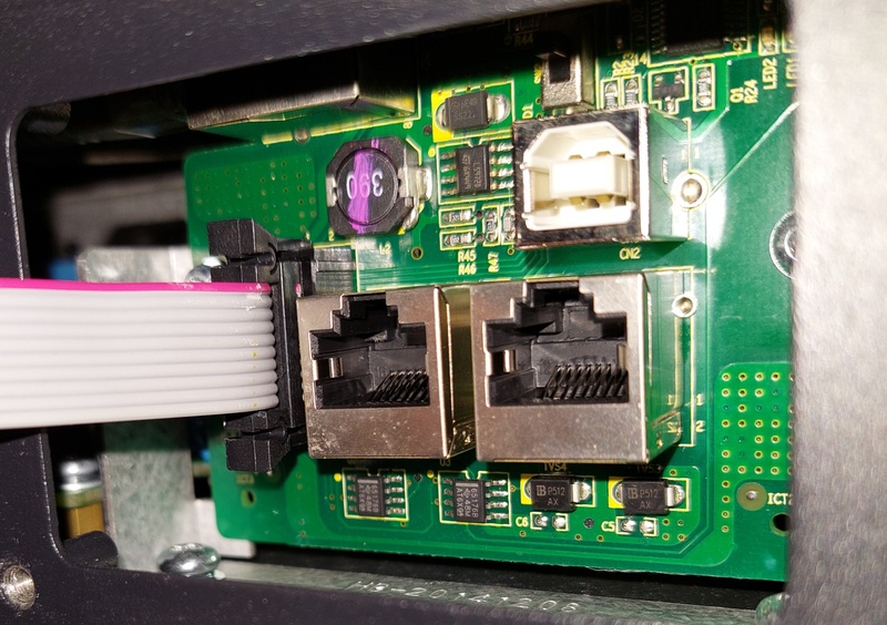

  • Een oude USB A naar USB B kabel in tweeën geknipt
  • De vier kabeltjes van de USB A kabel verbonden met een Elfin EW10 (voor RS232):
    USB pinFunctieKleurElfin EW10 pin
    1+7VRood7
    2RS-232 RXDWit6
    3RS-232 TXDGroen5
    4GNDZwart8
  • Elfin EW10 communication settings:
    • Protocol: Tcp server
    • Security: Disable
    • Route: Uart
  • Elfin EW10 serial port settings:
    • Baud rate: 115200
    • Data bit: 8
    • Stop bit: 1
    • Parity: None
    • Flow Control Settings:Disable
    • Cli: Disable
    • Protocol: Modbus
  • Een nieuw device toegevoegd in Home Assistant met de SAJ modbus integratie van @Wimbo.
In Home Assistant heb ik nu twee SAJ devices: Een die ik uitlees via de RJ45/RS-485 poort van de omvormer, en een die uitlees via de USB/RS-232 poort van de omvormer. De entities van beide devices geven gelukkig dezelfde waardes aan. ;)
Nu kan ik de Elfin EW11 uit de RS-485 poort halen, en deze poort gebruiken voor de 4G dongle van Zonneplan. Zo kan ik gebruik maken van de Zonneplan app en tegelijk ook lokaal de boel blijven monitoren met Home Assistant.
Ik ben helemaal blij. Fijn dat de SAJ modbus integratie van HA ook werkt met de USB/RS232 poort van de Zonneplan/SAJ omvormer. :)

Kan hem wel vinden, en integreren, alleen alle entiteiten geven 'Onbekend'.
Ik neem niet aan dat het te maken heeft met het feit dat hij op mijn gastnetwerk zit (met alle rechten, net zoals het normale netwerk).
Wat kan dit zijn? Toch verkeerde instellingen? Ik heb geprobeerd exact dezelfde instellingen te doen als hierboven.
Nog een extra vraag: hoe kan ik de Elfin benaderen voor het veranderen van de instellingen, zonder hem te resetten en daarmee hem weer in AP mode te zetten?
Aanvulling:
Er komt volgens mij ook geen data binnen op de Elfin. Zie screenshot.
Afbeeldingslocatie: https://tweakers.net/i/1PrQdMjL6ZC7JIOgR7tY4nFfpno=/800x/filters:strip_exif()/f/image/3tYS8cRbufM1oto1QhgdEY1y.png?f=fotoalbum_large

@V-8
Als je omvormer en HA niet op hetzelfde netwerk zitten, dan zien ze elkaar natuurlijk niet. Een gastnetwerk heeft meestal alleen toegang tot het internet buitenshuis en niet tot enige apparatuur in huis, lijkt me.
Maar een ander punt: waarom zit je omvormer op het gastnetwerk en niet op je interne net? Maak je het daarmee niet onnodig complex?

Hippe Lip schreef op woensdag 6 november 2024 @ 16:47:
@V-8
Omdat het gastennetwerk op 2.4GHz gezet kan worden, en het normale netwerk niet... Elfin ondersteunt alleen 2.4GHz en geen 5GHz.

V-8 schreef op woensdag 6 november 2024 @ 21:52:
Das alleen een reactie op deel 2 van wat ik schreef. En hoe zit het met deel 1?
Zitten beide op hetzelfde netwerk (gastennet dus)?

Hippe Lip schreef op woensdag 6 november 2024 @ 23:21:
HA zit op het normale netwerk en idd de omvormer/Elfin op Gast.
Ik denk dat je gelijk kan hebben dat het hierin zit!
Maar zou de Elfin dan pas data binnen moeten krijgen als hij correct geïmplementeerd is binnen HA? (Zie screenshot hierboven) of zou dat ergens anders aan liggen?
Bedankt!

V-8 schreef op woensdag 6 november 2024 @ 15:06:
@V-8
1. Ook hier denk ik dat dit komt omdat je je Elfin (op het gastnetwerk) probeert te benaderen vanaf een device dat op het interne netwerk zit?
Probeer het eens met een device dat ook op het gastnetwerk zit.
2. Vóórdat je dit (punt 1) doet moet je in de instellingen van je router kijken naar je gastnetwerk. Mogen de gasten onderling wel contact hebben? Zo nee, dan ga je die Elfin ook op die manier niet kunnen benaderen en zul je dat eerst toe moeten staan.
3. Waarom activeer je die 2.4 GHz niet ook op je gewone netwerk? Ik ken geen routers die dat niet kunnen (maar ik ken er ook niet zo heel veel in detail). Kijk er nog eens goed naar!
    1+7VRood7
    2RS-232 RXDWit6
    3RS-232 TXDGroen5
    4GNDZwart8
    • Security: Disable
    • Route: Uart
    • Baud rate: 115200
    • Data bit: 8
    • Stop bit: 1
    • Parity: None
    • Cli: Disable
    • Protocol: Modbus

De EW10 was benaderbaar en in te stellen via IP adres, en ook aan te passen de juiste instellingen.
Verbindingen had ik doorgemeten van USB zijde naar RJ45 zijde en alles was correct. :p

Als de hardware lijkt te werken en je hem kunt benaderen middels het IP adres, zit het probleem misschien aan software waarmee je hem uitleest? Gebruik je Home Assistant? Misschien kun je de SAJ R5 Inverter Modbus integratie dan eens volledig verwijderen, en opnieuw installeren? Is de boel up-to-date? Ik gebruik de laatste versie van Home Assistant (docker), 2026.5.2, en de laatste versie van de SAJ R5 Inverter Modbus integratie, versie 3.1.7.

Alles al eens gedaan, integratie werkt dus wel met de EW11 maar niet de EW10 en alles up to date
Master and slave control sw versie zitten beiden op 3.055
