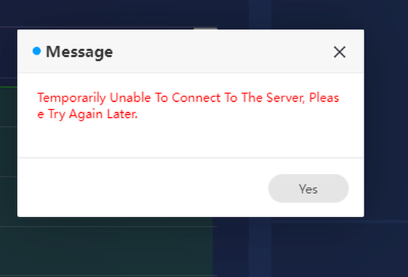

Vandaag mijn installatie in gebruik genomen en natuurlijk wil je dan direct je productie kunnen volgen. Helaas loop ik tegen een (klein) issue aan. Ik heb een Solax X1 Boost 3,6KW omvormer met een Pocket Wifi 2.0 dongle. Ik kan die dongle benaderen, inloggen en het SSID van mijn huisnetwerk vinden. Het SSID bevat geen speciale tekens (daar kan de dongle niet mee omgaan) en de signaalsterkte lijkt me prima (tussen de 70 en 85 procent zie ik voorbij komen). Echter na het invoeren van de key en het opslaan van de config, krijgt hij geen IP adres. Sterker nog, in de log van mijn access point zie ik het MAC adres van de dongle nergens terug. Zou het dan toch signaalsterkte (in dit geval van dongle naar AP) zijn?
Ik had het probleem dat mijn versleuteling het probleem was. ik heb een apart SSID aangemaakt met het zelfde ww als mijn hoofd SSID en toen werkte het (Solis wel te verstaan)
Dank. Heb ook een open netwerk geprobeerd, maar dat brengt geen verandering. Ik ga maar eens nadenken over een wifi extender of een vaste kabel
