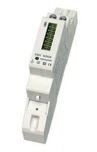

Ik had nog 2 Finder kWh meters liggen met s0 aansluiting.
Die heb ik aangesloten op 2 SMA's
Voor de warmtepomp te regelen op capaciteit, heb ik een esp32 relaisbordje aangeschaft.
Maar de ingangen zijn niet gebruikt
Nu kan je de 2 ingangen ook gebruiken als pulsingangen heb ik gemerkt.
Wat code in ESPhome en het werkt prima.
Al moet ik de dag nog helemaal afwachten en kijken naar afwijkingen.
De kWh stand is niet gelijk (ben later begonnen met de esp)

  • berend_
  • Laatst online: 23-07 21:41
Verwijderd schreef op dinsdag 1 februari 2022 @ 21:10:
Een kWh-meter zet je meestal tussen de hoofdschakelaar en de aardlek (groep één en twee.
Ik neem aan dat je het over dit soort kwh-meters hebt
Afbeeldingslocatie: https://tweakers.net/i/_fzAtun7euam2YW3pxt1YVwL1C0=/full-fit-in/4920x3264/filters:max_bytes(3145728):no_upscale():strip_icc():fill(white):strip_exif()/f/image/oHtw7IM5ZT2VWs6ZMBy2ufJI.jpg?f=user_large
Het voelt toch een beetje gek om zo'n module tussen de hoofdschakelaar en de aardlek te zetten, dan is deze eigenlijk alleen beschermd door de hoofdzekering van de netbeheerder toch?
  • Andrehj
berend_ schreef op zaterdag 5 februari 2022 @ 23:57:
Dat doe je normaliter ook niet. De meeste Tweakers die een kWh-meter installeren voor een PV-groep of bijvoorbeeld een warmtepomp installeren deze na de automaat van die groep.
Overigens is het installeren voor de automaat voor veel meters geen probleem. De ABB-meters die ik hier heb hangen mogen tot 65A hebben, dat is voor de meeste huisinstallaties wel ruim voldoende.
De hoofdzekering is meestal 25A en de meters die ik heb kunnen meer dan 80A.
Als je twee aardlek naar het huis hebt en dan nog één voor de PV dan zijn dat drie meters die je moet plaatsen. De aardlek van de PV daar kun je meter er ook achter zetten omdat je maar één aardlek meet.
Je kunt dan met twee meters toe en al het gebruijk zien van huis en de afname/teruglevering van/door de PV.
Ik heb twee SDM220 en nieuw zijn zijn de SDM230 en als je die via een computer wilt uilezen dan neem je ModBus versie. Van de SDM230 zijn er LoRa (draadloos) uitvoeringen.
[ Voor 25% gewijzigd door Verwijderd op 06-02-2022 11:51 ]

Hoe betrouwbaar is de opwek-registratie van een omvormer in vergelijking tot een kwh-meter?
Ik ben aan het uitvogelen waarom ik zo'n 3000kwh per jaar verbruik in m'n eentje en een belangrijke eerste stap is controleren of de registratie wel klopt.
Ik heb een Growatt 3000MTL omvormer met een WIFI-module en gebruik ook een Eastron SDM120DB kwh-meter op deze specifieke groep om de opbrengst te registreren (dit ivm een CEMM energiemonitor).
Ik heb de waarden van beide registratiesystemen eens naast elkaar gelegd en zie dat de Eastron kwh-meter zo'n 3 á 4% meer opbrengst registreert t.o.v. de omvormer.
Beide systemen registreren elke seconde de actuele de live-opbrengst, maar ik weet niet hoe vaak er een update naar de Growatt-server / CEMM plaatsvindt en of dat uberhaupt van invloed kan zijn op de weergegeven opbrengst.
Een afwijking is natuurlijk wel te verwachten, maar 3 á 4% lijkt wat veel.
  • Deshmir
  • Laatst online: 10-11 18:47
@LA-384 Als het goed is, gaat de data naar Growatt per 5 minuten.
Je kan dit verlagen naar minimaal 1 minuut.
Wat je zou kunnen doen is een aantal keer per 5 minuten de waarden van je kWh meter opschrijven, en dit naast de export van de Growatt server leggen.
Dan weet je ook of het ligt aan afwijkingsverschillen binnen de 5 minuten timestamps.
Vooral met bewolking en felle zon kan je dan wel wat verschil krijgen in welke waarde bij Growatt beland
