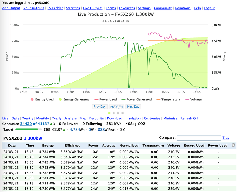

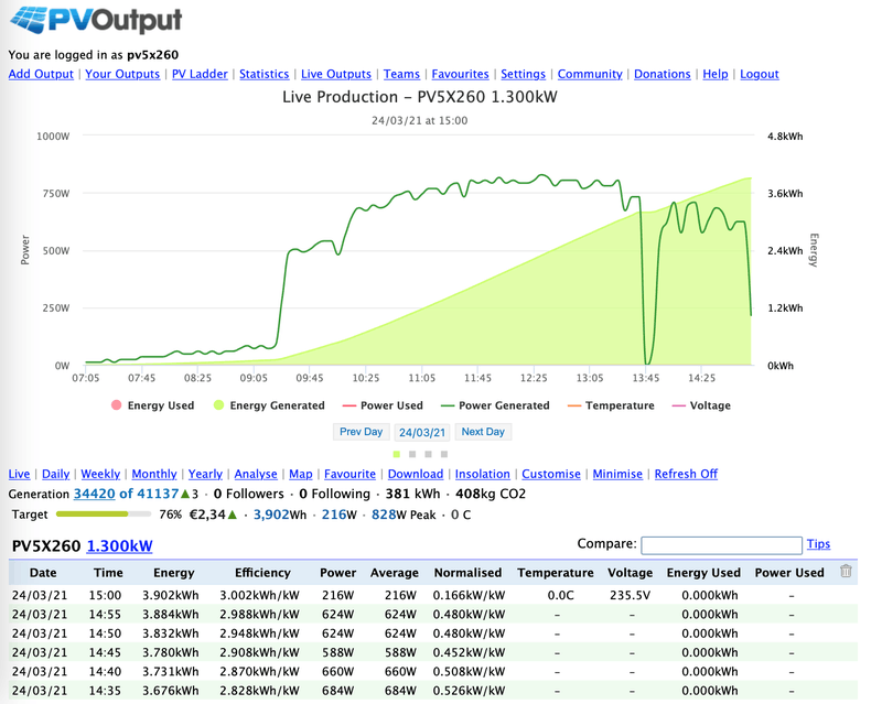

Petje72 schreef op zaterdag 20 februari 2021 @ 13:19:
oeps 8)7 maar dat is wel heel vreemd, bugje in Safari denk ik. Ik ben ingelogd op mijn account hij laat jouw PV ziet. Pagina ververst, het zelfde. Handmatig url aangepast en nu zie ik mijn PV weer.
Dit is mijn output, nog steeds 12W inderdaad. Aanpassing crontab verhelpt het niet
Date    Time    Energy  Efficiency  Power   Average Normalised  Temperature Voltage Energy Used Power Used
19/02/21    17:40   2.697kWh    2.075kWh/kW 12W 12W 0.009kW/kW  0.0C    227.7V  0.000kWh    -
19/02/21    17:35   2.696kWh    2.074kWh/kW 0W  0W  0.000kW/kW  0.0C    228.2V  0.000kWh    -
19/02/21    17:30   2.696kWh    2.074kWh/kW 12W 12W 0.009kW/kW  0.0C    229.0V  0.000kWh    -
19/02/21    17:25   2.695kWh    2.073kWh/kW 24W 24W 0.018kW/kW  0.0C    230.3V  0.000kWh    -
in afwachting op je fix SBF. Alvast bedankt voor alle tijd en moeite die je in SBFspot steekt _/-\o_
@Petje72 V3.8.0 is beschikbaar en lost je probleem op

Hij loopt weer , PVoutput is ook weer up to date. Vanavond checken of laatste output 0W is :)

Echter de 3.8.0 heeft wel de andere bug geplet ! laatste output is netjes 0W na zonsondergang _/-\o_

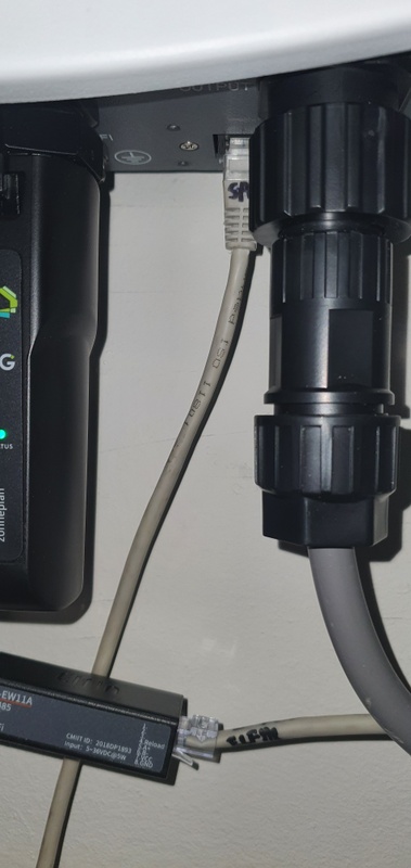

Bij de Zonnplan omvormers is de situatie iets anders.
Aan de onderzijde zit een afdekplaatje dat de 2 connectors voor RJ-485 en DRM verbergt
Afbeeldingslocatie: https://tweakers.net/i/Zobd1pxZeHljjWY-KWjYzzbhFFI=/800x/filters:strip_icc():strip_exif()/f/image/2ytXWuWEOgaTCa3AICnbTjq2.jpg?f=fotoalbum_large

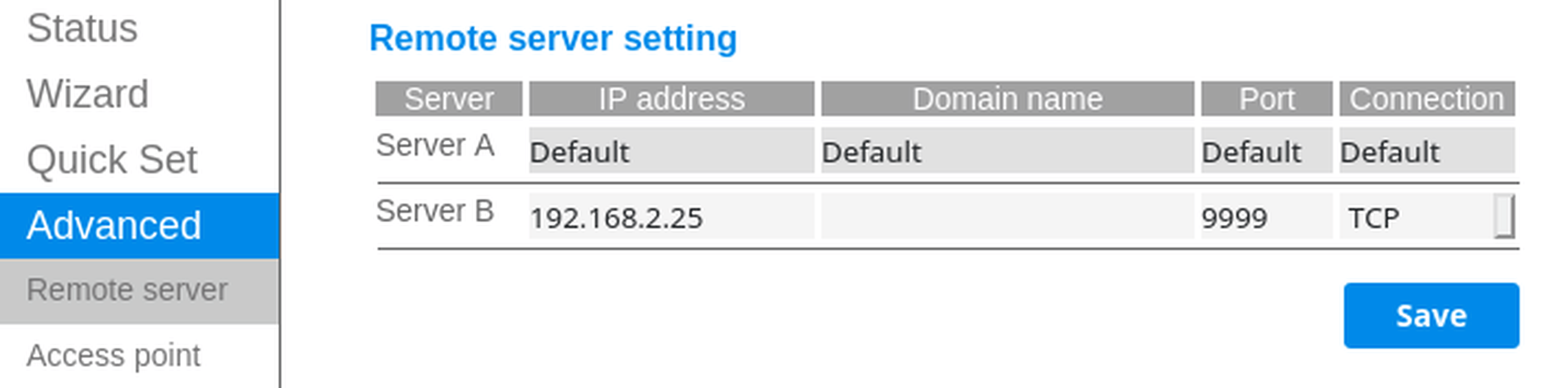

Wimbo schreef op vrijdag 2 april 2021 @ 21:22:
Als het goed is wel. De AOI3 zit op de "USB" poort van de inverter.
Een modbus adapter word aangesloten op de RS485 poort van de inverter.
Deze zit naast de "USB" poort en is afgeschermd door een draaidopje.
Och wat stom van me, wist niet dat er meerdere aansluitingen waren |:(
Zojuist een EW11 besteld

Ik heb een Solis wifi stick, deze werkt icm solidcloud goed. Nu probeer ik een paar lokale scripts uit die op poort 9999 luisteren. Echter komt er geen enkele data binnen (ook niet via tcpdump) als ik remote server B instel.
Afbeeldingslocatie: https://tweakers.net/i/lGVh1OeCi75ntgLohtu_mWa9P-o=/full-fit-in/4000x4000/filters:no_upscale():fill(white):strip_exif()/f/image/9rL1pSAVzrEtbn8MrZjgrUYD.png?f=user_large
Update: Er is een verborgen config optie
Dan krijg je dit te zien Afbeeldingslocatie: https://tweakers.net/i/EdLHIkP5meeFA4bZDS66uJLMMv0=/x800/filters:strip_exif()/f/image/jWPAdAj803hYvOuEPZ9LCFCv.png?f=fotoalbum_large

Nee geen comm stekkers alleen via WiFi, de omvormers zitten op mijn accesspoints aangesloten.
Check even of TCP poort 502 open staat met
nmap -p 502 <omvormer_ip>

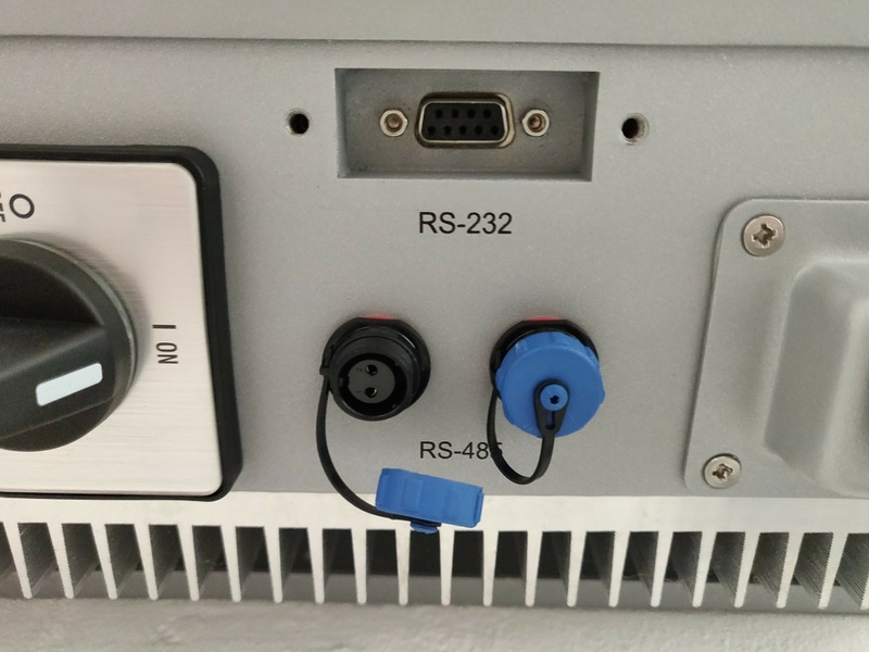

Hi,
Ik ben al enige weken aan het proberen om data uit mijn Samil Solarriver 3000TL te krijgen. Doel is om de data uit de inverter in OpenHab dmv MQTT via een ESP8266 bordje (WEMOS D1 mini)
Mijn inverter heeft alleen een RS232 output en WiFi (hier heb ik niks aan, website samil is down.
Ik had een oplossing gevonden, die is alleen op basis van RS485 https://github.com/vk2tds/SamilLogger
Ik heb en RS485 to RS232 converter gekocht, dat werkt alleen niet. Kan wel data naar de Inverter sturen, krijg alleen niks terug. Is wss een technische verklaring voor, maar ik ben ff lost 😬
Wie kan mij op weg helpen met een oplossing zodat ik mijn inverter kan leegtrekken via RS232 en een ESP8266 bordje? 🙏🙏🙏

  • Dutchess_Nicole
  • Laatst online: 10-11 13:40
Deshmir schreef op maandag 16 augustus 2021 @ 22:10:
@Dutchess_Nicole de modbus lijst is wel beschikbaar (weliswaar wat outdated maar kan wel als een referentie dienen).
Andere optie is een lan stekker en daar het verkeer van sniffen.
Ik denk niet dat outdated een probleem gaat zijn. De omvormer (het is een Growatt 2000) heeft voorzover ik weet sinds plaatsing geen updates gehad, dus als de documentatie net zo oud is is het alleen maar goed.
Thanks voor de tip!
Ik weet alleen niet wat je bedoelt met een LAN stekker? Deze omvormer heeft niks erop zitten van RJ45-achtige proporties.
Afbeeldingslocatie: https://tweakers.net/i/P54V-tmRW5dfUUHIyjPzVtGiQyk=/800x/filters:strip_icc():strip_exif()/f/image/j7xvGCeQz5Al2ttGCoyBGIVW.jpg?f=fotoalbum_large
Ik moet het doen met een RS232 port en 2x RS485 helaas.
