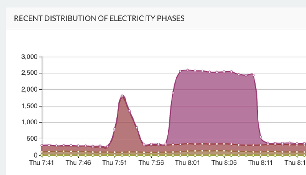

Stomme vraag misschien, maar wat is precies het verschil tussen de drie-phases? Zie bijvoorbeeld onderstaande grafiek van dsmr-reader. Wat betekent dit nu precies? Wat gebeurde er rond 08.00 uur? Ik weet dat ik toen koffie heb gezet, maar waarom is er een piek in alleen L3? Wie kan dit uitleggen in jip-en-janneke taal?
Afbeeldingslocatie: https://tweakers.net/i/_EbeZM4p90RF4I1mYSthH0OxMzA=/full-fit-in/4000x4000/filters:no_upscale():fill(white):strip_exif()/f/image/zPg1qXzdeBUw9g22a7j15hj4.png?f=user_large
  • Tsurany
Tsurany
Je hebt drie fasen in je huis, een groep hangt aan een enkele fase vast. Gebruik je het koffiezetapapraat dan zit deze op een groep aangesloten die achter fase 3 hangt, daardoor zie je een piek op fase 3.
Doordat je drie fasen hebt kan je 3x25A verbruiken ipv 1x25A of 1x35A, de belasting wordt over meerdere fasen verdeeld.
[ Voor 23% gewijzigd door Tsurany op 08-10-2020 09:25 ]

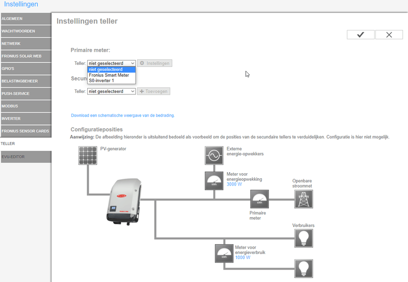

Weet iemand misschien of je op de Fronius Primo ook bijv een Eastron SD630 kan koppelen of alleen de Fonius Smart Meter zelf?
Afbeeldingslocatie: https://tweakers.net/i/oIhiTXnQ-_Iskn6ouZJsBbwfmgQ=/800x/filters:strip_exif()/f/image/Kx4lkagmUm0cJFGvyFcoLqZG.png?f=fotoalbum_large

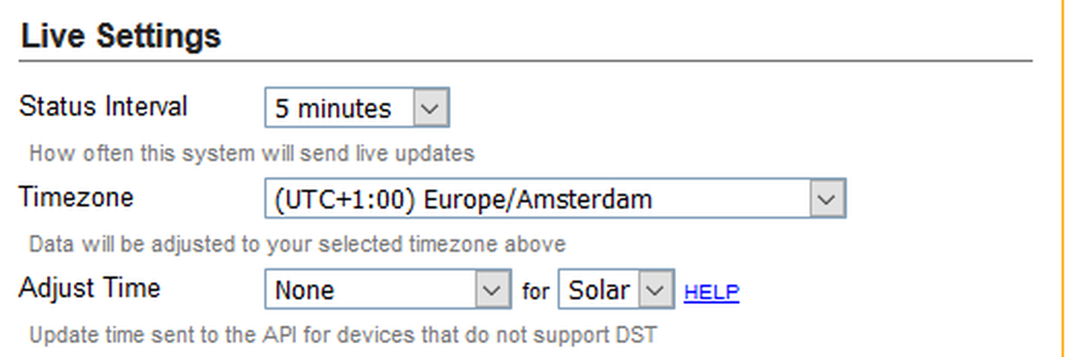

  • Kets_One
@ThinkPad Ja account gebruik ik al jaren, dat werkte goed met mijn Zeversolar setup (welke nu vervangen is door GoodWe). API-key en system ID is in settings.h
Moet ik nog eea instellen op PVOutput wat betreft tijd of API?
Nu staat het zo ingesteld:
Afbeeldingslocatie: https://tweakers.net/i/0yVyaBKE1ldr8zKUQ8Uz3JiYgfg=/full-fit-in/4000x4000/filters:no_upscale():fill(white):strip_exif()/f/image/gE3FesmWyROmk7MkGldSpTkL.png?f=user_large
Afbeeldingslocatie: https://tweakers.net/i/qVtFznQEANLXkY_TzKsOU_CWMEI=/full-fit-in/4000x4000/filters:no_upscale():fill(white):strip_exif()/f/image/Gbe9H0l9Wx9vxGBFad7polZD.png?f=user_large
Afbeeldingslocatie: https://tweakers.net/i/tpbPM3dj7mkpZl7BDYrHaXGWRI8=/full-fit-in/4000x4000/filters:no_upscale():fill(white):strip_exif()/f/image/gQDSVVB82GEc0gqVkQOWBHzj.png?f=user_large
Hoe kan ik de verbinding met internet/PVOutput debuggen?
[ Voor 70% gewijzigd door Kets_One op 24-01-2021 18:09 ]
3.18 kWp ZW, 2.76 kWp NO
