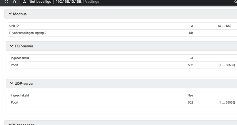

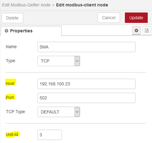

  • Tsurany
Tsurany
Ircghost schreef op woensdag 5 augustus 2020 @ 10:51:
Heeft iemand hier een SMA sunny boy 4.0 en kan die mij vertellen welke data die kan exporteren? Als ik via de sunny explorer de daily 5 minute data export, dan krijg ik alleen lifetime yield en 5 minute interval yield, geen temperatuur, voltage of wat dan ook.. best teleurstellend.
Via Modbus over TCP kan je veel meer data te pakken krijgen: https://www.sma.de/en/pro...s-protocol-interface.html
  • Ircghost
  • Laatst online: 10-11 12:34
Ircghost
Honeybadger doesn't care!
Thanks voor de tip! AL is de website erg beperkt met de informatie over wat het is, laat staan waar je het kan halen..
Kan dat ook met de juiste tooling / software op een pi of windows? Of wordt die informatie gewoon simpelweg niet vrijgegeven zonder deze additionele interface?

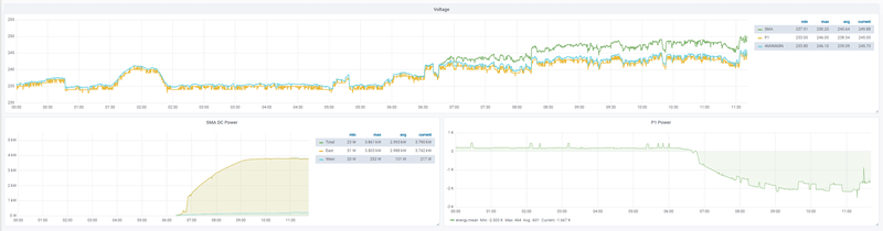

  • AUijtdehaag
AUijtdehaag
@Ircghost
Werkt sunny-explorer nog met de nieuwe SMA's?
Ik zou SBFspot, home assistant, of modbus tcp ip gebruiken.
https://github.com/SBFspot/SBFspot/releases
https://www.home-assistant.io/integrations/sma/
Ik heb wel een node-red flow eventueel.
of sbfspot mqtt combineren met home-assistant
https://community.home-as...0tl-20-via-sbfspot/204278
Afbeeldingslocatie: https://tweakers.net/i/t2EsNTP-U3ZjrBXkcNfP2u-4eQE=/800x/filters:strip_icc():strip_exif()/f/image/1e8tjnfeCEG1nGSguV1WXFFL.jpg?f=fotoalbum_large
@Tsurany moe van lange antwoorden geven? >:)
[ Voor 63% gewijzigd door AUijtdehaag op 05-08-2020 11:26 ]

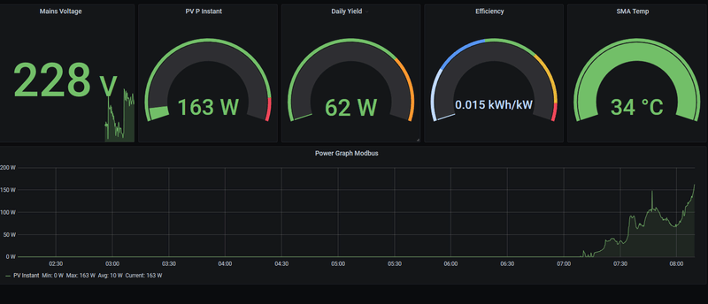

  • Ircghost
Ircghost
@AUijtdehaag Geen idee of het 'werkt' zoals het zou moeten, dit is mijn eerste zonnepaneel installatie, dus heb weinig referentie materiaal. Ik kan er wel mee verbinden, gegevens inzien (i.e. status / max use) en dus basis exports maken. Dus lijkt in principe te werken.
Ik had het proberen te laten werken met Home Assistant, maar die liep bij mij te bokken dat die geen verbinding kon krijgen met de webmodule..
Maar krijg jij in je overzicht wel je temperatuur en voltage bijvoorbeeld? In jouw plaatje (gaaf trouwens!) zie ik dat temperatuur bijvoorbeeld leeg is.

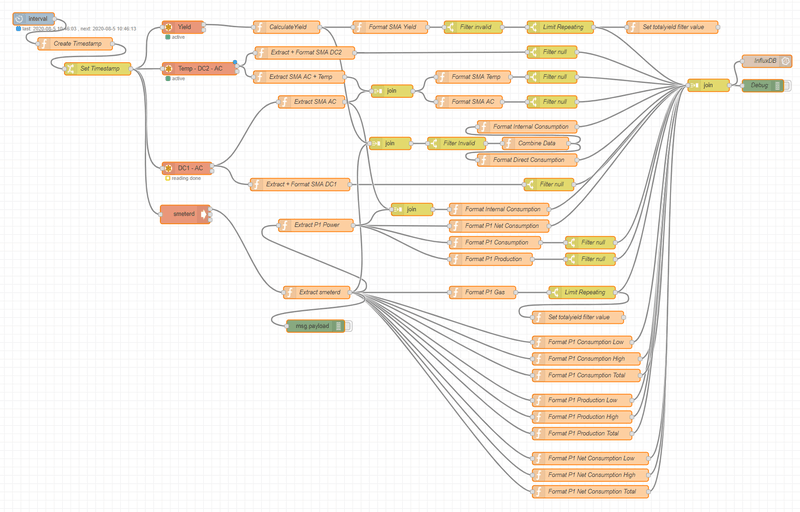

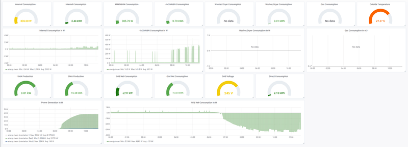

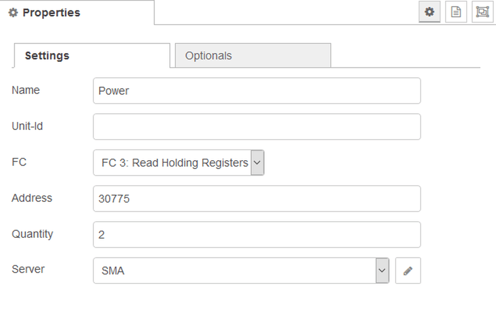

Ircghost schreef op woensdag 5 augustus 2020 @ 11:19:
Modbus is de beste manier om dit soort informatie te verkrijgen, het is een protocol waarbij je registers op een apparaat kan uitlezen en beschrijven. Deze registers kunnen configuraties bevatten of data die vanuit sensoren verkregen wordt. Zo heeft SMA een aantal registers gedefinieerd waarin ze actuele data opslaan zoals huidig voltage, temperatuur, opbrengst in watt maar ook registers waar ze yield (opbrengst) in wegschrijven. Deze data kan je vervolgens uitlezen over TCP via de juiste software.
Ik gebruik hier Node-RED voor en lees zowel mijn SMA omvormer als de slimme meter uit en verreken die data met elkaar om nog meer informatie te verkrijgen. Dit sla ik vervolgens op in InfluxDB en visualiseer ik met Grafana.
Afbeeldingslocatie: https://tweakers.net/i/ve_Fd8k8BWQ1VUi8-n4KvF8JEAk=/800x/filters:strip_exif()/f/image/4M4EfYU1mArnNoOD8at8B7xp.png?f=fotoalbum_large
In deze afbeelding zie je links onder de voor mij relevante data van mijn SMA omvormer. De rest van de data komt van de slimme meter (eventueel verrekend met de data van mijn omvormer) en van andere apparaten die energieverbruik loggen zoals een kWh meter voor mijn airco en een slimme stekker voor mijn wasmachine/droger.
Afbeeldingslocatie: https://tweakers.net/i/xffr11fGgcOTuFN5nwP3GHLes2k=/800x/filters:strip_exif()/f/image/E8KzjVWNrGMPWN2GrMb9AAmf.png?f=fotoalbum_large
Maar ik kan natuurlijk ook kijken naar wat meer gedetailleerde informatie zoals energie en voltage van zowel het systeem als de losse strings.
Afbeeldingslocatie: https://tweakers.net/i/ff19fLPJejsBq4paA_WEf63oK4o=/800x/filters:strip_exif()/f/image/rF1NQRpTgvFCMSpdpYVYinLj.png?f=fotoalbum_large
Dit is de Node-RED flow die de data uitleest. Een timer start elke 10 seconden, genereert een timestamp die ik gebruik om de measurements weg te schrijven en leest vervolgens de modbus registers uit en mijn slimme meter. Vervolgens zijn er allerlei functions die de data parsen, verwerken en omzetten naar een measurement die InfluxDB begrijpt.
[{"id":"7756da.c2a07928","type":"tab","label":"P1 + SMA Logging","disabled":false,"info":""},{"id":"eec48ef7.1e65a","type":"modbus-getter","z":"7756da.c2a07928","name":"Yield","showStatusActivities":true,"showErrors":true,"logIOActivities":false,"unitid":"3","dataType":"HoldingRegister","adr":"30529","quantity":"4","server":"84430495.b18c58","useIOFile":false,"ioFile":"","useIOForPayload":false,"x":510,"y":200,"wires":[["82aedfff.8a9f4"],[]]},{"id":"e6de8775.8d10c8","type":"modbus-getter","z":"7756da.c2a07928","name":"DC1 - AC","showStatusActivities":true,"showErrors":true,"logIOActivities":false,"unitid":"","dataType":"HoldingRegister","adr":"30769","quantity":"16","server":"84430495.b18c58","useIOFile":false,"ioFile":"","useIOForPayload":false,"x":520,"y":540,"wires":[["22c97d98.393f42","6301bae2.3f5074"],[]]},{"id":"2667525d.d4587e","type":"modbus-getter","z":"7756da.c2a07928","name":"Temp - DC2 - AC","showStatusActivities":false,"showErrors":false,"logIOActivities":false,"unitid":"","dataType":"HoldingRegister","adr":"30953","quantity":"26","server":"84430495.b18c58","useIOFile":false,"ioFile":"","useIOForPayload":false,"x":550.5000038146973,"y":300.00001335144043,"wires":[["e3742847.b7c648","b7dd203f.2d9fc"],[]]},{"id":"e3742847.b7c648","type":"function","z":"7756da.c2a07928","name":"Extract + Format SMA DC2","func":"let DCCurrent2 =    msg.payload[5] / 1000;      // 30957\nlet DCVoltage2 =    msg.payload[7] / 100;       // 30959\nlet DCPower2 =      msg.payload[9];             // 30961\n\nlet _msg = {\n    payload: []\n};\n\n_msg.payload=\n    {\n        measurement: \"energy\",\n\t\tfields: {\n\t\t\tcurrent: DCCurrent2,\n\t\t\tvoltage: DCVoltage2,\n\t\t\tpower: DCPower2,\n\t\t},\n\t\ttags:{\n\t\t    device: \"SMA 5.0 - MPPT A\",\n\t\t    orientation: \"West\",\n\t\t    type: \"DC\",\n\t\t},\n\t\ttimestamp: flow.get('timestamp')\n\t}\n\n\nreturn _msg;","outputs":1,"noerr":0,"x":804.0000038146973,"y":262.00001335144043,"wires":[["97880c2a.6eb01"]]},{"id":"290b2fe2.20b1d","type":"debug","z":"7756da.c2a07928","name":"Debug","active":false,"tosidebar":true,"console":false,"tostatus":false,"complete":"payload","targetType":"msg","x":1908.5001773834229,"y":341.0000972747803,"wires":[]},{"id":"6301bae2.3f5074","type":"function","z":"7756da.c2a07928","name":"Extract + Format SMA DC1","func":"let DCCurrent1    = msg.payload[1] / 1000;       // 30769\nlet DCVoltage1    = msg.payload[3] / 100;        // 30771\nlet DCPower1      = msg.payload[5];              // 30773\n\nlet _msg = {\n    payload: []\n};\n\n_msg.payload=\n    {\n        measurement: \"energy\",\n\t\tfields: {\n\t\t\tcurrent: DCCurrent1,\n\t\t\tvoltage: DCVoltage1,\n\t\t\tpower: DCPower1, \n\t\t},\n\t\ttags:{\n\t\t    device: \"SMA 5.0 - MPPT B\",\n\t\t    orientation: \"East\",\n\t\t    type: \"DC\",\n\t\t},\n\t\ttimestamp: flow.get('timestamp')\n\t}\n\nreturn _msg;","outputs":1,"noerr":0,"x":792.4999961853027,"y":578.9999866485596,"wires":[["1e17b172.7275df"]]},{"id":"8a66b781.4da878","type":"join","z":"7756da.c2a07928","name":"","mode":"custom","build":"array","property":"payload","propertyType":"msg","key":"topic","joiner":"\\n","joinerType":"str","accumulate":false,"timeout":"8","count":"","reduceRight":false,"reduceExp":"","reduceInit":"","reduceInitType":"num","reduceFixup":"","x":1777.5000381469727,"y":340.0000343322754,"wires":[["290b2fe2.20b1d","af180fcb.2713"]]},{"id":"22c97d98.393f42","type":"function","z":"7756da.c2a07928","name":"Extract SMA AC","func":"let PowerTot      = msg.payload[7];              // 30775\nlet GridVoltagePhase1 = msg.payload[15] / 100;  // 30783\n\n\nlet _msg = {\n    payload: []\n};\n\n_msg.payload=\n    {\n\t\t\tsma_ac_power_tot: PowerTot,\n\t\t\tsma_ac_voltage: GridVoltagePhase1,\n\t}\n\nreturn _msg;","outputs":1,"noerr":0,"x":820,"y":380,"wires":[["d1e04a8a.16dab8","fc0157c7.890438"]]},{"id":"b7dd203f.2d9fc","type":"function","z":"7756da.c2a07928","name":"Extract SMA AC + Temp","func":"let InternalTemperature = msg.payload[1] /10; // 30953\nlet ACCurrentL1 = msg.payload[25] / 1000;    // 30977\n\nlet _msg = {\n    payload: []\n};\n\n_msg.payload=\n    {\n\t\t\tsma_temperature: InternalTemperature,\n\t\t\tsma_ac_currentL1: ACCurrentL1,\n\t}\n\n\nreturn _msg;","outputs":1,"noerr":0,"x":790,"y":320,"wires":[["d1e04a8a.16dab8"]]},{"id":"d1e04a8a.16dab8","type":"join","z":"7756da.c2a07928","name":"","mode":"custom","build":"merged","property":"payload","propertyType":"msg","key":"topic","joiner":"\\n","joinerType":"str","accumulate":false,"timeout":"5","count":"","reduceRight":false,"reduceExp":"","reduceInit":"","reduceInitType":"","reduceFixup":"","x":1014.5000534057617,"y":354.0000057220459,"wires":[["43b4944b.cfe70c","9c7ab38.1cb1e5"]]},{"id":"43b4944b.cfe70c","type":"function","z":"7756da.c2a07928","name":"Format SMA AC","func":"let _msg = {\n    payload: []\n};\n\n_msg.payload=\n    {\n        measurement: \"energy\",\n\t\tfields: {\n\t\t\tcurrent: msg.payload.sma_ac_currentL1,\n\t\t\tvoltage: msg.payload.sma_ac_voltage,\n\t\t\tpower: msg.payload.sma_ac_power_tot,\n\t\t},\n\t\ttags:{\n\t\t    device: \"SMA 5.0 - System\",\n\t\t    type: \"AC\",\n\t\t},\n\t\ttimestamp: flow.get('timestamp')\n\t}\n\nreturn _msg;","outputs":1,"noerr":0,"x":1200,"y":380,"wires":[["7042bec2.84394"]]},{"id":"9c7ab38.1cb1e5","type":"function","z":"7756da.c2a07928","name":"Format SMA Temp","func":"let _msg = {\n    payload: []\n};\n\n_msg.payload=\n    {\n        measurement: \"temperature\",\n\t\tfields: {\n\t\t\ttemperature: msg.payload.sma_temperature,\n\t\t},\n\t\ttags:{\n\t\t    device: \"SMA 5.0 - System\",\n\t\t},\n\t\ttimestamp: flow.get('timestamp')\n\t}\n\nreturn _msg;","outputs":1,"noerr":0,"x":1210,"y":320,"wires":[["7f250d9c.d6b234"]]},{"id":"af180fcb.2713","type":"influxdb batch","z":"7756da.c2a07928","influxdb":"27e18148.8340de","precision":"","retentionPolicy":"","name":"InfluxDB","x":1918.4999961853027,"y":282.0000743865967,"wires":[]},{"id":"1e17b172.7275df","type":"switch","z":"7756da.c2a07928","name":"Filter null","property":"payload.fields.power","propertyType":"msg","rules":[{"t":"neq","v":"0","vt":"num"}],"checkall":"true","repair":false,"outputs":1,"x":1392.4999961853027,"y":578.9999866485596,"wires":[["8a66b781.4da878"]]},{"id":"7f250d9c.d6b234","type":"switch","z":"7756da.c2a07928","name":"Filter null","property":"payload.fields.temperature","propertyType":"msg","rules":[{"t":"neq","v":"0","vt":"num"}],"checkall":"true","repair":false,"outputs":1,"x":1400,"y":320,"wires":[["8a66b781.4da878"]]},{"id":"7042bec2.84394","type":"switch","z":"7756da.c2a07928","name":"Filter null","property":"payload.fields.power","propertyType":"msg","rules":[{"t":"neq","v":"0","vt":"num"}],"checkall":"true","repair":false,"outputs":1,"x":1400,"y":380,"wires":[["8a66b781.4da878"]]},{"id":"97880c2a.6eb01","type":"switch","z":"7756da.c2a07928","name":"Filter null","property":"payload.fields.power","propertyType":"msg","rules":[{"t":"neq","v":"0","vt":"num"}],"checkall":"true","repair":false,"outputs":1,"x":1400,"y":260,"wires":[["8a66b781.4da878"]]},{"id":"d6aca862.f625e8","type":"function","z":"7756da.c2a07928","name":"Set totalyield filter value","func":"flow.set('totalyield_sma',msg.payload.fields.totalyield);","outputs":1,"noerr":0,"x":1690,"y":200,"wires":[[]]},{"id":"fa879f77.4baf9","type":"switch","z":"7756da.c2a07928","name":"Limit Repeating","property":"payload.fields.totalyield","propertyType":"msg","rules":[{"t":"neq","v":"totalyield_sma","vt":"flow"}],"checkall":"true","repair":false,"outputs":1,"x":1420,"y":200,"wires":[["d6aca862.f625e8","8a66b781.4da878"]]},{"id":"fb9defaf.71ff3","type":"inject","z":"7756da.c2a07928","name":"Reset totalyield filter","topic":"","payload":"","payloadType":"date","repeat":"","crontab":"","once":false,"onceDelay":0.1,"x":171.5,"y":58,"wires":[["3453826b.5f907e"]]},{"id":"4b398d0a.a3d4b4","type":"switch","z":"7756da.c2a07928","name":"Filter invalid","property":"payload.fields.totalyield","propertyType":"msg","rules":[{"t":"lt","v":"200000","vt":"num"}],"checkall":"true","repair":false,"outputs":1,"x":1210,"y":200,"wires":[["fa879f77.4baf9"]]},{"id":"cb4f0568.7f1c48","type":"exec","z":"7756da.c2a07928","command":"smeterd","addpay":false,"append":"read-meter --serial-baudrate 115200 --show-output consumed current produced voltage --tsv","useSpawn":"false","timer":"5","oldrc":false,"name":"","x":515.4999885559082,"y":651.0000762939453,"wires":[["a5d9004b.b9b74"],[],[]]},{"id":"a5d9004b.b9b74","type":"function","z":"7756da.c2a07928","name":"Extract smeterd","func":"var payload = msg.payload\nvar clean_payload = msg.payload.trim();\n\nvar output = clean_payload.split('\\t');\n\n\nvar consumed_high = output[0];\nvar consumed_low = output[1];\nvar consumed_gas = output[2];\nvar produced_high = output[3];\nvar produced_low = output[4];\nvar current_consumption = output[5];\nvar current_production = output[6];\nvar current_voltage = output[7];\n\nlet _msg = {\n    payload: []\n};\n\n_msg.payload=\n    {\n        consumed_high: consumed_high,\n        consumed_low: consumed_low,\n        consumed_gas: consumed_gas,\n        produced_high: produced_high,\n        produced_low: produced_low,\n        current_consumption: current_consumption,\n        current_production: current_production,\n        current_voltage: current_voltage,\n\t}\n\nreturn _msg;","outputs":1,"noerr":0,"x":832.4999961853027,"y":838.9999866485596,"wires":[["572cb1c4.d6324","a21b3f99.78007","7582d8e5.0c4718","738333a1.49e76c","1bf75599.c1bb0a","fd89fd27.fb04c","322d7b8a.da34b4","87173f8d.eb97b","2775d582.eea69a","cfe0670a.b415e8","f303e6a6.68dd68","5f456372.16a02c","b9063ff2.e6d91"]]},{"id":"a21b3f99.78007","type":"function","z":"7756da.c2a07928","name":"Format P1 Consumption Low","func":"let consumed_low = msg.payload.consumed_low / 1000;\nlet _msg = {\n    payload:[]\n};\n\n_msg.payload=\n    {\n        measurement: \"yield\",\n\t\tfields: {\n\t\t\ttotalyield: consumed_low,\n\t\t},\n\t\ttags:{\n\t\t    device: \"P1\",\n\t\t    rate: \"Low\",\n\t\t    direction: \"Grid Consumption\",\n\t\t},\n\t\ttimestamp: flow.get('timestamp')\n\t}\n\n\nreturn _msg;","outputs":1,"noerr":0,"x":1472.4999961853027,"y":958.9999866485596,"wires":[["8a66b781.4da878"]]},{"id":"7582d8e5.0c4718","type":"function","z":"7756da.c2a07928","name":"Format P1 Consumption High","func":"let consumed_high = msg.payload.consumed_high / 1000;\nlet _msg = {\n    payload:[]\n};\n\n_msg.payload=\n    {\n        measurement: \"yield\",\n\t\tfields: {\n\t\t\ttotalyield: consumed_high,\n\t\t},\n\t\ttags:{\n\t\t    device: \"P1\",\n\t\t    rate: \"High\",\n\t\t    direction: \"Grid Consumption\",\n\t\t},\n\t\ttimestamp: flow.get('timestamp')\n\t}\n\n\nreturn _msg;","outputs":1,"noerr":0,"x":1482.4999961853027,"y":998.9999866485596,"wires":[["8a66b781.4da878"]]},{"id":"1bf75599.c1bb0a","type":"function","z":"7756da.c2a07928","name":"Format P1 Production Low","func":"let produced_high = msg.payload.produced_high / 1000;\nlet _msg = {\n    payload:[]\n};\n\n_msg.payload=\n    {\n        measurement: \"yield\",\n\t\tfields: {\n\t\t\ttotalyield: produced_high,\n\t\t},\n\t\ttags:{\n\t\t    device: \"P1\",\n\t\t    rate: \"Low\",\n\t\t    direction: \"Grid Production\",\n\t\t},\n\t\ttimestamp: flow.get('timestamp')\n\t}\n\n\nreturn _msg;","outputs":1,"noerr":0,"x":1472.4999961853027,"y":1098.9999866485596,"wires":[["8a66b781.4da878"]]},{"id":"fd89fd27.fb04c","type":"function","z":"7756da.c2a07928","name":"Format P1 Production High","func":"let produced_low = msg.payload.produced_low / 1000;\nlet _msg = {\n    payload:[]\n};\n\n_msg.payload=\n    {\n        measurement: \"yield\",\n\t\tfields: {\n\t\t\ttotalyield: produced_low,\n\t\t},\n\t\ttags:{\n\t\t    device: \"P1\",\n\t\t    rate: \"High\",\n\t\t    direction: \"Grid Production\",\n\t\t},\n\t\ttimestamp: flow.get('timestamp')\n\t}\n\n\nreturn _msg;","outputs":1,"noerr":0,"x":1472.4999961853027,"y":1138.9999866485596,"wires":[["8a66b781.4da878"]]},{"id":"2775d582.eea69a","type":"function","z":"7756da.c2a07928","name":"Extract P1 Power","func":"let current_voltage = msg.payload.current_voltage\nlet current_consumption = msg.payload.current_consumption\nlet current_production = msg.payload.current_production\n\nlet _msg = {\n    payload: []\n};\n\n_msg.payload=\n    {\n\t\t\tp1_ac_power_usage: Number(current_consumption),\n\t\t\tp1_ac_power_delivery: Number(current_production),\n\t\t\tp1_ac_voltage: Number(current_voltage),\n\t}\n\nreturn _msg;","outputs":1,"noerr":0,"x":830.5002059936523,"y":677.4999847412109,"wires":[["84a802bd.23e6d","c1c79824.373528","89ffe83e.9f1548","fc0157c7.890438"]]},{"id":"84a802bd.23e6d","type":"function","z":"7756da.c2a07928","name":"Format P1 Net Consumption","func":"let _msg = {\n    payload: []\n};\n\n_msg.payload=\n    {\n        measurement: \"energy\",\n\t\tfields: {\n\t\t\tvoltage: msg.payload.p1_ac_voltage,\n\t\t\tpower: msg.payload.p1_ac_power_usage - msg.payload.p1_ac_power_delivery,\n\t\t},\n\t\ttags:{\n\t\t    device: \"P1\",\n\t\t    type: \"AC\",\n\t\t    direction: \"Grid Net Consumption\",\n\t\t},\n\t\ttimestamp: flow.get('timestamp')\n\t}\n\nreturn _msg;","outputs":1,"noerr":0,"x":1272.4999961853027,"y":678.9999866485596,"wires":[["8a66b781.4da878"]]},{"id":"738333a1.49e76c","type":"function","z":"7756da.c2a07928","name":"Format P1 Consumption Total","func":"let consumed_high = msg.payload.consumed_high / 1000;\nlet consumed_low = msg.payload.consumed_low / 1000;\nlet _msg = {\n    payload:[]\n};\n\n_msg.payload=\n    {\n        measurement: \"yield\",\n\t\tfields: {\n\t\t\ttotalyield: consumed_high + consumed_low,\n\t\t},\n\t\ttags:{\n\t\t    device: \"P1\",\n\t\t    rate: \"Total\",\n\t\t    direction: \"Grid Consumption\",\n\t\t},\n\t\ttimestamp: flow.get('timestamp')\n\t}\n\n\nreturn _msg;","outputs":1,"noerr":0,"x":1482.4999961853027,"y":1038.9999866485596,"wires":[["8a66b781.4da878"]]},{"id":"322d7b8a.da34b4","type":"function","z":"7756da.c2a07928","name":"Format P1 Production Total","func":"let produced_low = msg.payload.produced_low / 1000;\nlet produced_high = msg.payload.produced_high / 1000;\nlet _msg = {\n    payload:[]\n};\n\n_msg.payload=\n    {\n        measurement: \"yield\",\n\t\tfields: {\n\t\t\ttotalyield: produced_low + produced_high,\n\t\t},\n\t\ttags:{\n\t\t    device: \"P1\",\n\t\t    rate: \"Total\",\n\t\t    direction: \"Grid Production\",\n\t\t},\n\t\ttimestamp: flow.get('timestamp')\n\t}\n\n\nreturn _msg;","outputs":1,"noerr":0,"x":1472.4999961853027,"y":1178.9999866485596,"wires":[["8a66b781.4da878"]]},{"id":"87173f8d.eb97b","type":"function","z":"7756da.c2a07928","name":"Format P1 Net Consumption Total","func":"let consumed_low = msg.payload.consumed_low / 1000;\nlet consumed_high = msg.payload.consumed_high / 1000;\nlet produced_low = msg.payload.produced_low / 1000;\nlet produced_high = msg.payload.produced_high / 1000;\n\nlet TotalUsage = consumed_low + consumed_high;\nlet TotalDelivery = produced_low + produced_high;\nlet _msg = {\n    payload:[]\n};\n\n_msg.payload=\n    {\n        measurement: \"yield\",\n\t\tfields: {\n\t\t\ttotalyield: TotalUsage - TotalDelivery,\n\t\t},\n\t\ttags:{\n\t\t    device: \"P1\",\n\t\t    rate: \"Total\",\n\t\t    direction: \"Grid Net Consumption\",\n\t\t},\n\t\ttimestamp: flow.get('timestamp')\n\t}\n\n\nreturn _msg;","outputs":1,"noerr":0,"x":1492.4999961853027,"y":1318.9999866485596,"wires":[["8a66b781.4da878"]]},{"id":"572cb1c4.d6324","type":"function","z":"7756da.c2a07928","name":"Format P1 Gas","func":"let consumed_gas = msg.payload.consumed_gas / 1000;\nlet _msg = {\n    payload:[]\n};\n\n_msg.payload=\n    {\n        measurement: \"gas\",\n\t\tfields: {\n\t\t\ttotalyield: consumed_gas,\n\t\t},\n\t\ttags:{\n\t\t    device: \"P1\",\n\t\t    direction: \"Grid Consumption\",\n\t\t},\n\t\ttimestamp: flow.get('timestamp')\n\t}\n\n\nreturn _msg;","outputs":1,"noerr":0,"x":1232.4999961853027,"y":838.9999866485596,"wires":[["6cb3edd2.321ea4"]]},{"id":"c1c79824.373528","type":"function","z":"7756da.c2a07928","name":"Format P1 Consumption","func":"let _msg = {\n    payload: []\n};\n\n_msg.payload=\n    {\n        measurement: \"energy\",\n\t\tfields: {\n\t\t\tvoltage: msg.payload.p1_ac_voltage,\n\t\t\tpower: msg.payload.p1_ac_power_usage,\n\t\t},\n\t\ttags:{\n\t\t    device: \"P1\",\n\t\t    type: \"AC\",\n\t\t    direction: \"Grid Consumption\",\n\t\t},\n\t\ttimestamp: flow.get('timestamp')\n\t}\n\nreturn _msg;","outputs":1,"noerr":0,"x":1262.4999961853027,"y":718.9999866485596,"wires":[["d5c9153c.0cb918"]]},{"id":"89ffe83e.9f1548","type":"function","z":"7756da.c2a07928","name":"Format P1 Production","func":"let _msg = {\n    payload: []\n};\n\n_msg.payload=\n    {\n        measurement: \"energy\",\n\t\tfields: {\n\t\t\tvoltage: msg.payload.p1_ac_voltage,\n\t\t\tpower: msg.payload.p1_ac_power_delivery*-1,\n\t\t},\n\t\ttags:{\n\t\t    device: \"P1\",\n\t\t    type: \"AC\",\n\t\t    direction: \"Grid Production\",\n\t\t},\n\t\ttimestamp: flow.get('timestamp')\n\t}\n\nreturn _msg;","outputs":1,"noerr":0,"x":1252.4999961853027,"y":758.9999866485596,"wires":[["224570fd.c5023"]]},{"id":"d5c9153c.0cb918","type":"switch","z":"7756da.c2a07928","name":"Filter null","property":"payload.fields.power","propertyType":"msg","rules":[{"t":"neq","v":"0","vt":"num"}],"checkall":"true","repair":false,"outputs":1,"x":1492.4999961853027,"y":718.9999866485596,"wires":[["8a66b781.4da878"]]},{"id":"224570fd.c5023","type":"switch","z":"7756da.c2a07928","name":"Filter null","property":"payload.fields.power","propertyType":"msg","rules":[{"t":"neq","v":"","vt":"num"}],"checkall":"true","repair":false,"outputs":1,"x":1492.4999961853027,"y":758.9999866485596,"wires":[["8a66b781.4da878"]]},{"id":"a854d0c0.09489","type":"function","z":"7756da.c2a07928","name":"Format Internal Consumption","func":"grid_consumption = msg.payload.p1_ac_power_usage;\ngrid_production = msg.payload.p1_ac_power_delivery;\n\ninternal_production = msg.payload.sma_ac_power_tot;\nif(internal_production == null)\n{\n    internal_production = 0;\n}\n\nnet_grid = grid_consumption - grid_production;\nnet_internal_consumption = internal_production + net_grid;\n\n\n\n\n_msg = {\n    payload: []\n};\n\n_msg.payload=\n    {\n        measurement: \"energy\",\n\t\tfields: {\n\t\t\tvoltage: msg.payload.p1_ac_voltage,\n\t\t\tpower: net_internal_consumption,\n\t\t},\n\t\ttags:{\n\t\t    device: \"P1\",\n\t\t    type: \"AC\",\n\t\t    direction: \"Internal Consumption\",\n\t\t},\n\t\ttimestamp: flow.get('timestamp')\n\t}\n\nreturn _msg;","outputs":1,"noerr":0,"x":1272.4999961853027,"y":638.9999866485596,"wires":[["8a66b781.4da878"]]},{"id":"fc0157c7.890438","type":"join","z":"7756da.c2a07928","name":"","mode":"custom","build":"merged","property":"payload","propertyType":"msg","key":"topic","joiner":"\\n","joinerType":"str","accumulate":false,"timeout":"5","count":"","reduceRight":false,"reduceExp":"","reduceInit":"","reduceInitType":"","reduceFixup":"","x":1062.4999961853027,"y":638.9999866485596,"wires":[["a854d0c0.09489"]]},{"id":"efe46d48.f4459","type":"function","z":"7756da.c2a07928","name":"Create Timestamp","func":"let _msg = {\n    payload:[]\n};\n\n_msg.payload=\n    {\n\t\ttimestamp: new Date(),\n\t}\n\n\nreturn _msg;","outputs":1,"noerr":0,"x":250,"y":240,"wires":[["43ea38a0.da2d88"]]},{"id":"43ea38a0.da2d88","type":"change","z":"7756da.c2a07928","name":"Set Timestamp","rules":[{"t":"move","p":"payload.timestamp","pt":"msg","to":"timestamp","tot":"flow"}],"action":"","property":"","from":"","to":"","reg":false,"x":304.28905487060547,"y":300.3437786102295,"wires":[["eec48ef7.1e65a","2667525d.d4587e","e6de8775.8d10c8","cb4f0568.7f1c48"]]},{"id":"6cb3edd2.321ea4","type":"switch","z":"7756da.c2a07928","name":"Limit Repeating","property":"payload.fields.totalyield","propertyType":"msg","rules":[{"t":"neq","v":"gas","vt":"flow"}],"checkall":"true","repair":false,"outputs":1,"x":1472.4999961853027,"y":838.9999866485596,"wires":[["9cb9e059.073ea","8a66b781.4da878"]]},{"id":"9cb9e059.073ea","type":"function","z":"7756da.c2a07928","name":"Set totalyield filter value","func":"flow.set('gas',msg.payload.fields.totalyield);","outputs":1,"noerr":0,"x":1462.4999961853027,"y":898.9999866485596,"wires":[[]]},{"id":"1680367.9ef68ca","type":"interval","z":"7756da.c2a07928","name":"interval","interval":10,"onstart":false,"msg":"ping","showstatus":true,"unit":"seconds","statusformat":"YYYY-MM-D HH:mm:ss","x":150,"y":180,"wires":[["efe46d48.f4459"]]},{"id":"f303e6a6.68dd68","type":"function","z":"7756da.c2a07928","name":"Format P1 Net Consumption Low","func":"let consumed_low = msg.payload.consumed_low / 1000;\nlet produced_low = msg.payload.produced_low / 1000;\n\nlet TotalUsage = consumed_low;\nlet TotalDelivery = produced_low;\nlet _msg = {\n    payload:[]\n};\n\n_msg.payload=\n    {\n        measurement: \"yield\",\n\t\tfields: {\n\t\t\ttotalyield: TotalUsage - TotalDelivery,\n\t\t},\n\t\ttags:{\n\t\t    device: \"P1\",\n\t\t    rate: \"Low\",\n\t\t    direction: \"Grid Net Consumption\",\n\t\t},\n\t\ttimestamp: flow.get('timestamp')\n\t}\n\n\nreturn _msg;","outputs":1,"noerr":0,"x":1492.4999961853027,"y":1238.9999866485596,"wires":[["8a66b781.4da878"]]},{"id":"cfe0670a.b415e8","type":"function","z":"7756da.c2a07928","name":"Format P1 Net Consumption High","func":"let consumed_high = msg.payload.consumed_high / 1000;\nlet produced_high = msg.payload.produced_high / 1000;\n\nlet TotalUsage = consumed_high;\nlet TotalDelivery = produced_high;\nlet _msg = {\n    payload:[]\n};\n\n_msg.payload=\n    {\n        measurement: \"yield\",\n\t\tfields: {\n\t\t\ttotalyield: TotalUsage - TotalDelivery,\n\t\t},\n\t\ttags:{\n\t\t    device: \"P1\",\n\t\t    rate: \"High\",\n\t\t    direction: \"Grid Net Consumption\",\n\t\t},\n\t\ttimestamp: flow.get('timestamp')\n\t}\n\n\nreturn _msg;","outputs":1,"noerr":0,"x":1492.4999961853027,"y":1278.9999866485596,"wires":[["8a66b781.4da878"]]},{"id":"bdd03ee.52ad6c","type":"function","z":"7756da.c2a07928","name":"Format SMA Yield","func":"let _msg = {\n    payload:[]\n};\n\n_msg.payload=\n    {\n        measurement: \"yield\",\n\t\tfields: {\n\t\t\ttotalyield: msg.payload.totalyield,\n\t\t},\n\t\ttags:{\n\t\t    device: \"SMA 5.0 - System\",\n\t\t    direction: \"Internal Production\",\n\t\t},\n\t\ttimestamp: flow.get('timestamp')\n\t}\n\n\nreturn _msg;","outputs":1,"noerr":0,"x":1010,"y":200,"wires":[["4b398d0a.a3d4b4"]]},{"id":"5f456372.16a02c","type":"join","z":"7756da.c2a07928","name":"","mode":"custom","build":"merged","property":"payload","propertyType":"msg","key":"topic","joiner":"\\n","joinerType":"str","accumulate":false,"timeout":"5","count":"","reduceRight":false,"reduceExp":"","reduceInit":"","reduceInitType":"","reduceFixup":"","x":1010,"y":480,"wires":[["a19b53ef.27d4"]]},{"id":"82aedfff.8a9f4","type":"function","z":"7756da.c2a07928","name":"CalculateYield","func":"let yieldCycle = msg.payload[0];    // 30531\nlet yieldCycleValue = 65535;    // 30531\nlet yieldCurrent = msg.payload[1];\n\nlet TotalYieldwH = (yieldCycle * yieldCycleValue) + yieldCurrent;\nlet TotalYield = TotalYieldwH / 1000;\n\nlet _msg = {\n    payload:[]\n};\n\n_msg.payload=\n    {\n      totalyield: TotalYield,\n\t}\n\n\nreturn _msg;","outputs":1,"noerr":0,"x":760,"y":200,"wires":[["bdd03ee.52ad6c","5f456372.16a02c"]]},{"id":"eb9c1f82.981a5","type":"function","z":"7756da.c2a07928","name":"Format Internal Consumption","func":"internal_consumption = msg.payload.direct_consumption + msg.payload.net_consumption;\n\n\nlet _msg = {\n    payload: []\n};\n\n_msg.payload=\n    {\n        measurement: \"yield\",\n\t\tfields: {\n\t\t\ttotalyield: internal_consumption,\n\t\t},\n\t\ttags:{\n\t\t    device: \"P1\",\n\t\t    direction: \"Internal Consumption\",\n\t\t},\n\t\ttimestamp: flow.get('timestamp')\n\t}\n\n\nreturn _msg;","outputs":1,"noerr":0,"x":1340,"y":440,"wires":[["8a66b781.4da878"]]},{"id":"bf795271.7b1cd","type":"function","z":"7756da.c2a07928","name":"Combine Data","func":"start_sma_production = 1586.28; //Value of SMA production at installation of new meter\nnet_production_wh = (Number(msg.payload.produced_high) + Number(msg.payload.produced_low));\nnet_consumption_wh = (Number(msg.payload.consumed_high) + Number(msg.payload.consumed_low));\nnet_consumption = net_consumption_wh / 1000;\nnet_production = net_production_wh / 1000;\nsma_production = msg.payload.totalyield - start_sma_production;\ndirect_consumption = sma_production - net_production;\n\nlet _msg = {\n    payload: []\n};\n\n_msg.payload=\n    {\n        net_consumption: net_consumption,\n        net_production: net_production,\n        sma_production: sma_production,\n        direct_consumption: direct_consumption,\n\t}\n\n\nreturn _msg;","outputs":1,"noerr":0,"x":1360,"y":480,"wires":[["eb9c1f82.981a5","2ea13653.c3599a"]]},{"id":"2ea13653.c3599a","type":"function","z":"7756da.c2a07928","name":"Format Direct Consumption","func":"direct_consumption = msg.payload.direct_consumption;\n\n\nlet _msg = {\n    payload: []\n};\n\n_msg.payload=\n    {\n        measurement: \"yield\",\n\t\tfields: {\n\t\t\ttotalyield: direct_consumption,\n\t\t},\n\t\ttags:{\n\t\t    device: \"P1\",\n\t\t    direction: \"Direct  Consumption\",\n\t\t},\n\t\ttimestamp: flow.get('timestamp')\n\t}\n\n\nreturn _msg;","outputs":1,"noerr":0,"x":1340,"y":520,"wires":[["8a66b781.4da878"]]},{"id":"a19b53ef.27d4","type":"switch","z":"7756da.c2a07928","name":"Filter Invalid","property":"payload.totalyield","propertyType":"msg","rules":[{"t":"lt","v":"200000","vt":"num"}],"checkall":"true","repair":false,"outputs":1,"x":1170,"y":480,"wires":[["bf795271.7b1cd"]]},{"id":"3453826b.5f907e","type":"function","z":"7756da.c2a07928","name":"Reset totalyield filter value","func":"flow.set('totalyield',0);\nflow.set('gas',0);","outputs":1,"noerr":0,"x":486,"y":58,"wires":[[]]},{"id":"b9063ff2.e6d91","type":"debug","z":"7756da.c2a07928","name":"","active":false,"tosidebar":true,"console":false,"tostatus":false,"complete":"false","x":830,"y":920,"wires":[]},{"id":"84430495.b18c58","type":"modbus-client","z":"","name":"SMA","clienttype":"tcp","bufferCommands":true,"stateLogEnabled":true,"tcpHost":"10.5.0.70","tcpPort":"502","tcpType":"DEFAULT","serialPort":"/dev/ttyUSB","serialType":"RTU-BUFFERD","serialBaudrate":"9600","serialDatabits":"8","serialStopbits":"1","serialParity":"none","serialConnectionDelay":"100","unit_id":3,"commandDelay":1,"clientTimeout":1500,"reconnectTimeout":2000},{"id":"27e18148.8340de","type":"influxdb","z":"","hostname":"127.0.0.1","port":"8086","protocol":"http","database":"SMA","name":"","usetls":false,"tls":"b2a3d022.4f648"},{"id":"b2a3d022.4f648","type":"tls-config","z":"","name":"local-tls","cert":"","key":"","ca":"","certname":"","keyname":"","caname":"","verifyservercert":false}]
Dit is de flow in code die je kan importeren in je eigen Node-RED installatie. Je hebt wel wat plugins nodig maar daar waarschuwt hij voor bij het importeren :)

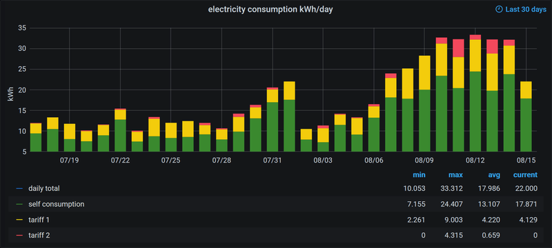

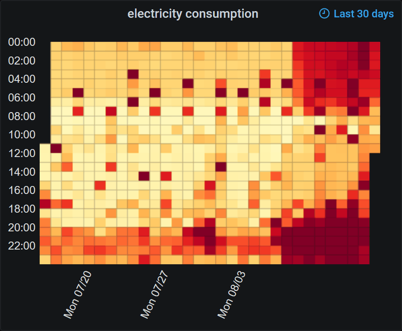

  • cville
  • Laatst online: 17:45

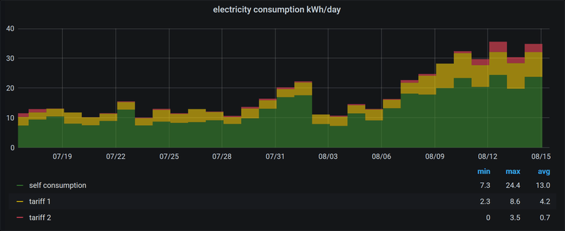

AUijtdehaag schreef op zaterdag 15 augustus 2020 @ 10:01:
Heeft er iemand een voorbeeld in een grafana query, hoe ik een staafdiagram maak.
Hierin komt telkens een dagelijkse kWh verbruik te staan. (maand grafiek met dagelijks verbruik dus)
Ik heb enkel een totaal kWh stand beschikbaar, die oploopt bij verbruik.
Is dat mogelijk?
In stukken hakken in node-red is ook prima wat mij betreft.
Bedoel je zoiets? Bedenk wel dat als je PV hebt, dat hier het zelfverbruik nog niet bij staat.
Afbeeldingslocatie: https://tweakers.net/i/AFEtmoro1E0zv8q-VVejx0dzh-E=/800x/filters:strip_exif()/f/image/s1TpKQIh1rBQKFKsZZPau77K.png?f=fotoalbum_large
EDIT: nu met zelfverbruik berekend uit het gemiddelde zelfverbruik vermogen gedurende de dag.
Afbeeldingslocatie: https://tweakers.net/i/M8xtGBvKBdcbimVXIqZZ7ao1-9o=/800x/filters:strip_exif()/f/image/ZG0iR0iUX0ASU5mhHMCkW1Gm.png?f=fotoalbum_large
@AUijtdehaag bedankt voor het idee; ik had deze nog niet.
Om het af te maken: deze vind ik zelf ook wel nuttig:
Afbeeldingslocatie: https://tweakers.net/i/58B9GMbJomGAknF6A4XlkFViYyQ=/800x/filters:strip_exif()/f/image/6TfNL8PDIsFJNpSh77BOXZFN.png?f=fotoalbum_large
Je kunt de hittegolf duidelijk zien.
[ Voor 40% gewijzigd door cville op 15-08-2020 11:42 ]

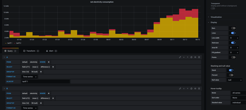

Maar lukt me nog niet helemaal. Ik zie maar 1 waarde over heel de grafiek. (maar log pas sinds gisteren middag die kWh totaalwaarde)
Wat heb je bij query options staan qua tijden?

Wat bedoel je precies met je vraag? Kun je het niet zien als je op het eerste plaatje klikt?

Klopt; dat is een keuze die naar mijn smaak tot een mooier plaatje leidt maar kan met 1 klik aangepast worden.
Zie volgende post.

@AUijtdehaag na controle bleek het nodig om - terwijl dit niet nodig zou moeten zijn - handmatig de tijdzone aan de queries toe te voegen. Zonder deze toevoeging krijg je een afwijking. Ik heb ook nog het dagtotaal toegevoegd. Mijn query wordt dan:
SELECT mean(Ps)/1000*24 + difference(max("cT1")) + difference(max("cT2")) as total_consumption FROM "electricity" WHERE $timeFilter GROUP BY time(1d) fill(null)  tz('Europe/Amsterdam')
met als uiteindelijk resultaat:
Afbeeldingslocatie: https://tweakers.net/i/8Eu2U0_edLCgMEfQ1qhL0oGG2DU=/800x/filters:strip_exif()/f/image/pTTACk0w0LP4tXC1MCTRGseR.png?f=fotoalbum_large
Deze grafiek drukt mij nog eens met de neus op de feiten t.a.v. het verbruik van mijn airconditioning: hoewel ik voldoende PV opwek, kost iedere kWh zelfverbruik mij toch nog EUR 0.11 per kWh aan gederfde inkomsten. Tot zover de "gratis" stroom.

Heb je deze settings correct in de connectie?
Afbeeldingslocatie: https://tweakers.net/i/gZOnjHcJCR0rQhYU1-3sZBKsBe0=/full-fit-in/4000x4000/filters:no_upscale():fill(white):strip_exif()/f/image/LVDCppPZAs0TWrsl5fzwAko1.png?f=user_large
Daarna kan je met een modbus-getter de instant Power uitlezen:
Afbeeldingslocatie: https://tweakers.net/i/gQGq4aICJ8Adm5aWBVBaayE8ILY=/full-fit-in/4000x4000/filters:no_upscale():fill(white):strip_exif()/f/image/CYKyuH7r8wG3hHolVhRA4kiK.png?f=user_large

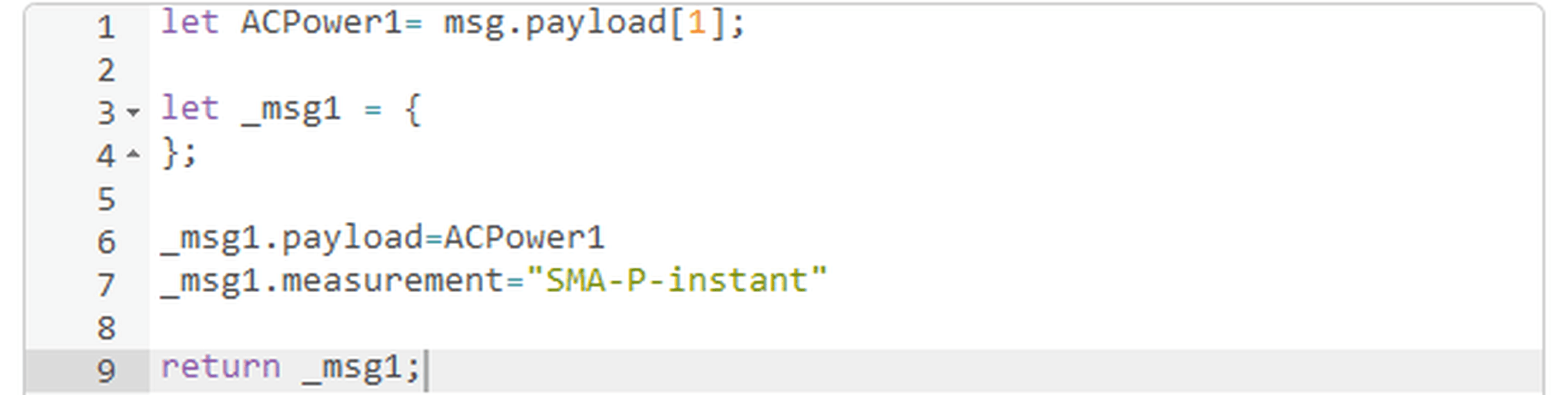

En met een functie kan je het nodige converteren (in mijn geval voorbereiden voor influxdb)
Afbeeldingslocatie: https://tweakers.net/i/IBKtAAR8dFcvH3n7yU6UPwU36-8=/full-fit-in/4000x4000/filters:no_upscale():fill(white):strip_exif()/f/image/RcNpljhDbYxpu8kHd28wjfVG.png?f=user_large
