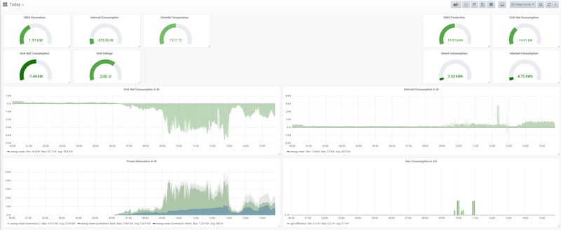

Dit is mijn Today dashboard, staan puur alleen gegevens van vandaag op. Links de gauges voor alle metingen in kW en rechts de gauges voor de metingen in kWh. Niet geoptimaliseer voor kleine schermen aangezien ik er (nog) geen tablet voor heb.
Afbeeldingslocatie: https://tweakers.net/i/ucQ9udKHPdCmW3e5SIhUggGwtnY=/800x/filters:strip_exif()/f/image/cy93tFJYIw3L3WOAmPAuFqsJ.png?f=fotoalbum_large

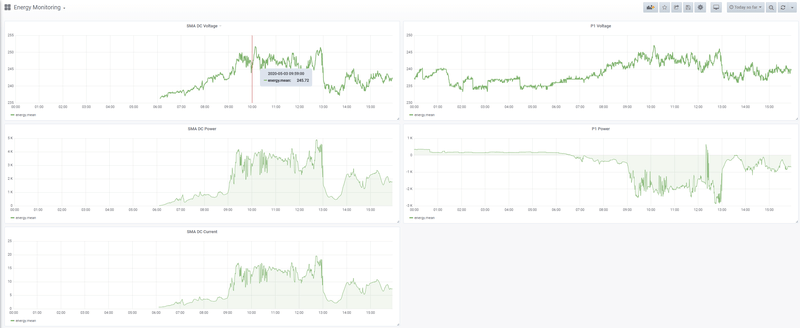

Als laatste mijn Energy Monitoring dashboard. Gebruik ik puur om te kijken of het net voltage niet te hoog is waardoor mijn omvormer af slaat. Zal deze zomer wel weer gebeuren dus dan kan ik mijn energie leverancier contacteren.
Afbeeldingslocatie: https://tweakers.net/i/7LKinrfbxSa-u3-P4QVgia217Vo=/800x/filters:strip_exif()/f/image/GZGogS1vvPL3O5QJdlzqQiRq.png?f=fotoalbum_large
De Node-RED flow die alles mogelijk maakt.

Het is wel zo dat je in Grafana zelf bepaald welke tijdsperiode relevant is. Ik kan mijn "Today" dashboard ook op YTD zetten, dan zie ik gewoon de totalen sinds 1 januari. Het is niet zo dat mijn "Today" dashboard enkel de data kan laten zien van vandaag.
Heb je trouwens vaak dat je teveel voltage krijgt? Kan het vanaf mijn slimme meter ook monitoren maar heb er nooit echt het belang van ingezien. Kwam wel deze website tegen https://www.liander.nl/tr...eschikbaarheid-capaciteit waarin mijn regio door Liander wordt aangeduid als een regio zonder beschikbare transportcapaciteit (rood). Ben benieuwd...
Het gebeurde afgelopen zomer zo'n drie keer per dag als het echt zonnig was. Alle huizen in mijn wijk hebben daken op oost, west of beiden. Als de zon dus hoog aan de hemel staat, en beide kanten van de daken bestrijkt, wordt er maximaal geproduceerd. Net voltage loopt dan zo sterk op dat mijn omvormer afslaat, boven de 253v dus. En zelfs op dit moment is het voltage al 238, redelijk aan de hoge kant dus.

Ik gebruik tot volle tevredenheid de volgende toolchain: SMA --> Python ModBus --> Python MQTT --> Telegraf --> InfluxDB --> Grafana.
Als je simpel wilt loggen zonder verdere postprocessing kun je ook het volgende doen: SMA --> SBFSpot --> PVOutput. Dat is configuration-only; je hoeft geen regel Python te schrijven. Er worden door anderen nog vele varianten hierop gebruikt.
Wil je wel postprocessing doen - b.v. om je zelfverbruik uit te rekenen - dan moet je wel wat schrijven. Hieronder mijn elektriciteit plot:
Afbeeldingslocatie: https://tweakers.net/i/ekwWFjl-8Q4jAgYbce3-tdrXDtU=/800x/filters:strip_exif()/f/image/h8HiezUMYfEatW8MCMEAmUh7.png?f=fotoalbum_large

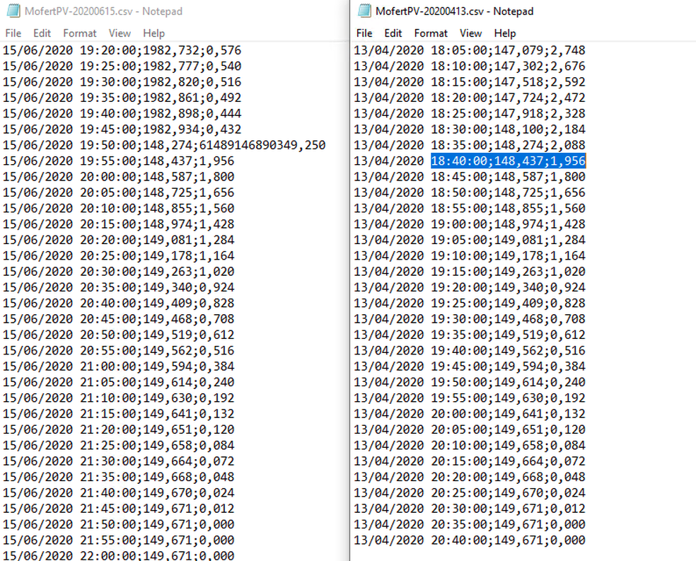

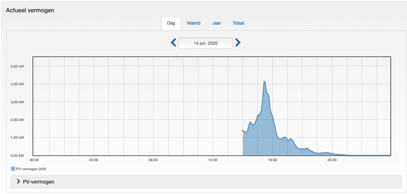

Ik heb SBFSpot al een tijdje goed draaien, maar sinds gisteren werkt het niet goed. Er wordt niks naar PVOutput geupload, terwijl Domoticz het wel goed weergeeft.
Na wat onderzoek zit 't 'm niet in de uploadservice, maar de 'Daydata' tabel van SBFSport wordt niet meer aangevuld. In de logs zie ik geen foutmelding.
Domoticz gebruikt de .csv spots, dus die krijgt wel mooi alle data door. Dit probleem heb ik nog niet eerder gehad. Iemand tips?
Edit: Ik log nét in op de omvormer zelf, staat er voor deze hele dag al data in (ook voor de resterende uren). Van eerdere dagen is de opbrengst geheel weggevallen. Het maandoverzicht/dagtotalen lijkt wel correct. Iemand ervaring mee met wegvallende gegevens?

@AUijtdehaag @blavlaa Die error heb ik ook gehad, én die fix heb ik doorgevoerd. Daarna is het weer een tijdje goed gegaan.
Dit issue lijkt me toch echt in de omvormer te zitten. Mijn idee was net alsof de omvormer ooit eerder is gebruikt en al data op deze datum heeft 'opgewerkt'. Wel vreemd dat eerdere dagen volledig weggevallen zijn. Kan het dus niet beredeneren.
@sbf misschien heb jij nog ervaringen die hier bij aanvullen? Ik heb nu iig SMA gemaild.

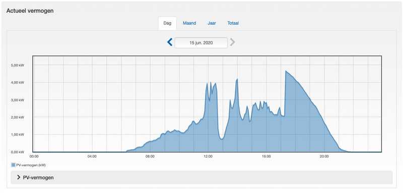

Aanvullend, je ziet de data van vandaag gewoon overschreven worden, zo ziet de grafiek in de SMA omvormer er nu uit:
Afbeeldingslocatie: https://tweakers.net/i/HZs5W36OHH6P-n-wOOJD14rtAyY=/800x/filters:strip_exif()/f/image/R9EpnnINwWBx8aSsMGqmGih4.png?f=fotoalbum_large
En nog aanvullend, bij de foutmelding die hierboven werd vermeld wordt er netjes data weggeschreven naar de 'daydata' tabel, in dit geval komt daar geen nieuwe data in.

Het lijkt me geen SBFspot issue te zijn, maar een omvormer issue. Hij is data kwijt van de afgelopen periode, en vandaag stond er al in. Ik heb ook gezocht en vergeleken met andere datums maar heb geen vergelijkbaar patroon weten te ontdekken. Er is geen enkele dag tot 21:40 opgewekt voor zover ik in PVOutput heb kunnen achterhalen.
Naalroc schreef op maandag 15 juni 2020 @ 17:43:
Hoe kan je om 17:18 van vandaag, 15/6/20 een plaatje posten waarbij de data al doorloopt tot 21:00uur?
Of is dit onderdeel van je probleem? :?
Dat lijkt mij juist het hele probleem. Op een of andere manier heeft de omvormer al data. Ik snap niet hoe, het is ook niet een van mijn andere dagen geweest. Het enige wat ik kan verzinnen is dat dit ding al eens eerder is gebruikt en met verkeerde datum was ingesteld. Maar dat blijft hoe dan ook vreemd.

De enige 'aanwijzing' die ik heb dat er sowieso iets vreemd is, bedenk ik me nu, is dat SBFSport met een ander serienummer werkt dan het nummer wat op de doos en in de webinterface staat.
Dit nr is erin gekomen met een SBFspot versie die de Tripower 5.0 nog niet herkende. Dus hij had al een onbekende omvormer aangemaakt in de database. Na het updaten van SBFSpot is het apparaat correct herkend, maar nog altijd onder een ander serienummer. Misschien zit daar iets scheef, ondanks dat ik het allemaal vrij raar vind.

Zo en de laatste vreemde aanvulling vanuit Sunnyportal. Deze lijkt de gegevens wel goed verwerkt te krijgen (althans grotendeels):
Gisteren:
Afbeeldingslocatie: https://tweakers.net/i/t5O49Chth5GbV7EJT7GSSc_ofKI=/full-fit-in/4000x4000/filters:no_upscale():fill(white):strip_exif()/f/image/4XlGes8GBOqR2MfoS4CUCh0F.png?f=user_large
Vandaag:
Afbeeldingslocatie: https://tweakers.net/i/cYbzoPl3XClKjKWR0eOIW00AVhc=/full-fit-in/4000x4000/filters:no_upscale():fill(white):strip_exif()/f/image/hKgVrLi5Y7APkkzM53kzbcPC.png?f=user_large
Waar lijkt het op: Puur speculeren: Er zit al 'data' in het systeem vanaf gistermiddag. Toen is het systeem de (oude?) gegevens gaan rapporteren. SBFspot kan er niks mee als er al gegevens inzitten op de huidige dag, maar morgen is dat 'gisteren'. Dus wellicht dat de data gisteren pas later op PVoutput terecht is gekomen? Ik kan het eigenlijk niet verklaren.
Als straks de opbrengst is weggevallen zal ik 'm eens op de dag van morgen zetten, kijken of ik dan ook al data aantref.

En als laatste puzzelstukje, zo ziet het huidig screenshot eruit van het spot.csv file van vandaag:Afbeeldingslocatie: https://tweakers.net/i/FVtimaxx864CbFx_n1o-dc7PIE0=/full-fit-in/4000x4000/filters:no_upscale():fill(white):strip_exif()/f/image/aPFknlfZBpSEauCeik1gu6Lz.png?f=user_large
Zit dus een raar nr bij op het huidige tijdstip, en je ziet al data in de toekomst staan.
We komen een stapje dichter bij de puzzel, hij heeft tóch data van een andere dag ingeladen:
Afbeeldingslocatie: https://tweakers.net/i/4QVXgq2bvpVd3izf-DVW3mXdcXw=/full-fit-in/4000x4000/filters:no_upscale():fill(white):strip_exif()/f/image/zdxN79csgIXt6GdKXQOcYAfG.png?f=user_large
Maar dan van een aantal dagen geleden, én ook nog een 'timeshift'. Daarom kon ik de eindtijd al niet relateren. Toen ik het voorgaande screenshot postte, zag ik dat de counter gerapporteerd werd.

Afronding in mijn berichten hierboven, ik was in de handleiding aan 't kijken hoe ik 'm kon resetten. Toen kwam ik op deze pagina uit: https://manuals.sma.de/STPxx-3av-40-BE/nl-NL/391516299.html
Bekijk ik het verschil tussen de dagen die overlappen kom ik exact op die 63 dagen geheugencapaciteit uit. (https://www.timeanddate.c...0&h1=&i1=&s1=&h2=&i2=&s2=)
Geen idee wat dat nu betekent, maar daar lijkt iets mis te gaan.
Ik ga 'm vanavond dus maar eens resetten.

I-King schreef op maandag 15 juni 2020 @ 19:47:
En als laatste puzzelstukje, zo ziet het huidig screenshot eruit van het spot.csv file van vandaag:[Afbeelding]
Edit: had je laatste bericht niet gezien, probeer eerst de reset maar.
Ben je 100% zeker dat de tijd van de omvormer OK is?
Stuur eens een debug log van vandaag via PM (SBFspot -d5 -v5 -finq -nocsv -nosql)
[ Voor 3% gewijzigd door sbf op 15-06-2020 22:02 ]

Omvormer gereset, vandaag zit er weer vreemde data in van de 12e en de 13e april. Dus weer een andere offset. Ik ga SMA maar eens bellen.
Afbeeldingslocatie: https://tweakers.net/i/rlkeAAfsqMzNFqJHrbzH4w4joEc=/full-fit-in/4000x4000/filters:no_upscale():fill(white):strip_exif()/f/image/nchwyxeMVToFZCZoDCalVakN.png?f=user_large
[ Voor 10% gewijzigd door I-King op 16-06-2020 10:25 ]
