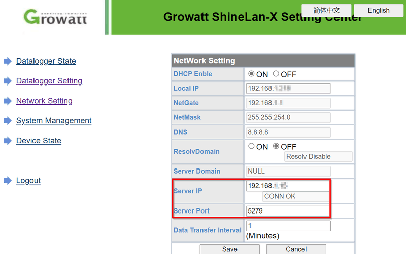

Configuratie Shine Wifi stick
Zorg ervoor dat de Wifi stick naar het IP van je server kijkt:
[url="https://www.4blue.nl/media/wysiwyg/ShineWiFi-S-internal-webserver-guide.pdf"]PDF handleiding/url]
Je kunt ook de time interval aanpassen. Ik heb hem nu op 1 minuut staan. Zelfde als wat DSMRreader over de MQTT gooit.
Herstart de wifi stick en kijk in de terminal of je data binnen ziet komen.

Zo niet, tja bughunten! Ik moest even het IP van de server toevoegen aan de settings.yaml voor toegestane IP's

  • Nightcrawler28
  • Laatst online: 07-11 19:50
Ha, ik heb een nieuwe omvormer van Growatt gekregen met een ShineLAN stick. Hiervoor had ik een Omnik(sol) omvormer maar die is stuk gegaan :|
Nu ben ik best bekend met scripts en domotica hoor, en ik heb het script van @Johan_meijer nu ook op een van mijn RPI's gezet. alleen ik krijg met geen mogelijkheid er dataverkeer van die growatt te zien, kan iemand eens mijn grott.ini checken of een duwtje geven?
in pastebin staat mijn volledige config: https://pastebin.com/ab0hAbvi
maar wat gedaan:
- GIT clone van de repo gemaakt
- wiki gevolgd natuurlijk
- eerst als proxy opgestart met geheel geen aanpassingen
- expliciet in mijn (unify usg) router nog portforwarding op 5279 opengezet
- op datalogger lokaal de serverIP opgegeven van de RPI
- IP adres in grott.ini opgegeven van de RPI zelf (??, dacht dat ik hier de ShineLAN ip stick kon geven?)
- MQTT draait op dezelfde RPI als grott, wel met authenticatie.
- ook SNIFF mode geprobeerd en IPtables instructie opgevolgd.
bij al deze stappen een keer gestart met
python3 grott.py -v
enige output is naast de configlines:
Grott proxy mode started
Hostname : emoncms
IP :  127.0.1.1 , port :  5279
waarbij emoncms de DNS is van mijn RPI ip 192.168.1.110
wat doe ik fout? of hoe kan ik het beter debuggen?
] systeem spec's
  • LordSpud
  • Laatst online: 13-05 20:01
Als je een netcat start op de RPI op poort 5279 zie je dan wel verkeer voorbij komen? Ik ga er even vanuit dat je de ShineLAN stick hebt ingesteld te verbinden met je RPI op je lokale netwerk...
  • Jelte
@Nightcrawler28 Zo te zien wordt de data van de ShineLAN stick niet naar je Pi geleid. Heb je deze stap uitgevoerd?
https://github.com/johanm...ata-via-your-Grott-Server
  • Nightcrawler28
Jelte schreef op donderdag 1 juli 2021 @ 14:08:
yess, lokaal op de stick geconfigureerd: https://imgur.com/44BIKtq
] systeem spec's
  • Nightcrawler28
LordSpud schreef op donderdag 1 juli 2021 @ 13:59:
daar zit wel ergens het issue, want ik krijg zowel met netcat
nc -lv 192.168.1.197
= ip van lanstick, geen data te zien maar hij upload wel naar de server.growatt.com data.
] systeem spec's
  • Nightcrawler28
opgelost, sorry voor het storen. zit dus toch in het netwerk intern met wat geklooi op de firewall of iptables want andere RPI gepakt en nu werkt het instant.!

Hallo Hieke
Je zou op je Growatt Datalogger het ip/port aan moeten pasen dat deze naar Grott Docker verwijst.
Reboot van de Growatt data logger is vereist om dit te activeren.
Afbeeldingslocatie: https://tweakers.net/i/Lr9Zao2mmDU-ne_tvvdtt3KL3BA=/800x/filters:strip_exif()/f/image/8ckbpyXcAkTpFgUkT9NVLAHz.png?f=fotoalbum_large
Afbeeldingslocatie: https://tweakers.net/i/_RCq-gdWrgo5gsdCtfiXSZoDTGY=/800x/filters:strip_exif()/f/image/CvNxYEdu431BV2vpGeM99dmV.png?f=fotoalbum_large

  • Hieke
mvank schreef op zondag 1 augustus 2021 @ 10:53:
Hallo Hieke
T'is gelukt. Alles wordt keurig verstuurd naar de container in Docker op mijn Synology. En vervolgens een upload naar PVoutput.org!
Zie wel dat de ShineLan-X meer configuratiemogelijkheden heeft dan de ShineWIFI-X. Met name de optie om de update van firmware uit te zetten mis ik/heb ik nog niet gezien. ;)
Nu nog even checken of ik via InfuxDB en Grafana de data inzichtelijk krijg. Want portal van Growatt levert niet de fraaiste grafics.
Veel dank!
