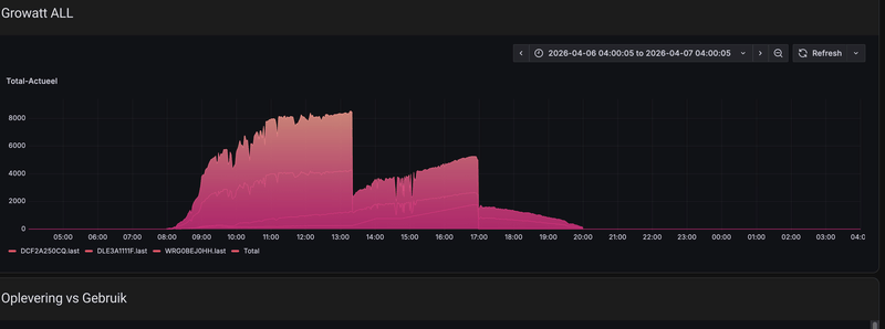

Ik ervaar het zelfde probleem, ik zal er ook eens induiken. Bij mij is het spontaan ontstaan zonder dat er, bij mijn weten, oude data is verstuurd.
Gedurende de rest van de dag blijft het opgewekte vermogen hangen op de laatste waarde en op een gegeven moment in de avond wordt het wel weer 0. Volgende ochtend werkt het weer tot ergens eind van de ochtend en dan herhaalt het probleem zich.

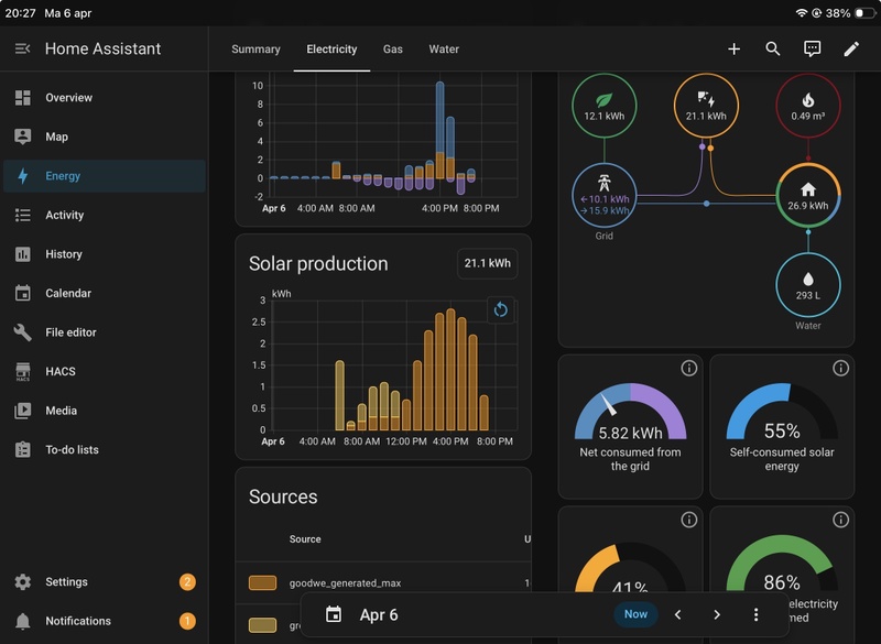

Ziet je energy tab in HA er zoiets uit?

Een gekke piek in mijn geval altijd ergens rond 20:00 uur.
Mijn Grafana graph ziet er zoiets uit gedurende de dag:
Afbeeldingslocatie: https://tweakers.net/i/LBlF2CjR7_cqTuYLZFO6dOkKmso=/800x/filters:strip_exif()/f/image/jXxQPIEYLnG7M5ZOPSo30jAX.png?f=fotoalbum_large
Ik heb 3 omvormers van Growatt.
Enige die geen probleem geeft is de Shine-Lan en de ShineX varianten vertonen het probleem.
Uiteindelijk zijn de totalen eind van de dag wel goed in mijn geval.
Moet nog eens de logs eens gaan doorspitten en door influxdb records gaan om te kijken of er iets geks is met de timestamps..

timbak02 schreef op maandag 6 april 2026 @ 19:06:

Bij mij komt een deel van de opbrengst er juist in de volgende ochtend bij (de lichtgele staafjes zijn van de Growatt omvormer):
Afbeeldingslocatie: https://tweakers.net/i/CbXYdbltWmRHxR7ilp5bExjtzrk=/800x/filters:strip_icc():strip_exif()/f/image/fT9xR3TGEzV09lDNYpaJKgh9.jpg?f=fotoalbum_large
Shine Wifi-S in mijn geval.

Peetman schreef op zondag 5 april 2026 @ 20:42:
Deze week heb ik ontdekt dat mijn omvormers precies hetzelfde doen. Rond half twaalf in de ochtend houden ze op en blijven de hele dag offline. De volgende ochtend lopen ze weer een tijdje normaal. Heb je toevallig een oplossing gevonden?
  • Peetman
  • Laatst online: 21-10 20:42
Peetman
Tjah....
willemd schreef op donderdag 6 augustus 2026 @ 20:30:
Ja, ben overgestapt op een nieuwere versie van Grott: Peetman in "Growatt Omvormer uitlezen via proxy of Python script"
