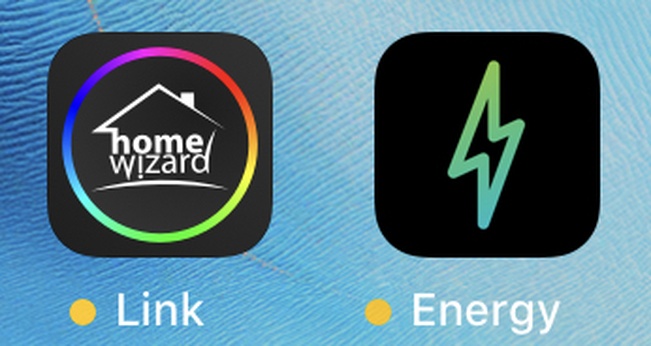

HomeWizard introduceert Energy
HomeWizard introduceert nieuwe Energy app voor het inzichtelijk maken van de slimme meter, elektrische auto, zonnepanelen en meer. De Energy app maakt het voor iedereen mogelijk om energie compleet inzichtelijk te krijgen.
Wi-Fi P1 meter

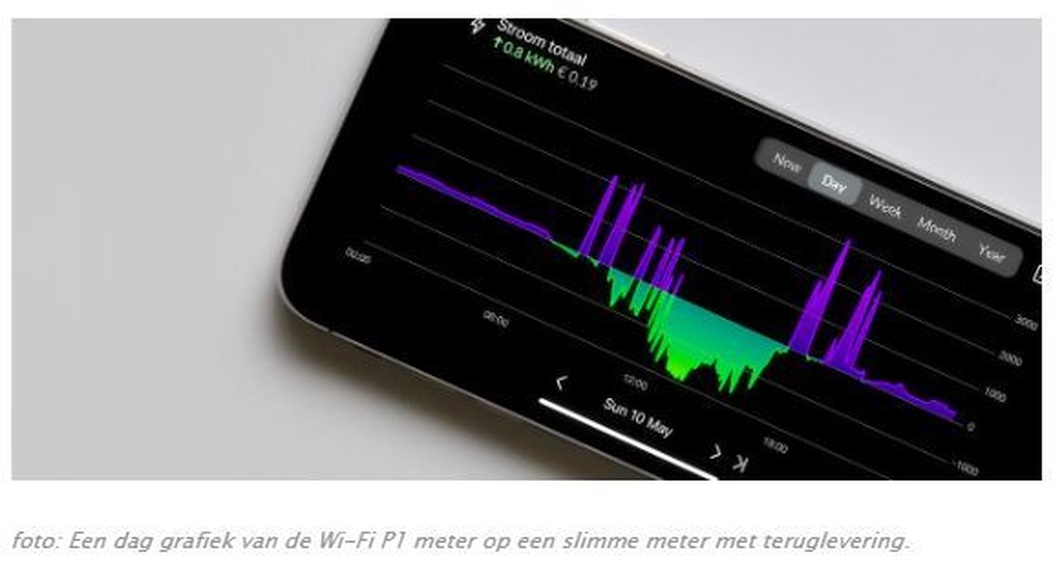

In de app zie je gedetailleerde live, dag, week, maand en jaar grafieken met een kosten overzicht. Zo kun je bijvoorbeeld zien wat je apparaten 's nachts gebruiken, hoeveel gas je gebruikt als je doucht of wat je zonnepanelen terugleveren.

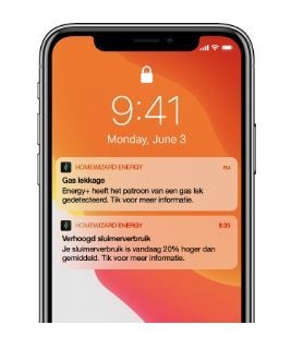

Later dit jaar lanceren wij ook Energy+. Een optionele dienst die door middel van slimme, lerende algoritmes je helpt om te besparen en om ongewenste situaties te voorkomen. Zo krijg je meer inzicht met de sluipverbruik monitor, stuurt de app je notificaties bij een gas lekkage of ongewoon stroom gebruik, en kun je je gegevens nog langer inzien dan de afgelopen 12 maanden.

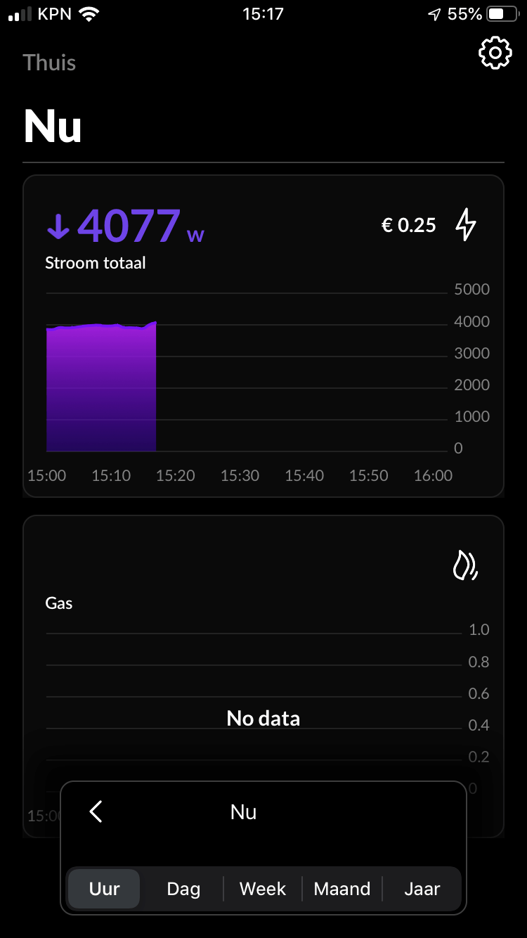

Waarom zie ik geen Gas verbruik in het 'nu' (live) overzicht?
Bij gebruik van een HomeWizard P1 meter met de 'HomeWizard Energy' -app wordt het gas verbruik weergeven als 'niet toepasbaar' in de 'Nu' scherm.
De slimme meter geeft niet live de gas standen door, daarom is deze niet zichtbaar in de 'Nu' schermweergave. De gasmeter kun je wel aflezen in de 'Dag' schermweergave. Bij moderne slimme meters (SMR 5) word je gasmeting elke 5 minuten ververst. Bij oudere slimme meters (SMR 4 of lager) wordt deze elk uur ververst.

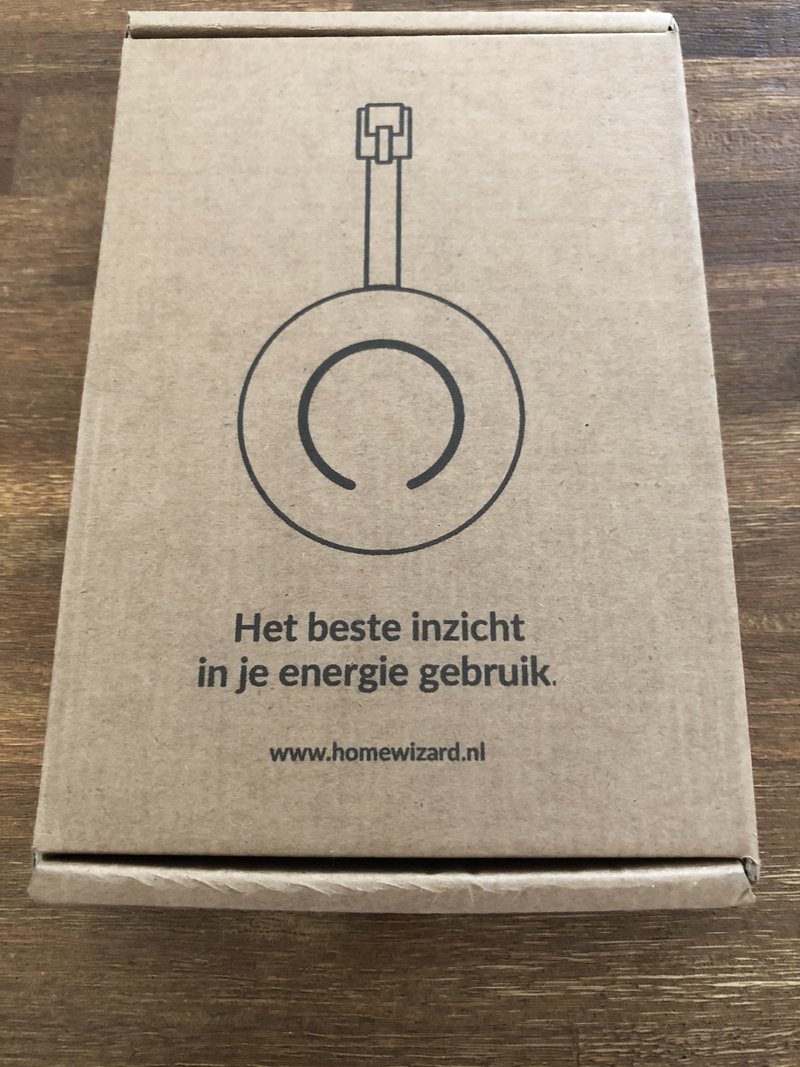

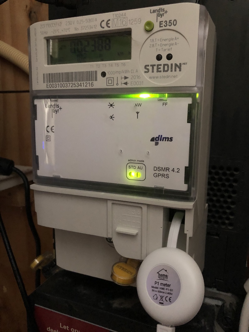

Zo kwam het pakketje binnen, via brievenbuspost, dus het moest wel een klein apparaatje zijn...
Afbeeldingslocatie: https://tweakers.net/i/24M4CcfSBr87fKNv646XPK7EAEE=/800x/filters:strip_icc():strip_exif()/f/image/JaoesBcRGdCRdGNmYW2Y6QoR.jpg?f=fotoalbum_large
Met het openen van de PostNL doos, kwam een nog kleiner doosje tevoorschijn
Afbeeldingslocatie: https://tweakers.net/i/vYyZfCK2DuXYdiz24rKhMJ4fV5A=/800x/filters:strip_icc():strip_exif()/f/image/EsR4lOrJhJbg18zlGYi1ueEG.jpg?f=fotoalbum_large

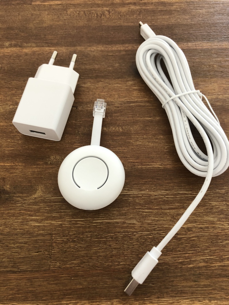

Snel uitpakken dan maar, want na gesteggel met Domoticz en een defecte P1 kabel, was ik toch wel heel benieuwd naar deze iplossing van HomeWizard.
Afbeeldingslocatie: https://tweakers.net/i/d3RMwumVkPA5KuPxqOZO4hBWNXU=/800x/filters:strip_icc():strip_exif()/f/image/xmHtzvJpyj3Il6tVXTQbCw9b.jpg?f=fotoalbum_large

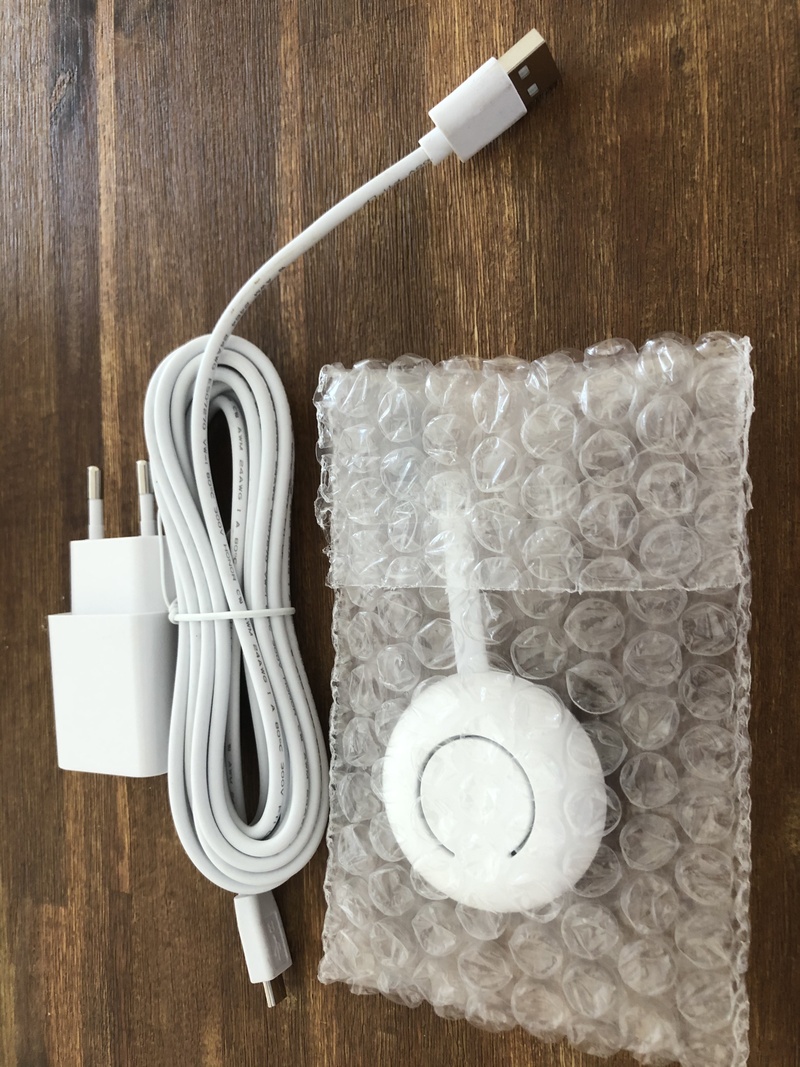

In de verpakking een meter en een stroomadapter. Nu weet ik niet of de stoomadapter standaard wordt meegeleverd, of omdat men wist dat ik een oudere slimme meter heb. Vanaf DSMR 5 meters is geen aparte stroomadapter meer nodig!
Afbeeldingslocatie: https://tweakers.net/i/N5VbiZNsshGiz5MdvhyLcGCiuFI=/800x/filters:strip_icc():strip_exif()/f/image/PYRP3sIYpBnKt7WJN24yNa5h.jpg?f=fotoalbum_large

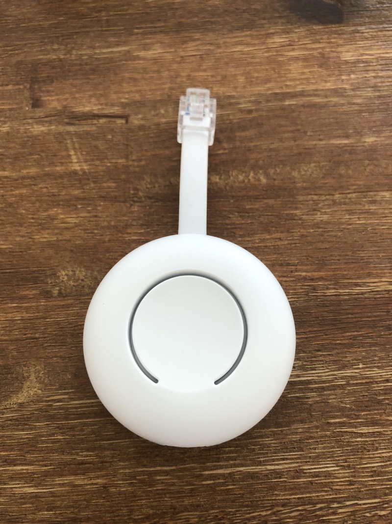

Het is echt een klein apparaatje met een simpele knop met led licht erom heen.
Afbeeldingslocatie: https://tweakers.net/i/jgZeakiRgMe0-d5-KYo6uwgSGj8=/800x/filters:strip_icc():strip_exif()/f/image/jLyJrRbrV6MqTR8czBQgqlij.jpg?f=fotoalbum_large
Afbeeldingslocatie: https://tweakers.net/i/A8pImVH4Qjl5sqggTcr0m0LLeXw=/800x/filters:strip_icc():strip_exif()/f/image/5MS1ZLoWJ9nU9Ki7DnsaoqjW.jpg?f=fotoalbum_large
Afbeeldingslocatie: https://tweakers.net/i/ZI441nf68vBZXnEIgY6h6EuRNrU=/800x/filters:strip_icc():strip_exif()/f/image/LARtUR79yYJJr07wkttm0VNa.jpg?f=fotoalbum_large

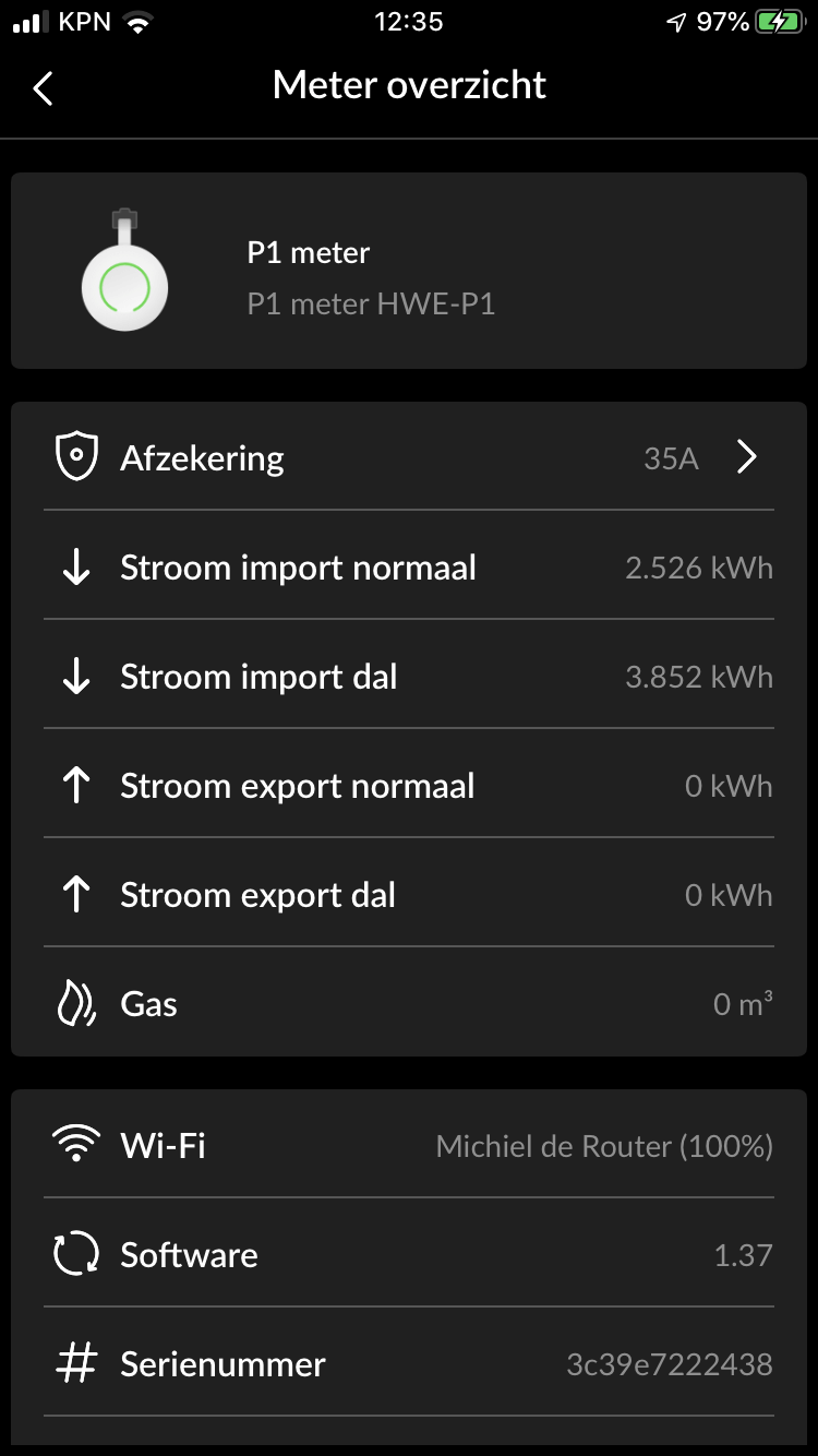

Koppelen via de app was appeltje eitje, de app geeft alle instructies noodzakelijk en ik zou het zo aan mijn ouders of zelfs schoonouders 😉 kunnen geven. Een kind kan de was doen!
Daar zit hij dan!
Afbeeldingslocatie: https://tweakers.net/i/o5q4-Uja0f4rMFwQ61z7oJGT2PM=/800x/filters:strip_icc():strip_exif()/f/image/N7MxS7vxO2sRGh8wOwKJ7TrB.jpg?f=fotoalbum_large

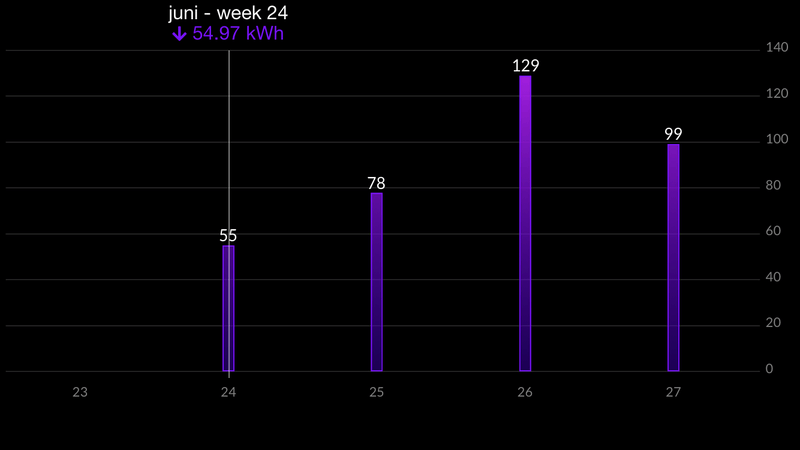

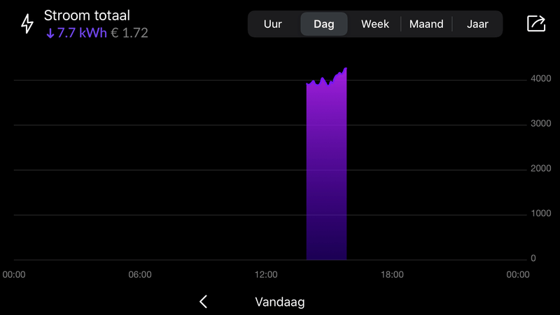

In de app heb je vervolgens direct inzicht!
Afbeeldingslocatie: https://tweakers.net/i/5nkqMLLvRlLe6jvYmrHbp104efM=/full-fit-in/4000x4000/filters:no_upscale():fill(white):strip_exif()/f/image/iDFSNBTvXtbnL14gksf9DB8T.png?f=user_large
Afbeeldingslocatie: https://tweakers.net/i/0YZY7kvy6m3Z-fNlZKDv6mUfhpY=/full-fit-in/4000x4000/filters:no_upscale():fill(white):strip_exif()/f/image/z5mQ7ej3wKBsieR8ISJS6Opk.png?f=user_large
Afbeeldingslocatie: https://tweakers.net/i/1fNue_fqdPnD84E8JDJQS4Rw62I=/800x/filters:strip_exif()/f/image/mYmeD8Lit6a3A3nBkrNhvBaT.png?f=fotoalbum_large
Afbeeldingslocatie: https://tweakers.net/i/mtD6KVWtyYKB0qAf3QOFGOGtfcM=/full-fit-in/4000x4000/filters:no_upscale():fill(white):strip_exif()/f/image/GAzz26EiEZ6kXV4xwyC2WH0r.png?f=user_large
Wij hebben overigens geen gasaansluiting thuis, uiteraard meet de meter deze wel indien je slimme meter ook gas meet!

Ook zonder voeding werkt de P1 meter prima. De voeding wordt vooral geadviseerd als je de p1 poort via een splitter voor meerdere toepassingen gaat gebruiken. normaal is de energie uit de P1-poort van de slimme meter voldoende om de P1-meter van energie te voorzien.

Is dat niet alleen bij DSMR 5 meters?
Ik heb een DSMR 4.2 en zonder voeding werkte het bij mij niet. Zonder splitter...

Hierbij ging het specifiek om DSRM 5 slimme meters.
Ik heb zelf een DSMR 4.2 meter en daar was wel voeding bij nodig.

Die is op iOS al actief, ziet er mooi uit, soort live grafiek die met je verbruik meeloopt.
Op DSMR 5 meter ziet dit er heel gaaf uit, mijn DSMR4.2 meter geeft eens per 10 seconden de waarde door, dus de live grafiek laat dit ook zien.
Bij DSMR 5 update hij iedere seconde.
Ik heb het effect gezien en het ziet er strak uit!

Energy+ gaat meer inhouden dan enkel langer terugkijken. Meldingen en alarmering, maar daar is bij mij nog weinig exacte informatie over bekend.
Daar zit hij dan!

MaNDaRK schreef op dinsdag 7 juli 2020 @ 12:07:
Is deze ook te gebruiken zonder een HomeWizard?
Ik wil graag inzicht krijgen in ons verbruik thuis en ik denk dat dit een mooie oplossing is.
Juist zonder Homewizard!
De app staat volledig los van de andere HomeWizard apps, zie hier de twee verschillende apps:
Afbeeldingslocatie: https://tweakers.net/i/tPAnu-U4PhXD0dc15tzZWCbywLQ=/full-fit-in/4920x3264/filters:max_bytes(3145728):no_upscale():strip_icc():fill(white):strip_exif()/f/image/nmNPsL5r9lhQY7ThpsOsBbgE.jpg?f=user_large
[ Voor 27% gewijzigd door BlakHawk op 07-07-2020 12:09 ]

Heb er ook 1 besteld, ben vooral benieuwd of de weergave in de app wat "meer realtime" is dan de energylink.
Gas zie je pas na 1 uur in de energylink en elektriciteit een seconde of 10 schat ik.
Het gas verbruik interval kan natuurlijk ook te maken hebben met het interval van de gasmeter naar de energiemeter.
[ Voor 23% gewijzigd door Flash3d op 07-07-2020 12:51 ]

Flash3d schreef op dinsdag 7 juli 2020 @ 12:46:
Ik heb een DSMR 4.2 meter en bij mij wordt de "live grafiek" iedere 10 seconde ge-update, bij nieuwe meters (DSMR 5) is dat iedere seconde!

BlakHawk schreef op dinsdag 7 juli 2020 @ 12:52:
Heb de Landis E350 met DSMR 4.0, heeft deze ook een 10 seconde interval?
  • BlakHawk
  • Laatst online: 09-01-2021
Flash3d schreef op dinsdag 7 juli 2020 @ 12:59:
Daar ga ik even vanuit ja, dan ziet het er dus zo uit:
Bij DSMR 5 meters ziet het er nog wat gelikter uit.
Youtube: DashcamNL

Vandaag ook de p1 meter binnen.
Fijn klein apparaatje, en snel en gemakkelijk te installeren,
duidelijke grafieken, helaas nog geen slimme gasmeter.
Ik werd wel al snel met de neus op de feiten gedrukt toen ik de inductie kookplaat op boostermode had gezet..
Zal met de droger en wasmachine ook nog wel gebeuren.
verder past de meter precies achter het klepje van mijn meter, ik moest van het groene klepje slleen een rug wegsnijden.

Ik had het met de laadpaal, oeps, toch wel veel kWh!
129kWh in een weekje, andere weken minder geladen en een stuk minder:
