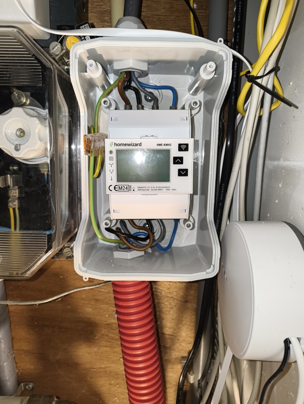

Pakhaas schreef op donderdag 8 januari 2026 @ 10:12:
Ik heb een vraag over de Homewizard kwh meter waarbij ik twijfel tussen de 3 fase of 2x 1 fase kwh meter te kopen.
Situatie:
In de garage komt een onderverdeler die met een 5 aderige kabel wordt aangesloten op de meterkast. In de onderverdeler komt een hoofschakelaar en 3x een Alamat voor elke fase 1. Nu wil ik straks eerst op fase 1 en 2 een batterij aansluiten en fase 3 wordt wel aangesloten, maar komt eerst niets op.
Stel ik monteer een 3 fase kwh meter. Kan ik daarmee per fase zien wat hij doet of telt hij alle bij elkaar op? Ik heb de betaalde Energy+ app.
De andere optie is op elke fase een 1 fase kwh meter en dat ik er eerst 2 koop, maar als ik dan op termijn een 3e batterij wil dan moet ik nog één kopen en ben ik uiteindelijk meer geld kwijt.
Alvast bedankt!

Leanderr schreef op vrijdag 9 januari 2026 @ 08:52:
Maar je kunt 3 of 4 batterijen veilig op 1 fase doen. Waarom meerdere fases naar de garage leggen?
Omdat ik het over de fases wil verdelen.
En als ik toch bezig ben, trek ik gelijk een 3 fase kabel.
De 3-fasen meter laat netjes alle 3 fasen (en opgeteld) zien in Homey, in de Homewizard app telt hij de vermogens bij elkaar op.
