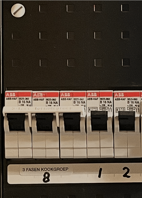

Daar heb ik bij mijn ouders ook een energy socket geplaatst en dat werkt inderdaad prima. Heel ander type belasting.

Ik vermoed dat je kookplaat op enkelfasige dubbele kookgroep zit. Je hebt dus een 1-fase meter nodig. Gelukkig zijn de meters gecertificeerd tot 100A, dus dat is ruim genoeg voor je hele huishouden. Deze meter dien je dan voor je kookgroep in de meterkast te (laten) plaatsen.
Gezien het feit dat je deze vraag stelt wil ik je wel aanraden om dit door iemand met ervaring te laten doen. Mocht je het toch perse zelf willen doen, let er dan dat op je de juiste dikte draad gebruikt. (Dus geen standaard 2,5mm2).
Je hebt geen P1 meter nodig. De kWh meter werkt volledig zelfstandig. Wil echter een totaaloverzicht in 1 app hebben, dan is de P1 meter van Homewizard wel nodig. Behalve natuurlijk als je iets als HomeAssistant draait waarmee je je huidige P1 meter al uitleest. De HomeWizard meters worden in HomeAssistant ondersteund.
Hey, ik heb ook een beetje advies nodig. Bij ons zit de kookplaat op groep 8. Zie bijgevoegde foto van de meterkast. Aangezien er 3-fasen onderstaat, ga ik er maar vanuit dat ik deze kWh meter moet hebben? Klopt dat? En gaat dit in z'n geheel passen of is de meterkast ontoereikend momenteel?
Afbeeldingslocatie: https://tweakers.net/i/nYWwGTNbeUoZucSnmTsi671zgL0=/x800/filters:strip_exif()/f/image/sDtlEA2DlIlCjcn2sGdxX5nk.png?f=fotoalbum_large
[ Voor 20% gewijzigd door smeerbartje op 21-12-2025 16:03 ]
  • IJsbeer
smeerbartje schreef op zondag 21 december 2025 @ 16:02:
Klopt. En je moet natuurlijk nog wel zoveel plek vrij ehbben in je meterkast ;)
  • tcw82
  • Registratie: Oktober 2020
  • Laatst online: 19:07
Op basis van deze ingezoomde foto is niets te zeggen over de mogelijkheden om extra componenten in jouw meterkast te plaatsen.
