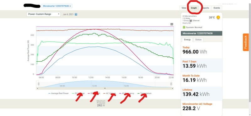

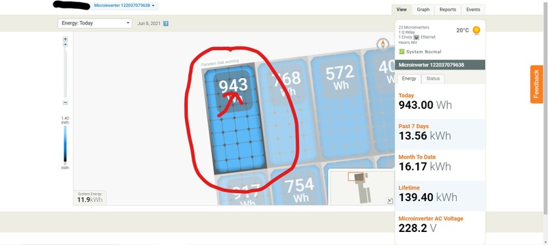

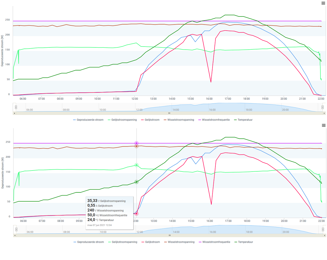

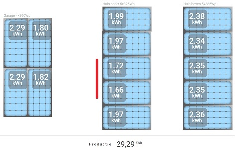

Nou, ik heb sinds 2 dagen in eens last van 2 panelen die achterblijven :/ :
Afbeeldingslocatie: https://tweakers.net/fotoalbum/image/7tDDyiQ1a2HOlZrfqinFMnOC.jpg
(niet naar de 2 links kijken, die liggen op een plat dag op oost-west, daar zit altijd verschil tussen).
Copitano schreef op maandag 7 juni 2021 @ 12:56:
Hoop niet dat je hier last van hebt.
Hier kun je ook het nodige vinden over dit fenomeen.
Dat hoop ik inderdaad ook niet.
Zat net even te kijken, en die twee lopen weer achter... Voorspelt niet veel goeds.
EDIT:
Ze lijken alleen traag op te starten. Na een tijdje leveren ze evenveel vermogen als de andere in hetzelfde rijtje. Apart...
Afbeeldingslocatie: https://tweakers.net/fotoalbum/image/G3twhLnLgQnjRBuPIb6QrMgm.png
[ Voor 9% gewijzigd door Pazo op 07-06-2021 14:13 ]

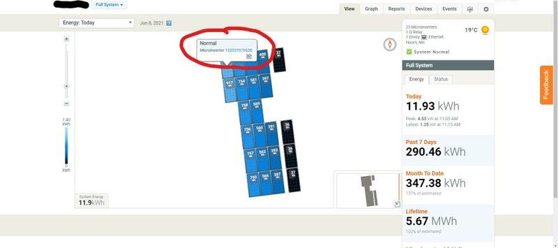

Pazo schreef op maandag 7 juni 2021 @ 13:44:
EDIT:
Heb je de Enlighten Manager? Kijk dan eens naar de grafieken per paneel. Dat hoort er zo uit te zien met dit weer:
Afbeeldingslocatie: https://tweakers.net/i/dG2ZqBooXxa0xhUSsv0qUP92azA=/full-fit-in/4000x4000/filters:no_upscale():fill(white):strip_exif()/f/image/TyNLewJYPdqxUADacFFzuzJg.png?f=user_large
Zo als hieronder wil je ze eigenlijk niet zien.
Afbeeldingslocatie: https://tweakers.net/i/8a5XhBYHQrXG9xw_N6woFMGaMFo=/full-fit-in/4000x4000/filters:no_upscale():fill(white):strip_exif()/f/image/IccMvBUfePSM0s7DWHkiL7DL.png?f=user_large
Vooral niet als die dipjes vaker op een dag voor komen en langer duren. Dat was bij mij in ernstige mate wel het geval na een firmware update. Alle micro's zijn in januari vervangen.
Als je wel veel van die dips hebt ben ik benieuwd welke versie van de firmware op je micro's staat?

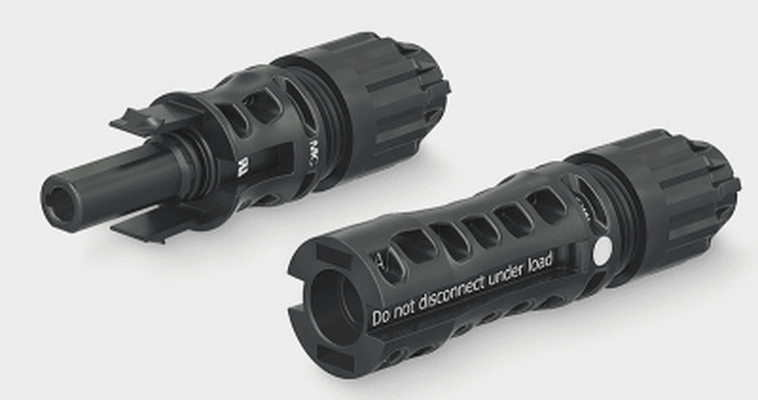

Over connectoren gesproken; ik had er 4 van W...man met 4mm kabel en die gingen alle 4 niet goed dicht (kon de moer niet helemaal dicht draaien zonder dat hij scheef ging lopen). Heb er rubberen ringetjes tussen gedaan. Is dit een bekend probleem?
De kabel lijkt wel goed rondom te klemmen.
[ Voor 10% gewijzigd door Martin7182 op 07-06-2021 19:03 ]
  • twain4me
  • Laatst online: 23:39
twain4me
Martin7182 schreef op maandag 7 juni 2021 @ 19:01:
Als ik je goed begrijp is dat geen probleem. dat is net zoiets als teflon tape om de schroefdraad van een knelkoppeling wikkelen de water dichting zit daar niet.
volgens mij hebben ze ook gewoon staubi connectoren
[ Voor 7% gewijzigd door twain4me op 07-06-2021 19:42 ]
  • WackoH
  • Laatst online: 22:40
Met W...man bedoel je Winkelman?
Op zijn website staat "Multi Contact male Connector MC4".
Hier kun je nalezen dat MC= firma Multi-Contact (nu Staubli) de oorspronkelijke bedenker van deze connector is. Op de foto bij Winkelman zie je er weer duidelijk 'Amphenol' (ook bekend merk van connectoren, maar die van hun heten Helios H4 en zijn bijna hetzelfde....) op staan.
Slechte voortekenen voor wat je echt gaat krijgen...
Overigens had ik ook connectoren van Winkelman en mij is niets vreemd opgevallen. Maar in de tussentijd heb ik meer bijgeleerd over PV-systemen en dat connectoren dus het meest kritische onderdeel zijn. 10 euro meer hieraan besteden kan veel ellende en tijd besparen.
Een ander bekende website bij mij in de buurt waar ik ook het een en ander heb gekocht (SolarGarant), heeft MC4 connectoren van het Nederlandse merk Autarco.
Woehoe :)F ...
... totdat je gaat lezen wat de firma Autarco precies doet. Is van iemand met goede contacten in Hong Kong. Dus dan weet je het al weer en moet je maar hopen dat dat meneer Zhang niet een extra cent wilde besparen door het metaal 0.1 mm dunner te maken of wat minder de UV stabilisator toe te voegen....
Je vindt gemakkelijk verschillende websites die het typenummers van Staubli gebruiken, en soms ook het merk expliciet noemen (female: PV-KBT4/6II-UR, male PV-KST4/6II-UR). Volgens catalogus voor een 5.9-8.8 mm buitendiameter kabel en met 5.8mm crimp opening). Die kun je er aan houden dat ze het echte spul leveren, en geen imitatie:
https://www.euro-electron...ector-male-PV-KST4/6II-UR (schrijven expliciet dat het geen imitatie is)
https://www.solarcable.nl...nnector-male-staubli.html
https://www.vekto.nl/sola...abel-buitendiameter-5-6mm
https://www.jenm-zonnepan...r-mc4-connector-male.html
https://www.elektramat.nl...ateriaal/mc4-connectoren/
https://www.zonion.nl/web...st4-6i-ur-connector-male/
Kost misschien een 1 of 2 kwartjes meer per connector. Maar slecht passende connectoren staan volgens TNO met stip op 1 als oorzaak van brand door zonnepanelen. En veroorzaken waarschijnlijk heel veel ellende met aardfouten en zo, die niet tot brand leiden.
Hier wat extra info op de website van Staubli zelf. En als je er echt niet genoeg van krijgt, hier nog een 60 pagina catalogus, alleen voor PV connectoren....
Ik zie nu ook dat de vreemde connectoren op m'n JA Solar panelen (Op het datasheet staat alleen 'MC4') dus blijkbaar "MC4-Evo 2" zijn:
Afbeeldingslocatie: https://tweakers.net/i/HxzUHAKrC4Ph00Mkdv5Da_fcrR0=/full-fit-in/4000x4000/filters:no_upscale():fill(white):strip_exif()/f/image/on2jdCBNg1D2gx3UFFWe6GKw.png?f=user_large
Weer wat geleerd. :*)
[ Voor 6% gewijzigd door WackoH op 07-06-2021 20:09 ]

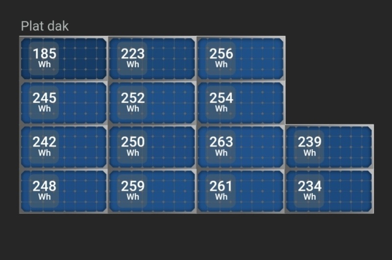

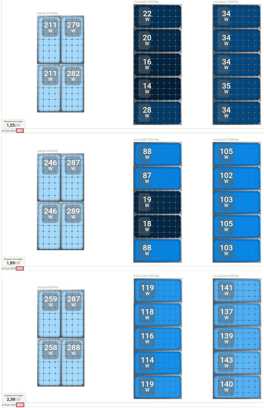

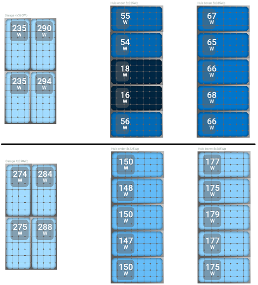

EDIT:
Ik heb sinds enkele weken eenzelfde iets. Twee zonnepanelen (linksboven, en in iets mindere mate het paneel ernaast) starten vooral op het begin van de dag later op en dat verschil blijft eigenlijk de hele dag. Hoe zonniger de dag, hoe groter het verschil. Ben benieuwd wat dit kan zijn.
Afbeeldingslocatie: https://tweakers.net/i/FgTOVRCMrHKM7YYRx2vI1qL-hYE=/800x/filters:strip_icc():strip_exif()/f/image/ua4cEJKFI11dAqwmQtRkOyYj.jpg?f=fotoalbum_large
Afbeeldingslocatie: https://tweakers.net/i/RcGguLSPoDqaGlLUP8KiiDdmVOE=/x800/filters:strip_icc():strip_exif()/f/image/uTuOxLsjz4apOmmJk8nsII2A.jpg?f=fotoalbum_large
PV-output | 5,32 kWp | platdak 13° | ZZW | regio 0299

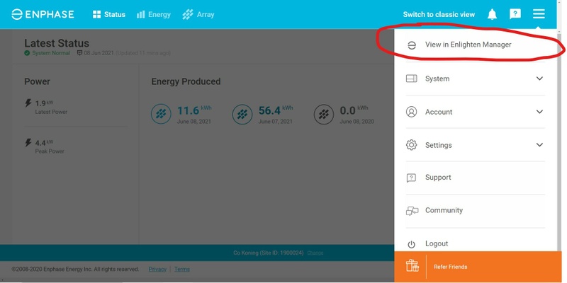

Pazo schreef op dinsdag 8 juni 2021 @ 08:53:
Ik heb zit graven in Enlighten manager, maar kan niet vinden waar ik zo'n grafiekje per micro omvormer naar boven kan toveren? :?
Dit is de versie op mijn laptop. Klik op de drie streepjes rechtsboven. Je krijgt dan als het goed is dit scherm:
Afbeeldingslocatie: https://tweakers.net/i/SaIXW-GLowDTULUHK-hpIHm7Hc8=/800x/filters:strip_icc():strip_exif()/f/image/nwyFQ5FxHL1c5sMD0YpiZrka.jpg?f=fotoalbum_large
Klik dan op view in Enlighten Manager dan krijg je dit scherm:
Afbeeldingslocatie: https://tweakers.net/i/JpQcJVP9VxxaSPf3YVjeyqEGYDM=/800x/filters:strip_icc():strip_exif()/f/image/3Q1XD4sv8NeuyavyNBmsiwYp.jpg?f=fotoalbum_large
Door op een van de panelen te klikken krijg je een ballon met daarin het nummer van je micro als link. Klik op de link en vervolgens op het tabblad graph.
Afbeeldingslocatie: https://tweakers.net/i/nFu_0lxPHWEPh6aDDGYTcMensjE=/800x/filters:strip_icc():strip_exif()/f/image/iVGllr8dPiFrbXX0tZEEOBHH.jpg?f=fotoalbum_large
Je krijgt dan dit:
Afbeeldingslocatie: https://tweakers.net/i/sMp8vtak3sYqiQQjLrLNyzcr6lY=/800x/filters:strip_icc():strip_exif()/f/image/zSlOmIRlU39saZAxj7ftQetX.jpg?f=fotoalbum_large
Onderaan kun je dan een aantal opties aanklikken om de bijbehorende lijnen toe te voegen aan de grafiek.
Afbeeldingslocatie: https://tweakers.net/i/7uStN_TxHYTptJm6gzgtKNWs6Zw=/800x/filters:strip_icc():strip_exif()/f/image/pr9C5UgwotPFTknISi2af3w2.jpg?f=fotoalbum_large

  • Pazo
  • Laatst online: 21:59
Pazo
Mroaw?
@Copitano bedankt, het het met 1 eigenlijk wel gevonden, maar ik dacht dat je ook van meerdere omvormers in 1 grafiek kon laten zien, maar dat lukt niet.
Ik merk dat ze beide precies tussen 11.30 en 12.30 achter blijven, en vanaf 12.30 geven ze direct evenveel vermogen als de andere panelen in dezelfde rij. Was gisteren en eergisteren ook zo.
Enphase topic • Jeroen.nl • PVOutput

  • Pazo
Pazo
Mroaw?
Copitano schreef op dinsdag 8 juni 2021 @ 13:39:
Kun je eens een plaatje posten? Kun je maken via het menu achter de drie streepjes rechtsboven de grafiek op het scherm. Hoeveel Watt per stuk leveren de micro's op het moment dat ze terugvallen?
By the way: Je kunt een grafiek maken per paneel of van de hele set tegelijk. Bij die laatste heb je dan niet de mogelijkheid om alle opties aan te klikken.
Hierbij even 3 screenshots, van het vermogen.
Rond 11.30 beginnen ze achter te blijven (dan komen de panelen ook net in de zon)
Rond 12.30 is de laatste keer dat ze achter blijven,
Bij 12.45 zijn ze aardig bij, en om 13.00 geven ze hetzelfde vermogen als de andere 3 in de rij.
Afbeeldingslocatie: https://tweakers.net/fotoalbum/image/GhxoAhErGyW7yUas51lIk1eG.png
En dit zijn even 2 grafieken van 1 micro (de onderste van de twee).
Eentje zonder waarden en eentje met waarden (wat die dip rond 16.00 is weet ik niet).
Afbeeldingslocatie: https://tweakers.net/fotoalbum/image/9apdT9uLLpOLdC6nLbxOZdnK.png
Wellicht dat die 2 micro's het al langer zo doen, maar nu de dagen op zijn langst zijn, zie ik het pas, omdat de zon rond 11.30-12.00 pas erop komt, en dan beginnen te produceren. Zie ook duidelijk in de onderste grafieken vanaf 12.00. Misschien eerder nooit opgevallen. Rest van de dag geven ze even veel vermogen als de andere 3.

Inloggen via de website gaat prima. Maar als ik klik op de enlighten manager krijg ik helaas niet de mogelijkheid om te klikken op de panelen. Wellicht dat ik eerst m'n installateur moet vragen om aanvullende rechten.

Tsja83 schreef op dinsdag 8 juni 2021 @ 14:21:

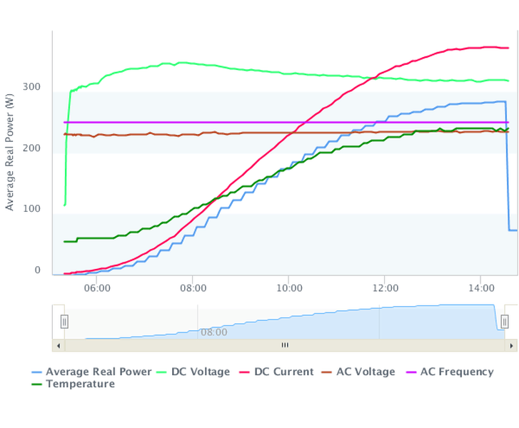

Ja, maar ik weet niet of hij die gaat geven. Enphase verkoopt dit als extra product. Bizar, maar waar. Ik heb het via de helpdesk (notabene vanuit Australië) gekregen als compensatie voor het verlies aan kWh's in de tijd dat ze een ongevraagde firmware upgrade gekregen hadden vanuit Amerika 7(8)7

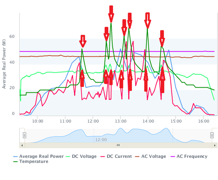

Pazo schreef op dinsdag 8 juni 2021 @ 14:08:
Lijkt toch of er bij jou iets anders aan de hand is. Bij mij zag het er indertijd meer zo uit:
Afbeeldingslocatie: https://tweakers.net/i/Z5Ucy1aXlrJiaMJNUjUPbcBRqGU=/full-fit-in/4000x4000/filters:no_upscale():fill(white):strip_exif()/f/image/UOwkoI8YnqjGE2RUuFBCKAmr.png?f=user_large
Let op de piekjes in de donkergroene lijn (temperatuur) en de lichtgroene lijn(DC voltage). Dat ziet er bij jou een stuk beter uit. Het kan natuurlijk zijn dat ze net even verschillend in de zon komen en opstarten. Als het verschil over langere termijn (bijvoorbeeld een week) niet groter is als 3 à 4% zou ik mij er niet al te veel zorgen over maken. Bij mij liepen die verschillen op van 20 tot 30%. Dan wordt het tijd om contact op te nemen met de helpdesk van Enphase. Doe dat dan goed gedocumenteerd. Ze hebben lang geprobeerd mij met een kluitje in het riet te sturen. Maar toen ik ze eenmaal overtuigd had is het keurig voor mij kosteloos opgelost.
Elga | Valliant eco TEC plus VHR 30-34/5-5L | Kamstrup 602 |Nodo OTGW | Raspberry Pi 3B+/4B+|RFXcom rfxtrx433xl | UniFi netwerk | PVoutput 8.625 kWp

@Copitano OK bedankt voor je input. Bij jou zag het er inderdaad een stuk slechter uit.
Wellicht beginnen deze twee micro's altijd als pas vanaf 13.00 vol produceren, maar zie ik dat dus nu pas omdat met deze langere dagen de zon er eerder op komt. Maand terug kwam de zon pas rond 14.00 op de panelen dus zag je het niet. Ik ga het in de gaten houden. Hoewel het niet helemaal goed is, produceren ze de rest van de dag wel normaal, dus is het verlies minimaal. Maar ik ga het wel de gaten houden.

12 panelen doen inderdaad niets, maar ik vind het al heel wat dat dit zo aangesloten is, en er niets stuk gaat. Als 16 panelen paralell geschakeld zijn met 4 panelen en er toch voltage uit komt betekent dit volgens mij dat de bypass diodes van heel veel panelen nu heel veel werk verzetten?
