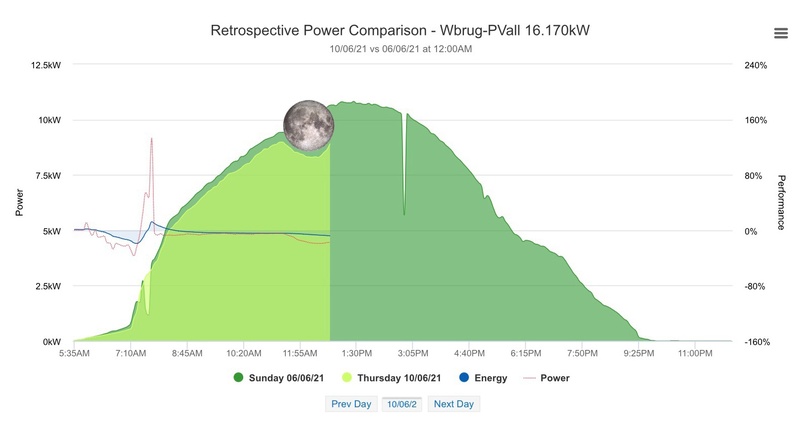

Ik heb afgelopen weekend zonnepanelen op het dat geïnstalleerd met een SMA Sunny Tripower 20000TL-30. Na het aansluiten begon deze meteen met leveren. Mooi! Ook sunnyportal.com werkt. Maar ik krijg geen verbinding direct via de web interface. Als ik het ip adres van de omvormer in de browser invul, dan kan de pagina niet worden geladen. Zowel via de telefoon, ipad, en pc hetzelfde resultaat.
Het ip adres klopt, die staat op het display van de omvormer, en kan ik terug vinden in de router. Ook ping werkt gewoon.
Ik zou toch graag wat meer gegevens beschikbaar hebben dan ik via sunnyportal kan inzien. Iemand een idee hoe ik met de web interface kan connecten??
  • twain4me
twain4me
Johnnygo schreef op woensdag 9 juni 2021 @ 20:46:
https://ip/#/smartView
ip moet omvormer ip zijn bv 10.0.0.1

Gebruik je wel https ? Dan moet je nog het certificaat vertrouwen. Bij mij ging de QR-code op de omvormer naar https://192.168.12.3/ maar je moet eerst aangemeld zijn op het wifinetwerk van je omvormer. In de instellingen van de omvormer sluit je die vervolgens aan op jouw eigen wifi-netwerk (of bekabeld). Welk ip-adres heeft je router aan de omvormer gegeven?
[ Voor 11% gewijzigd door bvdbos op 09-06-2021 20:52 . Reden: uitgebreid ]
  • Johnnygo
  • Laatst online: 17:33
twain4me schreef op woensdag 9 juni 2021 @ 20:49:
Dat heb ik dus al geprobeerd. Maar dan krijg ik de melding: Deze site is niet bereikbaar. ERR_CONNECTION_TIMED_OUT
Alsof de webserver niet draait. SBFspot krijgt wel gewoon data via het betreffende ip. En ping werkt ook.

  • Gerco-M
  • Laatst online: 04-11 00:12
Gerco-M
mijn tornado res.
Ja hier ging de PV opbrengst tijdens de eclips precies om de maan heen die even in de weg zat.
Afbeeldingslocatie: https://tweakers.net/i/UVeZlSh49qqekVWcqiERsrng0YE=/800x/filters:strip_icc():strip_exif()/f/image/8OKh03qjnmfTJOgmAhZc8PLQ.jpg?f=fotoalbum_large
Weteringbrug ZO 9.900Wp — NW 6.270Wp — Totaal 16.170Wp — 5 x MHI L/L (SCM / SRK / ZSX)

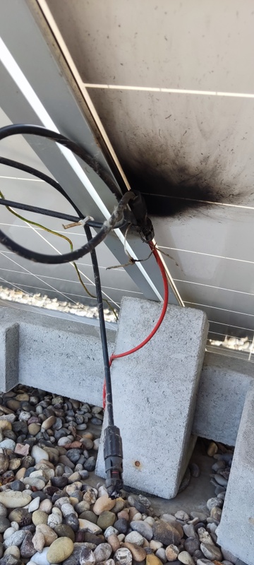

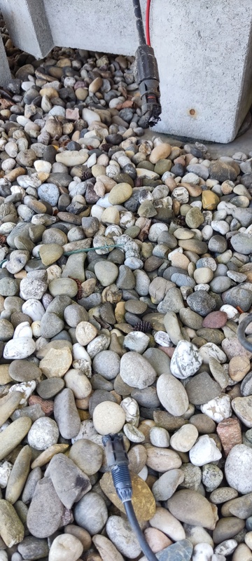

Zo na 2 dagen offline, de zonnepanelen werken ze weer, een foto zegt meer als woorden.[URL="https://tweakers.net/i/FW0Umi14inHEY8pLS0qyzMp7OTM=/full-fit-in/4920x3264/filters:max_bytes(3145728):no_upscale():strip_icc():fill(white):strip_exif()/f/image/I4QBVhRjMj1GSWddTrhjJkuS.jpg?f=user_large",,"1"Afbeeldingslocatie: https://tweakers.net/i/foL2iUsK0PKXTAw3OqqgvmgWYhk=/x800/filters:strip_icc():strip_exif()/f/image/I4QBVhRjMj1GSWddTrhjJkuS.jpg?f=fotoalbum_large[/URL]
Afbeeldingslocatie: https://tweakers.net/i/Cp0grtzKJQpPCwDeNGE-T6nO8hA=/x800/filters:strip_icc():strip_exif()/f/image/nb9HsiIVGNI7wSVq8yRNApvb.jpg?f=fotoalbum_large
Het gaat dus om de fabriek af connector.
Iets meer als 3 jaar oud.
De aangesloten connector rood/zwart zat er boven.
Laat ik speciaal de afgebrande in het grind showen, zodat het geen raadsel wordt.

@Supertip Ik had iets vergelijkbaars: 3 jaar na installatie in 2010 midden in juli ineens geen opbrengst meer. Was ook een doorgesmolten connector.
  • Supertip
Dus niet de installateur (mijzelf) maar de fabrikant die een steekje heeft laten vallen.

@SupertipSpectaculair!
Wilde je 2 of 3 foto's uploaden? Er staat een halve link naar een foto in je bericht.
Is het smeltfeest nu tussen twee connectoren die af-fabriek aan panelen zaten ontstaan?
Of tussen een af-fabriek connector en een andere die naar omvormer o.i.d. gaat (vanwege de rode draad), waarbij de af-fabriek is gaan smelten/smeulen/branden?
  • Andrehj
Andrehj
Supertip schreef op vrijdag 11 juni 2021 @ 16:56:
De foto's zijn in dit geval nogal onduidelijk, maar het lijkt erop dat je een connector van het paneel hebt aangesloten op een andere connector van een (zelf aangebrachte) losse kabel, en je dus twee connectoren van verschillende fabrikanten aan elkaar hebt gekoppeld. Dat is een zeer veel voorkomende oorzaak van deze problemen en (bij in-dak panelen) van brand.
  • Supertip

De foto's zijn in dit geval nogal onduidelijk, maar het lijkt erop dat je een connector van het paneel hebt aangesloten op een andere connector van een (zelf aangebrachte) losse kabel, en je dus twee connectoren van verschillende fabrikanten aan elkaar hebt gekoppeld. Dat is een zeer veel voorkomende oorzaak van deze problemen (en bij in-dak panelen) van brand.
zoals beschreven doorlus van paneel naar paneel, dus fabrikant connector

Supertip schreef op vrijdag 11 juni 2021 @ 17:14:
Nog nooit panelen gezien met rode kabels.....
En als je goed kijkt zie je dat de twee stekkers uit elkaar geschoven zijn, tja dan gaat het fout

Nou, doorlus paneel-paneel stond er niet. Maar is nu duidelijk ;)
Trof je de connector zo aan, of is dit bij demonteren ontstaan?Afbeeldingslocatie: https://tweakers.net/i/8JbZrKTP6bHfh03kO2LYe05QiKU=/full-fit-in/4000x4000/filters:no_upscale():fill(white):strip_exif()/f/image/ZdLb99Ga6P7DphInoyQ1ukvP.png?f=user_large
Zo is het net alsof de connector zich heeft losgewerkt (al heb e alles wel netjes met tywraps vastgemaakt).

reneeke1970 schreef op vrijdag 11 juni 2021 @ 17:15:
[...]Nog nooit panelen gezien met rode kabels.....
Misschien heeft @Supertip het verbrande paneel nu gebypassed?
Want met een plastic backsheet kan dat best beschadigd zijn geraakt.

WackoH schreef op vrijdag 11 juni 2021 @ 17:17:
Trof je de connector zo aan, of is dit later ontstaan?[Afbeelding]
Nee ik had voor de foto geprobeerd het gesmolten stuk er af te trekken.
Ja dat zou kunnen, maar dan is twee nieuwe stekkers plaatsen toch net zo handig lijkt mij. Paneel is vast niet kapot

reneeke1970 schreef op vrijdag 11 juni 2021 @ 17:20:
Precies zo gedaan, weer op volle kracht, wel eerst alle andere connectoren geïnspecteerd.

Interessant en beetje beangstigend want je had de connector op een droge, donkere plek zitten. En gefixeerd met een tywrap.
Tijd voor naam van de panelenbakker en rugnummer van het paneeltype :9

Supertip schreef op vrijdag 11 juni 2021 @ 17:22:
[...]Precies zo gedaan, weer op volle kracht, wel eerst alle andere connectoren geïnspecteerd.
Maar dan snappen we die rode draad niet

WackoH schreef op vrijdag 11 juni 2021 @ 17:25:
Die zit er maar heeft niets met de verbrande te maken, die was boven de verbrande gemonteerd.

Afgelopen week maar eens de shadow mppt van goodwe in mijn 2500XS omvormer vergeleken.
's-ochtends heeft 1 paneel last van schaduw van een schoorsteen.
Afbeeldingslocatie: https://tweakers.net/i/TbdlwLDN6OKY71Gu_dWtw9sYLlk=/232x232/filters:strip_icc():strip_exif()/f/image/dCySOnyQxMT6D0Rf46IW5pjR.jpg?f=fotoalbum_tileAfbeeldingslocatie: https://tweakers.net/i/Fkd4D6XPoHjYZSjIuH8Gtb4lj_Q=/232x232/filters:strip_icc():strip_exif()/f/image/74LI8TjTMcUNs52knUfjwwsO.jpg?f=fotoalbum_tile
__________9:06 uur ________________________ 11:26 uur _____________
Dat weet de shadow mppt toch goed op te lossen.In de garfiek hieronder is donkergroen met shadow mppt on en lichtgroen met shadow mppt off
Afbeeldingslocatie: https://tweakers.net/i/GjTHal7eRRd6Uuy2uoEvOxfLTzM=/800x/filters:strip_icc():strip_exif()/f/image/UifiJNSLH73wpQUKqr3rQsRS.jpg?f=fotoalbum_large
Het scannen van de shadow mppt geeft mogelijk wat opbrengstverlies, maar de extra opbrengst in de ochtend weegt hier volgens mij wel tegenop. De lichtgroene curve van 8 juni ligt trouwens iets lager omdat het die dag warmer en iets heiiger was.
Een Tigo optimizer lijkt me hier overigens overbodig, de shadow mppt doet het ook prima.

wlmpie schreef op vrijdag 11 juni 2021 @ 19:38:
[Afbeelding][Afbeelding]
Nu heb je het voordeel dat je halfcut panelen hebt. Als je het zeker wilt weten of het goed werkt zou je van het eerste zonnepaneel (waar de schaduw op valt) ook de bovenste helft moeten afdekken met een stuk karton of plaatje hout. Tevens staat de zon nu erg hoog. Als deze lager gaat staan dan vallen de schaduw vlakken veel groter uit.
