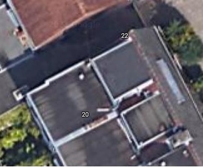

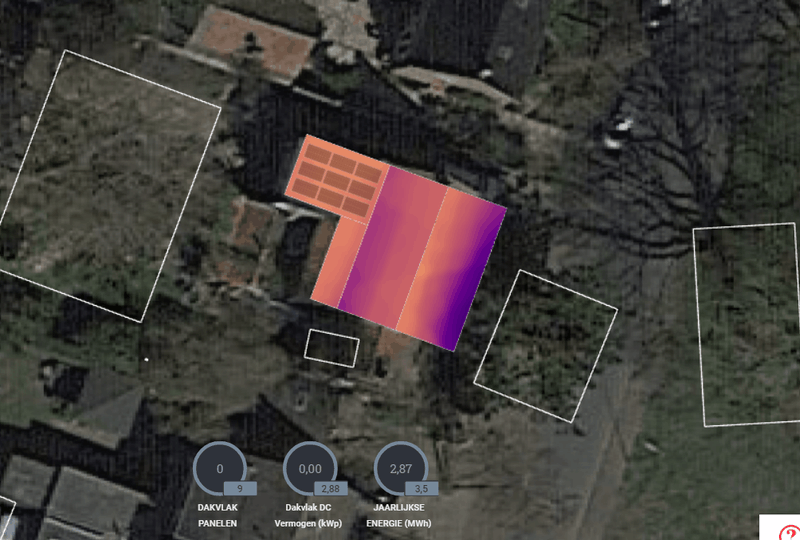

Op ons platte dak ben ik van plan een aantal zonnepanelen te plaatsen.
TU heeft mij een offerte gegeven met 9 Jinko panelen (320 MN BB JKM-60HB) met elk een losse omvormer ( Enphase IQ7-60 XD)
Ze hebben de offerte gemaakt met een gekantelde opstelling (zuid).
Zelf had ik een oost/west opstelling in mijn hoofd maar als ik dit plaats in SolarEdge, geeft een gekantelde zuid opstelling 2,87mwh en een oost west (8 panelen) 2,24mwh.
Afbeeldingslocatie: https://tweakers.net/i/Yi1vdBYMCmmcqozmwJWWBPImMto=/800x/filters:strip_exif()/f/image/Tlqh4mDfMBEnQLNNpzianBU5.png?f=fotoalbum_large
Wat is het advies van de ervaringsdeskundigen hier?

M.vanderbos schreef op zaterdag 12 juni 2021 @ 22:58:
Dit is een 1e stap: Tips bij openen offerte topic zonnepanelen
Schuindak geen ruimte?
Oost of west doet maar 85 procent van zuid, dju klopt. Maar door de oost west opstelling passen er wel meer panelen op een plat dak. Dus waarom je er nu maar 8 plaatst ipv 12 of 14 dat snap ik dan niet?

Plus het feit dat je met oost-west meer eigen verbruik kunt realiseren.
  • hoevenpe
  • Laatst online: 00:29
Zit je in dit specifieke voorbeeld niet met veel schaduw op oost?

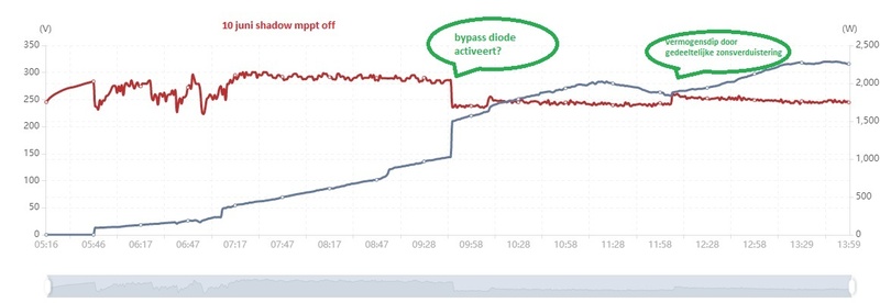

Nogmaals een vergelijking van de shadow mppt van mijn Goodwe 2500XS omvormer en 8 halfcells denim panelen in portrait ligging. Dit keer van 10 en 13 juni. Op 10 juni (donkergroen) was shadow mppt off en op 13 juni (lichtgroen) was shadow mppt on.
Je ziet op 10 juni een vermogensdip tussen 7 en 10 uur ten opzichte van 13 juni. De tweede dip op 10 juni tussen 11 en 14 uur komt door de gedeeltelijke zonsverduistering en is voor de vergelijking verder niet relevant.

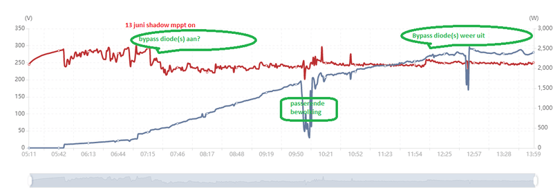

Op 13 juni (lichtgroen) met shadow mppt on wordt er in de ochtend tussen 7 en 10 uur duidelijk meer vermogen geproduceerd.
Tot ca 12 uur is er sprake van schaduw op 1 van de panelen, maar het lijkt erop dat ook met shadow mppt off, op 10 juni rond 9:45 uur een of meer bypass diodes van het schaduw paneel worden geactiveerd. Op 13 juni met shadow mppt on lijken deze bypass diode(s) al rond 7:30 uur te worden geactiveerd.

Ik heb van beide dagen ook curve's met het stringvoltage en het opgewekte vermogen.
Afbeeldingslocatie: https://tweakers.net/i/0TjZk-4JOhsioLodV4cwGEEVPGg=/800x/filters:strip_icc():strip_exif()/f/image/uK2GAANw1kd3FyGxE2aFLGkL.jpg?f=fotoalbum_large
Afbeeldingslocatie: https://tweakers.net/i/HASp0LjYxVZVCCb--wh4LkpaYzc=/800x/filters:strip_exif()/f/image/dpkJThiI6afE7ZH2XTWAq7RC.png?f=fotoalbum_large
Op 10 juni zie je dat tot ongeveer 9:45 uur het stringvoltage hoog blijft en de gehele string wordt afgeknepen doordat 1 paneel schaduw heeft. De helft van het paneel (halfcell) doet echter nog wel goed mee.
Op 13 juni zie je dat de shadow mppt één of meer bypass diodes aanspreekt, waardoor het gridvoltage daalt, maar het opgewekte vermogen is wel hoger omdat niet meer de hele string wordt afgeknepen.
En nog even het schaduwbeeld op de panelen, rond 7:30 uur 9:00 uur en 11:30 uur. (op 2 en 7 juni genomen)

hoevenpe schreef op zondag 13 juni 2021 @ 09:45:
Misschien wel... Is wel twijfel gevalletje vind ik.
Is inmiddels ook een dakopbouw bij gebouwd wat natuurlijk ook iets belemmerd
Afbeeldingslocatie: https://tweakers.net/i/-wDiBf2-zMvbx1kVzW9qvFdBvBY=/232x232/filters:strip_icc():strip_exif()/f/image/DuK6fCIUmh6KS5VYtkL4uL2y.jpg?f=fotoalbum_tileAfbeeldingslocatie: https://tweakers.net/i/d2nP1KdMfbwmBltR4SWVekGPmzk=/232x232/filters:strip_icc():strip_exif()/f/image/k6Eh7kVHtEPfD34f2ad0hvKH.jpg?f=fotoalbum_tile

M.vanderbos schreef op zondag 13 juni 2021 @ 16:41:
[Afbeelding][Afbeelding]
P.s of hoort dit eigenlijk in een separaat topic?
Dat is ook een beste boom daar zeg, en die dakopbouw geeft inderdaad ook schaduw. Oost west of Zuid? Beste is een eigen topic inderdaad, want je kan veel kanten op en dit is niet vrij makkelijk te zeggen denk ik. Als je ook nog wat meer foto's en maten hebt voor je eigen topic is dat ook wel handig.
EDIT: ik zie je eigen topic nog niet maar misschien is je dak volleggen met een noord - zuid schuin dak opstelling ook een goede optie. Zuid voor maximale opbrengst in deze situatie, en noord om toch meer panelen kwijt te kunnen dan in een alleen zuid opstelling. Noord zuid dus opgesteld als /\/\/\

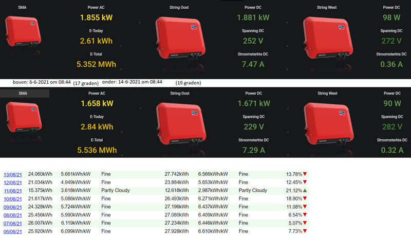

TLDR: Ik heb het vermoeden dat de werkzaamheden van dakdekkers bij onze buren hebben geleid tot problemen met mijn PV Installatie:
Onze buren hebben afgelopen week hun dak vervangen en zijn ook loodslabben op onze gezamenlijke schoorsteen vervangen. Er liggen bij ons op de Oostelijke zijde 5 panelen tegen de daknok (en drie onder de dakkapel, LG 330 panelen) en de dakwerkers hebben dus werkzaamheden uitgevoerd vlakbij de panelen. Het is mij opgevallen dat ik sinds 9 juli opvallend minder opbrengst heb en ik het gevoel heb dat er iets niet goed zit. Volgens mij is het niet de temperatuur die -mogelijk wat hoger is-.
Ik vergelijk mijn opbrengst vaak met @Verwijderd omdat hij een ongeveer dezelfde orientatie en setup heeft als ik, echter heeft hij solaredge en ik een string omvormer. Dat scheelt meestal een procent of 4-5-6-7 maar vanaf 9-6 loopt het scheef. Echt gek.
Onderstaand zie je een screenshot van mijn PV installatie op 6-6 en 14-6 op hetzelfde tijdstip. Mij valt op dat de spanning DC spanning (op Oost) een stuk lager lijkt.
Afbeeldingslocatie: https://tweakers.net/i/fCr2N20u4Zc1TIVS-FpFyU217CU=/800x/filters:strip_exif()/f/image/TzH9cJJdTeh0x4y5fzfF1hK7.png?f=fotoalbum_large
Er ligt aardig wat stof/gruis/vuil op mijn zonnepanelen en heb deze gisteravond geprobeerd schoon te spuiten, ze zijn nog steeds niet goed schoon en zie vanaf vandaag ook niet een hoger vermogen/opbrenst. Vanavond met een lange schoonmaak borstel ga ik deze grondig schoonmaken. De dakdekkers geven aan geen paneel los gehaald te hebben of iets dergelijks.
ANyways:
- Zien jullie ook een significant verschil in opbrengst ? (zie ook onderstaande twee vergelijks)
vergelijk juni 2020 TPH/knights:
vergelijk juni 2021 TPH/knights
- Kan het zijn dat men (per ongeluk) een zonnepaneel heeft afgekoppeld van mijn totale string van 8 en is er iets hoe ik dit kan verifiëren? (anders dan het dak opklimmen?)
- Zijn er andere ideeën bij deze casus? Paneel is toevallig stuk gegaan ?
@Verwijderd : heb jij nog verbeteringen / wijzigingen doorgevoerd aan je PV setup de laatste week ?
[ Voor 4% gewijzigd door knights16 op 14-06-2021 11:07 ]

@knights16 Geeft je omvormer de string spanning niet aan? Je zou anders even de boel uit kunnen schakelen en met een multimeter de open spanning over de hele string kunnen meten.
  • knights16
  • Laatst online: 09-11 11:20
Martin7182 schreef op maandag 14 juni 2021 @ 11:41:
@knights16 Geeft je omvorner de string spanning niet aan? Je zou anders even de boel uit kunnen schakelen en met een multimeter de open spanning over de hele string kunnen meten.
Jawel. De string spanning staat in de afbeelding, zie hieroven. (Spanning is voltage right?)
Momenteel 213V met 8 panelen facing East.
Hoe weet ik welk voltage er zou moeten zijn?
[ Voor 5% gewijzigd door knights16 op 14-06-2021 11:46 ]
PVoutput
  • Martin7182
  • Registratie: Juni 2020
  • Laatst online: 22:01
O ja, ik zie het. Verschil is niet zo heel groot. Misschien toch even de open spanning meten en kijken of die overeenkomt met de specs, dan kun je iig uitsluiten dat er een paneel af ligt.
Onder belasting kan een substring afgeschakeld zijn door bypass diode als 1 of meer cellen bedekt zijn. Misschien ligt er toch teveel vuiligheid op.
[ Voor 28% gewijzigd door Martin7182 op 14-06-2021 11:51 ]
  • Ronald
  • Laatst online: 00:07
Ronald
Niet heel groot?
20V verschil vs 53V verschil. Heel erg dichtbij de Vmpp van een gemiddeld paneel dat volledig gebypassed wordt (of 3 paneeldelen verdeeld)?
[edit] bovenstaande is minder relevant geworden na de wijzigingen aan de reactie hierboven
[ Voor 23% gewijzigd door Ronald op 14-06-2021 11:59 ]

Ik ga vanavond toch even het dak op , via de steiger die er dan nog staat.. houdt jullie op de hoogte.
Ben wel benieuwd omdat ik altijd dacht dat vuil weinig invloed had op de prestaties van de panelen, maar dat zou hier toch mogelijk wel aan de hand kunnen zijn.
PVoutput

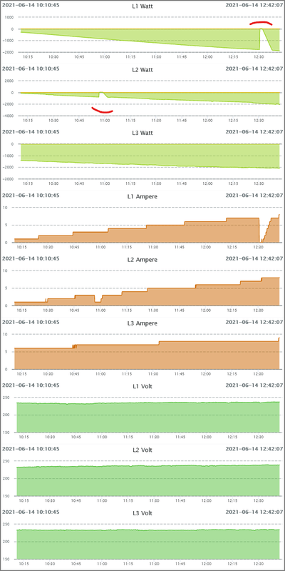

Oke ik heb wat geks wat ik niet eerder heb gezien, zie screenshot:
Afbeeldingslocatie: https://tweakers.net/i/KyGmf0H5Qq7SI2y_i59dx_j8dsk=/x800/filters:strip_exif()/f/image/SYPxdqe4R4EsA2lUmm55EU5Z.png?f=fotoalbum_large
Ik zag ineens dat 2 inverters op verschillende momenten zijn uitgegaan en weer opgestart. Gaat om Growatt 3600 watt inverters. Ik heb 3 fasen, op elke fase hangt een aparte enkelfase inverter. Ik kan enkele dagen terugkijken maar zie daar geen vergelijkbare gebeurtenissen.
Kan iemand dit verklaren? Lijkt wel of de inverters een puls of opdracht hebben gekregen om uit te schakelen. De voltage zijn ruim binnen de marge en het spul hangt aan 5x 6mm².
Via de app van de inverter kom ik geen enkele foutmelding tegen, alleen tijdens het uitvallen ging de inverter op standby en ging daarna weer stapsgewijs vermogen leveren.
De inverters zijn overigens geheel los opererend, dus ze zouden elkaar niet mogen beïnvloeden.

Ronald schreef op maandag 14 juni 2021 @ 11:52:
Niet heel groot?
252 vs. 229 is 23V verschil. Of kijk ik verkeerd?
[ Voor 16% gewijzigd door Martin7182 op 14-06-2021 13:16 ]

Toch even navragen.. Ik heb een Growatt Growatt 5000 TL-XE omvormer met 2MPPT's. Als 's ochtends de zon gaat schijnen zie ik elke dag eigenlijk dit fenomeen ontstaan (MPPT voltage):
Afbeeldingslocatie: https://i.ibb.co/k0ykWFG/MPPT-growatt.png
Ik heb 18 panelen van 320wP op het oosten liggen met dezelfde orientatie in 2 strings van 9, maar vind dit wel bijzonder. Zegt dit iets? Het voltage zakt bij 1 string tijdelijk in, waardoor je dit grafiekje zie..
[ Voor 6% gewijzigd door ID-College op 14-06-2021 13:33 ]

Ik zie een klein dipje gevolgd door een grotere dip. Staat misschien schaduw-management aan alleen voor die string?

@ID-CollegeEerlijk gezegd snap ik je vraag niet.
Je begint met
Als ik op de thumbnail klik zie je inderdaad in de morgen het resultaat van het afwezige schaduwmanagement bij een Growatt.
Maar dan ga verder met:
[...]Het voltage zakt bij 1 string tijdelijk in, waardoor je dit grafiekje zie..
Een dipje zie ik alleen rond 15:30. Dat is overigens stroom en geen spanning.

Martin7182 schreef op maandag 14 juni 2021 @ 14:27:
Geen idee, ik zie nergens een instelling?
WackoH schreef op maandag 14 juni 2021 @ 14:28:
Je begint met
Sorry, ik bedoel van 8 tot 9 uur :) In de ochtend dus als de zon opkomt!

Martin7182 schreef op maandag 14 juni 2021 @ 13:14:
272 - 252 = 20 vs 282 - 229 = 53.
33 verschil.
Of het valide is... geen idee, het ligt toevallig in de buurt van Vmpp van een gemiddeld paneel.

In dat geval zal je waarschijnlijk ergens op een paneel in beide strings een hoekje schaduw hebben.
Ik zie hetzelfde in mijn test-opstelling :9 (met een Growatt 3000-S).
Die bestaat uit 3 panelen en het 3de paneel krijgt vanaf 10:45 zon, en vanaf 12:45 ligt het volledig in de zon:
Afbeeldingslocatie: https://tweakers.net/i/G879gyVzEQQyq1BfGO8_iES_PqY=/800x/filters:strip_exif()/f/image/rxZa9XFxkJIbBhPb1o64Afsl.png?f=fotoalbum_large
Zet ik er een Tigo optimizer op, dan geeft dit:
Afbeeldingslocatie: https://tweakers.net/i/XNY5NXAqjyZFFfeWEkhqif2CHgQ=/800x/filters:strip_exif()/f/image/57aJv7ZISr9hDCwCkZJjw1W6.png?f=fotoalbum_large
Je zou eens kunnen kijken hoe de boel er bij ligt net voor het moment dat de stroom omhoog schiet. Wellicht kan het uit om optimizers te plaatsen (maar niet als een installateur dat moet doen...)
Growatt lijkt echt een afrader als er ook maar iets van schaduw is... Dan beter SMA voor kwaliteit of Goodwe voor de cheap.

Ronald schreef op maandag 14 juni 2021 @ 15:12:
33 verschil.
Oh, op die fiets. Maar dan vergelijk je de verschilspanning van twee heel verschillende situaties. Die 229 is onder last, maar niet de vollast van 252. De 272 is bijna open string naar niet zo open als 282. Dezelfde situatie (moment v.d. dag) op verschillende dagen is b.v. de bijna open spanning van 282V (90W) vs. 272V (98W). Dat is maar 10V verschil.

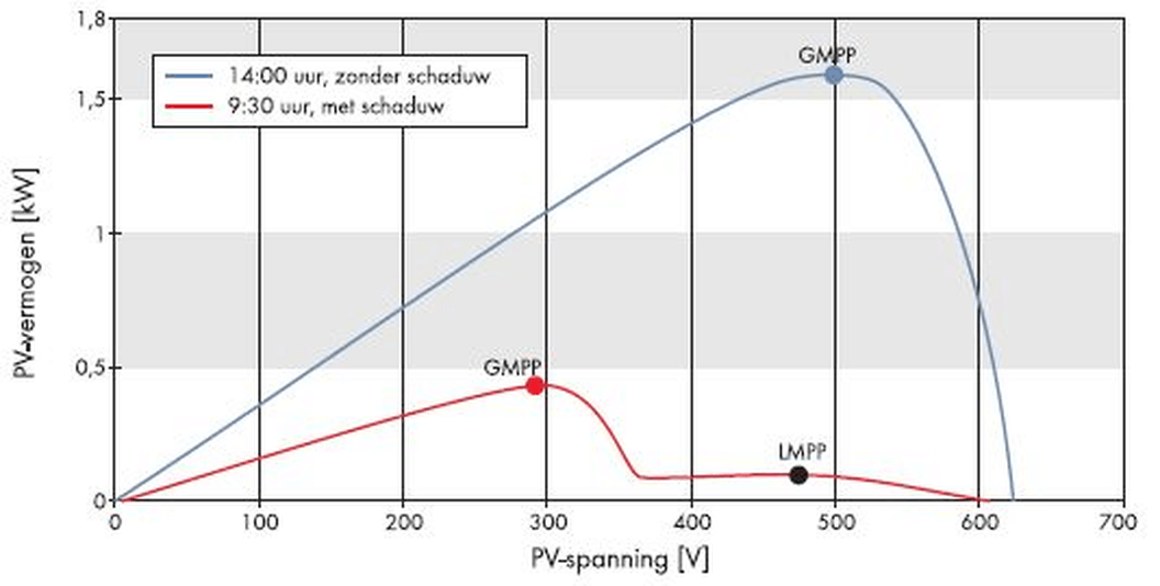

Als het een uur duurt om alle panelen van een string tegelijk van boven tot onder in zonlicht te laten komen, is er verder niets aan de hand en valt er ook niets aan te doen (behalve het huis tegenover afbreken :9~
Je had het in je oorspronkelijk post over een voltage dat inzakt, maar je liet een grafiek van stroom zien.
Als de spanning tijdelijk inzakt is dat juist goed want dat zou een vorm van schaduwmanagement zijn. In zo'n geval gaat de omvormer van lokale MPP (LMPP) af en naar het globale MPP (GMPP) dat bij een lagere spanning ligt, maar wel meer vermogen oplevert.
Hopelijk maakt dit plaatje dat duidelijk:
Je kijkt goed. Dat is het verschil op dezelfde string in de zelfde maand, met een zonnige dag, strakblauw.
Panelen waren echt vies. Morgenochtend maar weer eens vergelijken. Ik houd jullie op de hoogte.

Afbeeldingslocatie: https://tweakers.net/i/NTiamD65zTVCJMEp8C_YTT_6spQ=/x800/filters:strip_icc():strip_exif()/f/image/sQX2W0DjrOzTJZaChpk7BIH2.jpg?f=fotoalbum_large
dit is wel maximaal gebruik van je dak. of zou hier nog net een paneeltje bij passen? en klap je dan de panelen in als het te hard gaat waaien ofzo?
[ Voor 6% gewijzigd door itsjohan op 14-06-2021 22:07 ]
  • AUijtdehaag
AUijtdehaag
@itsjohan
Dat lijkt me meer een zonnecollector.
En ja daar heb je ook gekkies bij }:O
Inderdaad 1 PV paneeltje had nog gepast.
[ Voor 22% gewijzigd door AUijtdehaag op 14-06-2021 22:12 ]

Je vergeet de drie om de achterkant van collector dicht te maken

oh vandaar. ik vond het al zo'n apart gezicht; het lijkt net alsof 1 goede windvlaag eronder voldoende is. wellicht zit een collector wat beter vast / heeft die wat meer massa. Stond me te vervelen toen mijn dochter aan het schommelen was in de speeltuin, zodoende :)

Bel morgen gewoon ff aan en laat hem dit lezen
https://www.rijksoverheid...llectoren-en-zonnepanelen
4. Komt de zonnecollector of het zonnepaneel op een plat dak, dan geldt dat de collector of het paneel ten minste net zo ver verwijderd moet blijven van de dakrand als de collector of het
paneel hoog is.
Is het hoogste punt van de collector bijvoorbeeld 50 centimeter, dan moet de afstand tot de dakrand(en)
ook minimaal 50 centimeter zijn.
Edit: misschien beter doen zonder je dochter in de buurt :o
[ Voor 28% gewijzigd door AUijtdehaag op 14-06-2021 22:27 ]

Ai. ik geloof dat ik wel een paar kleine afwijkingen van de voorwaarden zie inderdaad:
3. Komt de zonnecollector of het zonnepaneel op een schuin dak, dan geldt dat:
• de collector of het paneel niet mag uitsteken en dus aan alle kanten binnen het vlak van het dak moet blijven,
• de collector of het paneel in of direct op het dakvlak moet worden geplaatst,
• de hellingshoek van de collector of het paneel hetzelfde moet zijn als die van het dakvlak waarop het staat;
ach het is ook wel weer de charme van een wat volkse wijk. Als ik uit mijn zolderraam richting de huizen achter ons uitkijk zie ik ook een hoop bouwsels waar zeker nooit een vergunningsproces aan voorafgegaan is.

Alleen staat in dit geval niet op schuin dak!
1 PVoutput . Dongen NB
  • itsjohan
  • Laatst online: 23:43
Je hebt gelijk; het staat in zijn geheel op de dakkapel zie ik nu. Op google maps is er nog niets van te zien:

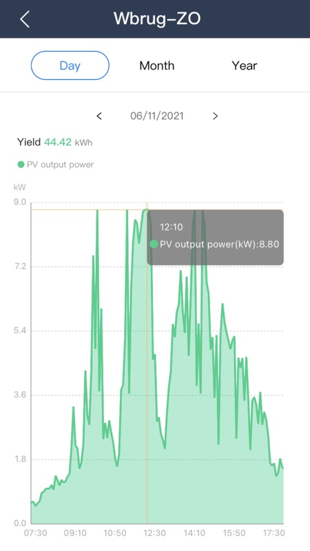

Kan iemand mij uitsluitsel geven over het volgende?
Afgelopen week is mijn installatie deels geplaatst, door tijdgebrek zijn maar de helft van de panelen gemonteerd. Totaal moet 30 panelen van 350 wp worden. Echter maak ik me zorgen met de curves die ik nu zie.
Situatie nu is een Huawei SUN2000 8KTL met 15x 350 wp panelen. Deze produceren nu op dagen zoals afgelopen week dit:
Afbeeldingslocatie: https://tweakers.net/i/9y0AR-AABY6DQBfQpISeVxVoB8M=/x800/filters:strip_exif()/f/image/mFqfm8FcxTJhXp1EijFQQwy6.png?f=fotoalbum_large
Als ik hier nog 15 panelen bij leg, ziet de curve er dan 2x zo hoog uit? Dus kom ik dan max op 9.272 uit?
Wat doet de omvormer dan, topt deze hem af op 8.000?
[ Voor 14% gewijzigd door pietervh op 15-06-2021 05:37 ]
  • The_Woesh
  • Laatst online: 09-11 01:56
pietervh schreef op dinsdag 15 juni 2021 @ 05:34:
Niks mis met aftoppen toch? Gebeurd +/- maar 3 uur per dag, 3 maanden van het jaar, alleen met volle zon, op momenten dat er toch stroom genoeg is.
De rest van het jaar heb je er geen last van.
Zo gaat het bij mij:

  • reneeke1970
  • Laatst online: 22:19
reneeke1970
Ja dan topt ie af op 8000,kost je dus een kWh of 3 of 4 per zonnige dag. Zal ongeveer 300 kWh per jaar zijn. Financieel niet waard om grotere omvormer voor aan te schaffen.
Dat beweren de meeste dan toch.....
Ik zou het zelf niet doen, je hebt nu vaker warme omvormer dus kortere levensduur, een lager rendement want het maximum zit tussen 30/70 procent belasting van omvormer.
Over 3 jaar wil je uitbreiden en dan kan het al niet meer want hij is nu al te klein. Ik ging nu al een tien kW op.
Maar dat is mijn mening en er volgen er dadelijk nog 5 die beweren het tegenovergestelde en dat het maar 0.5 procent op jaarbasis scheelt bla bla....

  • Gerco-M
  • Laatst online: 04-11 00:12
Gerco-M
mijn tornado res.
pietervh schreef op dinsdag 15 juni 2021 @ 09:37:
Zie je dan 8845 als max curve in de app van de omvormer?
De omvormer zegt 8.8 kw
Afbeeldingslocatie: https://tweakers.net/i/vBulSR9hsi8DyOuZVinzRjHJ2A8=/x800/filters:strip_icc():strip_exif()/f/image/cWMOl2ZjUSd2sYA0vFIOZJIT.jpg?f=fotoalbum_large
Afbeeldingslocatie: https://tweakers.net/i/yJTM8GAnQ3RsirqqFzKodf4bTR0=/x800/filters:strip_icc():strip_exif()/f/image/BHWM94Lm65MiMZjry8ySp8fr.jpg?f=fotoalbum_large
Dit is mijn ZO kant met 9900 Wp
Voor jou opstelling heb je wel 600 Wp meer maar op ZWW ook iets lagere opbrengst dus de pieken en aftopping gaat echt meevallen! Ik heb nog geen aftopping gezien langer dan 20 min.
Ook is het leuk om te rekenen aan de kWh die je mist maar dat piekvermogen kan je nooit zelf gebruiken dus dat word toch teruggeleverd a lage vergoeding en is niet veel waard.
Weteringbrug ZO 9.900Wp — NW 6.270Wp — Totaal 16.170Wp — 5 x MHI L/L (SCM / SRK / ZSX)

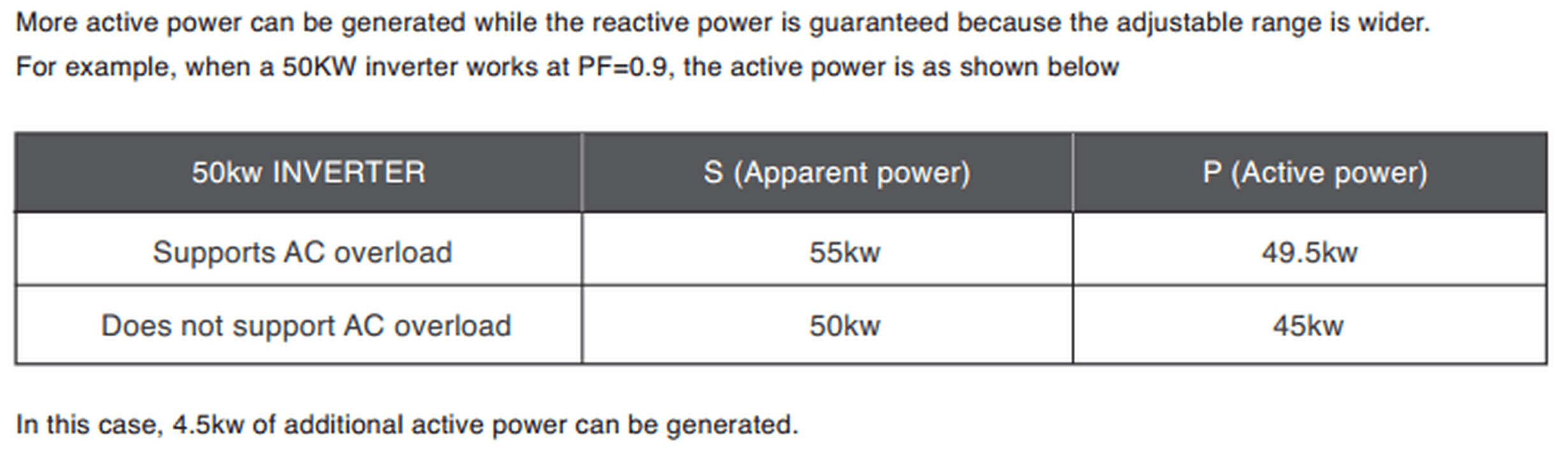

Is er iemand die kan uitleggen hoe dat nu precies zit met de 10% extra capaciteit en de power factor (cos phi)?
Ik kwam nl. een publicatie van de Goodwe Solar Academy tegen die als volgt begint:
Afbeeldingslocatie: https://tweakers.net/i/Ga-GAcWjpyJOg5qd-GYtc9GtSxc=/full-fit-in/4000x4000/filters:no_upscale():fill(white):strip_exif()/f/image/ftTXk2iJnmwJFxw7mr5i3bHa.png?f=user_large
Het eerste stuk daarna snap ik nog wel. Het lijkt erop dat er een project van de Chinese overheid is geweest ('Top runner') waarbij de AC keten een paar uur per dag in het rood wordt gejaagd. Dus alles overbelasten zodat het wel warm wordt, maar net niet uitvalt. (net zoals je een 16A automaat best een paar uur op 17A kunt belasten zonder dat 'ie uit gaat; of je het moet willen is een tweede).
Wel grappig dat het precies de omgekeerde trend van Nederland is. Bij ons wil men naar max. 70% van het piekvermogen (voor grotere installaties). In China blijkbaar naar 110% (voor een paar uur per dag).
Bij punt 3 en 4 gaat het over
Afbeeldingslocatie: https://tweakers.net/i/GsjVXgVNjwYO3s49KgafavLc9-c=/full-fit-in/4000x4000/filters:no_upscale():fill(white):strip_exif()/f/image/PLdr2uyJGWIRGUpHKh6HxHhJ.png?f=user_large
Daar ben ik een beetje de weg kwijt. :'(

WackoH schreef op woensdag 16 juni 2021 @ 21:56:
Lees een artikel over cosinus phi en blindvermogen.
Kort:
actief vermogen (letter is P) is wat je thuis verbruikt en wordt gemeten op je kWh meter in kWh.
blind vermogen is hulpmiddel maar gaat 50 keer per seconde het net op en af. Maar het moet er soms wel zijn anders werken kooianker motoren niet. Door de verliezen in weerstanden moet je dus ook genereren.
blind vermogen staat in vectoren haaks op vermogen. en de verhouden daartussen wordt uitgedrukt in cos phi (VAr) Letter is Q
De gebruikte S is de som van de 2 vectoren blind en vermogen en wordt uitgedrukt in VA
en is het totaal gegenereerde vermogen nodig om iets te laten werken. Maar wordt niet door onze kWh meters gemeten.
Er wordt dus eigenlijk gezegd, dat de omvormer S=50VA is. Om dan P=50kW te krijgen kun je de cos phi laten zakken van 1 naar 0,9 en dan S naar 55VA om P=50W eruit te krijgen. Dus op je kW meter kom je nooit boven de 50
