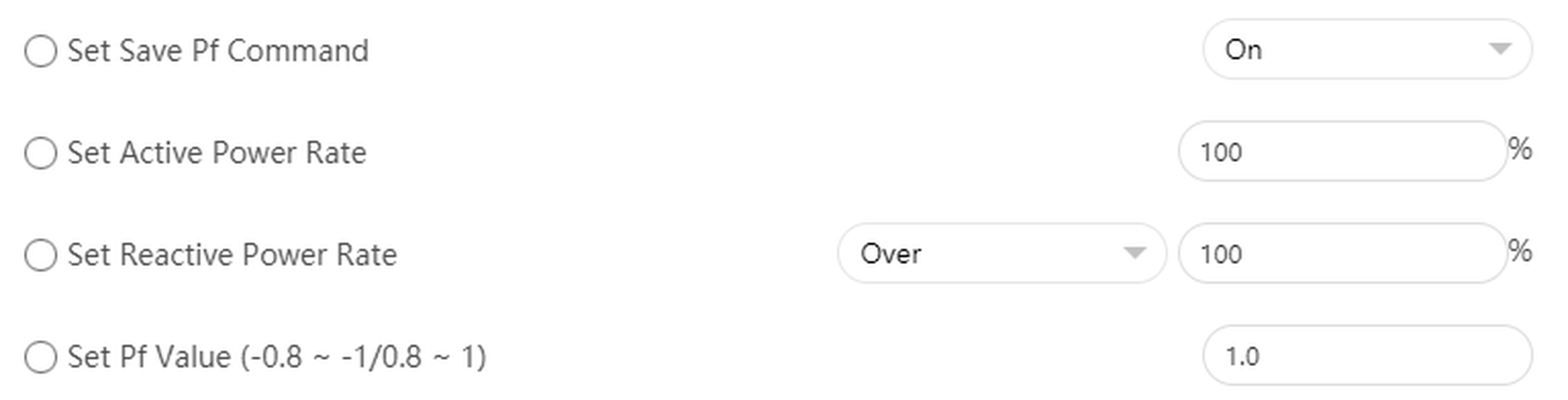

WackoH schreef op donderdag 17 juni 2021 @ 12:42:
De logging maakt het niet veel eenvoudiger. daarin staat bij PF=0.8:
Ppv = 668.4W
PAc(W) = 655
PAcR(W) = 819 W (normaal vrijwel gelijk aan PAc)
Rac(Var) = 489.9W (normaal altijd 0)
De omvormer maakt dus schijnbaar vermogen maar het kost niets 8)7
Ik geloof niet in een perpetuum mobile, dus er is duidelijk iets wat ik niet snap... :X
Je kent misschien vermogen=stroom x spanning. Dit klopt bij gelijkstroom, maar bij wisselstroom is het complexer (bad pun).
Stel, ik hang een condensator (als je niet weet wat dat is, denk aan een vrij ideale kleine accu) direct aan het stopcontact. Als de wisselspanning hoger is dan de condensatorspanning, laadt de condensator op.
Als de wisselspanning lager is dan de condensatorspanning, ontlaadt deze.
Gemiddeld laadt hij 50x per seconde en ontlaadt hij dezelfde energie ook weer 50x per seconde. Een elektriciteitsmeter staat dus stil (een Ferrarismeter kan je horen knorren).
Maar: er loopt wel stroom. Er zijn dus wel weerstandsverliezen door de leidingen, en dat wil je niet. Deze stroom die nutteloos heen en weer geshutteld wordt, noemen we blindstroom.
De stroom door een condensator zoals je die in schakelende voedingen ziet is afhankelijk van de spanningsverandering, bij een spoel (zelfinductie) zoals je die in elektromotoren vindt is dat precies andersom. Ze kunnen elkaar dus compenseren, waarbij ze de blindstroom voor elkaar leveren en die dus niet over het hele netwerk hoeft en dus ook minder verlies oplevert. Afhankelijk van de belasting van het net wil je dus soms dat er meer spoelen en soms meer condensatoren aanwezig zijn, zodat de blindstroom over het netwerk 0 is.
Nou heeft een PV omvormer een digitale regelbare uitgang, dus die kan zich als beide voordoen. Zolang hij niet zijn volle vermogen levert, heeft hij ruimte over om zijn uitgang dus op een willekeurig moment stroom uit het net te laten opnemen en dit een paar milliseconden later weer terug te geven. Het verschil tussen schijnbaar en werkelijk vermogen wordt dus gewoon met het net uitgewisseld, geen perpetuum mobile. Het is schijnbaar, fake vermogen.
En hij doet precies wat je ingesteld hebt: 819 * 0.8=~655.
  • WackoH
  • Laatst online: 08:25
Dank voor de uitleg!
Hoe met een condensator en een spoel werkt, wist ik. Maar hoe een omvormer dat dan doet, is me nu duidelijk geworden.
Het ontbrekende schakeltje was dus dat de omvormer bij PF ≠ 1 blindvermogen heen en weer begint te schuiven door leentjebuur bij het elektriciteitsnet te spelen, bovenop het AC vermogen dat uit de PV panelen wordt gemaakt en netto in het net wordt geduwd..
Ik vond ook nog deze uitleg: mux' blog: De power factor uitgelegd
De hamvraag is nu:
  • Waarom zou je de PF van een omvormer anders dan 1 willen willen instellen? Omdat die dan als een (vast ingestelde) PF correctie kan werken?
Dat schijnt dan wel ten koste van extra kabelverliezen te gaan. Want het blindvermogen zelfs kost weliswaar niets (of levert niets op 8) ) maar dat nutteloos heen en weer schuiven van stroom geeft wel extra verlies door de kabelweerstand.

WackoH schreef op donderdag 17 juni 2021 @ 23:45:
Omdat de andere apparaten in je huis een andere pf dan 1 genereren, kun je compenseren met omvormer.
Nu wordt dat in Nederland niet gemeten, dus maken we ook niet zo druk. Maar als je eilandbedrijf wil kan dat belangrijk worden. Ik kan mijn eigen kWh meter van het huis uitlezen inclusief blindvermogen apart. Daar ben ik nog best van geschrokken. Per jaar 400kVAr over de 3 fasen. op 2400kWh verbruik van het huis.

Dit is wat ik allemaal in kan stellen op een Growatt:
Afbeeldingslocatie: https://tweakers.net/i/bRCwute5jX2EAkWCqK8LnSczBRM=/full-fit-in/4000x4000/filters:no_upscale():fill(white):strip_exif()/f/image/iifjDd5bJql6SUGmXDX4bArJ.png?f=user_large
Als ik vermoed van wel. Maar Growatt heeft nu niet echt geïnvesteerd in een goede manual en ik mis de achtergrondkennis, dus ik weet niet wat die functie doen. Daarmee experimenteren wordt me te link >:)
Behalve dan met 'Active Power Rate'. Dat is het reduceren van het maximale vermogen van de omvormer.
Voordat je het weet, maak je het alleen maar erger. Ik zou verwachten dat je alleen PF-correctie aan/uit kunt kiezen en dat de omvormer de rest doet. Of verwacht ik nu teveel?
Klopt.
Sowieso zit de omvormer aan het einde van z'n eigen kabel en kan dus niet weten wat voor blindvermogen er door de meter naar het net loopt.
Voor jezelf is het een nadeel als de omvormer blindvermogen vanuit de netbeheerder gaat compenseren, omdat het tot extra kabelverliezen leidt.
In Australie schijnen wel "Inverter demand response modes" verplicht te zijn, waarbij mode 7 is:
Afbeeldingslocatie: https://tweakers.net/i/JHubrKurIiPrXaeVbvcwLzB2RKs=/full-fit-in/4000x4000/filters:no_upscale():fill(white):strip_exif()/f/image/oOnurPOthVcRndwSPqCBrLEg.png?f=user_large

Grappig, hoe de SMA te regelen is (via modbus tcp/ip) op uitgangsvermogen in %.
Dit is wellicht handig als netvoltage te hoog uitkomt.
Of als het geld gaat kosten, voor je stroom terug te leveren 8)
Ik vond ook dit filmpje aan de hand van verbruik te schakelen.
YouTube: TAPPS2 Programmierbeispiel "Wechselrichter Wirkleistung begrenzen"
Mijn TA EZ3 meet ook alles wat er door de sl. meter gaat
Mijn Fronius kan dat ook :-)

  • AUijtdehaag
AUijtdehaag
jobr schreef op zaterdag 19 juni 2021 @ 20:42:
Wil je die flow ook delen ?
Enkel het onderste deel neem ik aan?
Modbus adressen zijn waarschijnlijk anders he?
[{"id":"2b2c11a0.70503e","type":"modbus-getter","z":"6e2b2a4a.7dbc94","name":"Actual output 30775","showStatusActivities":false,"showErrors":false,"logIOActivities":false,"unitid":"","dataType":"HoldingRegister","adr":"30775","quantity":"2","server":"5a0084c4.f90b5c","useIOFile":false,"ioFile":"","useIOForPayload":false,"emptyMsgOnFail":false,"keepMsgProperties":false,"x":340,"y":360,"wires":[[],["89bd46b8.65ab08"]]},{"id":"608d947e.84747c","type":"debug","z":"6e2b2a4a.7dbc94","name":"Debug","active":false,"tosidebar":true,"console":false,"tostatus":false,"complete":"payload","targetType":"msg","x":850,"y":360,"wires":[]},{"id":"f90aaf9.37b665","type":"inject","z":"6e2b2a4a.7dbc94","name":"Inject","props":[{"p":"payload"},{"p":"topic","vt":"str"}],"repeat":"5","crontab":"","once":true,"onceDelay":"5","topic":"SMA","payload":"","payloadType":"date","x":150,"y":360,"wires":[["2b2c11a0.70503e"]]},{"id":"16d79da0.a5cd72","type":"modbus-write","z":"6e2b2a4a.7dbc94","name":"Limit output 40016","showStatusActivities":true,"showErrors":false,"unitid":"","dataType":"HoldingRegister","adr":"40016","quantity":"1","server":"5a0084c4.f90b5c","emptyMsgOnFail":false,"keepMsgProperties":false,"x":630,"y":460,"wires":[[],[]]},{"id":"d499a2f4.5b93f","type":"function","z":"6e2b2a4a.7dbc94","name":"","func":"msg.topic = \"limit_percent\";\nmsg.payload = Number(msg.payload);\n\n\nnode.status({fill:\"blue\",shape:\"ring\",text:msg.topic + \":\" + msg.payload});    \n\nreturn msg;","outputs":1,"noerr":0,"initialize":"","finalize":"","libs":[],"x":420,"y":460,"wires":[["16d79da0.a5cd72"]]},{"id":"c5ccc7bf.2f6af8","type":"inject","z":"6e2b2a4a.7dbc94","name":"Inject 10%","props":[{"p":"payload"}],"repeat":"","crontab":"","once":false,"onceDelay":"5","topic":"","payload":"10","payloadType":"num","x":160,"y":500,"wires":[["d499a2f4.5b93f"]]},{"id":"e171eb2e.572878","type":"inject","z":"6e2b2a4a.7dbc94","name":"Inject 20%","props":[{"p":"payload"}],"repeat":"","crontab":"","once":false,"onceDelay":"5","topic":"","payload":"20","payloadType":"num","x":160,"y":540,"wires":[["d499a2f4.5b93f"]]},{"id":"2194f17.cac570e","type":"inject","z":"6e2b2a4a.7dbc94","name":"Inject 30%","props":[{"p":"payload"}],"repeat":"","crontab":"","once":false,"onceDelay":"5","topic":"","payload":"30","payloadType":"num","x":160,"y":580,"wires":[["d499a2f4.5b93f"]]},{"id":"7c213d3f.17b024","type":"inject","z":"6e2b2a4a.7dbc94","name":"Inject 100%","props":[{"p":"payload"}],"repeat":"","crontab":"","once":false,"onceDelay":"5","topic":"","payload":"100","payloadType":"num","x":170,"y":620,"wires":[["d499a2f4.5b93f"]]},{"id":"e8b51b79.f462e8","type":"inject","z":"6e2b2a4a.7dbc94","name":"Inject 5%","props":[{"p":"payload"}],"repeat":"","crontab":"","once":false,"onceDelay":"5","topic":"","payload":"5","payloadType":"num","x":160,"y":460,"wires":[["d499a2f4.5b93f"]]},{"id":"89bd46b8.65ab08","type":"change","z":"6e2b2a4a.7dbc94","name":"","rules":[{"t":"set","p":"payload","pt":"msg","to":"$round(msg.payload.data[1])\t","tot":"jsonata"}],"action":"","property":"","from":"","to":"","reg":false,"x":540,"y":360,"wires":[["a8513c87.ed062"]]},{"id":"a8513c87.ed062","type":"function","z":"6e2b2a4a.7dbc94","name":"","func":"msg.topic = \"AC_outlet\";\nmsg.payload = Number(msg.payload);\n\n\nnode.status({fill:\"blue\",shape:\"ring\",text:msg.topic + \":\" + msg.payload});    \n\nreturn msg;","outputs":1,"noerr":0,"initialize":"","finalize":"","libs":[],"x":700,"y":360,"wires":[["608d947e.84747c"]]},{"id":"5a0084c4.f90b5c","type":"modbus-client","name":"SMA","clienttype":"tcp","bufferCommands":true,"stateLogEnabled":true,"queueLogEnabled":false,"tcpHost":"192.168.0.104","tcpPort":"502","tcpType":"DEFAULT","serialPort":"/dev/ttyUSB","serialType":"RTU-BUFFERD","serialBaudrate":"9600","serialDatabits":"8","serialStopbits":"1","serialParity":"none","serialConnectionDelay":"100","unit_id":3,"commandDelay":1,"clientTimeout":1500,"reconnectOnTimeout":false,"reconnectTimeout":2000,"parallelUnitIdsAllowed":false}]
Inmiddels ook dmv tapps 2 software wat geprogrammeerd (overgenomen uit het filmpje) voor de TA EZ3. (zie edit, post van hierboven)
Gesimuleerd en morgen ff testen met het echte speelgoed ;)
Hoef jij trouwens de WMaxLim_Ena niet iedere keer op 1 te zetten als je een wijziging doet?
Bij Fronius wel. Maar verder werkt het prima.
  • AUijtdehaag
AUijtdehaag
@jobr
Nee het gaat volautomatisch, als ik % waarde stuur.
Enkel in de omvormer moet je wat aan zetten eerst. (grid guard code nodig)
Welke modbus adres is dat?
Afbeeldingslocatie: https://tweakers.net/i/TQq7ueUi447LTb7ztfZuc5zKql8=/232x232/filters:strip_exif()/f/image/NXjdNo0HdeGua5geFTs7Jo5D.png?f=fotoalbum_tileAfbeeldingslocatie: https://tweakers.net/i/srZhfmENHQJOCxLUlSHi4_zIXO0=/232x232/filters:strip_exif()/f/image/ClTuCcKVmBUjSDC47BXwsaI9.png?f=fotoalbum_tile
Nog even aan het uitvogelen hoe ik de TA EZ3 controller % waarde kan versturen naar modbus tcp.
Via json kan het al wel echter beetje traag met 1x per minuut een nieuwe waarde. (anders verslikt de EZ3 zich)
De TA EZ3 meet het vermogen door de hoofdaansluiting. En regelt via een PID regeling de 0-100% uitgang.
