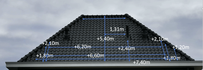

Op de Zuid-West gevel is de situatie als volgt:

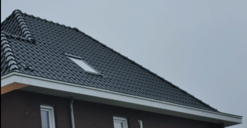

Op Noord-Oost is dit het dak:
Afbeeldingslocatie: https://tweakers.net/i/f6OSrnDOjv9V01m1JoLngOsV8Jg=/800x/filters:strip_exif()/f/image/JY7dq31UfktP5cqZCmRlO2fD.png?f=fotoalbum_large

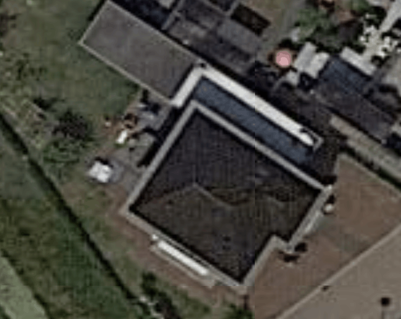

Het tuinhuis en de garage mogen ook vol geleld worden eventueel maar op het tuinhuis niet extreem vanwege de dakbelasting.

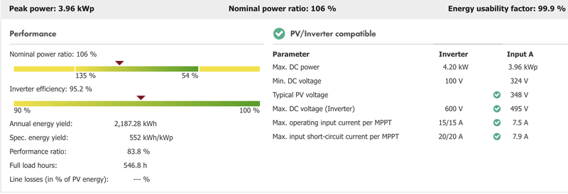

Heb zelf even zitten spelen met Sunny Design;
Als ik alleen panelen op Zuid-Westen simuleer:
Afbeeldingslocatie: https://tweakers.net/i/o2WA0m50DrUTg1p1vyX6-gdAwNw=/800x/filters:strip_exif()/f/image/1ciRJZYWnOWovzCxLSt0j3dE.png?f=fotoalbum_large
Als ik alleen de panelen op het Noord-Oosten simuleer:
Afbeeldingslocatie: https://tweakers.net/i/d0WN7bpvH-i7fM-MdzyKF9Intl0=/800x/filters:strip_exif()/f/image/S2VIc9yJvuzovLpgUjzBdhVo.png?f=fotoalbum_large
En met een combinatie van Noord en Zuid: (4kW omvormer topt ook niet heel veel af)
Afbeeldingslocatie: https://tweakers.net/i/_0xHZWtgn4_90GpVw3j4Ee15Zkg=/800x/filters:strip_exif()/f/image/c9SuDKxSGzB0Rn70yJFoN3Sb.png?f=fotoalbum_large
Dus uiteraard leveren de panelen minder op het Noord-Oosten. Maar de kosten zijn vooral bij een string omvormer ook niet erg hoog.
(panelen 1500 + bevestiging 500 + montage 550 + omvormer 200) = 2750 Euro voor 2200kWh extra per jaar met een goede verdeling over de dag.
Lang niet zo als de panelen op het Zuid-Westen maar misschien toch maar in 1 keer goed doen.

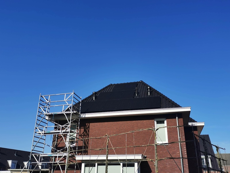

Ga je het zelf installeren of laten doen?
Je lijkt een grote dakgoot te hebben maar installateurs willen graag een volle dakpan overlaten onder en boven (onder zodat al het water in de goot valt en boven vanwege windbelasting/windgeluid).
Dan kom je met panelen van 1.67 m lang minder slecht uit dan met panelen van 1.77 m.
https://www.solar-bouwmar...full-black-110347466.html

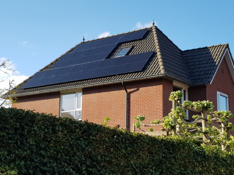

Of bovenaan in landscape zoals ik heb. (onze daken lijken overigens veel op elkaar, hier liggen 15 Qcells van 1.685 m lang, er is ook een buurman die de bovenste rij in landscape heeft en panelen van denk ik 1.65 m, maar daar lijkt niet alle regen in de dakgoot te stromen)
Afbeeldingslocatie: https://tweakers.net/i/isQQbmbxAJaXoVow9EcQOIRb_js=/800x/filters:strip_icc():strip_exif()/f/image/jjaxBb8EPemn3qbzCpnKoEm5.jpg?f=fotoalbum_large
Panelen op Noord-Oosten erbij doen?
Volgens mij snap je al hoe het zit qua kosten / baten. Bij twijfel gewoon doen zou ik zeggen. Bij mijn huis zou een eventuele dakkapel richting zuidwest moeten (waar de zonnepanelen liggen). Aan welke kant zou die bij jou komen?
Of beter panelen op een vlakkere hoek op de garage in de schaduw van het huis?Of beide?
De garage heeft denk ik nog minder opbrengst dan het noordoost dak, maar dat weet ik niet zeker. Tuinschuurtje is een stuk beter maar ik zie dat er water op blijft staan. Daar zou ik in ieder geval geen zonnepanelen met ballast op leggen. Of je moet het installeren zonder ballast (dan komt er een dakdekker bij kijken).
Hoe het beste om te gaan met de schaduw van de pijp van de ketel
Ventilatie pijpjes kunnen vaak vervangen worden door lagere versies.
Het CV pijpje kun je het best negeren en deze zomer de CV ketel eruit doen en vervangen door een L/W warmtepomp.
Panasonic Warmtepomp 101: Installatie en Optimalisatie
Mocht dat nog net iets te spannend zijn dan kun je daar ook nog wel een paar jaar mee wachten. Een string omvormer kan namelijk ook gewoon met harde schaduw om gaan. Daar zou ik gewoon voor kiezen, niet voor SolarEdge of micro's.
Betere opstelling op de Zuid-West gevel? Met andere maat panelen eventueel
Daar past niet veel op, en nu kan er nog een dakraam bij komen richting noordwest.
Als ik nog panelen op het tuinhuis en of de garage doe (denk het wel), dan goede mogelijkheden voor omvormers (SolarEdge voor alles bijvoorbeeld?)

busscherski schreef op zaterdag 2 januari 2021 @ 17:25:
Als je het moet laten doen is SolarEdge misschien het makkelijkst dan. Als je het zelf doet zou ik eerder kiezen voor een string omvormer op het huis en micro's op de andere daken.

Panelen strak tot de dakgoot leggen lijkt me in dit geval geen probleem te zijn maar goed om in de gaten te houden.
Nok van het dak is in mijn geval maar 2,80m dus kom zelf met landscape niet echt op een betere opstelling.
Tuinhuisje is inderdaad een lastig verhaal. kunnen best flink wat panelen op die redelijk in de zon staan. Maar zowel de afwatering als de constructie houden niet over.
Als iemand hier goede ideeën heeft dan hoor ik het graag!

Ja je hebt grote dakgoten, dat scheelt.
1) Extra draagbalken onder het dak schroeven en vervolgens gewoon een syteem met ballast installeren.
2) Balkjes van bijvoorbeeld 3/4 van de overspanning op het dak schroeven, de dakdekker er dakbedekking over laten aanbrengen en daar weer panelen op schroeven. Dat kan dan zonder ballast.
Als een string omvormer niet de hele string in zakt dan vind ik wat verlies op 1 paneel niet zo'n ramp.
Vraag is meer of een Tigo nodig is om de rest van de string op pijl te houden.
Of doet bijvoorbeeld "SMA shadefix" dit beter dan andere omvormers?
Bijvoorbeeld mijn SolaX gaat er prima mee om als ik het dakraam open zet en er een deel schaduw op een paneel komt. Dan wordt een deel van het paneel afgeschakeld zonder dat de andere panelen er last van hebben. Hoe hoger het DC voltage, hoe beter een string omvormer er mee om kan gaan. Met 11 panelen zit je vrij optimaal.
https://www.zonnefabriek.nl/faq/by-pass-diodes/
Heel veel meer opbrengst zouden Tigo's er niet uit moeten halen.
Shadefix van SMA kan je in sommige situaties redden, maar het heeft niet altijd meerwaarde. Shadefix betekent dat de omvormer soms wat minder logische voltages uitprobeert, en op die manier soms een optimaler punt vind. Zoveel schaduw heb je niet.
Bij eventuele panelen op de garage overweeg ik bijvoorbeeld deze panelen:
https://www.solar-outlet.nl/longi-solar-445wp-mono.html
Omdat ze toch bijna niet zichtbaar zijn.
Dan heb je natuurlijk in potentie wel weer meer Wp per euro maar of dat de slechte ligging dat een beetje goed kan maken weet ik niet.
Zeker als je het zelf legt en niet teveel besteed aan de omvormer kan het er al snel uit.
Voor de platte daken zat ik zelf te overwegen om (net als jij?) wat APS mirco's te gebruiken. Klopt het dat deze alleen aan een eigen groep hoeven te hangen en verder geen extra relais oid? (bij enphase mag dit niet geloof ik)
Ja ik heb ook heftige schaduw op platte daken, en ook meerdere richtingen en types panelen, daarom gekozen voor APS. Van de QS1 mag je er 3 op een groep aansluiten (en verder niets op die groep), dus 12 panelen per groep.
Bij APS hoef je geen relais nee, als je logging wilt moet je die er wel apart bij kopen.
https://www.winkelman-zon...-zigbee-communicatie.html
Het hoeft niet zo te zijn dat micro's ook bij jou de beste keuze zijn.

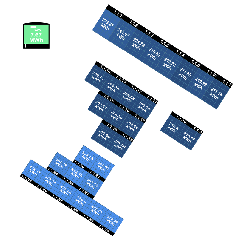

Heb nog even zitten puzzelen:
En overweeg nu om alles op SolarEdge te doen en nog een paar 450W Longi panelen toe te voegen:
Opstelling zou dan op zoiets uit komen:
Afbeeldingslocatie: https://tweakers.net/i/6CaYyfozi4xH9wxmuVLhBisqkuc=/x800/filters:strip_exif()/f/image/8TFIU1Ac0FE6JxZy49imFVCL.png?f=fotoalbum_large
Heb expres de performance kleuren van SolarMonkey performance er in laten staan om te laten zien dat ik besef dat panelen niet optimaal liggen.
Heb even de ruwe prijzen berekend met solar-outlet inclusief installatie enz.
En kom dan op de volgende resultaten:
Afbeeldingslocatie: https://tweakers.net/i/LgeiYKAZP956tIgqY78gYB9EWPE=/800x/filters:strip_exif()/f/image/NasyIt6F3DL6oYLZN5xK2fUL.png?f=fotoalbum_large
Nu is de terugverdientijd iets langer dan een oplossing met alleen string omvormers maar na 10 jaar is de winst al groter (renteverlies niet meegenomen).
Plus nog het voordeel van minder schaduw werken van de pijpjes op de beste gevel en monitoring per paneel.
Dus zit sterk te overwegen om dan maar gelijk alles vol te gooien met de solaredge oplossing.
Of zie ik hier iets belangrijks over het hoofd? (gaan solaredge toch de mist in met zulke grote verschillen bijvoorbeeld).
Combinatie van verschillende soorten omvormers is natuurlijk ook nog een optie maar dan gelijk alles solaredge is dan eigenlijk zo verkeerd niet lijkt het.
Wat denken jullie?

Welke optimisers had je in gedachten?
  • ice-T106
  • Laatst online: 16:30
busscherski schreef op dinsdag 2 februari 2021 @ 16:22:
Heb nu gerekend met p370 voor 360Wp Longi panelen en P505 voor 450Wp Longi panelen.
Edit: goede vraag @busscherski zie nu dat je deze iig al niet mag mixen.
[ Voor 13% gewijzigd door ice-T106 op 02-02-2021 16:33 ]
11.635 Wp Solar edge. 7kW Lucht-water, 5kW Daikin Lucht-Lucht, lucht WTW, Volvo V60 T6 plugin, Home Assistant
  • busscherski
  • Laatst online: 11-10 19:16
Die Longi panelen hebben een Isc van 11.33 A, maar een P370 optimiser mag maximaal 11 A hebben.
Met die 360 Wp Longi's kom je op P401 of P505.
Ik weet voor 75% zeker dat die optimisers niet samen in 1 string gebruikt kunnen worden.
En 2 strings kan ook niet want dan heb je te weinig optimisers in die string.

De panalen liggen er netjes op:

Met de panelen die de "verkeerde" kant opliggen meer opbrengst dan de panelen op het zuid-westen.
Dit is heel toevallig door veel zon in de morgen en veel diffuus licht in de rest van de dag.
Maar het systeem lijkt allemaal wel mooi te werken met 1 string. Voltages zien ook prima uit. En het lijkt er op dat panelen op de garage die in de loop van de dag weer in de zon draaien wel voordeel hebben van een eigen mppt.
Bedankt voor het meedenken allemaal. En iemand nieuwsgierig is naar bepaalde statistieken of metingen van deze opstelling, laat maar weten.

Even een korte update, vooral voor mensen om een betere inschatting the hebben over wat panelen met een dergelijke liggen doen en ook te laten zien dat SolarEdge wel goed kan werken:
De panelen op Noord-Oosten in de schaduw van het huis leveren toch een aanzienlijke bijdrage:
(denk ik de zomer relatief meer dan de winter)
(Bij bewolkte dagen doet de "slechte" kan het net zo goed als de kant op het zuid-westen).
Afbeeldingslocatie: https://tweakers.net/i/EGrLApYyruCJntZGAhZv51AE-VA=/800x/filters:strip_exif()/f/image/OytUgFJwf2HzMTYahJrBB1yP.png?f=fotoalbum_large
En ik het het idee dat vooral de garage aanzienlijk meet op levert door de losse optimizers als ik kijk naar curve's zoals deze:
Afbeeldingslocatie: https://tweakers.net/i/j0xkG0e2qyiP3_WwFOz-nMk35hI=/800x/filters:strip_exif()/f/image/PcBsjHpVklfRHds93OoW0ndQ.png?f=fotoalbum_large
Spreiding over de dag is extreem goed met de verdeling:
Afbeeldingslocatie: https://tweakers.net/i/upFfm56Xy8mZb0A6QDcI7TRikD0=/800x/filters:strip_exif()/f/image/zGJabSEGaytCQFh9A7CbDsYg.png?f=fotoalbum_large

Wel mooi om te zien dat 1.1.1 en 1.1.8 net zoals in de instralingssimulatie duidelijk meer opleveren.
Is dat financieeltechnisch genoeg om SolarEdge te verantwoorden... vast niet... maar het is wel leuk ;-)
Was dat een half bewolkte dag?
Heb je ook een overzicht van de strakblauwe situatie?

Misschien handig om gewoon in dit topic verder te gaan:
De rest van het systeem draait nu bijna een jaar en werkt prima:
Afbeeldingslocatie: https://tweakers.net/i/PhLfgWbeXv30NrlrZ5CqSnTGh-Y=/x800/filters:strip_icc():strip_exif()/f/image/n02ZQS83Z9KJ7XfSADJdsVd5.jpg?f=fotoalbum_large
Had al een 12,5K solaredge omvormer genomen om nog (flink) uit te kunnen bereiden.
Had op de veranda geen panelen gelegd omdat ik het dak niet zo vertrouwde en dat lijkt niet onterecht met de stormen:
Afbeeldingslocatie: https://tweakers.net/i/8PH4-PiWpYC3WaBTZJrCn3WvtQ4=/x800/filters:strip_icc():strip_exif()/f/image/gf6FkHVhS1jHEX08WiHjBVNn.jpg?f=fotoalbum_large
Nu lijkt het dat ik het onder verzekering kan laten repareren. En zou ik het gelijk beter geschikt willen maken om wel panelen op te leggen.
Iemand tips hoe ik dit het beste aan kan pakken?
Punten dit ik zelf al zie:
  • De dakbelasting is voor mij een vraagteken of die geschikt is en de inmiddels failliete fabrikant zegt heel makkelijk nee
  • De plaatsing van het de huidige regenpijp heeft duidelijk geen goed afschot met de hoek van plat dak.
  • Verlijmd EPDM komt op mij niet zo degelijk over. Is ook een keer eerder opnieuw vast gezet
Wat is nu slim? (zover dat met de verzekering nu kan).
Kan ik de dakbelasting op dit moment makkelijk inschatten en of verbeteren?
Is het niet handiger om er gewoon damwand platen of golfplaten op te schroeven? (daar kunnen denk ik zonnepanelen rechtstreeks aan vast zonder extra ballast)
Of iets nog directer met zonnepanelen?
Heb indien gewenst meer informatie van de veranda zoals foto van de balken en of maten.
