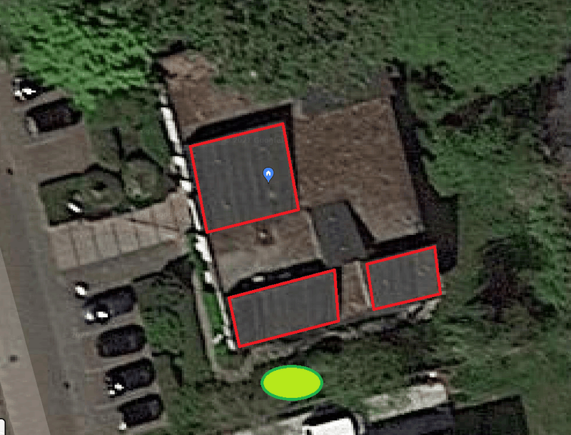

Wij hebben een offerte liggen voor een PV installatie en ik wilde even een second opinion dat dit een goede aanbieding is. We hoeven niet een budget oplossing maar wil wel dat ik een eerlijke prijs betaal.
Foto's
Afbeeldingslocatie: https://tweakers.net/i/OHAaFBHQXj3eNZ-eXQQZUbiFGkQ=/800x/filters:strip_exif()/f/image/VHMrLdHhLdzGuqb8OGKmI8dI.png?f=fotoalbum_large
Beschikbare (dak)ruimte
Meer dan voldoende, heb drie schuinen daken met een hoek van 15-18 graden. Daarnaast nog ook platte delen.
Voor nu is daar 65 panelen op ingepland. 2 volledig zonder schaduw, en 1tje met een beetje schaduw.
Schaduw
1 enkele boom die op precies zuid staat en de zon dus overheen komt.
in de winter verliest deze het blad dus schijnt dan ook op de panelen.

 64 stuks JA Solar S21 360Wp, Full Black
 1 stuks Solar Edgde SE25K 3-fase omvormer
 32 stuks Solar Edge Power Optimizer P801-5R MDM RM
 1 stuks Constructie materialen (montage op schuine EPDM dak
 Monitoring en data
komt op 17000 excl.

Iedereen bedankt voor de vele reacties, ik zal proberen hieronder er even op te reageren.
Gynnad schreef op donderdag 3 juni 2021 @ 10:47:
Zo te zien 23.000 Wp, dat is een behoorlijke hoeveelheid!
Batilan schreef op donderdag 3 juni 2021 @ 10:47:
Een random guess: 23kWp ? 23kWp/65 = 355 Wp / paneel, klinkt aannemelijk?
Maar typefoutjes kunnen verwarrend zijn idd :)
klopt inderdaad, het zijn panelen van 360W en ik haal inderdaad de eenheden door elkaar.
