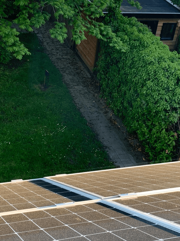

Sinds afgelopen week mijn eigen zonnepanelen op het dak, super! Nu fiets ik er even met een korte vraag in: tijdens het leggen is er voor één dikkere paneel (40mm ipv 35mm) gekozen op het schuine dak. Nu was mijn eerste idee om ze deze te verplaatsen naar het dakkapel zodat ik het iig niet zou zien, maar nu zie ik toch dat het einde van de dag/begin van de ochtend voor schaduw zorgt. Is het noemenswaardig of zou het op het dakkapel (10 graden) verder niets moeten uitmaken?
Afbeeldingslocatie: https://tweakers.net/i/36jF2LYd40pdQp_Iu9Sr7KKIoJI=/x800/filters:strip_exif()/f/image/so6WE9FhAOnEleCqQcNiFCsU.png?f=fotoalbum_large
  • Termy
  • Laatst online: 29-11 23:54
Termy
valt er nog wat te fragge?
TalkingCarrot schreef op dinsdag 1 juni 2021 @ 08:26:
Als de zon een hoek zodanig heeft dat dat minirandje schaduw werpt, dan is de hoek van instraling al zo laag dat het me sterk lijkt dat het veel uitmaakt. Bekijk anders gewoon je monitoring (als je dat hebt), dan zie je vanzelf of dat randje noemenswaardige impact heeft, maar het zou me verbazen.

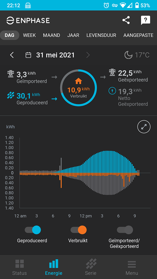

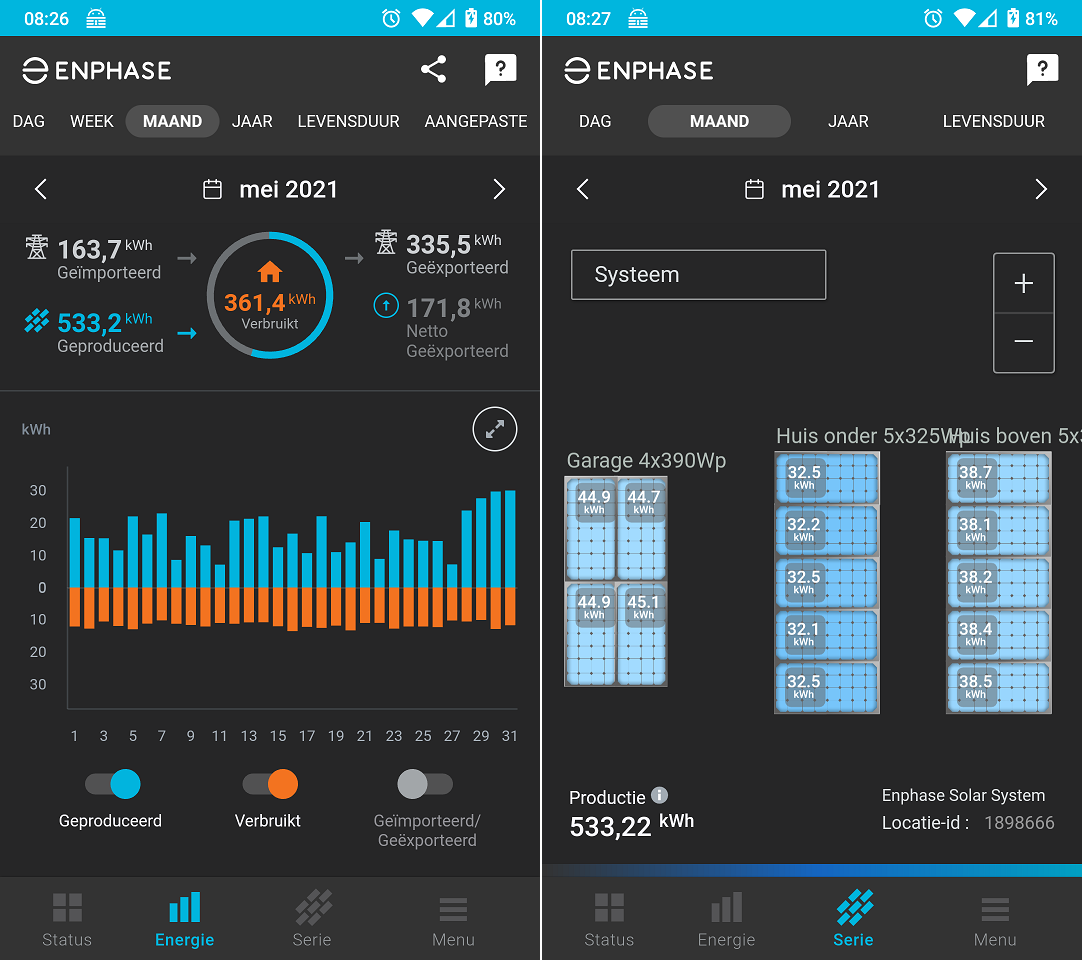

Pazo schreef op dinsdag 1 juni 2021 @ 08:51:
Jaja, waar het zondag net niet lukte, ben ik gisteren dan toch voor het eerst de 30kWh voorbij gegaan :)
30.135kWh = 5.897kWh/kWp
Denk wel dat dit zo'n beetje het maximale van mijn systeem is. De langste dag 21 juni komt eraan, dus als het rond die tijd ook een stralende dag is zal er misschien nog net 1 of 2 kWh bij kunnen komen, maar dat is het dan wel. Overigens heb ik ook het gevoel dat ik op prime time op het maximale van de omvormers zit, de grafiek lijkt af te vlakken en zitten ca dan anderhalf uur lang op 3,5kWh. Heb het systeem nog nooit boven de 3,5kWh zien uitkomen.
Overigens wel door gisteren net de maand april voorbij gegaan:
April '21 = 494.621kWh / 3.226kWh/kWp
Mei '21 = 533.220kWh / 3.366kWh/kWp
Verder leuk om te zien dat mijn 4 panelen die op een plat garagedak in oost-west opstelling het beste doen.
Prorata 101%. Ik had de maand mei via PVGIS uitgerekend op 505kWh. Wellicht dat ik dat volgend jaar moet bijstellen, want als ik het zo lees is mei eigenlijk een slechte maand geweest en had het veel hoger kunnen zijn. Desalniettemin tevreden, op naar een mooie juni :)

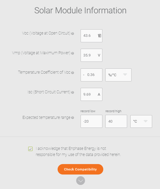

Ik gebruik ook Enphase omvormers. Maar ik vermoed dat je de IQ7 omvormers hebt, die kunnen maximaal 250Watt leveren. Ik tel 14 panelen x 250Watt = 3,5 kWh. Meer dan 3500Watt continu in totaal kunnen de omvormers niet leveren inderdaad.
[ Voor 8% gewijzigd door robinh op 01-06-2021 09:22 ]
Volgens de post historie was je zeker niet van plan dit zelf te doen, dus ik neem aan dat je het hebt laten doen.
Is dit opbrengstverlies? 100% zeker: dat hele paneel draait niet mee. Is het veel? Op het moment van de foto niet zo veel.
Maar die schaduw gaat ook bij een zon hoek van 30 graden nog over een randje van de cellen vallen, en dat is extra weerstand in het paneel. Als dat zoveel is dat de bypass triggert dan gaat het wel tellen, anders is het slecht voor de cellen, want die worden in dat stukje schaduw steeds op dezelfde plek warm gestookt (ten koste van opbrengst).
Is het acceptabel voor een installateur om het zo uit te voeren? Nou wat mij betreft absoluut niet.

Ik heb zelf ook een Enphase oplossing met iq7+ en heb een hogere afgifte. Ook @Tsja83 heeft een iQ7+ eronder zitten en hogere maximalen..
Als je systeem afvlakt op 3,5 kWh gedurende primetime, dan heb je geen IQ7+ eronder hangen. Deze geven namelijk max 295 Watt af (bij mij zelfs 297 watt) en 290 watt continue. Ik denk dat je de oudere IQ7 eronder hebt zitten, die geven continue 240 watt af en max 250 watt af en dat komt overeen met je 3,5 kWh.(250x14)
Denk wel even iets om uit te zoeken…Anders heb je iets gekregen, wat je niet gekocht hebt.
In je menu van je app of web applicatie ( die 3 liggende streepjes) kun je je systeem terugvinden. Staat daar de IQ7+ vermeld?
Verder staat eea ook in PVoutput je inverter size niet helemaal correct zoals ik kan beoordelen nu.
meer info over de inverters vind je bijvoorbeeld hier : https://www.4blue.nl/media/wysiwyg/IQ7-IQ7plus-DS-NL-NL.pdf
LOL.. zie mijn post, had ik maar de pagina gerefresht

@mistercage @robinh 14x IQ7+. (SKU IQ7PLUS-72-2-INT, op 3 fase).
Dus dat is wel vreemd dan?
Enphase topic • Jeroen.nl • PVOutput

Pazo schreef op dinsdag 1 juni 2021 @ 10:07:
Ik zou t wel bijzonder vinden ja. In ieder geval een reden om even nader te onderzoeken lijkt mij, toch ?
voer dit eens in je browser in :ipadres enphase box/api/v1/production/inverters

@mistercage zit op mn werk, kan ik dus pas vanavond doen.
mistercage schreef op dinsdag 1 juni 2021 @ 09:40:
Wat is hier verkeerd aan? Staat op 440. IQ7+ kan toch tot 440w?

Ik wist niet eens dat de IQ7+ omvormers max 290 kunnen leveren, zijn mijn panelen van 355 wp dan overkill?
4970Wp | 14* 355 | IQ7+ | PVoutput
  • robinh
  • Laatst online: 27-11 13:14
Pazo schreef op dinsdag 1 juni 2021 @ 10:16:
Nee, de omvormer kan inderdaad een paneel tot 440Wp aan.
Echter het maximale uitgangsvermogen betreft 295W.
Inverter size voor PVoutput is dus 295W.

robinh schreef op dinsdag 1 juni 2021 @ 10:22:
Ah, had ik verkeerd begrepen, heb het nu aangepast :)
Nee, lees dit maar eens.
https://go.enphase.com/nl/bigger-is-better-whitepaper

Ronald schreef op dinsdag 1 juni 2021 @ 09:27:
Ik heb het inderdaad laten doen. Opbrengstverlies vindt niet gedurende de hele dag plaats, maar lijkt wel in de ochtend en avond een ding te zijn. Ze hebben een paneel laten vallen en deze destijds als oplossing geplaatst. In eerste instantie dacht ik dat het geen probleem zou zijn, maar ik heb het gevoel dat ik het vervelender ga vinden dan ik nu besef. Vooral omdat de impact groter is dan ik dacht.
Dat is inderdaad wel vreemd. Ik ga er van uit dat je deze data uit de Enlighten app hebt en er inderdaad bij apparaten 14 x IQ7+ staat?
En hoeveel Wp panelen hangen hierachter?
Wat me wel opvalt aan jouw grafiek is dat ik ze niet echt zie toppen, in de zin van een afgevlakte parabool. Als ik dit reflecteer op mijn systeem, ik maak gebruik van IQ7X omvormers. Welke op het hoogtepunt van de dag enkele uren pieken op 321Watt. En dat klopt omdat ze maximaal 320Watt kunnen leveren.
Audi A6 SB e-tron | 8300 Wp Enphase, Sunpower & Aiko | Wallbox Pulsar Pro | Zendure 4000 Mix AC+ (24kWh) | HA

TalkingCarrot schreef op dinsdag 1 juni 2021 @ 10:32:
Vanwege de investering wil je toch dat het goed ligt, vooral als dit niet nodig is. Bedankt voor alle input.
Ze moeten hem als laatste in de rij plaatsen, of de lagere opvullen....
Of het nieuwe plaatsen die ze inmiddels besteld haden kunnen hebben

robinh schreef op dinsdag 1 juni 2021 @ 10:37:
Ja, ik heb de boel zelf allemaal aangeschaft / geïnstalleerd dus weet het ook zeker :)
Mengelmoesje:
5x 385Wp Denim
5x 325Wp Denim
4x 390Wp Denim
Ja het is lastig te zien, weet het ook niet helemaal zeker. Als ik bij PVoutput zijn zie een tijdje rond 3500W staan, gisteren bijvoorbeeld:
31/05/21    17:05   19.932kWh   3.901kWh/kW 3,480W  3,480W  0.681kW/kW  23.9C

Dan ga ik langzaam denken aan of de efficiency van je panelen, verkeerde ligging/opstelling of wellicht verlies in de kabel?
Welke kabellengtes moet de YMVK afleggen en welke kabeldikte gebruik je?
10 panelen op west, 50 graden dakhelling.
4 panelen op plat dak, oost-west opstelling.
Kabeldiktes 6mm2
Lengte... zowel vanaf huisdak als garagedak max 25 meter schat ik.
  • robinh
Pazo schreef op dinsdag 1 juni 2021 @ 11:32:
Kabeldiktes 6mm2
Ik zie dat je onder andere op 29 mei wel een peak power hebt gehad van 3800Watt. Mijn vermoeden is dat jouw opstelling denk aan, 50 graden west en oost-west gewoon niet meer opbrengt dan wat je nu opwekt. De opstelling van het systeem heeft simpelweg niet meer rendement. Dat is de enige reden die ik kan bedenken.

Persoonlijk had ik de IQ7+ of IQ7A omvormers gekozen voor jouw panelen. Deze hebben meer output (Watt) en zijn ook geschikter volgens de module compatibility. Indien je ze hebt laten leggen dan zou ik onderstaande zeker even terugkoppelen aan je leverancier.
Onderstaande URL's heb ik gebruikt van jouw panelen en de omvormer calculator.
https://www4.enphase.com/...mpatibility-calculator-en
https://cdn.webshopapp.co...s-du-a4-mc4-534816av4.pdf
Afbeeldingslocatie: https://tweakers.net/i/w0D2LAnYNKTvMHesd97wdqfFL_M=/full-fit-in/4000x4000/filters:no_upscale():fill(white):strip_exif()/f/image/OD6OXxg2sv5rz1OPixF9DQkw.png?f=user_large
