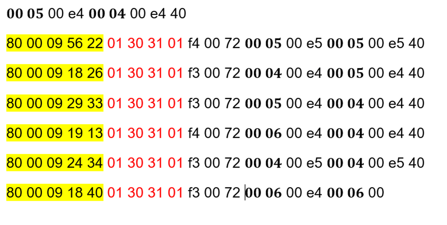

Volgens logica proton_ volgend, zijn de waardes per paneel in onderstaande stuk hex
00 05 00
e4 00 04 00 e4 40 80 00 09 56 22 01 30 31 01 f4
00 72 00 05 00 e5 00 05 00 e5 40 80 00 09 18 26
01 30 31 01 f3 00 72 00 04 00 e4 00 05 00 e4 40
80 00 09 29 33 01 30 31 01 f3 00 72 00 05 00 e4
00 04 00 e4 40 80 00 09 19 13 01 30 31 01 f4 00
72 00 06 00 e4 00 04 00 e4 40 80 00 09 24 34 01
30 31 01 f3 00 72 00 04 00 e5 00 04 00 e5 40 80
00 09 18 40 01 30 31 01 f3 00 72 00 06 00 e4 00
06
00
waarom de split van 2 waardes soms door een e4 en soms e5 is, heb ik nog geen logica voor.
Mogelijk is het blok van waardes langer en moeten de 00 achter ook mee.
Verder nu uitzoeken wat de langere blokken zijn , iets van indicatie van de getoonde inverter ID's en de timestamp 'reported time' terug vinden.
Alle input is welkom

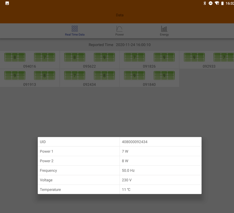

Afbeeldingslocatie: https://tweakers.net/i/ui-HCqfiSNJWg5fEEphKQMeVvuI=/800x/filters:strip_exif()/f/image/YF1PB5ghwjQBANdd4JhueyBg.png?f=fotoalbum_large
4080 is onderdeel van paneel id

41505331313031373630303032303030310007
20201124160010
408000094016 01 303101 f4006f 000800 e6 000700 e6
408000095622 01 303101 f3006f 000800 e8 000900 e8
408000091826 01 303101 f4006f 000700 e6 000900 e6
408000092933 01 303101 f40070 000900 e6 000700 e6
408000091913 01 303101 f4006f 000900 e6 000800 e6
408000092434 01 303101 f4006f 000700 e6 000800 e6
408000091840 01 303101 f4006f 000900 e5 000900 e5
454e440a
kan ik dus e6 en e8 naar voltage herleiden
naar onderstaande data
Afbeeldingslocatie: https://tweakers.net/i/YvjqXeQvAHoidFxg_P3FLUrR_RU=/800x/filters:strip_exif()/f/image/nj5wLU1UIwJ5aVBwqAqgDzbe.png?f=fotoalbum_large
Afbeeldingslocatie: https://tweakers.net/i/iPpJ6f2ncwe-24iEQJtVGNjNiro=/800x/filters:strip_exif()/f/image/cpleDwt3KBzAQTOz7NeFHlhE.png?f=fotoalbum_large
Afbeeldingslocatie: https://tweakers.net/i/Vc2NvUcrtMXBMftjlWd6cM485IY=/800x/filters:strip_exif()/f/image/Jv0KDougBIE9jZ0qazKY7FQX.png?f=fotoalbum_large
Afbeeldingslocatie: https://tweakers.net/i/8J3aHavl3Qc1L-5lVIOfH8kOlJg=/800x/filters:strip_exif()/f/image/5gjSEpPiozQHqV8xzPnZv33S.png?f=fotoalbum_large
Afbeeldingslocatie: https://tweakers.net/i/abi-mrkc6QeYuaG7Isne8aNJYRI=/800x/filters:strip_exif()/f/image/488MlroKbI9QXTz8wWeDFXh6.png?f=fotoalbum_large
Afbeeldingslocatie: https://tweakers.net/i/BlrGNUxiRu3s_h-GR1UXhobqLuc=/800x/filters:strip_exif()/f/image/utNvSkhplbP7yZuD9q29v2lj.png?f=fotoalbum_large
Afbeeldingslocatie: https://tweakers.net/i/RWflUv_4avkcJ1FsQME15CEKN3g=/800x/filters:strip_exif()/f/image/caaMBs7RvyztXbEb1S53cJfN.png?f=fotoalbum_large
  • dooiedodo
  • Laatst online: 27-11 22:10
WackoH schreef op dinsdag 24 november 2020 @ 16:24:
Een vraag, ongetwijfeld door gebrek aan kennis bij mij... :
Kan het uitlezen niet via de netwerkkabel waarmee de ECU-R normaal verbinding maakt?
nee, helaas dat is in nieuwe firmwares als optie verwijderd. Daar was ik in eerste instantie van uit gegaan omdat er scrapers bestaan die de html pagina lazen. Nu is er geen poort open op ethernet op ecu, dus vandaar deze aanpak
en als ik dit werkend heb, gaat ecu kastje van internet af :-)

  • Proton_
  • Laatst online: 25-11 14:26
Proton_
Team Welles
E6 =230V
E8 =232V etc.
6f = 111 (11.1 °C?)
70 = 112 (11.2 °C?) Ook testen bij vorst :)
01f4=500 (50.0 Hz)
01f3=499 (49.9Hz)
  • dooiedodo
Zie, ik wist wel dat je het niet kon laten.. :)
Thx dude...ik ga lekker wat scripten nu

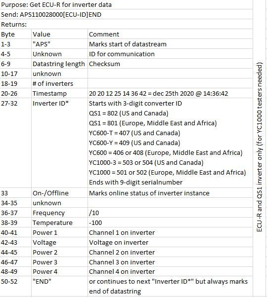

Samen met dooiedodo op de achtergrond verder gesnifft.
Wat we tot nu toe weten:
- Op de ECU-R staat poort 8899 open voor TCP verkeer (bedraad, via eigen WiFi of via het tijdelijke AP van de ECU-R)
- Om data te verkrijgen is er een commando set die de volgende opmaak heeft: "APS[commando][ECU-ID]END"
- Response data heeft de opmaak: "APS[data]END" of varianten van "APS[data]END[data]END..."
Hieronder bijvoorbeeld het commando om alle inverter data bij de ECU-R uit te vragen (incl. reactie)
Afbeeldingslocatie: https://tweakers.net/i/8r4BuM3ZWKdypNYNPBWw1DNsloU=/full-fit-in/4920x3264/filters:max_bytes(3145728):no_upscale():strip_icc():fill(white):strip_exif()/f/image/ywrSXfPOt26wJjsBu6dJYviV.jpg?f=user_large
Afbeeldingslocatie: https://tweakers.net/i/hnVYRa7oLEWl4-VuoQ5yg5bVhmc=/full-fit-in/4920x3264/filters:max_bytes(3145728):no_upscale():strip_icc():fill(white):strip_exif()/f/image/HuAFnvboQkxjeghixTfzf3UE.jpg?f=user_large
Om dit generiek te kunnen doen is er een commando die eerst o.a. het ECU-ID uitvraagt: "APS1100160001END".
Ik heb een klein Windows programmaatje klaar staan die ik eerst met @dooiedodo wil delen om te kijken of de protocolsheet voor dit commando klopt, hopelijk is er dan een HA programmeur die een integratie wil schrijven en kunnen we updates uitbrengen voor andere vormen van data die uit de ECU-R zijn te halen. Hieronder de interpretatie met data uit dit draadje. Eigen ECU-ID weggehaald om verwarring te voorkomen.Afbeeldingslocatie: https://tweakers.net/i/gFWjhRNKqkMKPheg3npXG1_nLm4=/800x/filters:strip_icc():strip_exif()/f/image/2MvOUG08OvGQCzSDDyEd4XbC.jpg?f=fotoalbum_large
Waar we nog naar zoeken: Mijn inverter gaf 11 °C aan, dit vertaalt zich naar 006F (byte 38+39) wat decimaal 111 is. Ik heb zelf de inverter nog geen tienden van graden zien aanduiden dus 11,1 °C lijkt mij sterk. De twee bytes zouden ook Kelvin en Fahrenheit en onder nul voorzieningen moeten hebben lijkt mij. Hoe zit deze encoding in elkaar?
Waarschijnlijk is de update interval ergens rond 5 minuten (= interval Zigbee signaal op de inverter?), in service mode is de interval kleiner maar dat blijft maar 30 minuten actief en tijdens deze 30 minuten worden er geen gegevens naar de EMA site gestuurd. Zoals dooiedodo dus al aan geeft heeft het geen zin om HA vol te pushen met data, alleen als de timestamp is gewijzigd.
[ Voor 14% gewijzigd door Nibblebit op 10-01-2021 10:24 ]

Nibblebit schreef op zondag 27 december 2020 @ 09:27:
Vooralsnog lijkt het desondanks wel te kloppen :)
Dat een UI niet alles laat zien is an sich niet raar.
Tenzij ze echt heel moeilijk doen, is kelvin/fahrenheit omrekening iets dat bij uitstek in de frontend/ui gebeurt (als het al gebeurt).
Voorziening onder nul: 99% zeker Wikipedia: Two's complement . Dat wordt in alle processors in hardware ondersteund en gaat dus vanzelf goed als je in de parser een short ipv ushort gebruikt.

# print (inverterid1powerA + " Watt")
inverterid1volt = str(int(s[82:86],16))
# print (inverterid1volt + " V")
inverterid1powerB = str(int(s[86:90],16))
# print (inverterid1powerB + " Watt")
dit dus

Gaaf dat het werkt! Het is aannemelijk dat alle waarden op nul gaan als de inverter offline gaat dus de 10 graden celsius in stand houden is onlogisch, de 1 is echt een tekenbit. Ga er van uit dat de temperatuur alleen op hele graden wordt weergegeven en dat de ECUapp de juiste waarde aan geeft. Begin januari weten we dat dan zeker ;) Ik ga mijn programma helemaal omgooien zodat mensen met een QS1 inverter straks ook compatible kunnen zijn met de ECU-R uitlezer. Waarschijnlijk zullen de parameters zich dan in een zelfde volgorde x2 zich presenteren. Heb je de kennis al gedeeld op de HA site? Ben benieuwd of iemand zich op werpt om een integratie te maken. Ik heb zelf beperkte kennis van Json Python en HA in het algemeen.

Als je eerst APS1100160001END stuurt krijg je het ECU_R nummer terug.13 - 25
Dan hoef je dat niet eens op te nemen in je code.

ECU_Rsend = ECU_R.encode('utf-8')
soc.send(ECU_Rsend)
ECU_Rreceive = soc.recv(1024)
# print ("\nAsking for ECUID number: ")
# print(ECU_Rreceive)
# Decoded explanation
# APS 1100940001 = Open sentence and answer notation
# 216000026497 = ECU_R nummer
# 01 =text unkown
# 00 00 (a7 90)=42896[167,144] 00 00 00 00 00 00 00
# 8x status of UID ca=202 d0=208 d0 d0 d0 d0 d0 d0
# 0008=(aantal UID) maximaal (16)
# 0000=integer unkown
# 10012 = text unkown
# ECU_R_1.2.13009 = Version
# Etc/GMT-8 = ETC ipv UTC Timezone server op lokatie met -8 uur?
# 80 97 1b 01 5d 1e 00 00 00 00 00 00
# END\n
myECUID = APSstr(ECU_Rreceive,13,12) #216000026497
output["ECU_R_ID"] = myECUID
output["maxUID"] = APSint(ECU_Rreceive,46)
output["Version"] = APSstr(ECU_Rreceive,55,15)
output["TimeZone"] = APSstr(ECU_Rreceive,70,9)

        # Records will pass for each inverter on this ECU_R (UID)
        # 1-3 APS
        # 4-18 UID
        # 19 number of inverters?
        # 20-32 Inverter ID (UID)
        # 33 0 or 1 Marks online status of inverter instance
        # 34 unkown "0"
        # 35 unkown "1" Could be country because of 31 (Netherlands)
        # 36-37 Frequency multiplied by 10
        # 38-39 Temperature Celsius Bit 7 of second byte is signbit (1=+, 0=-)?
        # 40-41 Power A Channel A on Inverter
        # 42-43 Voltage A Chanel A on Inverter
        # 44-45 Power B Channel B on Inverter
        # 46-47 Voltage B Chanel B on Inverter
        # 48-51 END or channel C and D till END

  • dooiedodo
Termy schreef op dinsdag 29 december 2020 @ 14:43:
Ik heb QS1 inverters en m'n ECU-R hangt aan de WiFi, maar ik ben bang dat ik wel precieze instructies nodig heb om het te testen aangezien ik slechts een windows PC tot mijn beschikking heb. Python ken ik wel maar nog nooit iets mee gedaan.
heb je iets van NAS oid?
Python3 op windows bestaat ook wel. FF installeren zal het probleem niet zijn. Dan dat scriptje, met juiste IP adress erin , als .py file opslaan.
Dan type je op command line
python3 naamscript.py
en je zou een json output moeten krijgen.

ok EVen wat herkenbare groepjes formatted
b'4150533131303039383030303230303031000
3 (aantal inverters)
20201229154936 (timestamp)
801000064982 01 3033 01 f3 00 6d 000200 e4 000100060006
801000063779 01 3033 01 f3 00 6d 000100 e3 000100050005
801000055753 01 3033 01 f3 00 6b 000100 e3 000000050004
454e440a' (end)
vergelijk met dump van mijn ecu
20201118101957
408000094016 01 3031 01 f3 00 73 006700 e4 006600e4
408000095622 01 3031 01 f4 00 6f 000a00 e6 000a00e6
408000091826 01 3031 01 f3 00 70 000e00 e5 000b00e5
408000092933 01 3031 01 f3 00 70 000a00 e5 000d00e5
408000091913 01 3031 01 f4 00 70 000b00 e4 000f00e4
408000092434 01 3031 01 f3 00 73 006c00 e5 006e00e5
408000091840 01 3031 01 f4 00 70 000b00 e4 000b00e4
454e440a
duidelijk dat die stream per UID langer is en dat verklaarbaar met extra kanalen op die qs1. laatste 12 posities lijken mij nu 3 waardes voor vermogen (watts).

Ziet er wel helder uit,
3033 is qs1
Nu maar 1x spanning en 4x vermogen.
Ga hem uitwerken.
@Termy , @dooiedodo
  • Dapdodo
  • Registratie: Mei 2019
  • Laatst online: 19:19
@dooiedodo , even de spaties goed zetten dan is het logischer, een int16 is namelijk 2 bytes.
UID. ? ? YQ. Frq. T. P1. U. P2. P3. P4
801000064982 01 30 33 01f3 006d 0002 00e4 0001 0006 0006
801000063779 01 30 33 01f3 006d 0001 00e3 0001 0005 0005
801000055753 01 30 33 01f3 006b 0001 00e3 0000 0005 0004
454e440a' (end)
Dus u2 wordt p3 en p4 is extra waardoor alles opschuift
YC600=31
QS1=33
Wie is 32?
YC1000, maar die heeft 3 spanningen en 4 ingangen
  • Nibblebit
  • Registratie: December 2020
  • Laatst online: 20:17
Nibblebit
It's a four-bit aggregation
Ik heb een aangepaste versie voor de ECU info op het eerste scherm van de ECUapp
Afbeeldingslocatie: https://tweakers.net/i/O-jCejGtDTHGGhyPKBc1UFYfU8s=/full-fit-in/4920x3264/filters:max_bytes(3145728):no_upscale():strip_icc():fill(white):strip_exif()/f/image/pZCjyynH5XBgkXWyNFP4Ijgd.jpg?f=user_large
[ Voor 137% gewijzigd door Nibblebit op 31-12-2020 09:59 . Reden: Gecorrigeerde versie ]

  • Dapdodo
Nibblebit schreef op dinsdag 29 december 2020 @ 17:01:
Ik heb een aangepaste versie voor de ECU info op het eerste scherm van de ECUapp[Afbeelding]
26-27 geeft bij mij 01 ipv aantal inverters, die staan op 47-48
40-46 unknown
49-55 unknown
[ Voor 11% gewijzigd door Dapdodo op 29-12-2020 20:06 ]

import socket
import binascii
import json
myIPadress = "192.168.1.???"
myMACadress = "" #May be search for this if ipadres doesn't react
output = {}
def APSint(codec,start):
    return int(binascii.b2a_hex(codec[(start):(start+2)]),16)
def APStemp(codec,start):
    return APSint(codec,start)-100 # check later if sign is bit 7 64 and fahrenheit
def APSdouble(codec,start):
    return int(binascii.b2a_hex(codec[(start):(start+4)]),16)
def APSbool(codec,start):
    return binascii.b2a_hex(codec[(start):(start+1)]) == b'01'
def APSuid(codec,start):
    return str(binascii.b2a_hex(codec[(start):(start+12)]))[2:14]
def APSstr(codec,start,amount):
    return str(codec[start:(start+amount)])[2:(amount+2)]
def APStimestamp(codec,start,amount):
    timestr=str(binascii.b2a_hex(codec[start:(start+amount)]))[2:(amount+2)]
    return timestr[0:4]+"-"+timestr[4:6]+"-"+timestr[6:8]+" "+timestr[8:10]+":"+timestr[10:12]+":"+timestr[12:14]
#initialize socket
soc = socket.socket(socket.AF_INET, socket.SOCK_STREAM)
soc.connect((myIPadress,8899))
#get ECU_RID
ECU_R = 'APS1100160001END'
soc.send(ECU_Rsend)
#print ("\nAsking for ECUID number: ")
#print(ECU_Rreceive)
#  1- 3 : APS          = Mark start of datastream
#  4-13 : 1100940001   = Open sentence and answer notation
# 14-25 : 216000026497 = ECU_R nummer
# 26-27 : 01           = number of inverters online
# 28-31 : 42896        = Lifetime energy (kWh)/10
# 32-35 : 00 00 00 00  = unknown1
# 36-39 : 202          = Today Energy (/100)
# 40-43 : 7xd0         = unknown2
# 44-46 : 7xd0         = unknown3
# 47-48 : 8            = number of inverters online
# 49-50 : 0            = unknown4
# 51-55 : 10012        = unknown5
# 56-67 : ECU_R_1.2.13 = Version
# 68-70 : 009          = unknown6
# 71-79 : Etc/GMT-8    = ETC ipv UTC Timezone server op lokatie met -8 uur?
# 80-91 : 80 97 1b 01 5d 1e 00 00 00 00 00 00 = unknown7
# 92-95 : END\n        = Marks end of datastream
#Note ECU_Rreceive start bij 0 dus alles is hieronder 1 lager

Ik heb de "protocol sheets" weer bijgewerkt (onder andere current power viel als puzzle stukje tussen [lifetime energy] en [today energy]). Aanvankelijk een wild guess maar nu toch bevestigd wat mij betreft.
Bij mij staat bit 47 nog steeds op 0 en bit 48 op 1 (ik heb maar 1 converter). Ik ben op zoek naar x/x van het eerste scherm van de ECUapp. Staat bit 48 op het aantal inverters bij jullie? Wat geeft bit 50 aan? Dit staat overdag bij mij op 1 en zon onder op 0. Ik denk dat 50 van 48 dan de status geeft van online inverters van inverters totaal.

Afbeeldingslocatie: https://tweakers.net/i/0QG0LmGXPWJ_8XR1HRPB3gFzWQI=/full-fit-in/4000x4000/filters:no_upscale():fill(white):strip_exif()/f/image/2J6PMpt1pKISkZsja7EcksxR.png?f=user_large
Zoals je ziet met een floating point notatie. De max output is iets meer dan 1200 W.
Dus dat helpt je hopelijk om de juiste plek te vinden.
Denk dat 47-48 number of inverters registered
En 49-50 number of inverters online
Zal vanavond moeten kijken, of die dan naar nul gaat

Nibblebit
[quote]Termy schreef op woensdag 30 december 2020 @ 11:57:
[APS][code][hardware ID][END]
De [code] achter APS is onduidelijk, hardware ID is nu wat duidelijker, op basis van mijn ECU-ID 216000064240 (hardware ID):
216 = model ID (ECU-R)
Alles kleiner dan 216000004178 is de ECU-R met 1 antenne
Alles groter dan 216000004179 is de ECU-R met 2 antenne's
Voor converters is waarschijnlijk iets soortgelijks aan de gang, ik heb alleen info gevonden over de drie eerste digits wat dus een model ID is. Bijvoorbeeld 408 is de Europeese YC600 in Amerika en Canada is dat 407 en 409.
[ Voor 5% gewijzigd door Nibblebit op 30-12-2020 12:24 ]
Je hebt gelijk, 47 + 48 = aantal inverters en 49 + 50 = online/offline Ik pas het aan in de sheet. Thnx!
Don't be naive, you are not the customer - you are the product!

Nibblebit schreef op woensdag 30 december 2020 @ 12:19:
Voor wat het voorstelt en helpt. 203 is de oude convertor ECU-3 en 404 is de YC500i europa. 405 en 406 yc500i amerika canada vermoedelijk en 401 402 en 403 de YC500 zonder i?
