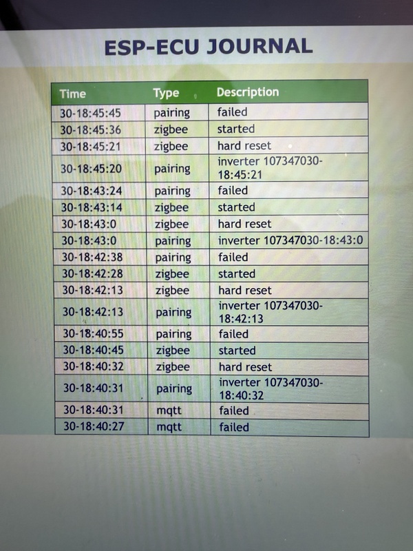

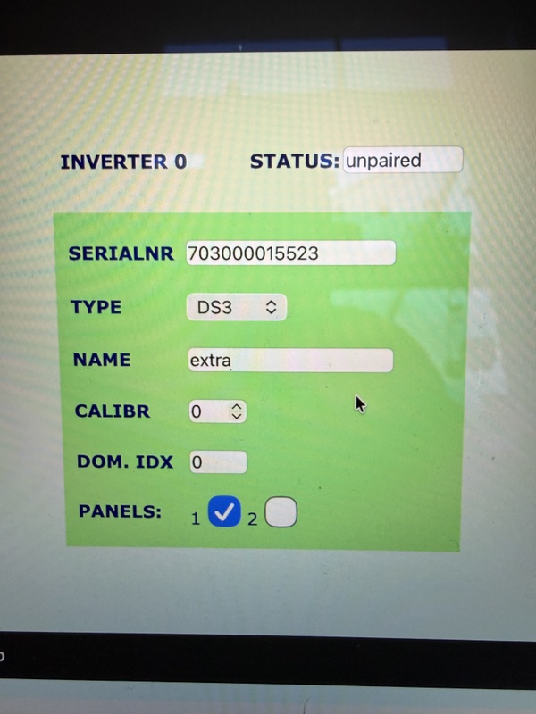

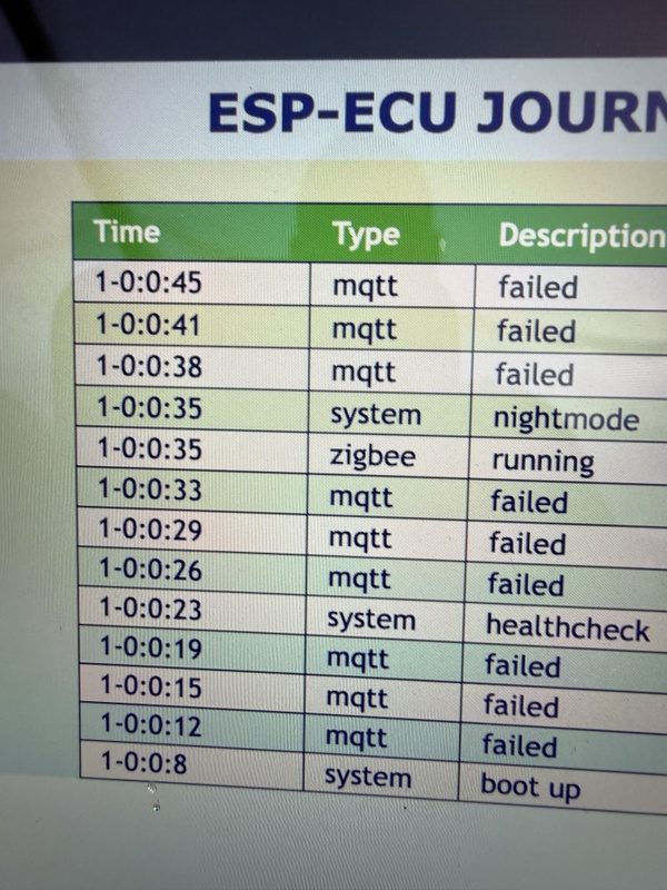

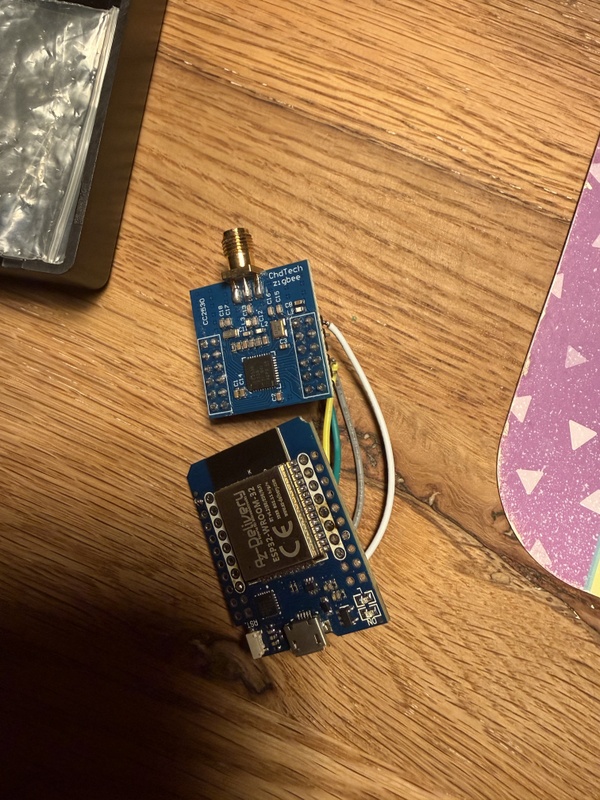

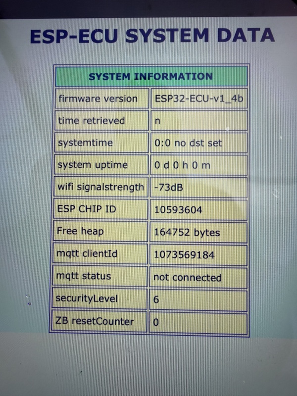

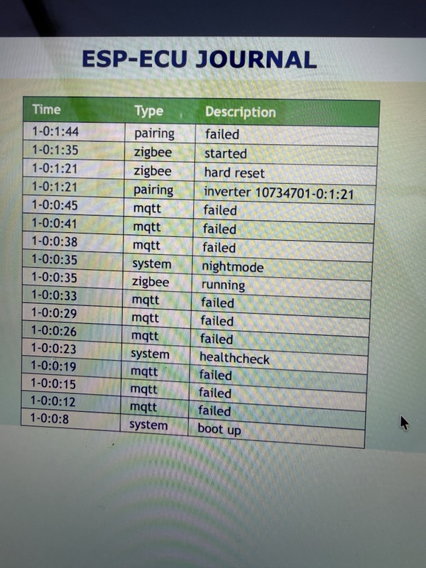

  • dooiedodo
  • Laatst online: 08-11 19:35
Aengineering schreef op maandag 23 maart 2026 @ 11:33:
ik heb ESP32-ECU ook gebouwd met esp32 maar krijg mijn omvormers niet gekoppeld ik ben benieuwd naar jullie ervaringen. hopelijk inspiratie om verder te gaan. apparaat lijkt wel goed te werken maar de omvormers geven geen handshake. :-(
je hebt me getriggered, wil het ook gaan proberen. Volgens mij is pairen ke doen door eerst de inventar uit ema app te halen, ff uurtje ecu uit. Daarna in esp-ecu invoeren. Heb jij dingen gesoldeer of met stekkertjes?
  • Aengineering
  • Laatst online: 07-11 19:58
mischien is het omdat ik de reset draad niet heb aangesloten, maar de zon is al weer onderAfbeeldingslocatie: https://tweakers.net/i/OmDeNQOoUaLLvuiaCGpi9s4Q7T4=/x800/filters:strip_icc():strip_exif()/f/image/LDFXOJ3sZwfvYAhxtHy9dceS.jpg?f=fotoalbum_large
[ Voor 86% gewijzigd door Aengineering op 01-04-2026 20:23 ]

  • Aengineering
het is me nog niet gelukt om te pairen
ik denk dat ik de cc2530 eens ga vervangen voor een nieuwe
[ Voor 44% gewijzigd door Aengineering op 06-04-2026 18:31 ]
