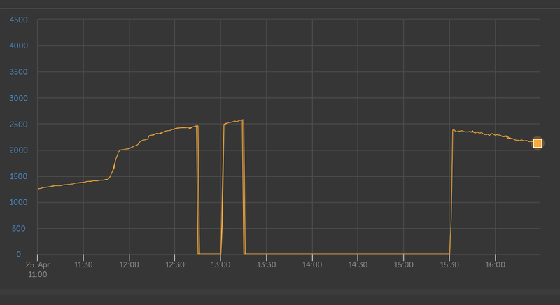

Ik probeer nu via de instelling in EMA zelf de productie te stoppen bij all-in negatieve prijzen zoals nu maar het werkt niet. Hij gaat gewoon lekker door :/. Ik zit bij Tibber en heb 13,56 en 11,08 ct ingesteld voor import/export.
Iemand bij wie dit wel werkt?

Heb voor nu deze handleiding gevolgd via app instellingen en lijkt voor nu redelijk te werken (alleen beetje gekke productie tussendoor, maar verder ging hij weer op tijd aan:

lampy25 schreef op zaterdag 25 april 2026 @ 16:31:
Deze heb ik ook gevolgd en omdat ik bij Tibber zit dus 0.1356 en 0.1108 ingevuld, maar hij ging hier volle bak door de hele dag. Wat heb jij precies ingevuld?

Termy schreef op zaterdag 25 april 2026 @ 16:54:
0.15 en 0.02 deed het bij mij.
Heb precies ingevuld wat er in de handleiding stond, geloof 0.1308

Hm ok, kijken wat het vandaag gaat doen dan.
Ik ben niet thuis en kan m'n home assistant niet op afstand benaderen, daarmee is het me nl wel gelukt om vermogen te beperken. Althans, een tijdje terug. Geen idee of het nu nog werkt.

Nee hoor, blijft weer gewoon volle bak doorgaan :/.

Gisteren ging hij bij mij gewoon door. Vandaag ging hij wel spot-on uit met deze instellingen in de app, van Termy "Ik zit bij Tibber en heb 13,56 en 11,08 ct ingesteld voor import/export."
Heb je wel die melding gekregen dat het 15 minuten duurt voordat die changes zijn toegepast?

Termy schreef op zondag 26 april 2026 @ 13:04:
Bij een vriend van me werkt het via de app automatisch op prijs uitschakelen ook goed, tenminste het uitschakelen :)
Zelf heb ik het weer uitgezet, de auto laden + thuisaccu laden + warm water maken heb ik al het vermogen wel nodig

lampy25 schreef op zondag 26 april 2026 @ 13:23:
Geen idee wat hier aan de hand is :(. Maar goed, goed om te weten dat dit bij mij iig niet werkt, dan moet ik gewoon aan de bak met HA.

Overigens werkt het hier eindelijk vandaag, maar vreemd genoeg gingen de panelen om half 10 al uit ook al was het toen nog ruim boven 0 all-in. Helaas doet de logging het niet meer na 10:45 in de app (in de browser tot bijna 12:00, vreemd genoeg) maar het produceert iig ook niet meer. Hopelijk gaat het zo wel weer aan, anders ga ik dit uitzetten en zelf wel wat bouwen in HA want dit is me wat te buggy.
Van de week werkte het nog prima en vanmorgen vielen ze bij mij ook uit om half 10. Inmiddels laat ik het ook maar weer doen via HA. Op dit moment is het helaas nog te buggy via die app.

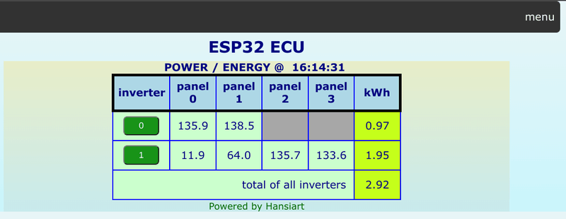

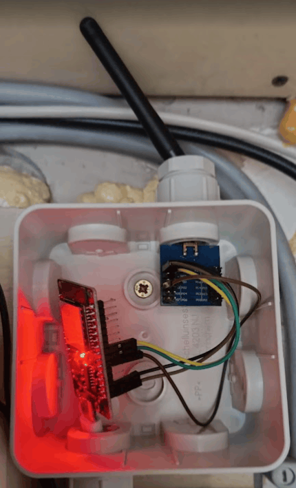

  • Scatman_II
  • Laatst online: 22:19
Scatman_II
R9500 Pro >:)
Aengineering schreef op zaterdag 2 mei 2026 @ 18:05:
het duizelt een beetje.
Einde van het jaar willen we allemaal onze APsystems omvormers kunnen sturen.
Met een ECU-R 2162 kan je nu energie management in de ema appinstellen.
even de ECU-C achterwegen gelaten want ik ga niet nog zo'n %$#T^U apparaat kopen van APsystems.
Daarom de ESP32 weg bewandeld maar deze krijg ik (NOG) niet gekoppeld, daar mee zou je ook kunne trottelen en dat lijkt me precies wat we willen!
Nu lees ik hier boven iets over custos software SMOOC op de ecu
Weet iemand al wat gewoon werkt?
Tja, 'gewoon werkt'... Nee, alles is ofwel gepruts ofwel duur in aanschaf lijkt het. Maar ik heb de ESP32 oplossing werkend gekregen inclusief throttling via Home Assistant, gisteren bij de negatieve prijzen heeft de ESP32-ECU ze netjes terug naar het minimum gezet en daarna weer aan.
Afbeeldingslocatie: https://tweakers.net/i/74ZoiJCUXpb1Tng6gVZV7mRH1Y0=/800x/filters:strip_exif()/f/image/dGaN5ZJyuPWVFXGkyACAGhA6.png?f=fotoalbum_large
Koppelen met de inverters was inderdaad even een gedoe, ik heb de ECU-R uit het stopcontact getrokken (en die is er niet meer ingeweest sindsdien). Daarna de automaat in de meterkast van de panelen even uitgezet en weer aan (minuutje ertussen). En via de ESP32-ECU webinterface het inverter nummer ingevuld en ben gaan koppelen.
De ESP32-ECU ligt op max 4 meter van de omvormers met het houtbouw/bitumendak ertussen.
DeYC600 verbond meteen, de QS1 had nog 2x een powercycle (volgens mij óók van de ESP32) en nog 15+ koppelverzoeken nodig - en toen deed ie het ook ineens. De aanhouder wint, zegmaar...
Er stonden nog wat zigbee module test-commando's in de ESP32-ECU wiki, en je kunt in de webinterface wat logging zien terwijl hij probeert te pairen, misschien helpt dat ook (zie ook daarvoor die wiki). De pinout van zowel de zigbee module als die van de ESP32 wil je ook 3x checken, want de nummering van die ESPs is altijd een drama, en voor flashen heb je andere pinnen nodig dan tijdens gebruik - maar volgens mij had je dat al gezien.
Voor de overige details zie mijn eerdere posts, hopelijk lukt het!
[ Voor 5% gewijzigd door Scatman_II op 02-05-2026 20:42 ]

iwanovich schreef op vrijdag 1 mei 2026 @ 08:41:
Hoe goed kan je sturen op die P1 data? Mijn ervaring is dat wijzigingen in de registers altijd even duren. Zowel qua statistiekupdates als commando's die wijzigingen realiseren zoals het dimmen of uitzetten van de panelen.
Wat opvalt is dat vermogen naar beneden regelen van de panelen redelijk snel gaat, vermogen naar boven regelen kost enige tijd zo rond de 2 minuten. Ik werk met een ECU-R op 3-fase.
