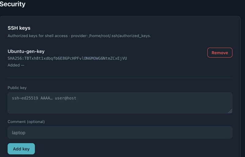

Helaas hiermee ook geen succes. Het blijft vreemd als je de ssh -v -t rsa -b 2048 -m PEM -f ~/.ssh/ecu_key -C "ecu access" gebruikt zie je dat de key checksum die de web interface op de server laat zien gelijk is aan die op de client maar tcoh geen ssh connectie. Ik ga nog wat testen met ubuntu.
  • Bertus12
  • Laatst online: 11-11 19:59
Nieuw test systeem opgezet nieuwe keys aangemaakt met :
ssh-keygen -t rsa -b 2048 -m PEM -f ~/.ssh/ecu_key -C "ecu access"
Hierna de pubkey in openaps gezet voor zekerheid de checksum vergeleken :
openaps web :Ubuntu-gen-key: SHA256:TBTxh8t1xdbqfb6E86PcHPFvlON6MOWG6NtmZCxEjVU
Ubuntu : 2048 SHA256:TBTxh8t1xdbqfb6E86PcHPFvlON6MOWG6NtmZCxEjVU ecu access (RSA)
Ze zijn toch hetzelfde.
  • smooc
  • Laatst online: 07-11 10:52
laat anders eens de output van ssh -v zien als je connectie probeert te maken
(dus ssh -v root@ecu)
[ Voor 13% gewijzigd door smooc op 06-06-2026 21:18 ]
  • Bertus12
@smooc hier is de output, aangezien dit een test systeem is kan ik relatief eenvoudig wijzigingen aan brengen.

En voor de zekerheid een schermprint van de openaps ssh key checksum:
probeer
ssh -o PubkeyAcceptedAlgorithms=+ssh-rsa -i ~/.ssh/ecu_key root@openaps
anders svp een ssh -vvv (3x v)

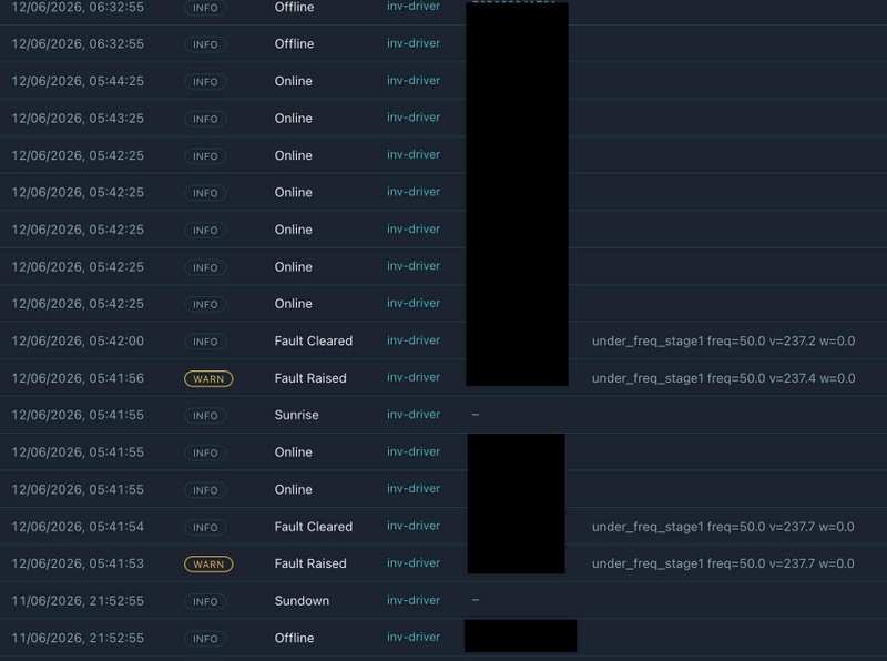

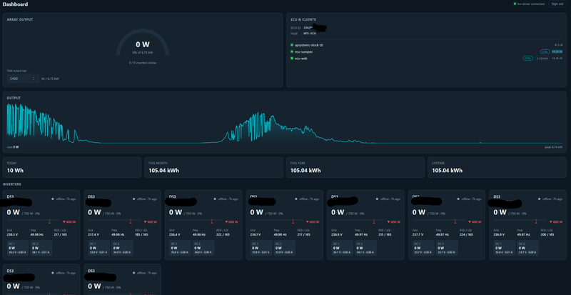

Er is iets vreemds zichtbaar op mijn installatie met versie v1.0.13, voor de tweede keer deze week wordt er geen opwek door openaps geregistreerd. Als ik de ECU reboot werkt het weer voor 1 a 2 dagen. Zie afbeeldingen.
Afbeeldingslocatie: https://tweakers.net/i/okR9KOM75oKh2vlfg8qZbVv2wdo=/800x/filters:strip_exif()/f/image/5wG7ZEEMfhmaXR4TNNqz4zrU.png?f=fotoalbum_large
Afbeeldingslocatie: https://tweakers.net/i/8BDK7Hji8DX9u0bWSfrfJoVfOxo=/800x/filters:strip_icc():strip_exif()/f/image/J9WKfVRlSfmhf1JNrf4Ac9gy.jpg?f=fotoalbum_large
[ Voor 42% gewijzigd door Bertus12 op 12-06-2026 13:28 ]
  • smooc
o das interessant. Heb je wat meer info? Wat zeggen de logs? Staat er iets in events of alarms? Lijkt erop dat er een sunrise event gemist wordt. Bij reboot doet ie nieuwe broadcast om inverters to ontdekken. Vindt het opzelfde tijdstip plaats? Wel gek trouwens dat de andere metrics er wel zijn.
  • grotegok
  • Laatst online: 08-11 17:21
Ik zie dat bij events de tijd op 1-1-2000 staat. Is er mogelijkheid NTP in te stellen?

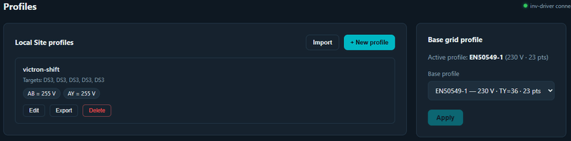

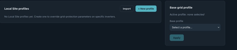

  • grotegok
@smooc kun je jouw local profile base grid delen?
Victron-shift toepassing is de bedoeling. Ik zie dat de dafault stand niet alle getallen zijn ingegeven.
  • smooc
grotegok schreef op vrijdag 12 juni 2026 @ 18:26:
het is een override. Dus je overschrijft de settings van de grid profile (en je zal binnen de specs van de grid profile moeten blijven). QS1(a)s ondersteunen het niet - althans niet de slope en zijn dus aan / uit.

  • smooc
Bertus12 schreef op vrijdag 12 juni 2026 @ 13:24:
Ik heb een watchdog toegevoegd aan 1.1.9. Ik denk dat je modem ophoudt met antwoorden op gegeven ogenblik en een reset nodig heeft. Dat zit er nu in.

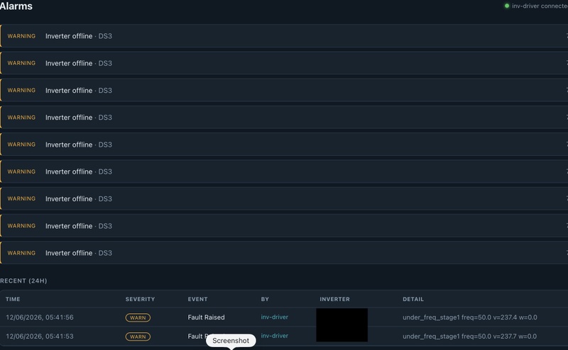

  • Bertus12
smooc schreef op vrijdag 12 juni 2026 @ 16:45:
De Alarms:
Afbeeldingslocatie: https://tweakers.net/i/bs314EXN61ZHQifJTpOqLJwNT_Y=/800x/filters:strip_icc():strip_exif()/f/image/P0ci9Ryw0JCV9rnC95zRKBSL.jpg?f=fotoalbum_large
De events van de web interface hier staan wel alle inverters op:
Afbeeldingslocatie: https://tweakers.net/i/_UZwRxP-oq2tvvsRFmNncioIIE8=/800x/filters:strip_icc():strip_exif()/f/image/OQoaT6fWq9hZ17PLUN3YY8Oc.jpg?f=fotoalbum_large
Laatste stuk uit /var/log/messages, waarbij ************ telkens de zelfde inverter is:

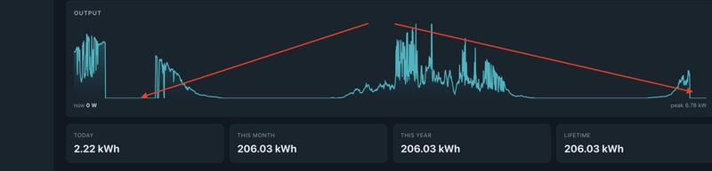

Afbeeldingslocatie: https://tweakers.net/i/j4OVCqWCAxo4ug9IOSR7A04tCZU=/fit-in/4000x4000/filters:no_upscale():strip_exif()/f/image/EqCZd3qNq3gj86lpIvYJ67kg.png?f=user_large
2: Op het dashboard zie ik geen grafiek mbt het vermogen, wel kan ik erover hooveren en zie aan de rechterkant de bijbehorende gegevens van de marker. Het lijkt erop dat er wel data is maar de lijn niet zichtbaar is. Getest in chrome en edge browser.
Afbeeldingslocatie: https://tweakers.net/i/f3TlJPdA1jvqCA-Q-WYBz6AOm-4=/800x/filters:strip_exif()/f/image/kjaTXrX6XUWLfFjAlhjo0YX4.png?f=fotoalbum_large
3: Ik heb overigens nog geen uitval gehad wat @Bertus12 ervaart.
En nogmaals hartelijk dank en supergaaf wat je gemaakt hebt. Zeer waardevol en aanrader voor iedereen (waar van toepassinng)
  1. Ik zie dat https://github.com/CJNE/ha-sunspec de curtailment niet aan zet. Dat is een beperking van die integratie niet van de OpenAPS. Daar zal een aanpassingen aan plaatsmoeten vinden of evt andere integratie gebruiken. Ik gebruik zelf de Victron integratie, vandaar dat ik het niet eerder heb gezien. Ik heb de docs geupdated voor wat meer info.
  2. Kan je de browser log laten zien? Ik gebruik Firefox/Mac of Safari. Heb Chrome snel gecheckt maar die werkt bij mij gewoon.

2: Het is ook op mijn mobiel, denk dat het met oude data van jaar 2000 te maken heeft, is dit te wissen?

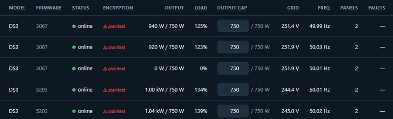

Ik zie dat max 750Watt per DS3 is ingesteld, daarnet ging ik daar flink over, klopt ook want ik heb 880W DS3 versie, is dit aan te passen? Misschien als gebruiker in te stell en, per type omvormer.
Afbeeldingslocatie: https://tweakers.net/i/am2e8-kGGqRa6R2843KVdPQLa1A=/800x/filters:strip_exif()/f/image/ixwpmLzVdtivVKzck26ZEBrA.png?f=fotoalbum_large
[ Voor 129% gewijzigd door grotegok op 14-06-2026 13:37 ]

Andere vraag, mijn openaps doet het nu ook weer al moet de reboot nog gebeuren. Hebben jullie hier iets staan en wat doet zo één profile eigenlijk?
Afbeeldingslocatie: https://tweakers.net/i/hat1omIJ2HCPjfAeVWelgk-GVIY=/800x/filters:strip_icc():strip_exif()/f/image/W9Pfi6Y42hFjoDeykzt8qz5y.jpg?f=fotoalbum_large
  • grotegok
Bertus12 schreef op zondag 14 juni 2026 @ 13:41:
ik heb dit staat (letop, de verhogende spanning is ivm spanningsval over mijn kabel
Afbeeldingslocatie: https://tweakers.net/i/IIIP2NDvq0cW_4YPhTJyR94zrfA=/800x/filters:strip_exif()/f/image/eb8jyHKsQ17uSsEpy3bcpeuS.png?f=fotoalbum_large
  • Bertus12
grotegok schreef op zondag 14 juni 2026 @ 13:52:
Als hier geen profiel staat wat gebeurd er dan, worden dan de oude settings overgenomen of is het gewoon beter hier EN50549-1 te selecteren. Dit is niet iets waar ik in thuis ben zoals wel duidelijk zal zijn ;) .
De max is model bepaald, en die zijn hardcoded (specs van apsystems). Welk model heb je?
Ik heb 5 stuks DS3 880W versie, overigens denk ik dat er een rekenfoutje in zit want ik kom soms op1.1Kw per omvormer. Had dit gelezen bij ESP ECu https://github.com/patience4711/ESP32-read-APS-inverters

Over 2, goeie weet ik eigenlijk niet (of het er mee te maken heeft) zou ik even moeten nazoeken. OpenAPS ruimt de database normaliter opgegeven ogenblik dus zou zichzelf ook moeten herstellen misschien.
Is het mogelijk de database handmatig te wissen, of alleen die entry van 2000? Denk overigens dat het probleem is, want 2000 staat aan de linkerkant en rechts alle andere entries
  • grotegok
Bertus12 schreef op zondag 14 juni 2026 @ 13:56:
Volgens mij blijft in de APS omvormer staan wat erin is gezet, totdat je het overschrijft.
Dus geen profiel gekozen betekent dat je het bestaande (voorheen) profiel hebt.
  • smooc
grotegok schreef op zondag 14 juni 2026 @ 14:11:
dat is het wel, maar dat zal via php moeten want de cli voor sqlite staat niet op de box. En heb nu niet direct iets klaar liggen dat dat voor je doet.
  • smooc
grotegok schreef op zondag 14 juni 2026 @ 14:12:
Dat is correct, echter de originele firmware had een issue met de Q1SA's waardoor grid profiles uberhaupt niet werden toegepast.
Voor de specifieke houd OpenAPS het ook zo dat je binnen grid profile je eigen profiel kan toepassen. Als Vmax bv 260 van de grid profile dan kan je je omvormer specifieke Vmax niet op 265 zettten, op 255 wel.
Ik zou dus als je geen profiel geladen hebt dit op de EU versie zetten.
grotegok schreef op zondag 14 juni 2026 @ 14:10:
Welk model rapporteert OpenAPS?
Het wattage wordt berekend aan de hand van Watts = VA × PF . VA is Maximum Continuous Output Power and PF is de efficientie. Er zijn meerdere DS3 modellen die ook nog per continent kunnen verschillen :-).
als je van https://<ecu>/api/fleet jouw model numbers kan posten (of in private bericht) kan ik even checken of dit om detectie gaat of over iets anders.

smooc schreef op zondag 14 juni 2026 @ 14:36:
Opgelost met release 1.1.16, top!!!

smooc schreef op zondag 14 juni 2026 @ 14:04:
Ook opgelost, met 1.1.18, top!

Ik heb heel veel events/alamen waarbij de omvormers uit gaan:
over_freq_aux freq=50.0 v=251.1 w=0.0
Elk event meldt zich met over_freq_aux, klopt dit wel?
Terwijl ik het local-site profiel al heb aangepast als test:
AB = 257 VAD = 268 VAY = 257 V

grotegok schreef op dinsdag 16 juni 2026 @ 17:24:
Bij mij gebeurt dit ook. Dat gaat te samen met een drop in wattage. APSystems hebben aantal slechtere badges gehad met matige capacitors. Dus dan treedt de fout niet op door een van de 'trip' waarden, maar doordat er intern niet goed zit. Er zijn verschillende videos van op het net.
Ik heb er contact over opgenomen met de importeur SolarTeam in mijn geval. Maar die wilde een onderhoudscontract om ze te vervangen, welke net zo duur is als een nieuwe. Dus nog geen stap verder op het moment.
Lang verhaal kort: check of je alarm samenhangt met een wattage drop. Dikke kans dat je het zelfde euvel hebt.
  • Bertus12
@smooc
Op 16 juni en vandaag 18 juni heeft de FSB toegeslagen en mijn energie afgetapt :) . Gelukkig alleen visueel. Zie grafiek vandaag 10:30 hieronder en van de DSMR grafiek die helaas niet verder terug gaat. Enig idee waarom dit gebeurd?
Afbeeldingslocatie: https://tweakers.net/i/ojtfDufpxdqdiWCRqfEB2AaYvLA=/800x/filters:strip_icc():strip_exif()/f/image/6HdyOSB7RKL2fYnOIosaKG0M.jpg?f=fotoalbum_large
Afbeeldingslocatie: https://tweakers.net/i/SD1PwICPK5dSYVkTOZu4WAQ9fQI=/800x/filters:strip_icc():strip_exif()/f/image/ZZ3T9p9FWHGpaVysTEnAXi55.jpg?f=fotoalbum_large
