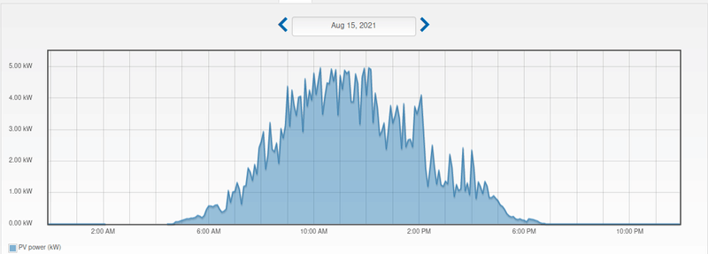

Invloed van schaduw
Schaduw heeft direct invloed op de opbrengst. Dit komt doordat de stroomopbrengst van een zonnecel evenredig is met het invallende licht. Als de schaduw slechts over 1 paneel valt, dan heeft de hele string daar dus last van omdat de stroom in een string overal gelijk is. De spanning blijft in principe ongeveer gelijk. Stel dat een paneel in volle zonneschijn 150W (5A) oplevert, en in de schaduw 60W (2A). Het paneel zit in een string van 5 panelen, dat is dus 5x150W=750W in totaal. Als één paneel in de schaduw valt, dan is de opbrengst niet 660W zoals je misschien zou verwachten, maar 5x60W=300W. De schaduw heeft dus invloed op de hele string, en dat is in gevallen van schaduw ook dé grootste reden om voor micro-omvormers te gaan ipv string omvormers.
edit: onetime
Bypass diode
De cellen binnen één paneel kun je ook zien als een string: in serie geschakelde cellen. Een manier om ervoor te zorgen dat schaduw over enkele cellen niet de prestatie van het hele paneel en daarmee de hele string naar beneden brengt tot het niveau van die paar cellen worden bypass diodes gebruikt. Het onderstaande plaatje maakt de werking van een dergelijke bypass diode duidelijk.
onetime: Denk erom: onderstaande plaatje is technisch niet correct!
Afbeeldingslocatie: https://static.tweakers.net/ext/f/M1vCf3yKufaeXRQop3GkbCVd/full.jpg

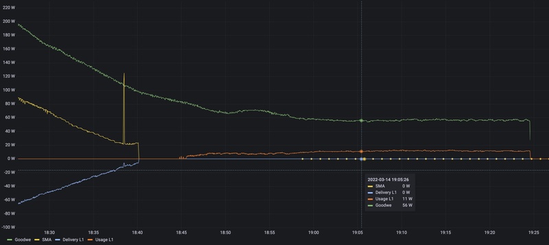

Dre schreef op zondag 16 mei 2021 @ 08:57:
@WackoH
Een Tigo maakt van schaduw dus geen zon. In hoeverre is een optimizer dan zinvol versus een omvormer die goed om kan gaan met schaduw. Bijvoorbeeld Effekta en Steca hebben goeie schaduwmanagment.
Het zijn verschillende technieken die apart van elkaar zijn ontwikkeld. Mijn indruk is dat bypass diodes oorspronkelijk waren bedoeld om panelen tegen schade door defecte cellen te beschermen. Daarna zijn een aantal omvormer fabrikanten dat voor schaduwmanagement gaan gebruiken door slimmere MPP scan algoritmes toe te passen.
Tigo lijkt me meer een product voor verschillende oriëntaties dan voor keiharde schaduw, of zie ik dat verkeerd? Als 2/3 paneel schaduw heeft doet de Tigo niks meer. Terwijl een normale stringomvormer nog gebruik maakt van de diodes in het paneel.
In de brochure staat "Shade and mismatch tolerance" dus beide.
Zelf heb ik ze ook voor beide toepassingen gekocht: Ik heb 2 Qcells panelen van een installateur 'voor weinig' op de kop kunnen tikken. Die zijn alleen van ene iets lager vermogen. En 's ochtend heb ik last van slagschaduw waar de Growatt die toen op die string zat, helemaal niets mee kon.
Voor mismatch is er geen andere optie en werken ze volgens mij perfect (zolang het paneel met Tigo maar minder vermogen heeft dan de overige, want de spanning kan alleen naar beneden wordt geregeld om de stroomsterkte te houden).
En heb je de grafieken ook als tabel. Ik vind het lastig uit te lezen in de grafiek welk datapunt input bij welke output hoort.
Hieronder dan de meetdata zelf. Opklikken voor groot ;)
PS: Houd er rekening meer dat de meetopstelling niet ideaal was; (te) dunne draadjes en daarom (te) eel vermogensverlies. Het is ene wat uti de hand gelopen poging (die gelukt is) om vast te stellen dat er eentje defect was ;)
Afbeeldingslocatie: https://tweakers.net/i/Qrgmc9r_ZEiH-Ax0zrtyfqm4-xk=/232x232/filters:strip_exif()/f/image/asrjEEtb29rfFdx7EkQRxYgR.png?f=fotoalbum_tileAfbeeldingslocatie: https://tweakers.net/i/eOX3ZviQDbzSmIhZ0hy6zwQKSWs=/232x232/filters:strip_exif()/f/image/nNvWT8MpiVYbu7xFFYEfn1vo.png?f=fotoalbum_tileAfbeeldingslocatie: https://tweakers.net/i/7kgziOdvtCY8oIa4Oku3DR1rFbc=/232x232/filters:strip_exif()/f/image/g7ijY3JbvmRGzzfdrsQC5TcK.png?f=fotoalbum_tile
Zelf heb ik ook ergens een optimizer geïnstalleerd, maar ik vraag me af of dat zinvol is (helaas geen logging op dat paneel). Misschien met bewolkt weer dat je er nog vermogen uit kan halen, maar blauwe hemel en keiharde schaduw is weinig winst denk ik.
Een Tigo lijkt me in zo'n geval niet zinvol t.o.v. een SMA die iedere 6 minuten een schaduwscan doet.
Maar bv. een Goodwe doet dit maar 1x per uur. Dan is het wel zinvoller.
Ik heb nu dus 2 Tigo's op 3 panelen (is eigenlijk te veel, want string spanning kan onder min. spanning omvormer komen. Gaat om testen): 1 voor de harde schaduw van het huis en de andere voor de zachte schaduw van bomen die nu in blad komen. Dus ik ben benieuwd.
Ik zou de Growatt op deze tijdelijk opstelling, en de Goodwe (heeft primitief schaduwmanagement) die nu de string op het dak doet, een dagje om kunnen wisselen. Zowel de string als de 230VAC aansluitingen zijn gelijk. Alleen is het irritante in Nederland is dat de condities nooit gelijk zijn. Veel moeite voor twijfelachtige uitslag...

Hier mijn eerste PV praktijk ervaring, keuzes toch maar gemaakt op basis van theorie (specs).
Hier even een link naar de situatie, voor mensen die dezelfde vraag hebben over een 3 fasen omvormer en VDC In:
https://gathering.tweaker.../list_messages/2070662/66
De SMA Tripower 5.0 is het geworden, met 2 strings van 8 455 Wp panelen (7280 Wp totaal). De SMA omdat deze duidelijke specs had, een lagere Min_VDC_In dan andere 3 fasen omvormers en omdat SMA zelf in Sunny Design aangeeft dat het werkt. Of een Goodwe toch hetzelfde zou reageren weet ik niet.
De setup werkt zoals mijn bedoeling is, geen issues. Geen abrupt opkomen van het vermogen (DC_In of V_MPP vanaf waarde), maar gewoon langzaam oplopend in de ochtend en langzaam dalend in de avond.
Per string 3 Tigo optimizers voor de ochtend- en avondschaduw. Ik zal nog even zien welke zon ik het meest aan heb, dan kan ik eventueel nog 1 verplaatsen. Of de Tigo's echt nodig waren geweest vraag ik me af.
Vorige week, toen ik er 1 array van 8 panelen in string A op had:
Afbeeldingslocatie: https://tweakers.net/i/yGwGXUFH4o14lQa0l2Vl1UzJ3sk=/800x/filters:strip_exif()/f/image/DTLEEGJYwPERZElXuos6FISQ.png?f=fotoalbum_large
Afbeeldingslocatie: https://tweakers.net/i/a4LIulUw0xEDocwG1lFQUm1gO6w=/800x/filters:strip_exif()/f/image/30gi4ThvVuE7ye1Z9CatyKEh.png?f=fotoalbum_large
Sinds dit weekend het 2e array van 8 panelen in string B erbij:
Afbeeldingslocatie: https://tweakers.net/i/WfW_MJSSqIWWabdlcTVf97fTM8Y=/800x/filters:strip_exif()/f/image/1uPNuT373Y12Bt8skKSUfeyo.png?f=fotoalbum_large

In de eerste twee plaatjes zie je het met de ochtend schaduw al fout gaan. Die sprong die hoort niet, komt omdat mpp daar niet werkt

Ik heb een interessante case, waarbij het gemeten geleverde wattage van de 3fase goodwe volgens mij structureel te hoog (58-80 watt) gemeten wordt.
Deze week heb ik panelen op een dag bijgelegd en een vrij nieuwe Goodwe 8K dt g2 (3fase) omvormer erop aangesloten. Op de schuur heb ik een vrij oude SMA 5kw 3fase omvormer.
De SMA metrics log ik elke seconde via modbus over tcp en de goodwe elke seconde via modbus (volgens mij) over udp. Daarnaast meet de P1 ook elke seconde. Wat mij opvalt is dat aan het begin van de dag zo iets voor 7u op deze dagen de Goodwe gelijk begint met 58w, maar kijk ik naar de P1 wat er wordt teruggeleverd is dat nog niks, sterker nog, ik zie het verbruik toenemen. Ik heb namelijk 1 fase die in basis 0w doen (droger, vaatwasser, kookplaat) en daar is in principe goed te volgen of er wordt gebruikt of wordt teruggeleverd.
In de tijd dat ik alleen een 3fase SMA had draaien, klopte het terugleveren praktisch exact met wat ik ook op de P1 meet
Zie hier een grafiek waarbij ik eea probeer duidelijk te maken:
Afbeeldingslocatie: https://tweakers.net/i/mx3X5tbrsIZoU9lXRLida_FEIoI=/800x/filters:strip_icc():strip_exif()/f/image/AysCwiSaMEjwu0SZrJwYgBWf.jpg?f=fotoalbum_large
Geel is Goodwe (10560 wp) en groen is wat de SMA levert (7120wp). Blauw en rood laat het gebruik op de L1 fase zien (gemeten in meterkast). Op 18:40 stopt de SMA met leveren, en gelijk zie je de L1 naar 0 vallen, terwijl de goodwe zegt nog bijna 100 watt te leveren, je zou dus op de L1 fase zo'n 30w verwachten. Ineens zie ik zelfs verbruik op L1 fase (11w) terwijl de Goodwe zegt nog 58w te leveren. Tegen 19:25 gaat de goodwe uit, stopt met 'leveren' en het verbruik op L1 stopt ook. Ik heb L2 en L3 bekeken maar is lastiger omdat er allerlei verbruik is, maar op de secondes dat goodwe uit gaat zie ik hem niet 11w zakken, ik denk dat de goodwe zijn eigen verbruik simpelweg pakt op L1.
Is dit bekend? Valt waarschijnlijk weinig aan te doen, anders dan mn code om de udp port uit te lezen en hier standaard 58w vanaf te halen om wat realistischer beeld te geven.
Sowieso vind ik de meting van de Goodwe onnauwkeurig. De amperes en kwh opbrengsten wordt op 1 decimalen afgerond, terwijl de SMA's echt Wh nauwkeurig zijn.
Wat anders wat opviel, gisteren tussen wat bewolking door piekte hij al naar 8860 watt, terwijl het de 8kw versie is. Niet verkeerd, al vertrouw ik de waardes slecht.
Als iemand geinteresseerd is in het schaduwmanagement kan ik daar ook wat grafieken over delen. Het verlies lijkt 1% te zijn en serieus. Elk uur gaat de omvormer 2 minuten lang de voltage naar beneden en omhoog brengen om waarschijnlijk optimale punt te vinden, maar de opbrengst kakt die 2 minuten ook volledig in.

Ik heb een SMA 5000TL-20 met daaraan 7120wp op oost-west plat dak opstelling. Gisteren is de omvormer gestopt met foutmelding 1302 "Wachten op netspanning". Ik krijg het echter niet meer opgelost.
In de logging zie ik dat dit na een tijdje pieken op 5000w gebeurde. Ruim een week geleden gebeurde het ook al (niet op een piek), toen was resetten genoeg. AC om, DC stekkers eruit, en weer erin, starten gaan. Nu niet meer helaas.
Het vreemde is, de omvormer logt nog wel gewoon spanning op alle fases, allemaal normale spanning (± 240v). Er wordt wel spanning gemeten, maar toch een foutmelding wachten op netspanning. Ook heb ik met multimeter gecheckt, vanaf de N op alle fases spanning.
Ik heb de kast open gemaakt, maar zie niks geks.
Iemand suggesties? Hiervoor draaide ik ruim een jaar lang een goodwe 5000dt goed, maar was verleid om een sma omvormer via mp op de kop te tikken ivm betere monitoring opties. De omvormer draait sinds december ok, tot nu. Wellicht was de DC wattage te hoog, ik zie in de datasheet dat wp maximaal 5100 mag zijn. Ik deed daar eigenlijk makkelijk over vanwege binnen grenzen blijven van A en V van de panelen.

padoempats schreef op zondag 3 april 2022 @ 08:42:
Heb je ook tussen de fases onderling gemeten? Is de aarde aangesloten?
Heb nog wel een SMA 6.0 tripower liggen om dingen uit te sluiten, maar je woont niet in de buurt van Roosendaal zeker....

Anoniem: 1582350 schreef op zondag 17 april 2022 @ 09:51:
Helaas ken ik dat van Goodwe en bij blijft hij een productie van 72W staan.
Ik monitor constant via een NodeRed module daten als het voorkomt dan forceer ik een reconnect aan de AC zijde van de omvormer. De omvormer kan dat zelf.
Dat stelt opzich gerust! Bij mij stond er helemaal niks 0watt, maar klinkt wel soortgelijk.
Heb jij wel eens gevraagd aan Goodwe of ze de firmware willen updaten van jouw omvormer? Het klinkt als een software dingetje, het is wel pas de eerste keer dat het bij mij gebeurd in 1.5 jaar
Hadden al die SMA liefhebbers toch gelijk verdorie @AUijtdehaag
