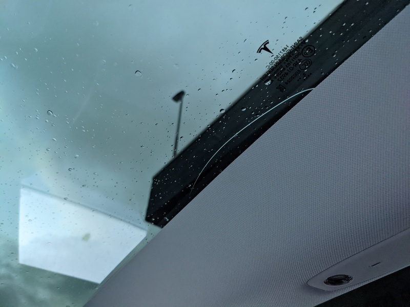

Ik had mijn Tesla 19 december opgehaald. Vandaag zag ik ineens een barst in het dak. De barst zie je niet van boven, alleen van binnen.
Ik heb de auto bij het ophalen niet heel erg nauwkeurig van binnen gecontroleerd. Ik heb een afspraak gemaakt met een service centrum via de app voor januari en wil aanstaande maandag erachteraan bellen.
Zal Tesla moeilijk gaan doen hierover denken jullie of valt het prima binnen de garantie?
:strip_exif()/f/image/MF8r3IKX24iUgidhKI1qEAdy.jpg?f=fotoalbum_large)
:strip_exif()/f/image/3Rnh3S3NETq4gyVLccxfBDFl.jpg?f=fotoalbum_large)
:strip_exif()/f/image/9iZC4zv3xFXgEPqSaETpDPhW.jpg?f=fotoalbum_large)
Zullen waarschijnlijk niet moeilijk doen hoor. Is een vaker voorkomend probleem.Farr schreef op vrijdag 25 december 2020 @ 23:08:
Soms kan het alleen even duren voor de ruit er is maar die valt er ook niet zomaar uit.
