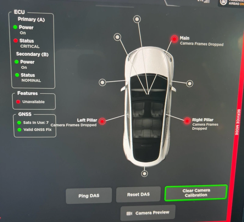

Vandaag deed mijn Model Y uit 2024 niet wat ik wilde. Om 17.00 uur moest de auto volgens planning gekoeld worden, maar dat gebeurde niet. Via de app reageerde de auto ook niet op het koelen. De auto ging echter wel open en ik kon via de app de frunk openen. In de auto bleef het scherm zwart, totdat ik de boel resette.
Online vind ik diverse mogelijke oorzaken. Zouden jullie dit afdoen als een incident, of direct een service afspraak plannen?

Ik zou eerst even afwachten welk effect de reset heeft gehad.
Aiaiai... zeker met AI gedaan

saviour schreef op maandag 30 juni 2025 @ 20:52:
Als dat 1 keer gebeurt, en je kan het niet reproduceren... dan kan je service inplannen zo veel je wil, die worden toch afgesloten door Tesla.
Ik heb al minstens 4 keer een ticket ingeschoten voor verliezen van internet verbinding, en als dat daarna 2 dagen werkt, dan sluit Tesla dat af met de melding: wordt opgelost in de volgende update... niet dus.
Soms gaat het weken goed, soms dagen na elkaar valt een podcast 3 keer uit op een kwartier (en dan werken andere online dingen ook niet).

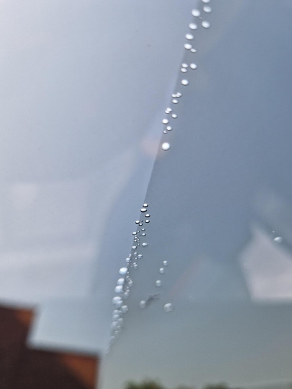

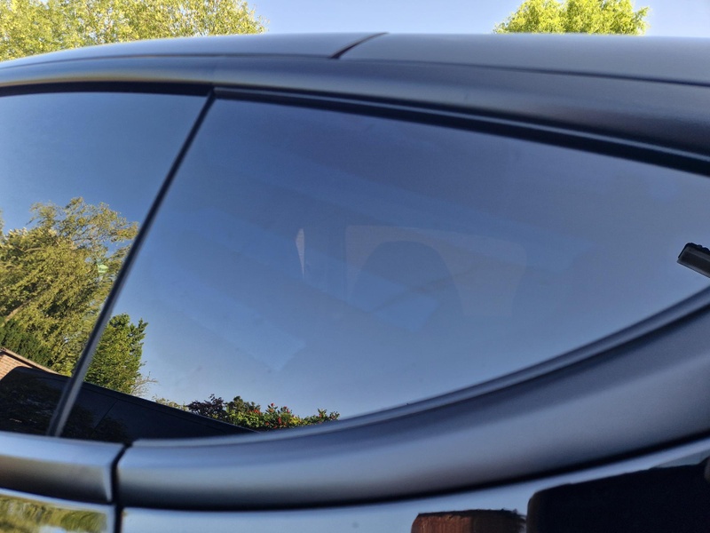

Gisteren mijn nieuwe model Y RWD opgehaald, proces verliep vlekkeloos. Max kwartiertje binnen en vertrokken met, komende van de oude Y, een toch wel in veel opzichten betere auto. Veel stiller, veel zachter. Deuren voelen nu echt premium als je ze toeslaat. Als audio freak had ik een beetje schrik over de geluidskwaliteit van de RWD, gelukkig valt dit zeer goed mee. Feestje in de auto is geen probleem. Gear select is wel nog een beetje wennen, vooral bij snel schakelen tussen P en R op bvb parkings. Had liever een touch dan een swipe gezien om te schakelen... Heb al een service verzoek moeten inschieten voor het panoramisch dak en de achterste zijruit. Panoramisch dak heeft belletjes en sterretjes, die gelijken op vriessterren op enkel glas in de winter, in de tussenlaag. De zijruit heeft iets wat gelijkt op sporen van tape die losgetrokken is. Al geprobeerd met detergent en isopropyl alcohol maar ze blijven zitten. Heb er alle vertrouwen in dat dit opgelost geraakt. Hieronder enkele foto's van het panoramisch dak en zijruit.Afbeeldingslocatie: https://tweakers.net/i/7wvFzwP-af-1Pc5ofXuHC87q9Ro=/x800/filters:strip_icc():strip_exif()/f/image/rsSCE1T98TK3s2bFoCRk1zkm.jpg?f=fotoalbum_large
Afbeeldingslocatie: https://tweakers.net/i/5N_Xo6cut7yOe24j0q74tu4vUBA=/x800/filters:strip_icc():strip_exif()/f/image/5juv7A9OyNVcXy5YASRWmBoZ.jpg?f=fotoalbum_large
Afbeeldingslocatie: https://tweakers.net/i/vg2dHz5NSu9j8aOy0eILfkHJR_s=/x800/filters:strip_icc():strip_exif()/f/image/xB31CFbnFjaXKG7cRqVNl5Lk.jpg?f=fotoalbum_large
Afbeeldingslocatie: https://tweakers.net/i/oMY9XZzKoEyEq3TbEKrokOl8Sic=/800x/filters:strip_icc():strip_exif()/f/image/DE4OXcgzXI8e99xXajxcGWiT.jpg?f=fotoalbum_large

fluppe_v schreef op dinsdag 1 juli 2025 @ 20:58:
Gisteren mijn nieuwe model Y RWD opgehaald, proces verliep vlekkeloos. Max kwartiertje binnen en vertrokken met, komende van de oude Y, een toch wel in veel opzichten betere auto. Veel stiller, veel zachter. Deuren voelen nu echt premium als je ze toeslaat. Als audio freak had ik een beetje schrik over de geluidskwaliteit van de RWD, gelukkig valt dit zeer goed mee. Feestje in de auto is geen probleem. Gear select is wel nog een beetje wennen, vooral bij snel schakelen tussen P en R op bvb parkings. Had liever een touch dan een swipe gezien om te schakelen... Heb al een service verzoek moeten inschieten voor het panoramisch dak en de achterste zijruit. Panoramisch dak heeft belletjes en sterretjes, die gelijken op vriessterren op enkel glas in de winter, in de tussenlaag. De zijruit heeft iets wat gelijkt op sporen van tape die losgetrokken is. Al geprobeerd met detergent en isopropyl alcohol maar ze blijven zitten. Heb er alle vertrouwen in dat dit opgelost geraakt. Hieronder enkele foto's van het panoramisch dak en zijruit.[Afbeelding]
Wat vervelend! Het lijkt net of er iets in de productie van het glas niet goed gegaan is. Hoe gaan ze dit oplossen? Lijkt mij vervangen?

Gistermorgen tijds het rijden opeens een oranje waarschuwingsdriekhoekje op het scherm van m'n M3SR+2021: VCFRONT_a008 Adaptive headlight features are unavailable.
- inderdaad, de automatische koplampenfunctionaliteit doet het niet meer
- geen enkele camera werkt (zwarte windows op 't scherm)
- Sentry disabled door een systeemfout
- Navigatie werkt niet meer, update misschien 2x per dag locatie en blijft daar dan op steken
- Autopilot werkt niet meer
In service menu:
ECU Primary (A): Status: CRITICAL (red)
Features: Unavailable
VCFRONT_a008_adaptiveHeadlightsUnavailableStalk
EPAS3S_a086_dasMia
Uiteraard is de auto net enkele weken uit garantie, en in privaat bezit, geen lease. Heb net voor afloop garantie een general inspection laten uitvoeren om alles te laten checken, geen rare dingen gevonden.
Nu zegt Service dat ze de auto "multiple days" nodig hebben voor analyse... not amused. Iemand enig idee wat ik kan verwachten qua reparatieduur, kosten en of ik op enige coulance kan rekenen gezien dat de garantie er net enkele weken af is?

catchingfire schreef op woensdag 2 juli 2025 @ 11:11:
In service menu:
EPAS3S_a086_dasMia
Je krijgt toch een prijsopgave als je een service request inschiet?
  • turkeyhakan
  • Laatst online: 07:15
In service menu:
EPAS3S_a086_dasMia
Ik lees verschillende reacties in dit topic: https://tff-forum.de/t/vc...t-nicht-verfuegbar/343144
Ik kom een bedrag van € 900 tegen voor het laten vervangen van camera's en sensoren.
Ik kom ook een reactie tegen dat verwijst naar de warmte, dus mogelijk even de auto laten afkoelen? Geen idee.. soft reset met knoppen op het stuur al geprobeerd?
  • catchingfire
  • Laatst online: 30-10 14:26
Damian schreef op woensdag 2 juli 2025 @ 11:25:
Ja, voor de analyse, iets van 80 euro. Niet voor wat het daadwerkelijk gaat kosten.
  • turkeyhakan
Niet op het moment dat ze niet weten waar het aan ligt.
  • catchingfire
turkeyhakan schreef op woensdag 2 juli 2025 @ 11:26:
Ik ben ietwat bezorgd dat dit het probleem is en vervangen moet worden: "Primary ECU, status: CRITICAL". Nu neemt, althans zo lijkt het, de secundary (normaliter redundante) ECU het over, maar die doet alleen de basics om te kunnen rijden: geen camera's, geen AP, geen gps, ...
Reset met knoppen op stuur heb ik al geprobeerd. Auto heeft ook al in parkeergarage gestaan om enigszins af te koelen. No luck.
Ik lees nog over in het service menu de software te herinstalleren, of een "Reset DAS" (Driving Aid Systems) uit te voeren, maar heb geen zin om gedoe te krijgen met nog enige hoop op coulance als ik zelf in het service menu loop te klooien.
  • turkeyhakan
catchingfire schreef op woensdag 2 juli 2025 @ 11:41:
Anders nog even kijken in het service menu? Wellicht heb jij soortgelijke meldingen?
Afbeeldingslocatie: https://tweakers.net/i/mWsUPbbAJLk3F1cxwUR8pzaYpRQ=/800x/filters:strip_exif()/f/image/yml8zoxjvM5vIiQ4fnh1aA5f.webp?f=fotoalbum_large
https://www.reddit.com/r/...of_warranty_ap_ecu/?tl=nl
En mogelijk kun je anders via Tesla service nog een software reinstall vragen! ;-)

  • catchingfire
turkeyhakan schreef op woensdag 2 juli 2025 @ 11:43:
Aan de linkerkant precies zo ja, CRITICAL en een rood bolletje bij de status van Primary ECU.
Die camera balloons zijn allemaal wit, staat niks bij. Maar camera's doen het dus niet meer.
