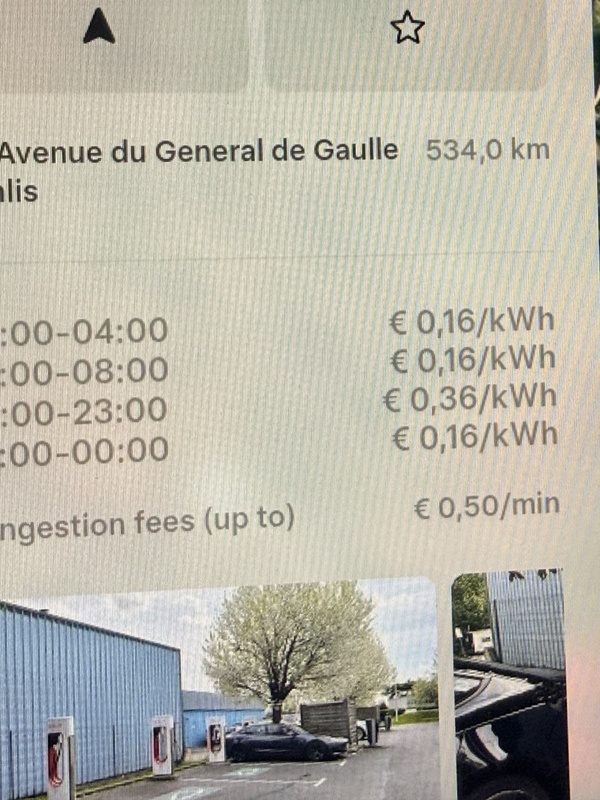

Ligt aan de tijden net zoals hier
Afbeeldingslocatie: https://tweakers.net/i/nbo_pkc7GbLVdxW7-Oud4KjOZis=/x800/filters:strip_icc():strip_exif()/f/image/px4QXqvdGvwt0PUySjBnB8bq.jpg?f=fotoalbum_large

  • djiedjee
  • Laatst online: 21:53
Van de laaste buitenland-rit zijn van de terugweg de laadsessies bij de superchargers netjes zichtbaar in de laadhistorie van de app, maar die van de heenweg niet. Ze zijn ook niet van de CC afgeschreven.
Dat heb ik nog niet eerder meegemaakt.
Kan dit achteraf nog binnenkomen of heb ik nu mazzel en heb ik gratis laadsessies gehad?
