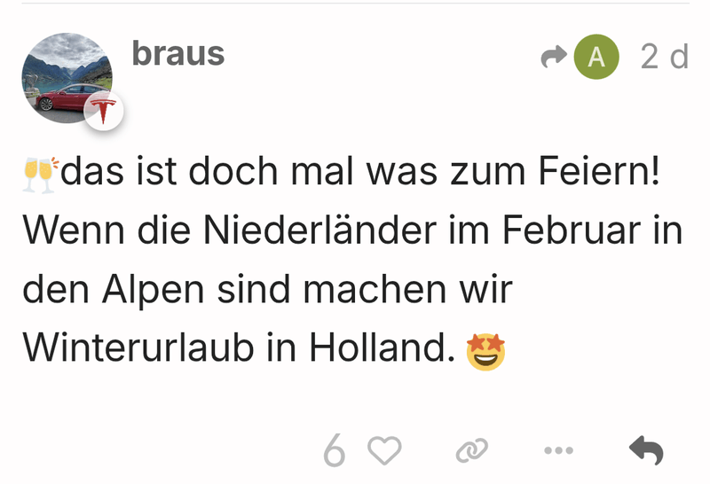

  • pdidi
pdidi
Verwijderd schreef op maandag 24 november 2025 @ 22:23:
Haha. En indien de rest niet meedoet, dan is dit een optie aan 600€ per provincie. Misschien geeft Tesla dan wel de mogelijkheid om die optie per provincie aan te kopen 😋
Als de rest niet meedoet is dat wellicht een boost voor de Nederlandse toeristische sector:
Afbeeldingslocatie: https://tweakers.net/i/sVioeGJHrJF7Azgp_Ec5yoiami4=/800x/filters:strip_exif()/f/image/nDSoHVC9dFn3BWBowzvIPyGx.png?f=fotoalbum_large
