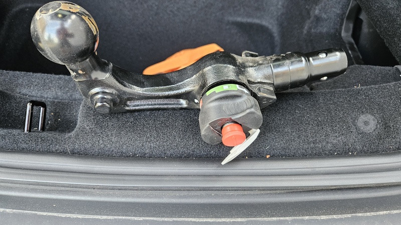

Ik heb net even zitten vechten met de trekhaak, meer precies met het slot.
Nadat ik de trekhaak eraf had gehaald, krijg ik met geen mogelijkheid de sleutel uit het slot...
Is er een speciale handeling nodig, of ben ik gewoon zo dom? :+

Fire69 schreef op donderdag 18 september 2025 @ 19:26:
+1 voor het antwoord 🤣
Berg hem altijd met sleutel er in op 🤭

  • Fire69
  • Laatst online: 22:30
-Jaap-io schreef op donderdag 18 september 2025 @ 19:28:
Ik heb het nu ook maar zo gedaan :X
Maar hij wordt geleverd met de sleutel apart, dus het moet toch zeker wel mogelijk zijn? 8)7
  • -Jaap-io
  • Laatst online: 20:03
Fire69 schreef op donderdag 18 september 2025 @ 19:44:
Ik ben er iig na 3 jaar nog niet achter 😂
Na een paar minuten geklooid te hebben dacht ik prima dan maar met sleutel in de hoes 👍

  • Fire69
-Jaap-io schreef op donderdag 18 september 2025 @ 20:01:
Ik kon er niet mee leven zo dus toch maar even gegoogled, en 2 oplossingen gevonden :)
1. Correcte manier waarschijnlijk, bij het afhalen: https://teslamotorsclub.c...74843/page-6#post-7555327
2. Manier 'met geweld lukt ook wel': https://www.reddit.com/r/...s/z4t19h/comment/ixsqiep/
Tweede heb ik net getest en dat werkt inderdaad goed, de ganse boel veert op z'n plaats en de sleutel kan eruit :)
(niet met een hamer op getikt trouwens, gewoon met iets hard op drukken werkt ook)
[ Voor 5% gewijzigd door Fire69 op 18-09-2025 22:27 ]

  • Nijts
  • Laatst online: 12:49
Fire69 schreef op donderdag 18 september 2025 @ 22:25:
Hameren hoeft inderdaad niet. Met de duim op het bolletje wat druk geven, dan kun je het mechanisme in de 'gesloten' stand zetten alsof ie op de wagen zit. Sleuteltje komt er dan eenvoudig uit. :)

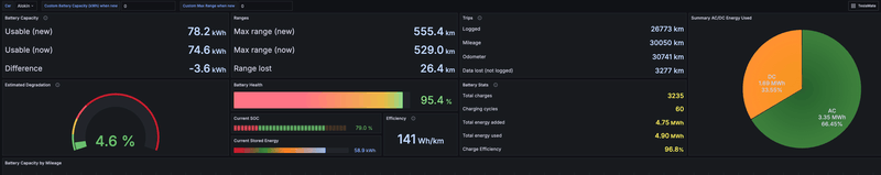

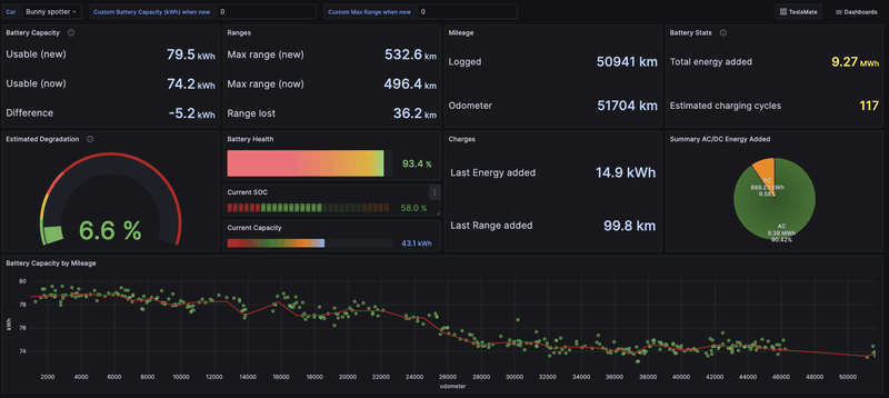

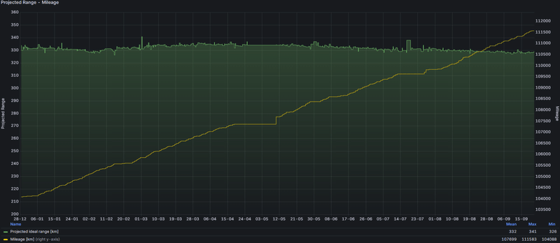

Inmiddels de 50.000 km's gepasseerd met de Model Y LR uit maart 2023, tijd voor een degradatie update.
Projected range: 520 km bij 89km terugkomst uit Tilburg en 498 km projected range vandaag, na 51057 km:
Afbeeldingslocatie: https://tweakers.net/i/458WFZDQxb7v2lS-GVh33zsUBZg=/800x/filters:strip_exif()/f/image/TTqhWzYBcTPw27skJUPBXgRH.png?f=fotoalbum_large
Helaas een paar weken zonder Teslamate monitoring rondgereden door een update, SQL versie mismatch, etc. maar alsnog voldoende data. Wij laden alleen DC op vakanties, verder altijd 11kW AC thuis en buiten vakanties om nooit publiek/DC laden. Rondom vakanties zie je wel even een projected range dipje, maar dat herstelt daarna over het algemeen weer.
7,5% degradatie volgens dit dashboard:
Afbeeldingslocatie: https://tweakers.net/i/-t-7ma6mjyH_rVfkJz_2o7bHbcY=/800x/filters:strip_exif()/f/image/s6BYnHGh1EDJ8mWW1SmGPHvR.png?f=fotoalbum_large
Sinds 28-12-2024 ook een Model 3 SR+ uit 2019. Gekocht met 104k op de teller en 332km projected range. Vandaag 111583 km op de teller en 329km projected range.
Afbeeldingslocatie: https://tweakers.net/i/kYrSMOOOzFqK_0tbRl8TFIqRU_w=/800x/filters:strip_exif()/f/image/osIbVCCgGOuSbYPFgGghAUca.png?f=fotoalbum_large
Dit overzicht klopt niet helemaal ivm ontbreken historische data, maar de M3SR+ zit op 15.8% degradatie, heb 53.1 kWh bruto capaciteit aangehouden conform https://ev-database.org/c...del-3-Standard-Range-Plus, weet niet of dat correct is?
Afbeeldingslocatie: https://tweakers.net/i/t-IdlYtVNwBoR1u-b0oiUdW4i7g=/800x/filters:strip_exif()/f/image/O2jV2XQSS678qErDrQROXhuv.png?f=fotoalbum_large
Al met al totaal geen last van die degradatie, dus ik vind het allemaal prima. Ik kan nog steeds met 1x per week laden de hele week heen en weer naar werk en mijn vrouw in de zomer ook. In de winter lukt dat haar helaas niet, moet er iets bijgeladen worden, maar dat is helemaal prima, stekker erin en klaar. Ondertussen voor haar wel stiekem aan het kijken naar 2021 versies met warmtepomp en de zwarte ipv chrome sierlijsten. Die komen nu met 65k km voor 23k Euro op de markt en zijn een stukje zuiniger, mooier en nieuwer interieur. Nog enige tijd garantie op accu en aandrijflijn, dus geen haast.
En wat betreft het onderhoud in deze periode, op het volgende na nog geen kosten gemaakt:
  • 2023 MY LR: 1x Luchtfilters en ruitenwissers.
  • 2019 M3 SR+: 1x Luchtfilters en ruitenwissers. Over 3 maanden APK en dan ook preventief iets in de airco laten vervangen, maar bij de laatste controle door Tesla geen gebreken gevonden. Ook de remvloeistof was prima.

Taro schreef op zondag 21 september 2025 @ 17:48:
Ik heb vrijwel dezelfde km-stand en dezelfde degradatie. We hebben dezelfde hoeveelheid capaciteit nog over, maar mijn percentage valt lager uit omdat de start capaciteit van mij lager was?Afbeeldingslocatie: https://tweakers.net/i/axAs_K2SAPmhbd9_TgKu8r20T9s=/800x/filters:strip_exif()/f/image/jW4r64odBrvtHu45CYKisKMm.png?f=fotoalbum_large
Wel twee gaatjes in m'n logging ivm een verhuizing een crash van m'n NAS en een verhuizing.
edit: kleine correctie.
