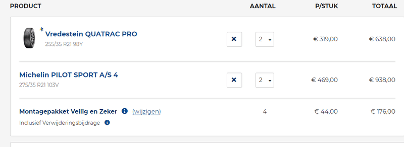

Ik ben ondertussen wat verder met de banden.
Ik neem aan dat een 40 hoog ipv 35 hoog geen probleem is voor achter. zouden jullie dan voor ook 40 nemen?
Hier aanbod kwik fit, nog niet veel verder vergeleken:
Afbeeldingslocatie: https://tweakers.net/i/HGn8v284cSBsWQjEnz-crk08HZA=/800x/filters:strip_exif()/f/image/aO9LYogvDmYn4XFXtIwUyP81.png?f=fotoalbum_large

Dat is weldegelijk een groot probleem. Niet doen.
Het mag 1,5% groter en 2% kleiner. We hebben het hier over 3,8% groter.

Ja is dat not done? vanwegen te grote diameter t.o.v. wielkast? of afstelling auto?
Op 35 zal ik ander merk moeten nemen.
alleen geen 3PMSF dus ik weet het zo nog niet.

Je snelheidsmeter gaat het niet leuk vinden als je banden ineens een stuk groter zijn.

Dat. Risico van aanlopen. Niet meer optimaal functionerende ABS en Stabiliteitsregeling.

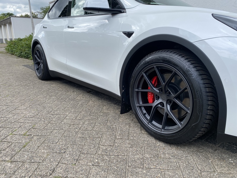

Thanks, 19" voor de MYP weet ik nog niet zo. En naast uiterlijk begreep ik dat ivm de remklauw niet alle velgen passen.
The_Woesh schreef op maandag 28 augustus 2023 @ 11:24:
Tegenwoordig hoef je er maar ± twee maand mee te rijden. 19 inch kan prima, de verf maakt de remklauw niet veel dikker hoor. ;)

Komt door de V-rating. Je mag dus maximaal 240. Moet niet zo'n probleem zijn. Paar van die all seasons van je hebben ook "maar" een V rating. Daar mag je officieel in NL niet mee rijden volgens mij. Wel met een winter V band.
Ik heb onlangs een paar weken met 19 inch op de Performance gereden. Niks geen probleem, je kunt ook gewoon 19 inch selecteren als velg in de P.

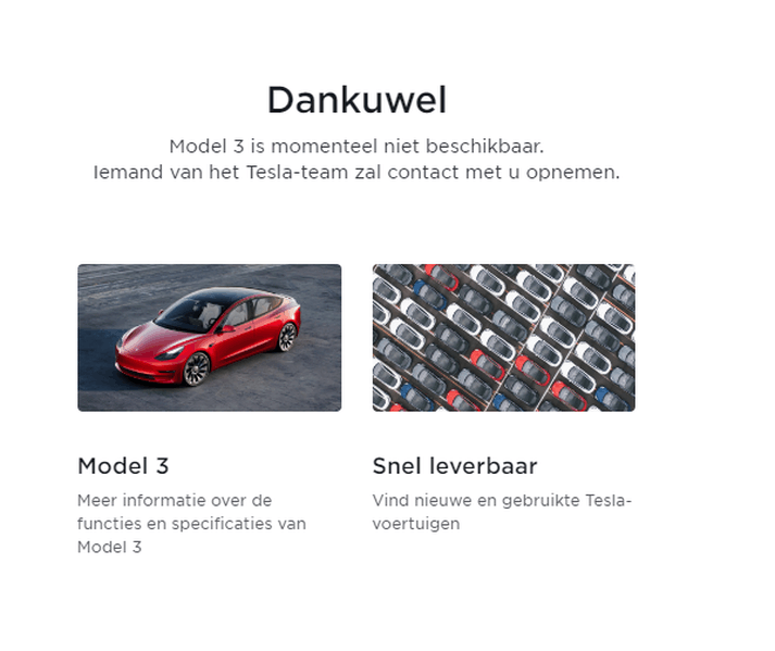

Probeerde een proefrit te boeken:
Afbeeldingslocatie: https://tweakers.net/i/R6b5HazB3UucWrbb1BPsDHBqoEM=/full-fit-in/4000x4000/filters:no_upscale():fill(white):strip_exif()/f/image/EwEGAAb3fbAIMTAtkRSH5avI.png?f=user_large
Ben benieuwd wat die medewerker te zeggen heeft.

The_Woesh schreef op maandag 28 augustus 2023 @ 11:21:
Better inderdaad. Die zijn er niet in 255, dus achter deze en voor de Quatrac pro is wellicht een goede optie.
@Blasterxp : Ik zoek alleen op heavy load.
Zo lang je rondom 3pmsf all seasons hebt zou dat ok moeten zijn.

Inspired schreef op maandag 28 augustus 2023 @ 11:28:
Dit is toch wel even iets om uit te zoeken. Ik dacht dat ook bij 3pmsf een lagere snelheidscategorie geen probleem hoeft te zijn (mits je stickertje plakt, of snelheid in de auto limiteert).
Indien het niet mag, niet doen. Want dan heb je een probleem met de verzekering als je een ongeval krijgt.

Tommie12 schreef op maandag 28 augustus 2023 @ 12:01:
Tja, maar de regel is simpel. Als die auto 250 kan, dan moeten de banden dat ook kunnen. Enkel voor winterbanden is er een uitzondering als je een sticker op je dash hangt.
In België wordt je daarvoor afgekeurd op de technische controle.
Die sticker kan toch voor zowel winter als zomerbanden?
[ Voor 16% gewijzigd door this op 28-08-2023 12:30 ]
this schreef op maandag 28 augustus 2023 @ 12:29:
De uitzondering is er alleen voor winterbanden.

DS7 schreef op maandag 28 augustus 2023 @ 08:32:
Want? Motoren zijn niet met as aan elkaar gekoppeld, dan kan dit geen kwaad.
Standaard wijkt voor en achter (omtrek wiel) al af bij de P. Zet je de 19/20inch af tegen de 21inch, wijkt dit ook onderling af tov de P.
De kilometer teller wijkt alleen een beetje af en aanlopen doet het bij dit formaat achter zeker niet.
Na installeren vsn zo’n set druk je “bandenservice” aan in een van de menu’s in je auto, dan gaat de auto inleren welke banden/wielen er nu onder zitten. (Met de melding “probeer snel optrekken voorlopig even uit te stellen”) De auto gaat dan de wielen inleren.
(Er rijden zat mensen rond met een grotere afwijking op een Y. Banden voor nieuws vs. Achter versleten geeft ook een afwijking etc)
Auto zou er prima op rijden.
@The_Woesh
[ Voor 20% gewijzigd door Stef87 op 28-08-2023 14:29 ]
  • Stef87
  • Laatst online: 13-10 15:56
V rating, dus apk-afkeur bij een P (240km/h max)

The_Woesh schreef op maandag 28 augustus 2023 @ 08:27:
Ik zie dat er een hele discussie al is geweest, maar dit puntje zag ik nog niet terugkomen. De bovenste band die je hier hebt geselcteerd heeft een lastsindex van 98. Bij de Model Y RWD is dat al 104 volgens de specificaties. Ik kan me voorstellen dat het voor de Performance minstens ook die waarde is.
Lastindex 98 is 750 kg per wiel, oftewel 3000 kg in totaal. Met volle belading (4-5 personen met bagage) kom je al boven 2500 kg, dus technisch gezien zou het misschien kunnen. Maar ik zou zelf als lastindex minimaal de specificaties van de fabrikant aanhouden. Lastindex 104 (van de MY RWD) is al 900 kg per band.

bilgy_no1 schreef op maandag 28 augustus 2023 @ 14:08:
De P heeft voor 98W (In ieder geval pirelli p zero, kan met andere merken in de 🇺🇸 , ook anders zijn)

Stef87 schreef op maandag 28 augustus 2023 @ 14:22:
Maar op de website van Tesla staat: 255/35R21 XL
XL staat bij banden voor Extra Load. Ik zou daar bij alternatieve banden dus wel degelijk op letten. Maar het lijkt erop dat de Quatrac die @The_Woesh had uitgezocht daar ook aan voldoet:
https://www.bandenleader....ro/255-35-r21-98y-1569737
Hier nog wat goedkoper dan bij Kwikfit.

Met enige twijfel laatst toch nog 1 van de Model 3 Standard Range besteld, was toch wel aantrekkelijk. Betreft een basis uitvoering (wit) met als enige optie het witte interieur. Met flinke korting en referral korting voor 39.372,50 gekocht. Met nog 3000 subsidie is dit toch wel een hele mooie prijs leek mij. Nu zal de nieuwe wel weer beter zijn maar vast niet zó goedkoop (hoop ik).
27 juli besteld
3 augustus al een kenteken
25 augustus eerste moment voor ophalen
Ga hem ophalen op 8 september
Edit, oeps verkeerd topic.

bilgy_no1 schreef op maandag 28 augustus 2023 @ 16:18:
Ik heb deze Vredestein combinatie ook overwogen, maar uiteindelijk voor een 19inch set gekozen:
Afbeeldingslocatie: https://tweakers.net/i/T5KvwkRGSjze3OZuDD618M2pV0o=/800x/filters:strip_icc():strip_exif()/f/image/udeOqQ8FFOkxNplWqpzwlVzf.jpg?f=fotoalbum_large
De Vredestein Quatrac Pro banden zijn ultra high performance georiënteerde banden met goede reviews. Ze zijn bijna allemaal ook “XL” en met een 270/300 km/h (W/Y/ZR) rating. (De V is niét geschikt voor de performance)
Brochure met (zeker niet alle leverbare!) maten: https://www.vredestein.nl...1656/nl/QUATRAC%20PRO.pdf
Er is ook een EV-variant, maar deze zijn nog niet verkrijgbaar in veel maten:
https://www.vredestein.nl...nl/QUATRAC%20PRO%20EV.pdf
En sinds deze maand (of week?) is er ook de doorontwikkelde Quatrac pro+
https://www.vredestein.nl...998/nl/QUATRAC%20PRO+.pdf
De plus versie kan je nog niet vinden in tests, helaas.
