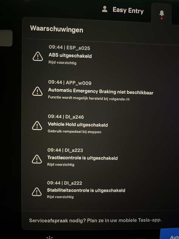

Ik heb ondertussen mijn Model 3 RWD 2023 zo'n 14 maand. We zijn afgelopen week op vakantie geweest.
vrijdag tijdens een rit voelde ik auto wat trillen aan 120km/h. Gisteren naar huis gekomen en even door getrapt naar 150km/h en toen begon de auto echt hard te daveren.
Ik ben geen hard rijder, maar toen de auto nieuw was wel eens tot 150-180km/h doorgetrokken en doen was dit probleem in ieder geval niet. Ik hoop dat het een kromme velg of foam in de band die is los gekomen en niks erger...
Op vakantie moest ik wel eens uitwijken in de berm door een tegenligger in een eenrichtingstraat. De berm zakte flink in omdat daar normaal nooit ingereden wordt. Hij het opkomen van de betonnen baan, bleef mij achterwiel haken achter de rand van de baan. Zou dit zo'n schade kunnen veroorzaken? Heb wel het incident wel opgenomen denk ik, dus straks maar eens het filmpje er af halen.

Broodro0ster schreef op zondag 22 september 2024 @ 11:01:
Ja je wielen en ophanging zijn best gevoelig voor butsen. Dus even dat wiel na laten kijken is wel verstandig gezien je problemen.
Als je het trillen in het stuur voelt, dan komt het van voor. Als je het in de auto voelt van achter of voor en achter.

GekkeRipper schreef op zondag 22 september 2024 @ 11:08:
Ja, dit moet sowieso opgelost worden. Dit is echt niet aangenaam rijden. Vanaf 110km/h voel je het lichtjes en vanaf 130km/h is het goed aanwezig. Ik voel het niet echt opvallend in m'n stuur, maar in de hele auto. Dus ik denk dat het van de achteraf komt.
M'n zoontje zijn autostoel staat rechtsachter en begon luidruchtig te rammelen bij 150km/h, dus vermoedelijk is rechtsachter het probleem.
Morgen eens naar de verzekering bellen om te zien als ze in zo'n kosten tussen komen. Heb all-risk met Engelse franchise, maar dan moet het schade bedrag wel hoger dan 700euro liggen.
Geen idee wat een losse velg bij Tesla kost.
En als het de foam is die losgelaten is, valt dit dan nog onder garantie na 14 maand?
30x Jinko JKM380M-6RL3 (11.4kWp) 12x oost 90° - 18x west 270°, 45° incl. | Marstek Venus-E V2 + V3 | Vaillant Arotherm 75/5 | Zehnder ComfoAir Q450 | Tesla Model 3 Performance 2025

Broodro0ster schreef op zondag 22 september 2024 @ 11:19:
Bij mij werd aangegeven dat het losgekomen foam een productiefout is van Michelin. Ik kon aanspraak maken op een nieuwe band maar moest dan wel €39 excl btw betalen voor de montage. Ik heb daarvan afgezien en de foam er uit laten halen. Lijkt namelijk een terugkomend probleem te zijn bij de e-primacy’s…

Barse87 schreef op zondag 22 september 2024 @ 11:27:
Wat betreft rijgeluiden merk ik eerlijk gezegd geen verschil met de andere banden waar nog wel foam in zit.
Heeft Tesla dan eerst de band voor je afgenomen om te zien als dit effectief het probleem was? Of ben je bij de plaatselijke bandenboer geweest om dit eerst even te laten checken voor je dit gemeld hebt bij Tesla?

Broodro0ster schreef op zondag 22 september 2024 @ 11:52:
Nee dit is allemaal bij Tesla gedaan. Had een servicerequest ingeschoten voor het trillen. Vervolgens samen met de monteur een ritje gemaakt. Hij kwam al gauw tot de conclusie dat het getril van rechtsachter kwam. Toen alle banden gedemonteerd, bleek dus dat de foam in de band rechtsachter los was gekomen.

Barse87 schreef op zondag 22 september 2024 @ 12:12:
Thanks! Dan ga dat ook alvast doen.
Hopelijk is het resultaat een losse foam en niks erger.

Gister software update gehad en nu bij de volgende rit een berg meldingen, geen regenratie meer, geen auto hold, remt zwaar.... en berg meldingen. Na het stoppen van de rit paar uur later weg gereden. Alle meldingen weg en alles werkte weer..... na 50 kilometer weer alle toeters en bellen....
Iemand ooit meegemaakt?
Afbeeldingslocatie: https://tweakers.net/i/hrprFslBBBN_Q7wvWF13c3HCl7g=/x800/filters:strip_icc():strip_exif()/f/image/nOoGrqOsBsKpChiEQA3q5yMX.jpg?f=fotoalbum_large

maik73 schreef op maandag 23 september 2024 @ 08:32:
Een collega van mij had/heeft dit ook, dat is een afspraak bij het SeC geworden.
Yup, auto 2 dagen kwijt en kabelboom aan de voorkant is vervangen.
Mijn ervaring over de afgelopen 2 jaar is dat je een stabiele wifi verbinding nodig hebt voor een succesvolle download en installatie. Maar als ik de reacties hierboven lees, kan het mogelijk ook iets met een kabelboom zijn? Geen idee.. je kunt op service.tesla.com kijken of er mogelijk reparaties/bekende issues zijn voor je Tesla.
Niet eerder gezien. Zou Service contacten en vragen of ze een nieuwe OTA update kunnen forceren. Dat lijkt me de eerste stap om dit op te lossen.
