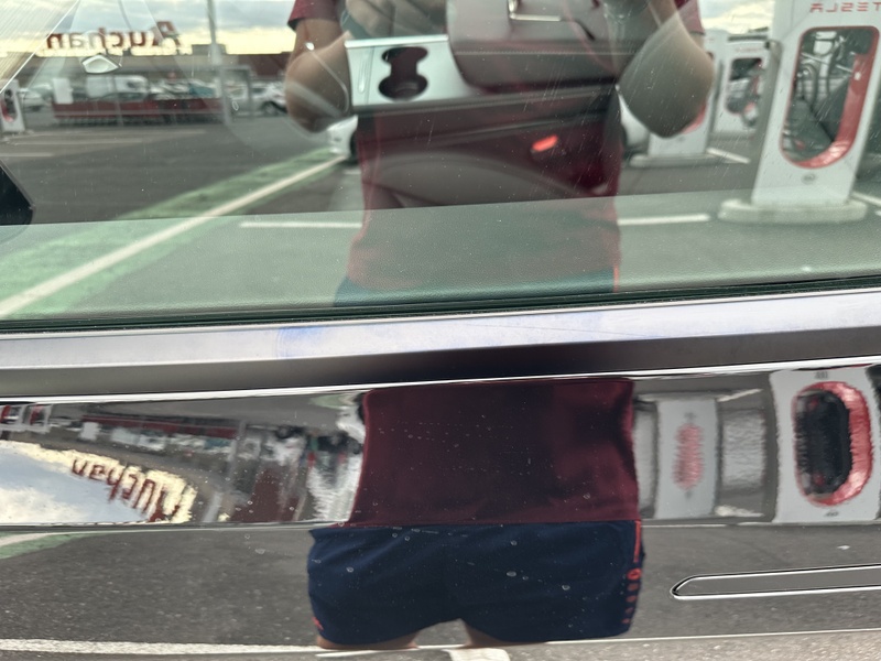

Maurice- schreef op vrijdag 30 juni 2023 @ 10:04:
Ik heb de achterruit wel gelaten zoals deze is. Heb je gezien hoe deze er van binnen uit ziet na tinten? Door de tint van het dak heb je 2 keuzes: helemaal door laten lopen waardoor deze heel donker wordt bij de standaard tint of voor de helft en dan zie je de lijn binnenin lopen. Persoonlijk vind ik beide zonde.
Als voorbeeld
Mijne hadden ze wel helemaal tot de helft doorgetrokken
Model 3
De mijne 20% doorzichtig.

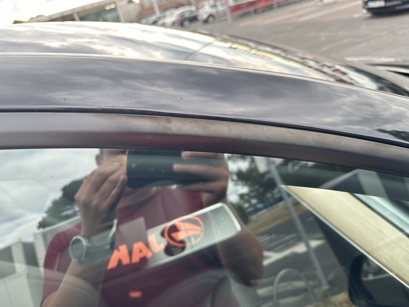

Heeft er iemand ooit ookal last gehad van onderstaand probleem? Heb mijn wagen nu een dikke week dus ik vind het een beetje vreemd. Indien reeds meegemaakt, ook iets aan te doen zelf of best gewoon een service verzoek inschieten?
Thanks!Afbeeldingslocatie: https://tweakers.net/i/GWbqNiueBf8eVjn3Xn_AiVCsyxk=/x800/filters:strip_icc():strip_exif()/f/image/b893CqbIKvZbcsPOVFPgFxkh.jpg?f=fotoalbum_large

@Relaxxxx1103 is het geen wax ofzo? Al geprobeerd met een zachte doek en water wat te wrijven ?

ik heb geen idee wat nu het probleem is. kan je iets beschrijven of omcirkelen?

@hsb85 zijn raam stijlen.

  • Relaxxxx1103
  • Registratie: Februari 2023
  • Laatst online: 18:22
GeeMoney schreef op vrijdag 30 juni 2023 @ 18:47:
Had inderdaad dag na afhalen dit met een doek en wat water verwijderd, maar paar dagen later was dit terug.
Door jouw tip van wax ben ik wel aan het denken gegaan en heb de wagen wel reeds 2x gewassen waarbij er ook een Ceramic wax programmaatje over gegaan is. 8)7
Moet ik eens int oog houden want hoop dat het dus enkel dit is inderdaad, zelf niet bij stilgestaan! 8)7
Thanks voor de tip!

Relaxxxx1103 schreef op vrijdag 30 juni 2023 @ 18:38:
Thanks![Afbeelding]
Gewoon een tijdje rondrijden en dan spiegelt het al een stuk minder O-)
Thanks
Zag dit ‘probleem’ recentelijk voorbij komen in een videoop youtube (weet zo even niet welke maar zal proberen het op te zoeken).
Oplossing was om de raamstijl heel licht in te smeren met WD40.
