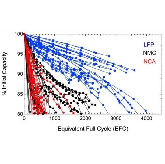

LFP degradeert sowieso veel minder dan NMC, dus zou me er uberhaupt geen zorgen over maken. Of de auto na 500 cycles (200k km) nu 97% of 94% over heeft doet er in de praktijk niet toe..
Afbeeldingslocatie: https://tweakers.net/i/YH2RoAvRBezqb1nH4e2C0Y6klEQ=/full-fit-in/4920x3264/filters:max_bytes(3145728):no_upscale():strip_icc():fill(white):strip_exif()/f/image/u3n68siPQaAOchcTF0HamGX8.jpg?f=user_largehttps://www.onecharge.biz...ies-live-longer-than-nmc/
Als je dan toch zo goed mogelijk bezig wilt zijn, dan balans zoeken tussen zo ver mgelijk bij 0% vandaan blijven en zo min mogelijk boven 75%.
Tesla zegt 1x per week naar 100% en Ford zegt 1x per maand naar 100%, maar beiden kunnen daar eigenlijk niks over zeggen omdat ze geen idee hebben hoeveel je met de auto rijdt...
Ik zou gewoon tussen 25-75% blijven en 1x per ~5x laden naar 100% (voor sommigen is dat 1x per week, voor anderen 1x per maand, maar lijkt me een veel betere graadmeter dan een tijdseenheid).
Voor mij is het niet zo belangrijk of de accu voor commuten op 60 of 70% geschat wordt, en rond de 50% verandert het voltage dusdanig dat ie dan ook wel ongeveer weet waar die zit. Dichter bij 0% hetzelfde, de kans dat je zonder komt te staan lijkt me laag, dus die calibratie bij 100% hoeft imo niet zo vaak.

mitsumark schreef op zondag 25 augustus 2024 @ 09:57:
[Afbeelding]https://www.onecharge.biz/blog/lfp-lithium-batteries-live-longer-than-nmc/

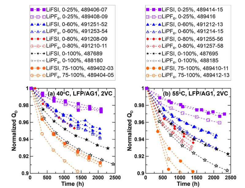

Maar weet je wat de grap is? Als je die studie van dat team van Dahm opzoekt en doorleest, dan blijkt dat in de tests bij 40°C 0-80% laden gelijk aan of slechter is dan 0-100% laden... Bij de plot van 55°C is het ongeveer gelijk. Het hangt ook weer iets af van de precieze chemische samenstelling die ze hebben getest.
En volgens deze test is er na 2500 uur continu laden en ontladen (ongeveer 1500 cycles) nog 90-95% capaciteit over bij 0-100% laden.
De vraag is dus waarom zou je niet gewoon tot 100% laden?
Die studie concludeert overigens dat 75-100% laden wel de meeste degradatie oplevert. Dat pleit weer tegen het advies om de auto altijd ingeplugd te laten (waar echter misschien weer praktische redenen voor zijn, of redenen die gekoppeld zijn aan de specifieke chemie die Tesla gebruikt).

bilgy_no1 schreef op zondag 25 augustus 2024 @ 11:57:
Goeie aanvulling.
De meeste fabrikanten geven 8-10 jaar of 160-200k km garantie met minimaal 70% capaciteit, dat red je sowieso wel ook al misbruik je dat ding.
De fabrikant heeft er veel meer aan dat de geschatte range goed is, want daar krijgen ze daadwerkelijk klachten over, die degradatie zal ze een worst zijn (want 70% is echt heel erg laag), zeker bij LFP. Dan heb je het over serieuze productiefouten, niet misbruik door de gebruiker.
Voor de consument maakt het (voor LFP) eigenlijk ook niet zoveel uit, maar als je het beste wilt, dan kun je beter niet het advies van de fabrikant volgen.
Zeer interessante grafiek, en voor degenen die plannen om wat langer met een auto te doen dan de gemiddelde leaserijder ook reden om voor een auto met LFP accu te gaan.
Grote vraag is: Welke M3 en MY worden momenteel geleverd met LFP? Is dat bekend? Ik weet dat je dat aan het VIN kunt zien, maar daar heb je voor het bestellen (bij gebrek aan VIN) natuurlijk niets aan.

Andrehj schreef op zondag 25 augustus 2024 @ 12:47:
Volgens mij is dat nog veel simpeler dan VIN checken:
Alle standard range RWD modellen zijn met LFP, alle long range en alle AWD (altijd LR) modellen zijn met NMC.
De NMC batterijen hebben (bij Tesla, maar ook in het algemeen) een hogere capaciteit, dus ze maken iets minder cycles waardoor de grafiek iets uitrekt (lijntjes dichter bij LFP).
Doorgaans wordt er natuurlijk ook meer mee gereden, dus over de jaren heb je waarschijnlijk (veel) meer degradatie bij NMC.
Een 60kWh LFP accu zou na 200k km nog wel eens dicht bij een 75kWh NMC accu kunnen komen qua range (LFP gaat bv -5% naar 57kWh, NMC gaat -15% naar 64kWh, fors kleiner verschil).

OK maar wat zeggen die experimenten echt?
De cellen continu laden en ontladen tussen 75-100% gaf inderdaad meer degradatie dan hetzelfde doen tussen 0-25%.
Maar continu laden en ontladen van 0-100% zat veel dichter bij het resultaat van 0-25%. 0-80% of 0-60% geeft ook nauwelijks winst ten opzichte van 0-100%. De auteurs concluderen dat het gaat om de gemiddelde SOC. Dus tussen 0-100% is dat alsnog maar gemiddeld 50%.
Afbeeldingslocatie: https://tweakers.net/i/8f1sqxXMjncW3O2-_e4UyM5DVY4=/800x/filters:strip_exif()/f/image/03ZiR45PDhXenraM3ye6Deco.png?f=fotoalbum_large
Er zit tussen de curves van 0-60, 0-80 en 0-100 na 2000 uur continu cyclen ongeveer 2% verschil in degradatie (bij de 40*C tests)*. Dat zijn al meer cycli dan je met je auto gaat rijden voordat je hem afdankt. Er zijn andere factoren die meer invloed zullen hebben, zoals heel vaak superchargen bij hoge temperatuur (want je ziet bij de 55*C tests dat de resultaten iets meer uit elkaar lopen, maar ook wat sneller degraderen).
Interessant is dat ze ook twee verschillende grafiet-anodes hebben getest. Bij de tweede groep (AG2) lijkt 0-100% nauwelijks tot meer degradatie te leiden dan 0-25% cycling:
Afbeeldingslocatie: https://tweakers.net/i/kCzEq9CKe67jtpiDB1i4z64QVTo=/800x/filters:strip_exif()/f/image/pULq15pQtvZguGuNW879owLW.png?f=fotoalbum_large
In de conclusies (eerste set grafieken hoort bij de conclusies) kijken ze echter alleen naar AG1. Het is mij onduidelijk waarom dit zo is, maar er zijn dus allerlei cel-specifieke eigenschappen die van invloed zijn. Je ziet dus ook een verschil tussen de twee typen cellen die ze hebben onderzocht. Het kan dus ook nog eens per celchemie verschillen. Wellicht reageert een BYD batterij weer iets anders dan een CATL batterij. Zonder dat te weten is het lastig om praktische conclusies uit een enkel onderzoek te halen.
En laatste kanttekening hierbij is dat ze alleen cellen hebben getest en niet complete batterijen. Bij een battery pack heb je te maken met onbalans tussen cellen en die kan dus makkelijker ontstaan als er niet regelmatig wordt gekalibreerd. Ook wordt in de Tesla Model Y RWD de temperatuur van de battery pack gestabiliseerd tijdens het laden, waardoor de schadelijke effecten ook minder zullen zijn. Ook zal een battery pack een bepaalde buffer hanteren om degradatie te voorkomen en bij het kalibreren gaat het laadvermogen drastisch omlaag waardoor schade mogelijk ook beperkt blijft. Er kunnen dus allerlei redenen zijn waarom Tesla wel gewoon adviseert om minstens 1x per week tot 100% te laden en de limiet op 100% te houden.
Vanwege al deze kanttekeningen bij dit soort onderzoek op celniveau ben ik dus vooral geinteresseerd in statistische analyses over wat er met echte battery packs gebeurt als je het Tesla advies volgt vs. een regime van 0-80% laden met bijv. 1x per maand naar 100%. maar dat heb ik nog nooit gezien. En dus blijf ik erbij dat het niet goed is om mensen in algemene zin te adviseren het laadadvies van de fabrikant te negeren.
Wat mensen zelf doen met hun auto zal mij verder een worst zijn, maar ik vind dat mensen ook genuanceerd moeten zijn in hun adviezen ipv heel stellig te beweren dat je de adviezen van de fabrikant moet negeren.

CrashOne schreef op maandag 26 augustus 2024 @ 11:28:
Na de eerdere NMC editie heeft Engineering Explained afgelopen week zijn uitleg over LFP batterijen gepubliceerd (grotendeels gebaseerd op deze studie https://iopscience.iop.or...1149/1945-7111/ad6cbd/pdf )
YouTube: How To Ruin Your Electric Car's Battery - LFP Edition!
"Charge to 100% at least once per month" voor accurate actieradius schatting.[/li][/li]
"Cycling at high state charge is detrimental"[/li][/li]
"We recommend that LFP cells for long lifetime applications operate at low states of charge on average, with charging up to 100% only on occasion"[/li][/li]
"By keeping the battery fully charged, harmful compounds are created (consuming lithium)"[/li][/li]
"Only plugin your car when you need to"[/li][/li]
"The battery cycled from 0-100% had less degradation than the battery cucled from 75-100%"[/li][/li]
Wellicht niet het meest zinvolle om allemaal te doen, maar goed om te weten.
Je vergeet de belangrijkste quotes in mijn opinie die bovenstaande in sterke mate nuanceren:
  1. “Testing was done on a constant 40 degrees C or 55 degrees C significantly hotter than the average temperature where most people live … but you do the tests on higher temperatures because you can accelerate the degradation and learn faster”
  2. “If you want to test if a battery can last 20 years in normal conditions … it will take 20 years to complete your test but with hasher testing you can get a better idea”
  3. “Plenty of studies have shown that even in challenging conditions a well-designed LFP battery can easily last the lifetime of the vehicle.” *mic drop*
En met die laatste quote is meteen alles gezegd. De testen zeggen niets over de degradatie ifv het gereden kilometers, enkel hoe ze degraderen met laad cycli.
Die 101 FUD “best practices” zijn totaal nutteloos in de praktijk. Ja er is degradatie, ja het is een Lithium batterij die schade oploopt met 100%, maar nee je moet niet laden tot 80% of whatever (buiten de 0%-regel). Volg de regels van de fabrikant (Tesla) en laat de auto ingeplugd vanwege de ease-of-use want de impact op de batterij begint wanneer de auto ruimschoots klaar is voor de schroothoop.
