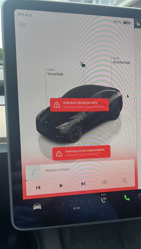

Afbeeldingslocatie: https://tweakers.net/i/941GKuAq2lbwluEqCEvDlX_08xY=/x800/filters:strip_icc():strip_exif()/f/image/0r253Jwm3U7lNwka48UUA5ue.jpg?f=fotoalbum_large
Gelukkig gebeurde dit niet op de snelweg en kon ik nog net in een woonwijk parkeren.. Bijna een lange reis voor de boeg, goede reminder om Wegenwacht te nemen.
Tesla pechhulp gebeld en nu het volledig uitschakelen van de auto kon ik weer verder. Storing van de stuurbekrachtiging blijkbaar.. bijzonder dat de auto zichzelf daarvoor uit gaat schakelen tijdens het rijden.

schumi1986 schreef op donderdag 30 mei 2024 @ 16:58:
Wat heeft wegenwacht hiermee te maken? Je kan toch Tesla zelf bellen die veel meer kan? Wat ook blijkt na je edit ;)
Btw, ik dacht dat je je tesla zsm ging verkopen en never nooit een tesla meer zou kopen? :+
  • schumi1986
  • Laatst online: 23:37
Armo schreef op donderdag 30 mei 2024 @ 17:12:
Omdat je in het buitenland meer hebt aan de wegenwacht als aan Tesla indien de auto afgesleept moet worden.
Andere auto is besteld maak je geen zorgen.
  • OrganicIron
  • Laatst online: 20:56
Jeetje wat een bericht! Die heb ik nog niet eerder voorbij zien komen. Hoeveel tijd is er in dat geval om te stoppen? Ik neem aan dat hij pas uitgaat als je hem in park zet?
  • schumi1986
OrganicIron schreef op donderdag 30 mei 2024 @ 17:30:
Ik kon vrijwel direct de afslag naar een woonwijk nemen en vrijwel direct deed het stroompedaal niets meer en rolde de auto alleen nog maar uit. Ik kon de auto niet meer ik park zetten. De auto bleef wel gewoon aan alleen kon ik geen kant meer op.
Voor mijn gevoel heeft dit niet langer als 15sec geduurd. Daarom was ik blij dat dit niet op de snelweg is gebeurd. Betreft een Model Y met 9.000km.

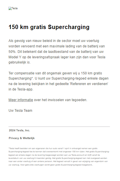

Afbeeldingslocatie: https://tweakers.net/i/8DywkYYaVrtipvF9J2RcGQ2ctjY=/full-fit-in/4000x4000/filters:no_upscale():fill(white):strip_exif()/f/image/Me2XbgJBiRqjPOSdu72s5aUm.png?f=user_large
Krijg deze een dag voor het ophalen. Ik kan hier nergens meer info over vinden (dat auto's maximaal 50% opgeladen mogen zijn). Wie heeft een link?

BPTBPTBPT schreef op donderdag 30 mei 2024 @ 19:53:
Ik kreeg dat ook maar de auto stond gewoon aan een lader in Tilburg. Kreeg m nagenoeg vol mee. Ik kreeg wel de eerste laadsessie gratis.
Sectorafspraken, dus geen wettelijke. Dit zal ongetwijfeld een verzekeringsdingetje zijn. Die zullen risico willen beperken op een schip met 500 BEV voertuigen en aangezien Tesla ze enorm hard doorpushed naar de koper hebben ze geen tijd de auto bij te laden.
Heb een document voor je gevonden: https://www.uecc.com/medi...-vehicle-guideline-v1.pdf
[..]in the unlikely event of an incident, accident, or emergency on board, which may be directly or indirectly
related to any type of Vehicle or Ships machinery, Fire is a major concern.
Preventative actions to mitigate the chance of fire elements, heat, fuel, and energy release are of upmost
focus for the safety of our Crew, Vessels and your cargo.
UECC recommend, but not limited to, the following Minimum and Maximum SOC values for your EVs
High voltage battery during the Marine Transport.
Minimum and Maximum SOC percentage as 20% and 50% respectively.
Vehicles with SOC rating in kW/h, to have values within the respective 20%-50% charge range.
Vehicles showing only a Full to Empty measurement gauge to have a level indicating between the 20%-
50% range.[...]
Dit is alleen tijdens het vervoer voordat de overdracht naar jou is. Jij mag gewoon laden en krijgt een paar gratis SC kms ;-).
Las het van de week ook al voor de vakantieganger die een pontje mee wil pakken naar bepaalde (ei)landen.
Maximale batterijpercentage op de veerboot.

NightHawk4 schreef op donderdag 30 mei 2024 @ 20:58:
Wel een beetje discriminatie. Dus een MY RWD mag ~24 kWh meenemen geladen. Een klein autootje met een 30 kWh batterij maximaal 12 kWh en een een of andere onzuinige auto met een batterij van 100 kWh mag een whopping 40 kWh mee. Oneerlijk! :9
Had je verminderd vermogen? Kreeg je een timer dat je aan de kant moest gaan staan? Of is dit gewoon "ga zo snel mogelijk uit het verkeer"?

Sebazzz schreef op donderdag 30 mei 2024 @ 21:40:
Durf niet te zeggen of ik verminderd vermogen had, heb het i.i.g. niet gemerkt verder geen aftel timer o.i.d alleen een hard alarm en het bericht dat de auto uitgeschakeld ging worden. Ik schrok ervan omdat ik geen idee had waar ik zou stilvallen. Na 50 meter de woonwijk ingedraaid en daar merkte ik meteen al dat de auto uitrolde in plaats van afremde op de motor en toen merkte ik ook dat het stroompedaal niet meer werkte. Gelukkig kon ik ergens veilig langs de weg gaan staan.

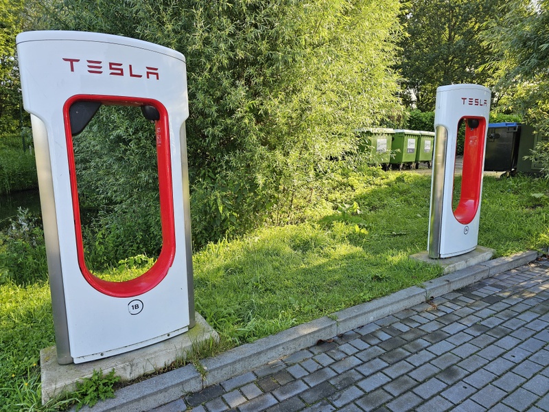

Afbeeldingslocatie: https://tweakers.net/i/YApXGwBKQ7xLXGbMSMpzx7azuj8=/800x/filters:strip_icc():strip_exif()/f/image/HPVG5HX0vUV333mOUaI35SM1.jpg?f=fotoalbum_large
Zelfs Tesla laders zijn niet veilig voor koperdieven. De buitenste twee van locatie Leusden zijn vannacht gestolen. Gelukkig was de rest niet gestolen en kon ik laden.

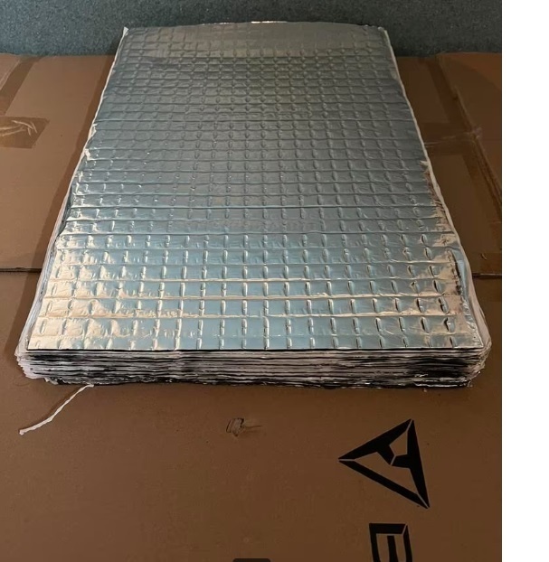

  • EvolutionX
  • Laatst online: 18-10 09:41
Gisteren weer een stapje verder gegaan in geluidsisolatie. De Tesla is nu al behoorlijk stil, maar nog wat extra geluidsisolatie kan nooit kwaad ;) Op MP 5 velletjes zelfklevende akoestische vellen gekocht voor slechts 3 euro per vel. Ik heb geen foto's gemaakt maar heb deze vellen geplakt op niet zichtbare plaatsen in de kofferbak, onder de achterbank, achter de zijwangen van de achterbank en achter de achterste deurpanelen (de voorste deurpanelen had ik nog geen tijd voor).
Naast de extra deurrubbers is dit ook zeker een aanrader en ik denk dat het hierna wel klaar is, het enige wat ik nu nog hoor bij hobbelige wegen is wat lichte contact geluiden van het vegan leer en af en toe wat geluid bij de ruiten.
Verder is de auto stil en hopelijk blijft het zo, ben wel echt tevreden met de extra geluidsdemping / het verhelpen van de (amper aanwezige maar toch irritante) rateltjes die er zaten toen ik de auto nieuw afgeleverd kreeg! De akoestische vellen zijn overigens best zwaar, dus het voegt wel wat gewicht toe aan de auto.

  • DM57
  • Registratie: Februari 2022
  • Laatst online: 25-06 10:55
EvolutionX schreef op vrijdag 31 mei 2024 @ 18:10:
Uit welk jaar is je auto ? Kan je de bekleding in de kofferbak en van de deurpanelen makkelijk demonteren en er weer fatsoenlijk opkrijgen ?
Heb zelf een 3 uit eind 2022 en merk op snelweg dat geruis vooral nog uit achterbak komt. Kan tijdens het rijden moeilijk achterhalen welke delen het meest effectief zijn om te isoleren.
  • Allewijn
Héél tof! Dat kan ik erg waarderen.
Ben zelf ook iemand die zulke dingen zoekt/veranderd/demping aan wil brengen om dit doel te bereiken.
Ik ga ook eens op zoek naar een aantal van die akoestische dempingsvellen (vroeger in autos ook altijd dynamat aangebracht voor audio in auto's).
Kan je me vertellen welke ratjeltjes jij hebt ontdekt/opgespoord?
Ik zelf ervaar mijn 2 maanden oude MY als behoorlijk stil, maar hoor over hobbelige wegen/klinkertjes wel het eea achterin wat ik graag wil troubleshooten (maar mijn vrouw zo ver krijgen dat ze telkens rondjes met me gaat rijden terwijl ik in de achterbak lig, met achterbank plat, etc. is lastig haha).

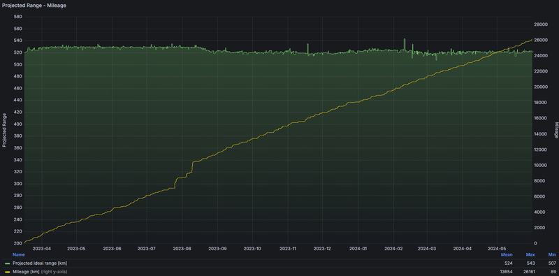

  • Taro
Taro
Armo schreef op donderdag 30 mei 2024 @ 02:00:
Over degradatie gesproken...Vandaag 27k km aangetikt met mijn MY LR van aug '23.
Volgens teslamate nog geen 3% degradatie en dat vind ik best wel netjes.
In het begin bijna alleen maar AC opgeladen maar laatste 3-4 maanden ook veel DC ivm aantrekkelijke prijzen (22-24 cent) bij SuC en omdat ik veel lange ritten maak.
Netjes inderdaad, het valt ook allemaal wel erg mee.
Hier bijna hetzelfde aantal km's (26.197) sinds maart 2023 en op dit moment staat er 3,1% degradatie, maar dat wisselt wekelijks tussen hoog in de 2% range en laag in de 3% range. Range staat nog op 531.3 km.
Afbeeldingslocatie: https://tweakers.net/i/M_yVLYJoSon-K7EX2aLf6FzhGTw=/800x/filters:strip_exif()/f/image/WvvjybK0lj1ZdWsJpjxLL6p4.png?f=fotoalbum_large
En de projected range staat in deze weergave met 522 km nog 2 km boven de 520 km projected range toen ik de auto ophaalde:
Afbeeldingslocatie: https://tweakers.net/i/yk3jxzi5JdNBom1S7eoZ1VEx5CA=/800x/filters:strip_exif()/f/image/owaZON930LjWbojUwjHX8EUd.png?f=fotoalbum_large
Alleen in de vakanties DC geladen, verder altijd thuis AC.
Edit: Heb jij een ander accupack? Berlijn model ofzo?

  • Armo
  • Laatst online: 03:17
Taro schreef op vrijdag 31 mei 2024 @ 19:55:
Ziet er ook goed uit. Die van mij schommelt ook, tussen de 2.8% en 3.3%
Ik heb overigens ook de enhauto commander en daar geeft ie 3.05% degradatie aan.
Ik heb een Berlijn model inderdaad.

  • Taro
Taro
Armo schreef op vrijdag 31 mei 2024 @ 20:29:
Ah, ok, aangezien je accucapaciteit en km's lager lijken te zijn dan bij mijn Shanghai versie.
