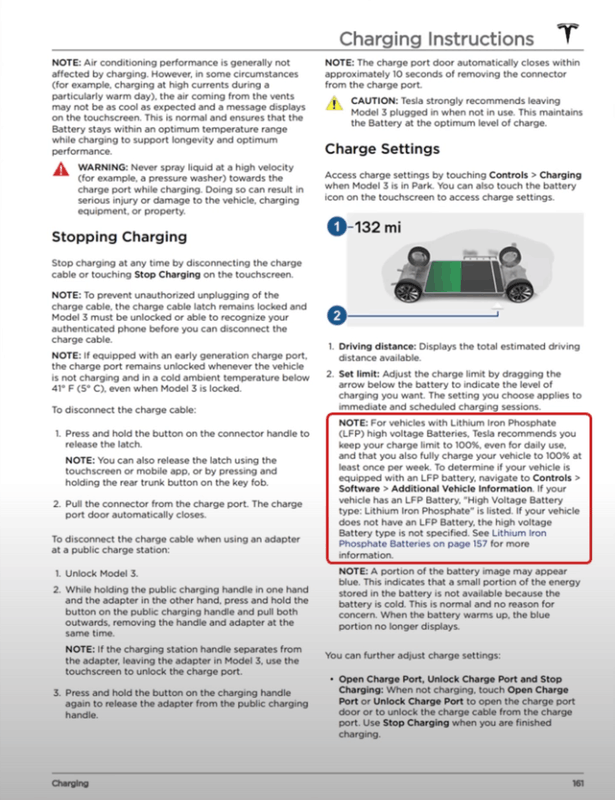

  • World Citizen
  • Laatst online: 31-08 15:42
Ik heb proberen te zoeken in het topic, maar vind er niet veel over.
disclaimer:
- Het klopt dat accu's sneller slijten als je ze constant oplaad tot 100%, en daar ook mee laat staan.
- Het klopt ook dat het bij de ene en de andere type accu verschilt
- Je moet niet onnodig naar 100% laden want waarom wel?
Maar, ik kan niet veel concreets vinden over wat het dan in gaat houden als je het wel doet. Ik heb 2 dagen gezocht naar wat er gebeurd met een Tesla (alle soorten accu's) als je toch constant 100% laad en hem maximaal 12 uur op 100% stil laat staan.
Er is eigenlijk maar weinig concreets te vinden. Het enigste wat ik regelmatig tegen kom is dat als je altijd tot 100% laad dat je 750-1000 cycles kunt hebben voordat je accu op 70% capaciteit zit, en als je het niet doet ga je sneller richting 1000-1250 cycles. Maar concreet krijg ik dat niet.
Als je een range hebt van 400 km en je doet dat keer 750, dan zit je op 300.000 km. Het zal iets minder zijn omdat je accu dus wat achteruit gaat, maar stel we zeggen 200.000 km voordat je accu dan op 80% capaciteit zit.
Ik weet niet wat we verwachten aan KM op onze Tesla's te zetten, maar .... dit probleem is toch niet zo groot denk ik voor de gemiddelde Nederlander. Een leaser komt niet aan die KM, en rij je hem prive dan lijkt me 200.000 km heel erg veel. Uiteraard zijn er mensen die dat van plan zijn en die zou ik ook adviseren om het niet te doen.
Mijn vorige auto heb ik altijd 100% geladen, en ook regelmatig SC. Er staat 100.000k op na 3 jaar. De accu is niet eens merkbaar achteruit gegaan, Ik zie dezelfde range als toen ik hem kreeg. Maar ik geef ook meteen toe dat niet elke auto hetzelfde is. Dat was geen Tesla.
Ik hoop genoeg nuance aan te brengen waardoor het niet overkomt alsof ik adviseer altijd tot 100% te laden, maar is het probleem nou echt zo groot?
Kent iemand toevallig een Taxi bedrijf met Tesla's die wat ervaringen kan delen? Taxi's staan natuurlijk niet vaak stil op 100% maar ik ben wel eens benieuwd wat de degradatie is van een Taxi met 100.000km op de teller.
Nogmaals: Doe het niet want 99% van het advies is om het niet te doen, maar 99% van die adviezen geven ook geen gegevens over wat de impact is als je het wel doet.

@World Citizen Er zit een verschil in tussen zeggen dat je prima iedere dag tot 100% kunt laden vs wat dit doet op de lange termijn. Een gemiddelde leaserijder zal het allemaal een worst zijn, dat begrijp ik. Maar het begint met de stelling dat je een RWD met LFP "zonder problemen dagelijks tot 100% kunt laden". Het advies van Tesla is minimaal eenmaal per week tot 100% te laden, niet dagelijks, want daardoor beschadigt de accu echt wel meer dan dat je dagelijks tot bijv. 80% zou laden.
Er zit dus een verschil in tussen de effecten van je handelen vs of je daar daadwerkelijk op de lange termijn hinder van ondervindt. Als je een lease auto hebt, of extra degradatie prima vindt, dan kan tot 100% laden prima, want je hebt er geen last van, mogelijk wel voordelen als je dagelijks veel rijdt.
In mijn geval heb ik de auto zelf gekocht en wil ik tot minimaal 150k doorrijden. Ik verwacht dat dat betekent dat ik de auto minimaal 6 jaar heb, want ik heb hem komende week 1 jaar en er dan 22.500 km op zitten. Volgens TeslaMate heb ik nu 4,9% degradatie, een verlies van bijna 14 km. Dat vind ik helemaal prima, zal ik nooit last van hebben.
Maar daar zit ook het verschil: Als ik iedere dag tot 100% zou laden en de auto dan meerdere uren stil zou laten staan, dan zou die 4,9% nu misschien al 7% zijn geweest. Daar heb ik nog steeds geen last van. Ik vertrek dagelijks met voldoende range vanaf de oprit ivm eigen lader en hoef nooit op bestemming of onderweg te laden, behalve op vakanties.
Dat betekent echter nog niet dat "je zonder problemen tot 100% kunt laden". De accu loopt wel schade op, alleen heb je er geen last van. Totdat het natuurlijk een bepaald percentage bereikt waardoor je wel onderweg of op bestemming moet gaan laden, dat is voor iedereen anders.
Kortom: Tesla adviseert niemand om dagelijks tot 100% te laden, want dat is slecht voor de accu. Bij LFP auto's adviseren ze minimaal eenmaal per week wel tot 100% te laden, niet omdat dat prima kan, maar omdat anders het Battery Management System een verkeerd percentage gaat weergeven, omdat LFP accu's geen steile curve hebben wat betreft voltage verschil tussen bijv. 20-80%, daar kan het SoC alleen op heel lage percentages en heel hoge percentages worden bepaald. En daarom wil Tesla dat je eenmaal per week tot minimaal 100% laadt, zodat de state of charge weer goed kan worden bepaald en weergegeven. Omdat dit nogal complex uit te leggen valt aan een gemiddelde bestuurder gaan ze verder niet op details in én ze willen voorkomen dat je het laadpercentage bijv. op 90% instelt en nooit naar 100% schuift. Sommige mensen leggen dat uit als: Je kunt een LFP iedere dag zonder problemen tot 100% laden en dat is niet waar, de accu degradeert echt wel sneller, maar mogelijk heb je er geen last van omdat de range alsnog voldoende is/blijft.
Afijn, hoop dat het punt duidelijk is :)

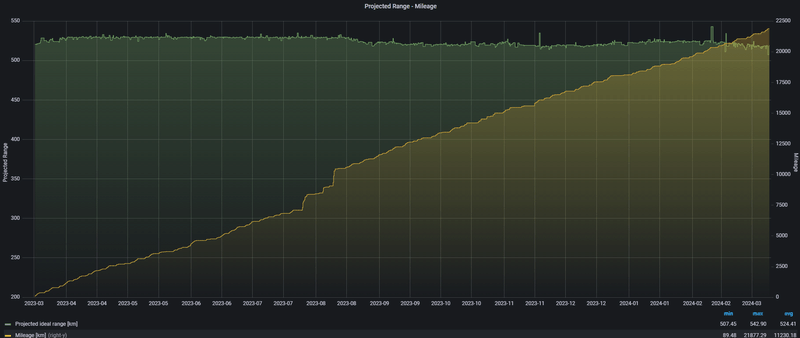

Een keer een Projected Range of Battery Health overzicht uit bijv. Teslamate hier plaatsen ter vergelijk is prima, tenzij het uitmondt in een lange of terugkerende discussie, dan past het waarschijnlijk beter in het algemene Tesla topic waar de S besproken wordt, maar zien we dan wel.
De oude S heeft echter wel andere laadvermogens, een ander laadcurve, etc. en dus is de vraag of je dit goed kunt vergelijken.
En inderdaad, iedere dag tot 100% laden hoeft niet te betekenen dat je er last van hebt/krijgt en die curve vlakt af. Maar zelf wil ik de auto ooit zo goed mogelijk verkopen én mogelijk rij ik er langer dan 6 jaar/150k km mee, ik wil er ook nog ieder jaar minimaal 1-2x mee op vakantie naar het buitenland en daarom de accu wel zo goed mogelijk behandelen.

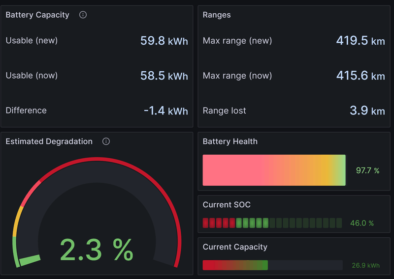

Puur vanwege dit topic even gekeken in Teslamate en na 26k een degradatie van 2.4% volgens het "Battery Health LFP" Dashboard en 3.3% volgens het reguliere Battery Health Dashboard. We laden de auto 1 a 2 keer per week, 95% thuis en altijd tot 100%. Snelladen alleen tijdens vakanties, weekendjes weg etc.
Maar in de praktijk is de auto gewoon hetzelfde als een jaar geleden, wij rijden zelden afstanden waarbij we de accu in 1 rit of zelfs dag leeg hebben en daarmee is de degradatie puur iets voor de statistieken hier...

Feit 1: advies van de fabrikant
Negeren wat Tesla (die zullen het wel weten met de nieuwe LFP technology zou ik verwachten) in de handleiding, de app en het touchscreen wordt getoond bij LFP-auto's namelijk: "Om de batterij in goede conditie te houden, moet u de laadlimiet op 100% houden en één keer per week volledig opladen". Er wordt helemaal niets gezegd over maximaal. Kijk hieronder wat mijn app aangeeft als ik de slider minder zet. Daarnaast een screenshot uit de handleiding van Tesla. Dit advies vind je niet meer omdat ze de adviezen nu in de app of het touchscreen zetten (en naar daar verwijzen in de handleiding) omdat dit afhankelijk is van de gebruikte batterij technologie en het anders (ja hoor) verwarring oplevert.
Afbeeldingslocatie: https://tweakers.net/i/xLBhuQchNaYIcw2fCBqtcaC2wxs=/x800/filters:strip_icc():strip_exif()/f/image/tSQzPn4PVJj8en9LCE9Jm0IU.jpg?f=fotoalbum_large
Afbeeldingslocatie: https://tweakers.net/i/3yuN78FHCRxkQ3MrWLnnG_W01wU=/x800/filters:strip_exif()/f/image/XB1k8QnR2k0MJXL8JjFAZRsh.png?f=fotoalbum_large
Afbeeldingslocatie: https://tweakers.net/i/3FMBgdxEie0XXXI9vMny8ZLhuyU=/800x/filters:strip_exif()/f/image/B2zjivlMELHQYFgqnBdgMUnD.png?f=fotoalbum_large

Tesla zelf adviseert natuurlijk 'always leave plugged';
Model Y has one of the most sophisticated battery systems in the world. The most important way to preserve the high voltage Battery is to LEAVE YOUR VEHICLE PLUGGED IN when you are not using it.
https://www.tesla.com/own...Y%20for%20several%20weeks.

Wat betreft de kWh's klopt het wel. Wat betreft de km's is het, als ik uitga van die 2 getallen, 2,6% degradatie.
Ga ik uit van een ander dashboard, Projected Range, dan is het 518.46/520.73 (Op de dag dat ik hem ophaalde) = 0,44% degradatie. Tussendoor heb ik zelfs even extra km's gekregen (542,90 km), maar dat beschouw ik als een eenmalige uitschieter en meetfout.
Dus 0,44%, 2,6% of 4,9% degradatie op basis van welke uitgangspunten je hanteert.
Ik kreeg onlangs (ook in Teslamate) 6.6% degradatie te zien. Projected range was niet navenant omlaag gegaan. Ik bekijk die pagina enigszins sceptisch...

De RWD mag je prima iedere dag tot 100% laden als je extra degradatie voor lief neemt, net als bij de LR. Ja, ook bij de RWD is elke dag tot 100% laden niet goed. Dat is hier al wel zo vaak langsgekomen.
Het advies is ook om de RWD niet iedere dag tot 100% te laden, alleen interpreteren veel mensen de handleiding verkeerd of nemen deze verkeerde aanname helaas onterecht van anderen over.
Ik neem het graag van je aan. Al zei tesla Purmerend paar weekjes terug tegen mij dat je de nieuwe m3 rdw tot 100% kan laden dagelijks. En de mY m3 LR tot 80% was het advies. Tenzij je een keer een lange reis moet maken.
Dus ze ‘verkopen’ de auto wel met die informatie …🤔

Ik neem het graag van je aan. Al zei tesla Purmerend paar weekjes terug tegen mij dat je de nieuwe m3 rdw tot 100% kan laden dagelijks. En de mY tot 80% was het advies. Tenzij je een keer een lange reis moet maken.
Waarom zouden ze een afwijkend advies voor de M3 RWD en MY RWD geven? Heel vreemd.
Ik ga nu niet de handleidingen van beide auto's erbij pakken, maar vermoed dat daarin dezelfde tekst zal staan. Of bedoelde hij met "MY" een MY LR omdat je bijv. twijfelde tussen een M3H RWD en MY LR (ja, vreemd vergelijk, maar als voorbeeld, het kan...) ? Want dan is het wel te verklaren.
Je hebt gelijk. Het was tussen een rwd en een LR

Ik heb een 1 maand oud MY met een LFP (CATL) batterij en ~1500km. Ben nog een beetje koppig i.v.m. het tot 100% laden, nog maar 1 keer gedaan. Max. tot 80% en ook nog nooit onder de 20% geweest. Degradatie zou momenteel 2.3% zijn, dat is meer dan de ~2% deg op 45k mijl :+ Of dat echte degradatie is, of dat het BMS het niet goed weet omdat ik niet tot 100% laad... Wie zal het zeggen. Als ik de volgende keer nog eens tot 100% laad, zal ik even kijken of de degradatie weer zakt ;)
Afbeeldingslocatie: https://tweakers.net/i/TXPCy3mj_gUr6A-2mcPo7EcTcQI=/800x/filters:strip_exif()/f/image/4hIRnyB21rYgh2wAqMUZXn9c.png?f=fotoalbum_large
TL;DR Deze post of statistiek zegt absoluut niets, net zoals al de andere N=1 gevallen.
