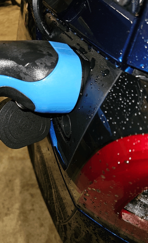

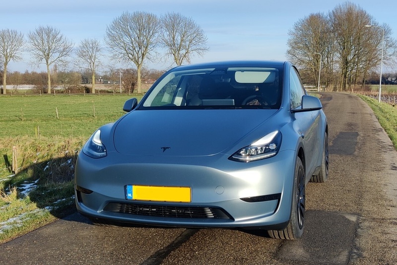

Ik heb een MY RWD sinds half januari waarmee ik tot vorige week met de granny (230V/13A) heb geladen.
Sinds vorige week een aantal keer geladen bij een publieke laadpaal (Vattenfall met 29 cent per kWh 8)). Ik heb daar echter het probleem dat de stroom niet op 16A laadt maar blijft hangen op 13A (wel 3 fase). Ik kan hem ook niet verder verhogen in de app of auto. Verder moet ik vaak de blauwe Mennekes kabel een aantal keer opnieuw erin steken omdat de kabel niet wordt vergrendeld.
Daarnaast heb ik afgelopen weekend ook bij een aantal AC laders met vaste kabel (via fam/vrienden) proberen te laden. Dit lukt met geen mogelijkheid. Ik krijg steeds een foutmelding dat de kabel niet is vergrendeld of dat er geen stroom beschikbaar is.
Is iemand bovenstaand probleem eerder tegengekomen?
Ik heb afgelopen zondag hiervoor ook al een service request ingediend bij Tesla, maar tot op heden nog geen reactie ontvangen. Wat is de normale reactietijd van Tesla op service requests?
Ik heb de auto verder laten wrappen met 3M Satin Thundercloud (laadpoort is niet verwijderd tijdens het wrappen ;)).

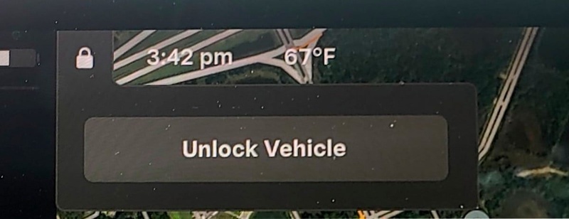

Het viel mij deze week op dat er een "x" te zien is in het beeld /insert als je de richting aanwijzer aanzet. Door op de x te drukken verdwijnt dat beeld. Handig als je bij een stoplicht staat te wachten. Is dit al lang? Het was mij niet eerder opgevallen. Ik zit nu op software versie 2023.44.32.9.

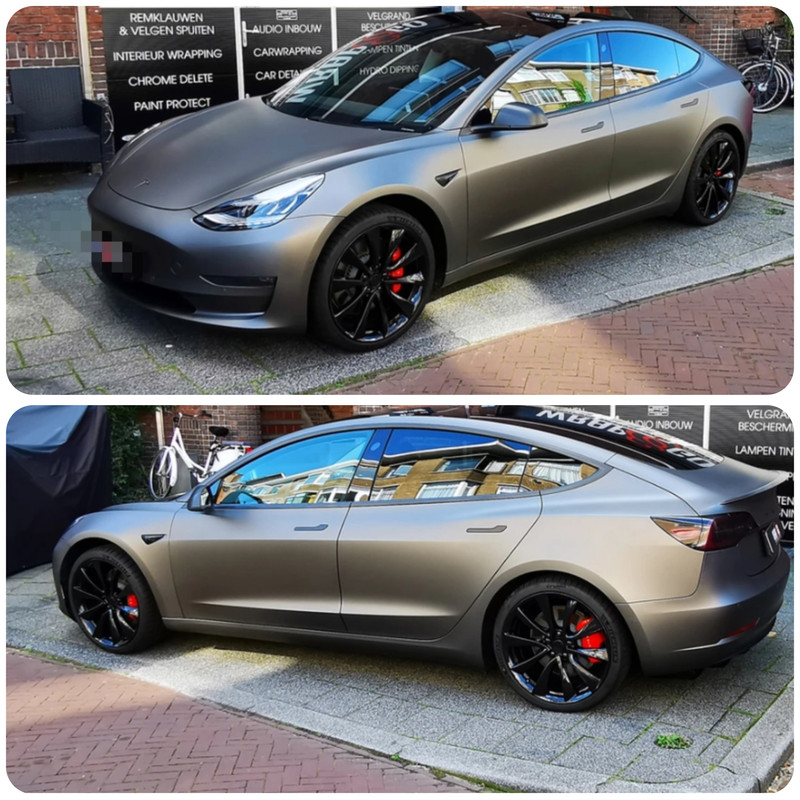

Je zegt dit expliciet, dan wil ik het zien ook? Bedoel je dat de laadpoort ook een wrap heeft?

Mackeessie schreef op woensdag 7 februari 2024 @ 16:37:
Dat kan je voor mij gevoel altijd al doen, zit er sowieso al een langere tijd dan die laatste update in.

Harro1985 schreef op woensdag 7 februari 2024 @ 16:34:
Je andere probleem herken ik niet, maar het verminderde vermogen beschikbaar ligt simpelweg aan de laadpaal. Bij ons in de buurt heeft Vattenfal ook gecommuniceerd dat de laadpalen van 17.00 tot 19.00 op verminderd vermogen werken.
Als er een andere auto aanhangt krijg je ook vaak niet de volle 16A.
Mijn auto laadt ook minder snel omdat de kabel niet lockt. Heb eerder gelezen bij anderen dat Tesla kabels wel lockten (zoals de bijgeleverde granny), maar de standaard kabel of kabels die vastzitten aan een laadpaal niet. Dus mogelijk ligt het daar aan?
Bij mij nam Tesla rustig een week om onverrichter zaken het ticket te sluiten. Daarna heb ik gebeld.
Mooi kleurtje :)
  • Caayn
basto11 schreef op woensdag 7 februari 2024 @ 16:42:
Is dat recent? Mijn MY23 vergrendeld iedere kabel die ik er tot nu toe in heb gehad.
(Laadpaal met vaste kabel, laadpaal met losse kabel, snellader, granny.)
  • Harro1985
Oekol schreef op woensdag 7 februari 2024 @ 16:37:
Op youtube zie je verschillende filmpjes waarbij de complete auto wordt gestript om deze te wrappen. Dit is hier niet gebeurd. De laadpoort is er dus niet uit geweest. Wrap rond de laadpoort bestaat uit twee delen + het was een zwarte auto. :)
Fotootje:
Afbeeldingslocatie: https://tweakers.net/i/z1FbOBWw4sRbHa57GwyUkpa92ZU=/800x/filters:strip_icc():strip_exif()/f/image/2yErZm9sJ30lWbUtIhJrFsHu.jpg?f=fotoalbum_large

Harro1985 schreef op woensdag 7 februari 2024 @ 16:50:
Ik heb hier o.a. op zondagochtend geladen zonder dat de laadpaal gedeeld werd met een andere auto. Helaas blijft hij dan nog steeds op 13A hangen.
Probeer een snellader? Ik herken het iig niet. Altijd een lock en normale snelheden.
  • Oekol
  • Laatst online: 13:34
Harro1985 schreef op woensdag 7 februari 2024 @ 16:47:
Fotootje:
Ziet er netjes uit hoor. Vind de kleur nu op deze foto nog mooier dan die andere foto :)
  • Mackeessie
  • Laatst online: 30-06 18:22
Oekol schreef op woensdag 7 februari 2024 @ 16:38:
Verplaatsen wist ik wel, uitschakelen niet. Wel handig.

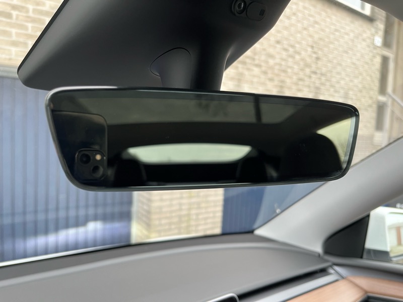

  • mca2
  • Laatst online: 27-06 22:41
mjvdzwet schreef op dinsdag 6 februari 2024 @ 04:50:
De spiegel wordt elektronisch gedimd, mogelijk wordt dit niet goed aangestuurd en blijft de spiegel donker.
Zit er een helderdere rand langs het spiegelglas?
Dan blijft de spiegel donker.
Heb je een foto?
Automatisch dimmen staat uit
Afbeeldingslocatie: https://i.postimg.cc/k4DN8HQ3/IMG-6321.jpg
  • Xrypta
  • Registratie: April 2016
mca2 schreef op woensdag 7 februari 2024 @ 18:01:
Ziet er zo op eerste oogopslag normaal uit.
Edit;
Zie wel een rand, die zie ik overdag niet. Alleen ‘s avonds als de spiegel gedimd wordt. Wellicht toch ergens iets niet helemaal zoals het hoort?

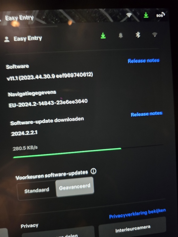

Afbeeldingslocatie: https://tweakers.net/i/caqy2CQiHo05rPr5vHtodFq3slA=/x800/filters:strip_icc():strip_exif()/f/image/tiv8D4UXsprbl3E4rsgUOcsj.jpg?f=fotoalbum_large
Aangesloten op wifi thuis voor de deur. Staat 4 meter van mijn router. Waarom gaat het downloaden altijd zo traag?

MarkHero schreef op woensdag 7 februari 2024 @ 19:26:
Liever traag, stabiel en regelmatig dan snel, onstabiel en sporadisch :)
Slecht ontvangst zo te zien. Anders gewoon met de hotspot van de telefoon doen.

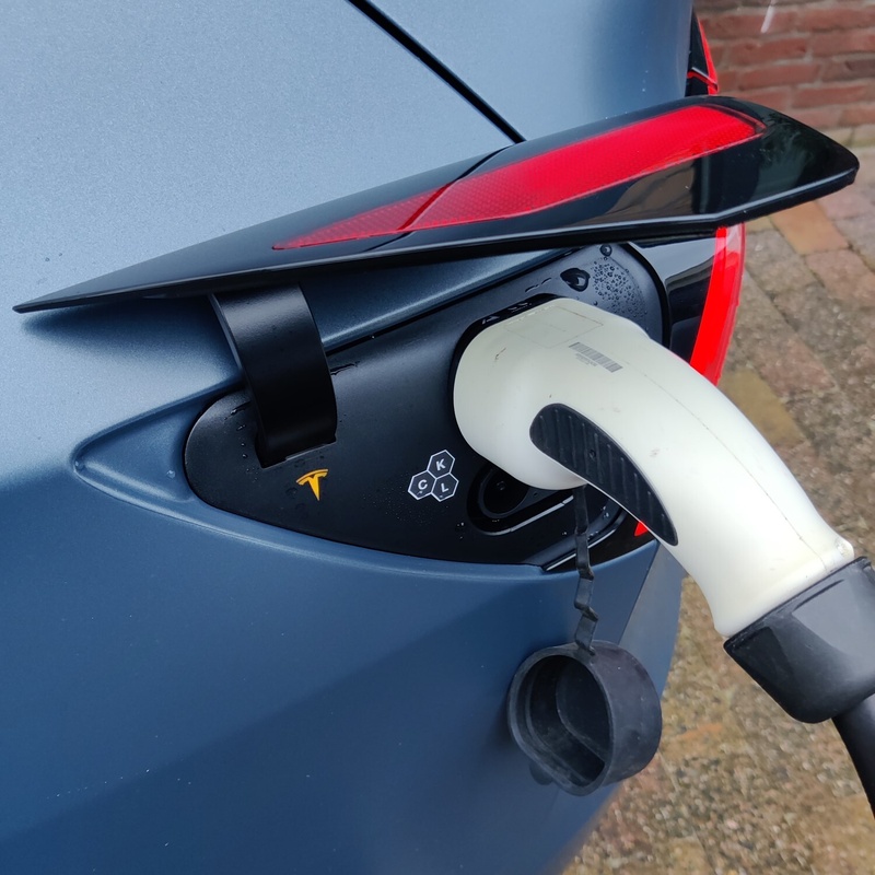

Iets boven jouw bericht staat er een met een verkeerd uitgelijnde laadpoort, volgens mij met gelijke symptomen van niet op slot gaan van de laadkabel.

Xrypta schreef op woensdag 7 februari 2024 @ 18:43:
Edit;
Beetje rond gezocht en die donkere spiegel schijnt een feature te zijn

Ken je dat? Je vrouw zit achter 't stuur was ff weggeweest en komt je oppikken. Lock zit er nog op, maar ze ziet zo snel niet waar ze klikken moet. Opgelost in de nieuwe update. Als de auto merkt dat iemand de deur wilt openen (en er zit iemand in de auto) krijg je een grotere knop dan alleen 't slotje.

demichiel schreef op woensdag 7 februari 2024 @ 15:38:
Ik heb hier een tijdje geleden gepost dat mijn Mennekes kabel niet wou vergrendelen (MY LR van december 23). Na wat uitstelgedrag uiteindelijk een service afspraak voor gemaakt.
Vandaag langs gegaan in service center Zaventem. Eerst heeft een technieker het probleem even bevestigd, conclusie: Laadpoort moet gealigneerd worden. Dat zou een paar uur duren en past voor hen morgen beter in de planning, ik heb een vervangwagen meegekregen.
Ik zal morgen nog een update posten voor de mensen die hier ook mee te maken hadden: @RaRo74 , @frankj030 en @jrv88 .
kleine tip als je een vervangwagen meekrijgt, niet gewoon wegrijden omdat je er via de app al in kon, even wachten tot een medewerker je een Keycard komt geven.... Oops.
Even ter controle, met de granny heb ik geen problemen en met superchargers tot nu toe ook niet.
Maar die blauwe kabel bij een 11 kW laadpaal heb ik 1 keer probleem gehad dat hij niet wou vergrendelen. Mijn MY is van Januari 2024. Omdat ik altijd thuis laad met de granny heb ik dit verder niet meer gechecked.
Speelt dit probleem alleen bij die blauwe kabel ? Dan ga ik hem morgen even bij een paar palen testen anders.

Een vriend van mij heeft onlangs zijn Tesla laten wrappen, en ik moet toegeven dat het de Model 3 echt een stuk aantrekkelijker maakt. Normaal gesproken vind ik ze niet zo mooi, maar met de wrap lijkt het net een andere auto.
Afbeeldingslocatie: https://i.postimg.cc/pLWd05H5/Grid-Art-20240208-011506700.jpg
  • SirLct
  • Laatst online: 30-06 15:23
DeJurist schreef op donderdag 8 februari 2024 @ 01:19:
Smaken verschillen maar matgrijs vind ik zo anno 2010 (bmw e90)
Life is too short to drive boring cars
  • DeJurist
  • Registratie: September 2023
  • Laatst online: 13:52
SirLct schreef op donderdag 8 februari 2024 @ 01:27:
Daar maak je dus al de fout, het is geen matgrijs maar satin donkergrijs.

Heel handige feature. En bedankt voor het uitleggen hoe je de auto open maakt. Ik heb de auto twee weken in bezit en wist nog steeds niet hoe dat moest |:(

  • demichiel
  • Laatst online: 26-06 16:45
Lollercopter schreef op woensdag 7 februari 2024 @ 23:49:
Probleem speelt bij mij enkel met de meegeleverde blauwe kabel inderdaad. Supercharger of granny charger had ik ook geen problemen mee.

De mooiste was nog wel met een FSD baanwissel. Ik kijk links in de spiegel en in m'n dode hoek. Wat langer dan normaal omdat er een auto met een flink hogere snelheid kwam aanrijden en ik even moest zien of dat ging lukken. Hoppekee: "Let op de weg". JA WAT DENK JE DAT IK AAN HET DOEN BEN.
Overigens is dit met 2023.44.30.9.
Ziet er erg netjes uit, waar heb je het laten doen als ik vragen mag?

Mooi geworden hoor (y)
Moest je bereid zijn dat te delen: wat kost dat nou, zo'n full car wrap?

@Harro1985 @basto11 @Lollercopter @demichiel en de vele anderen die problemen hebben met de meegeleverde blauwe Mennekes kabel: ik heb tot nu toe mijn Wall Connector gebruikt om te laden, en daar heb ik geen problemen mee. Maar daarnet even getest of de blauwe meegeleverde Mennekes type 2 kabel wou locken, en inderdaad: lockt niet (MY van januari '24).
Het probleem lijkt redelijk duidelijk wanneer je de TWC connector vergelijkt met de losse kabel:
Afbeeldingslocatie: https://tweakers.net/i/9G0yTRB0IX1doq-SdsaNAznJ5uk=/232x232/filters:strip_icc():strip_exif()/f/image/xC7xWqrENCx5RgUHOgj9qQ9I.jpg?f=fotoalbum_tileAfbeeldingslocatie: https://tweakers.net/i/VrjOdmCCJ0ioacRPz5k9nOGRmrk=/232x232/filters:strip_icc():strip_exif()/f/image/hOgjxje1TBlptTGYnMOOleza.jpg?f=fotoalbum_tile
De blauwe kabel kan niet dieper omdat de rand v/d connector tegen de behuizing v/d laadpoort komt.
@demichiel Kan je misschien even een foto nemen van hoe het er na de fix bij jou uitziet met de blauwe kabel? 4u lijkt wel een lang, dat moet toch best een ingrijpende wijziging zijn dan...

De foto zegt niet veel, maar ik heb er even op gelet vandaag en hij staat bij mij ook erg donker, met een duidelijk zichtbare rand aan de spiegel. Ik heb automatisch dimmen nog aan staan, maar vandaag wa's zo'n donkere, druilerige dag dat ik niet verwacht dat hij gaat dimmen... De buitenspiegels waren in ieder geval niet gedimd.
Maar goed, het zicht door de achterruit is even goed als je door een brievenbus zou kijken, veel boeit het toch niet :+

Afbeeldingslocatie: https://tweakers.net/i/FJAmYiDXZ04Rf2F2jj5UQ3kXV54=/x800/filters:strip_exif()/f/image/F7JcrfILPfyWt5mfTDK2PAdB.png?f=fotoalbum_large
Hier een MY RWD van jan '24 die geen problemen heeft met de blauwe Mennekes kabel. Ik gebruik hem elke dag en hij werkt altijd.
