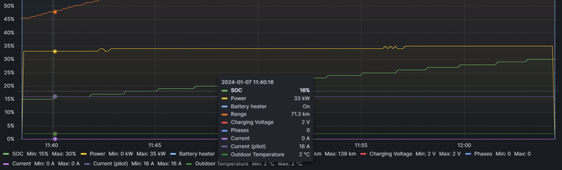

  • WhySoSerious
  • Laatst online: 20:05
WhySoSerious
Be the change.
Men hier ook "last" van dat een Y RWD eerst de batterij begint op te warmen bij het starten van een laadsessie aan de laadpaal thuis? Geen gepland vertrek oid ingesteld.
Heeft zo'n 11 minutenop 3 kW de batterij warm gestookt en is toen naar 11 kW opgeschaald en daadwerkelijk begonnen met laden.
Buitentemperatuur -7 C en sinds vannacht op de nieuwste firmware.

WhySoSerious schreef op donderdag 11 januari 2024 @ 09:15:
Is dit niet gewoon de batterij op de juiste temperatuur brengen zodat het laden efficiënt kan gebeuren? Gebeurt bij mij ook (op dit moment zelfs).
Afbeeldingslocatie: https://tweakers.net/i/FfNhLTAKzKc7bUT5C9-nJSL9kHw=/x800/filters:strip_icc():strip_exif()/f/image/v1IsLIng2zfUGXvoAzr3UF6X.jpg?f=fotoalbum_large
Wat me ook opvalt is dat de animaties en plaatjes van de nieuwe model 3 in de tesla app nu ook overeenkomen met mijn auto. Dat was vooral opvallend bij het bovenaanzicht bij het instellen van de climate control. Die klopt nu wel.
[ Voor 33% gewijzigd door spartacusNLD op 11-01-2024 09:25 ]

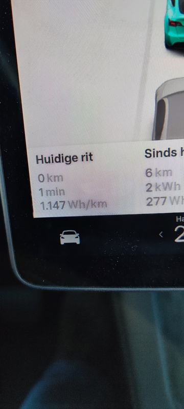

Afbeeldingslocatie: https://tweakers.net/i/VL6zwx5z1tjeRAm6K-EBkl47v-g=/x800/filters:strip_icc():strip_exif()/f/image/1CBhZgtHz9V1vrxSXAaTGZH9.jpg?f=fotoalbum_large
Ik moest toch even slikken met dit verbruik 🤣

BJF005 schreef op donderdag 11 januari 2024 @ 11:20:
Je hebt er een aanhanger achter hangen? Of je staat in de file? :P

  • BJF005

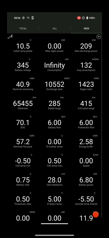

  • winwiz
  • Laatst online: 13:53
BJF005 schreef op donderdag 11 januari 2024 @ 11:33:
Klopt, ik stond stil en batterij was aan het voorverwarmen 😁 Ik vond de absurde moment opname wel even een foto waard 🤣
je hebt in feite een oneindig verbruik.in Wh/km Je verbruikt wel energie en gaat geen meter vooruit
  • Mar.tin

  • winwiz
Mar.tin schreef op donderdag 11 januari 2024 @ 11:43:
Alle energie die je bij stilstand gebruikt telt niet mee in je ritmeter voorzover ik weet. Dus bij 0km tikt het niet aan voor je hoge verbruik. Voor maximale high score dus 1km/u rijdend met volle bak accuverwarming O+
Leuke competitie, wie heeft het hoogste verbruik :)
Ik zie nu in de screenshot van ScanMyTesla (hier iets boven) hij inderdaad "Infinity" aangeeft.

  • BJF005
  • Registratie: Juli 2017
  • Laatst online: 15:47
winwiz schreef op donderdag 11 januari 2024 @ 11:40:
Beetje zoals de ICE vroeger 50 liter per 100 km 😊
Het valt wel op hoe hoog het verbruik nu is tegenover de zomer.
Ik doe ook enkel korte (max 10 km) ritten dus inclusief cabine verwarmen gaat het natuurlijk hard met de batterij.
Ik ben nu ook begonnen aan de 5000 gratis kilometers (gekregen bij ontvangst Y vorig jaar) maar dat gaan er in de praktijk geen 5000 worden.
Heb het even omgerekend, Tesla geeft 17 KW per 100 km maar dat ligt nu in de praktijk op 20-22 en daar zit waarschijnlijk het voorverwarmen niet inbegrepen. (in het menu energie zie je inderdaad andere, hogere cijfers dan linksonder scherm gemiddeld verbruik tijdens rijden)

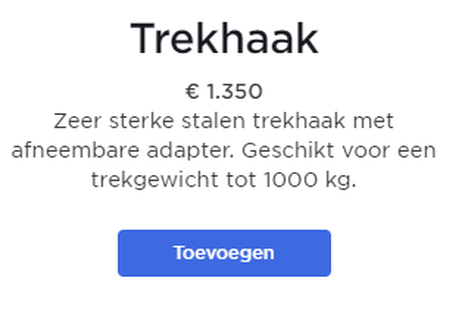

Trekhaak achteraf aanschaffen + monteren kan nu ook bij Tesland: https://www.tesland.com/n...or-tesla-model3-highland/
met 1275 euro achteraf goedkoper dan via Tesla zelf.
(voor de nieuwe model 3)
[ Voor 19% gewijzigd door spartacusNLD op 11-01-2024 15:04 ]

spartacusNLD schreef op donderdag 11 januari 2024 @ 15:02:
Let op dat achteraf monteren duurder is dan af-fabriek.
  • spartacusNLD
  • Laatst online: 04-07 09:44
spartacusNLD
This is Sparta!!
bustertje schreef op donderdag 11 januari 2024 @ 15:04:
1350 euro via Tesla zelf.. en 1275 euro via Tesland.
Voegde het net toe aan mij orginele post :) Of mis ik wat?
Afbeeldingslocatie: https://tweakers.net/i/d85gslaA9S9VMJRKRWPnTQJkpH4=/full-fit-in/4000x4000/filters:no_upscale():fill(white):strip_exif()/f/image/9U6VPBZObAdRtlfO5nAaPFqx.png?f=user_large
[ Voor 24% gewijzigd door spartacusNLD op 11-01-2024 15:07 ]

DM57 schreef op donderdag 11 januari 2024 @ 15:08:
Heeft iemand ervaring met witte stoelhoezen voor een Model 3 . Zijn deze qua uitvoering / kleur goed passend en lijkend op de originele witte Tesla bekleding ? Worden de stoelen met hoezen nog “warmer / plakkeriger” in de zomer dan zonder hoezen ?
Voor welke model 3 (welke jaargang)? Als je stoelventilatie hebt dan zou ik dit niet doen. Dan werkt het namelijk niet meer. En om welke reden zou je voor stoelhoezen gaan? Kinderen?
  • pl0xs
  • Registratie: Maart 2014
  • Laatst online: 20:27
spartacusNLD schreef op donderdag 11 januari 2024 @ 15:05:
Achteraf kost het 1500 euro bij Tesla.
De camperaars onder ons die gebruikmaken van een lifepo4 huishoudaccu kennen dit verschijnsel. Als de temperatuur van de accu richting vriespunt gaat, schakelt het bms het laden uit. Het laden kan pas weer plaatsvinden als de accu op temperatuur is gebracht.
Origineel Tesla lijkt verticaal afneembaar (beschrijving in manual), die van Tesland is horizontaal. Zal ook optisch anders zijn.....?
spartacusNLD schreef op donderdag 11 januari 2024 @ 15:25:
Dus naar Tesland gaan haha :P
Goedkoper en sneller.
En potentieel gezeur met garantie/service bij Tesla en geen tow mode. :)

Inspired schreef op donderdag 11 januari 2024 @ 17:43:
Ah dat van tow mode wist ik niet.. goeie!
  • Ingmar7
  • Registratie: November 2018
  • Laatst online: 09-07 12:03
spartacusNLD schreef op donderdag 11 januari 2024 @ 17:44:
Wel vreemd dat Tesla zelf nog geen trekhaak niet kan aanbieden. Ik zit ook al paar maandjes te wachten. Wordt wel eens tijd.
Alle energie die je bij stilstand gebruikt telt niet mee in je ritmeter voorzover ik weet. Dus bij 0km/u tikt het niet aan voor je hoge verbruik. Voor maximale high score dus 1km/u rijdend met volle bak accuverwarming O+
Als je meteen gaat rijden zie je dit hoge gebruik teruglopen, het wordt wel meegerekend bij je rit. Alleen als je bijvoorbeeld even de deur open doet en de verwarming aanslaat, maar je niet gaat rijden wordt het niet meegerekend.

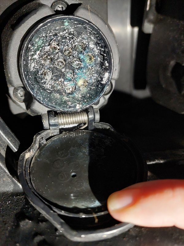

Vandaag wilde ik met de aanhanger op pad.
Trekhaak gemonteerd, aanhanger aangekoppeld en....
Stekker past niet:(
De stekker doos zat vol met IJS
Afbeeldingslocatie: https://tweakers.net/i/7Zpj1i9_R620OzfijYpt62lRYmY=/x800/filters:strip_icc():strip_exif()/f/image/lq338TcfmhMAjwmC1BO3gOiN.jpg?f=fotoalbum_large
Heeft iemand soortgelijke ervaring en een oplossing anders dan wachten tot de lente?

drvt175 schreef op donderdag 11 januari 2024 @ 20:11:
Föhn.
Stekker past niet:(
Waar nu ijs zit, zat eerst water. Vroeg of laat gaat dat problemen geven. (trouwens ijs is ook een geleider)
Ga maar eens een paar minuten in drive stilstaan, je zult zien dat je verbruik per km niet wijzigt ;)
Mag ik vragen over welk model en bouwjaar dit gaat ?

  • drvt175
  • Laatst online: 17:34
Megat schreef op donderdag 11 januari 2024 @ 21:30:
Model Y LR van juni 2023
Ga een service verzoek aanvragen om probleem met inlopend water te voorkomen
Laats kreeg ik het caravan Icon op het scherm zonder dat de trekhaak gebruikt werd.
Nu weet ik wat het probleem is: water wat de stekker is ingelopen :'(

  • Megat
  • Laatst online: 22:37
Bedankt voor de aanvulling. Ik zal bij onze Y van sept. 23 ook maar eens kijken

Megat schreef op donderdag 11 januari 2024 @ 22:04:
Toevallig vorige week de trekhaak van onze Y (november 23) voor de eerste keer gebruikt. Stekker was droog.
