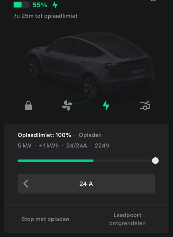

Ik rij een MY RWD. Ik krijg bij openbare laadpalen niet meer dan 24A en 5/6 kW. Wat lijkt te duiden om 1 fase laden inplaats van 3 fase. Is dit bij de RWD het geval of zou ik wel een hogere laadsnelheid moeten kunnen behalen? Op de zelfde laadpaal krijgen andere auto’s wel een hogere laadsnelheid.

paulzurrr schreef op zaterdag 30 december 2023 @ 06:45:
Je zou in principe 11 kW moeten kunnen halen, dan zou je ook een heel klein 'drietje' zien, als teken dat je op 3 fasen laadt, die zie ik niet op jouw afbeelding.
Die 24A snap ik niet helemaal, ik zie zelf een max van 16A.
[ Voor 3% gewijzigd door maharens op 30-12-2023 07:46 ]
Voorheen wel met 11kW/3F kunnen laden? Andere laadkabel proberen? Als een andere laadkabel ook geen oplossing geeft dan een ticket aanmaken bij Tesla.
Ik heb nog nooit (logisch ook) boven 11kw en 16A kunnen laden. Hoezo kan die van jou überhaupt 24A? :o
11 KwH in 3 fasen is de standaard van de auto, maar..... de laadpaal bepaalt. Lang niet alle publieke AC laadpalen zijn echt 3 fase en vaak moet het vermogen gedeeld worden over 2 aansluitingen. Dus 5/6 KwH is dan niet gek als er nog een 2e aansluiting in gebruik is.

maharens schreef op zaterdag 30 december 2023 @ 07:44:
Op één fase kun je maximaal 32A laden, dan worden twee van de 16A fases in de on-board lader gekoppeld.
Waarom dat hier dan maar 24A gegeven wordt weet ik ook niet. Blijkbaar ligt het niet aan de paal als andere auto's wel 32A kunnen laden. Misschien ligt het aan de kabel?

Maasluip schreef op zaterdag 30 december 2023 @ 10:54:
Zullen twee (of één) publieke laadpalen op een 3x25A aansluiting zijn.

gtabak schreef op zaterdag 30 december 2023 @ 10:36:
Die 24/24A. Ik denk dat het de paalnummer is.

oldie127 schreef op zaterdag 30 december 2023 @ 11:24:
Nee dat is het aantal Ampère.
Stroomsterkte
Hoe snel je kunt laden hangt niet alleen af van het aantal fasen, maar ook van de stroomsterkte. Veel voorkomende stroomsterktes zijn 16 Ampère, 25 Ampère en 30 Ampère. Ook als je 3-fase hebt kan er dus nog behoorlijk verschil in zitten. Met 16 Ampère kun je laden met 11 kW, maar met 32 Ampère kun je dus dubbel zo snel laden. Ook daarbij geldt weer: de auto moet daar wel voor geschikt zijn. Veel elektrische auto’s kunnen maximaal met 11 kW laden bij wisselstroom. Aan een snellader zijn veel hogere laadvermogens mogelijk, maar dat is met gelijkstroom.

  • mjvdzwet
  • Registratie: Mei 2016
Oekol schreef op zaterdag 30 december 2023 @ 10:32:
Ik laad hier mijn Model 3 Highland (SR RWD) met 32A (7.36kw)... Dit kan de auto namelijk prima op 1 fase. Bij 3 fasen is het 3x16A = 48A (11kw).
