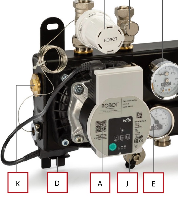

LT1970 schreef op vrijdag 10 november 2023 @ 12:57:
Zolang je een CV gebruikt heb je een gesloten verdeler nodig. Ik zat in dezelfde situatie en heb in het voorjaar een Robot verdeler met losse pomp unit geplaats, en nu we de WP aan het aansluiten zijn verwijder ik de losse pomp.
Met een robotverdeler? Deel ff hoe je dat doet alsjeblieft.

Nico_GTR schreef op vrijdag 10 november 2023 @ 13:34:
Gewoon zo, zodra we de WP aansluiten gaat de pomp er af.Afbeeldingslocatie: https://tweakers.net/i/EXPnacbuIrEuP7EyLqy7YCohbCo=/full-fit-in/4920x3264/filters:max_bytes(3145728):no_upscale():strip_icc():fill(white):strip_exif()/f/image/GTA9t6BNnLMtVcjjvbH4GTLd.jpg?f=user_large
Wat is dat dan van jungle. :o

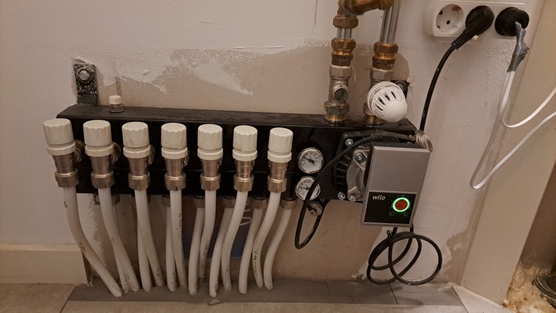

pa4jv schreef op vrijdag 10 november 2023 @ 14:11:
Klopt inderdaad, maar dat schijnt die composietverdeler dus ook aan te kunnen dankzij het ltv-ventiel. Ik ga me er nog even verder in verdiepen, is het ook mooi weer voor. Bedankt voor zover!
Installateur vragen om een verdeler waar de pomp later uit te halen is.
Composiet is handig als je ook wilt koelen met je WP.
Zelf heb ik deze: die zijn ook makkelijk uit elkaar te halen als je er een groep af wilt halen of bij wilt zetten (soms wil je later toch uitbreiden b.v.). De 4 mm draadijzers daarvoor zijn in elke bouwmarkt te krijgen.
Afbeeldingslocatie: https://tweakers.net/i/dcrasJdIQqwr14PghA8HQCBUwfU=/800x/filters:strip_exif()/f/image/YAryqyUPH4mUgVV5jVeDTOat.png?f=fotoalbum_large
PS. De plastic verticale beugels waar ze inhangen zijn (helaas) echt waardeloos. Maar daar heb ik zelf maar iets voor gemaakt.

Ik heb overigens een hybride opstelling thuis. met de traditionele vloerverwarming verdeler (met pomp) dit werkt overigens bij mij prima. Ik zou ook all electric durven draaien met dit systeem. alleen heb je dan een extra onnodige pomp.
dit versta ik onder een open verdeler :) (gebruikt voor Cascade)
Afbeeldingslocatie: https://tweakers.net/i/nhsr9gSQaUAChVqD55ktmwuDy0w=/800x/filters:strip_icc():strip_exif()/f/image/4hgGG7I0sV27naA3IkPvie2V.jpg?f=fotoalbum_large

jan011 schreef op vrijdag 10 november 2023 @ 18:03:
Een open verdeler is voor mij weer iets heel anders, :+
een warmtepomp, werkt met een lage temperatuur een een lage delta T. voor die reden heb je graag een hoge flow door je systeem. dat is ook de reden dan de vloerverwarming verdelers voor een warmtepomp zonder pomp zijn. Je stuurt de hele flow van de warmtepomp door het systeem, en kan dan gewoon via de retour terug.
Bij een CV ketel zit je vaak met hogere temperaturen waar je vloer niet leuk vindt, daarom zit er een thermostaat kraan op en doe je bijmengen met de retour om de gewenste temperatuur te krijgen.
@Jan2023 heee deze herken ik! :P
Afbeeldingslocatie: https://tweakers.net/i/Lwsq-e-r5zurtYzGr5m2LmzM-Q0=/full-fit-in/4920x3264/filters:max_bytes(3145728):no_upscale():strip_icc():fill(white):strip_exif()/f/image/zXQSpZCREgb84MS0L6LevNK4.jpg?f=user_large

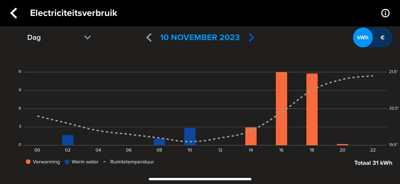

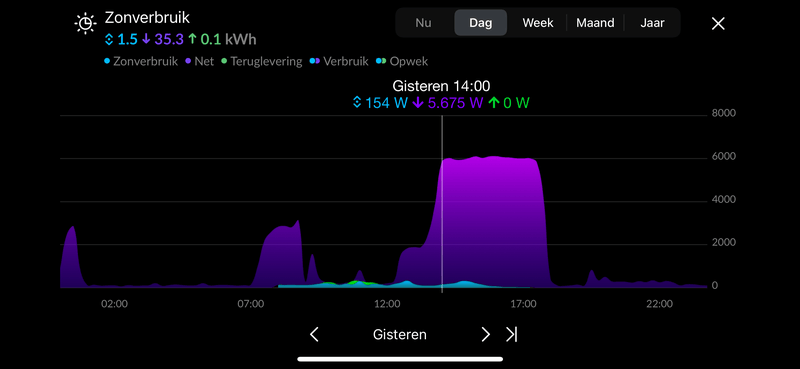

Sinds mei woon ik in onze nieuwbouwwoningm met een Atag Energion 50 warmtepomp. Nu hebben wij sinds een paar weken de warmtepomp voor verwarming ingeschakeld. Nu vraag ik mij even het volgende af.
Gister was het bij ons in de woonkamer overdag 19,6 graden. Dat vonden we iets te koud en om 13:00 hebben wij de thermostaat aangepast van 20 graden naar 21 graden. Echter zie ik in mijn Pi meter dat de warmtepomp vanaf 14:00 pas aangaat, en draait deze tot 20:00 voor mijn gevoel maximaal te stoken. Zie afbeeldingen hieronder, ik dacht altijd dat een warmtepomp continu een beetje in bedrijf is waardoor het systeem continu warmte afgeeft en zo met een laag energieverbruik je de woning kan verwarmen. Of is dit wel normaal?
Afbeeldingslocatie: https://tweakers.net/i/-sTWXLiAW_EDuq7IYQxzTjh3HnY=/800x/filters:strip_exif()/f/image/RAd4V2j89KEBeT66GY8mWqnM.png?f=fotoalbum_large
Afbeeldingslocatie: https://tweakers.net/i/TTcSfCbu4OUGsTJ44zMXN_1fVTs=/800x/filters:strip_exif()/f/image/151fkUXOuPedQxcCBCQ6rPwV.png?f=fotoalbum_large

@Agostino Daar klopt iets niet, de warmtepomp hoort geen 6 kW te trekken: dat is zijn backup/noodelement.
Zie ook Hybride warmtepomp Atag Energion M Hybrid-all 5 ervaringen? en natuurlijk de Het ik-wil-een-warmtepomp FAQ topic voor wat algemene basiskennis waarom de stooklijn zo belangrijk is.
En nieuwbouw: zorg voor contact met de buren, hij zal overal verkeerd ingesteld staan. Het is een leuke binnenkomer als je je buren kan helpen hun energierekening met driekwart te laten verminderen. Buurtapp, briefje door de bus, ...
[ Voor 77% gewijzigd door Proton_ op 11-11-2023 10:36 ]
Agostino schreef op zaterdag 11 november 2023 @ 10:00:
Je wilt toch niet zeggen dat de paarse grafiek die van je WP is? 8)7 |:(
Die staat 6 kW continu te verbruiken! Dat is zeker niet normaal. Die pieken tot zo'n 3 kW die je eerder had trouwens ook niet.
Je WP schakelt elekrische bijstookelementen in (die je sowieso moet uitschakelen voor verwarming en SWW, alleen toestaan dus voor legionellacyclus).
Dit komt waarschijnlijk door een veel te hoge stooklijn, wellicht nog verergerd door een beroerd afgestelde zoneregeling.
Bij een juist afgestelde L/W WP zou je in het voor- en najaar 's nachts niets moeten verbruiken en overdag continu een verbruik van 400 à 800 W, afhankelijk van de warmtevraag van je woning.
Bij jou lijkt het nergens op.
Tip: Lees dit topic eens helemaal door. En als je klaar bent de voorgangers. Dan zit je er goed in en weet je wat je aan moet passen.
In deze post vind je ook veel tips: Andrehj in "Mitsubishi Electric Ecodan Lucht/Water Warmtepompen"
Vermoedelijk is de piek van 6kW de legionellarun, dan gaat de wp vol gas en gaan de back-up elementen (4kW) ook aan. Indien er een 300 liter boiler gekoppeld is dan duurt het even voor die legionellarun klaar is.
Insert12 schreef op zaterdag 11 november 2023 @ 10:57:
Ik weet wel zeker van niet, want:
  • Die piek duurt maar liefst 4 uur. Maal 6 kW geeft 24 kWh. Met zoveel warmte kun je 300 liter water maar liefst 68.6°C opwarmen. Met cop=1 dus. (24 kWh = 86400kJ. 86400kJ/(4.2 kJ/kgK * 300 kg) = 68.6 K). Dat kan dus nooit de legionellacyclus zijn geweest.
    Bovendien hoort zo'n legionellacyclus het eerste deel op de compressor te gaan.
  • Geen weldenkend iemand plant zijn legionellarun rond kooktijd, als ook de inductiekookplaat en oven vol aan de bak moeten. Dat doe je veel eerder op de dag (als PV nog een beetje helpt) of desnoods 's nachts.
Wat je hier ziet is waarschijnlijk een WP die zijn (veel) te hoge setpoint niet (snel genoeg) haalt en daardoor backupelementen inzet. Wat uiteraard een waanzinnige energieverspilling is.
Naast het doorlezen van dit topic zou ik een eigen topic openen want dat gaat een discussie starten die versnipperd in dit topic niet te volgen is.
Verder inhoudelijk: volgens mij start om 1 uur de WP wel (ca. 1000-1500watt), wat de normale modus is.
Geen auto opgeladen van 1400 tot 2000 ? ;)

  • helloitsme
  • Laatst online: 30-09 10:43
Zie grafiek hier onder. Wat zou onderstaand gedrag kunnen veroorzaken? En wat zou ik er aan kunnen (laten) doen?
- warmtepomp heeft dit soort gedrag altijd al wel vertoond / nooit lange runs gehad. Maar ze lijken nu nog korter dan eerst. Ben me er nu weer wat aan het over ergeren, vandaar deze vraag
- grafiek geeft al het energie verbruik weer, dus niet alleen de warmtepomp, maar je ziet duidelijk het gedrag van de warmetepomp. Warmtepomp gaat dus 1 a 2x per uur voor 10-15 min aan en dan weer uit.
- warmtepomp: daikin altherma uit 2015, 14kw. Buiten: ERLQ14CW1 / binnen EHVX16S26CB9W / thermostaat Daikin EKRTW
- vloerverwarming bgg , 9 groepen totaal circa 850 m hoh 10cm, 1e en 2e verdieping nog 10 groepen, waarvan er 2 vrijwel nooit warmtevraag hebben (slaapkamer)
- flow is circa 25-30l als de warmtepomp aan het verwarmen is. Per vloerverwarming leiding gaat er dan 2-2,5 door heen (op basis van uitlezen van de flowmeter verdeler, dus niet heel nauwkeurig)
- geen buffer
- stooklijn: 18 graden -> 25 aanvoer temp, -10 -> 33 aanvoer temp. oorspronkelijk stond deze een stuk hoger ingesteld
- buitentemp was vannacht ongeveer 6 graden, aanvoer temp is dan 28 graden.
- ik heb de warmtepomp ook wel op de stille stand gezet in de hoop dat hij dan minder vermogen geeft en dus langer zou gaan draaien, maar dat lijkt geen effect te hebben op de periode dat hij draait
als er nog aanvullende info nodig is dan hoor ik het graag.
Afbeeldingslocatie: https://tweakers.net/i/TcQ8jmxzhr8PqX_ogopEB8e9yhs=/800x/filters:strip_exif()/f/image/UU4amzUBfwKibnelsLah6ufK.png?f=fotoalbum_large
  • BarryH

helloitsme schreef op zaterdag 11 november 2023 @ 11:49:
- geen buffer
hypothese: je vloer kan de warmte niet kwijt die de WP opwekt, dus de Tr stijgt snel en dan gaat de WP uit.
- hoeveel m2 VVW en welk deel daarvan staat altijd open?
- hoeveel watt afgifte heeft die vloer dan?
- wat is de minimale afgifte van je WP (zal al snel 30% van 14kW zijn bij deze temperatuur.)
als je minimale afgifte van de WP > dan warmteafgifte vloer, dan krijg je dit.
  • helloitsme
BarryH schreef op zaterdag 11 november 2023 @ 11:54:
dank je voor je reactie
bgg = 90m2 , die staat altijd open 1e + 2e verdieping 80m2, die staan overigens ook grotendeels open (wegens thuiswerken). De ruimtes hebben een eigen thermostaat, dus ze zullen niet altijd warmtevraag hebben. Op basis van gevoel denk ik dat op een nog niet zo'n koude nacht als vannacht er wellicht 2/3 max tegelijk open staan (dus 90m2 + nog 20-30m2 op de 1e en 2e verdieping)
op de info van de vloerverwarming staat ,5kw per 10m2 als ik het goed begrijp
minimale afgifte warmtepomp weet ik niet zeker. Als ik hier kijk op pagina 15 dan denk ik 8,4
https://manualzz.com/doc/...low-temperature-heat-pump
edit: hier staat wat anders geloof ik op pagina 40 (er staat daar geen minimum, enkel 14kw): https://www.daikin.nl/con...-724_Catalogues_Dutch.pdf
delta t is overigens 5, die was ik vergeten te vermelden (weet niet of dat uitmaakt)
- geen buffer
Interessant, een warmtepomp 14 kW (35/7) zal ongeveer 3500w electrisch doen.
Mogelijkheid 1
* Dit lijkt op instabiel regelgedrag omdat de frequentie regelmatig is. De WP heeft een langere integratietijd nodig . Kun je de regeling trager zetten, voor zware woning en vloerverwarming?
Mogelijkheid 2
* Het minimale modulatie vermogen is 3500/4= 900W en daar komt hij ruim boven maar het lijkt toch wel op pendelen i.v.m overcapaciteit. Vrij normaal en niet om je druk over te maken.
  • BarryH
  • Laatst online: 23:59
@helloitsme Wil je nu eerst een eigen topic maken? en dan hier een linkje daarnaartoe plaatsen? bedankt

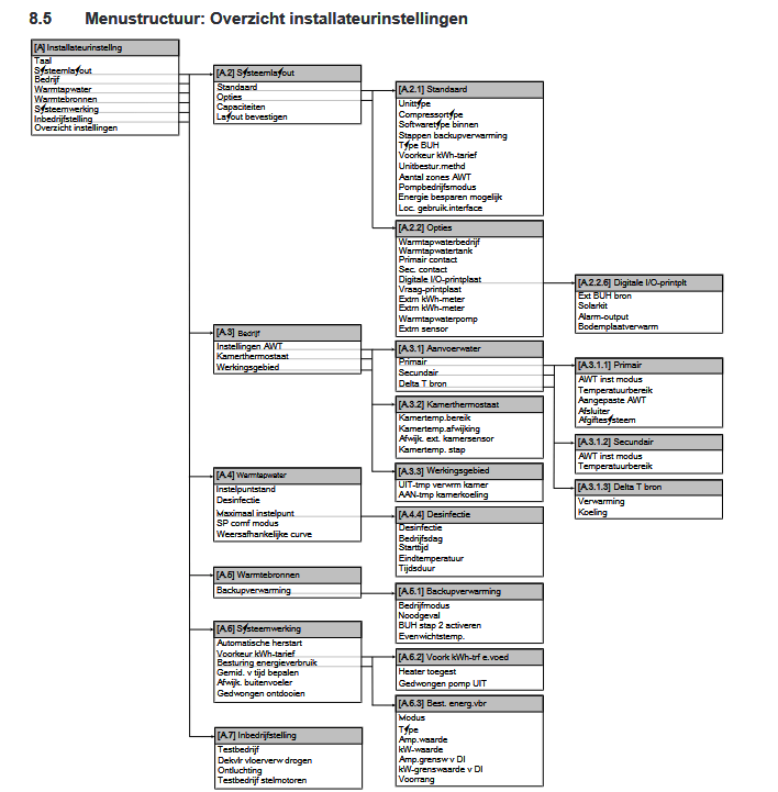

  • helloitsme
Tomexergie schreef op zaterdag 11 november 2023 @ 12:45:
Mogelijkheid 1
Mogelijkheid 2
T.a.v. punt 1. Ik weet niet hoe ik dat zou moeten doen. Zie hier onder de menu structuur (installateur menu). Enig idee waar ik zou moeten kijken?
Afbeeldingslocatie: https://tweakers.net/i/cWGdf1ZJLsZVjhwxYFwlZNL8TRc=/full-fit-in/4000x4000/filters:no_upscale():fill(white):strip_exif()/f/image/5104pmxif77xpjLHCYp2n929.png?f=user_large

helloitsme schreef op zaterdag 11 november 2023 @ 12:57:
Ik dacht installateurs handleiding blz 59 A3.1.1.7
Twee instel mogelijkheden snel en traag

Ik ben bezig mijn warmtepomp verder te optimaliseren. Momenteel staat de max aanvoertemperatuur op 32 graden (minimaal 25).
Ik zoek wat feedback op het verbruik van mijn warmtepomp. Voor mijn gevoel verbruikt hij relatief veel tov gewenste aanvoertemperatuur. Maar het kan ook zijn dat hij niet verder kan terug moduleren. De pomp is een Atlantic Excellia 10.8 (11 kW, 3 fase)
Afbeeldingslocatie: https://tweakers.net/i/YLy5EEj0vgw6zt5083dgA1z65P4=/800x/filters:strip_icc():strip_exif()/f/image/iNqz3ALy9MROY5vvxTZmA9Wj.jpg?f=fotoalbum_large
Bij een aanvoertemperatuur van ~28 graden, en een buitentemperatuur van ~4 is het verbruik ~1700 watt.
Vraag: Ik ga er vanuit dat dit maximaal terug gemoduleerd is, toch voelt het als veel. Verder onderzoek nodig ?
[ Voor 9% gewijzigd door TF op 12-11-2023 10:01 ]

TF schreef op zondag 12 november 2023 @ 09:59:
Voelt voor mij ook als veel, maar de grote vraag is eigenlijk hoeveel warmte voer je toe met die 1700 watt. Als dat vol vermogen is heb je al antwoord.
Ik vraag nu ook 1800 watt maar hij geeft daarbij ook 8,2 kW warmte af. Het is dan ook blijkbaar nodig om zoveel te verwarmen? Aanvoertemperatuur is bij mij nu 40 graden. Heb nog een mengverdeler hangen dus daar zit mijn overduidelijke eerste optimalisatie.
En ik ga de loop van het water iets aanpassen. Dan moet de temperatuur ook omlaag kunnen.

Nico_GTR schreef op zondag 12 november 2023 @ 10:08:
Hoe kan ik dit het beste berekenen? Mijn max aanvoer is 32 graden. De aanvoertemp is afhankelijk van de buitentemperatuur. De thermostaat in de woonkamer draagt voor 50% bij in de beslissing om wel / niet aan te gaan. Ingestelde temperatuur is 21 graden en het is altijd behaaglijk in huis.
Huis is vrijstaand en van 2021; dus gebouwd met deze installatie. Vloerverwarming met pomploze verdelers op begaande grond en 1e verdieping. Totaal oppervlakte is 180 m2. Geen buffervat.
De Atlantic geeft maar beperkt inzicht.

Andrehj schreef op zondag 12 november 2023 @ 10:21:
Hij draait steeds een half uurtje en stopt dan weer. En dan ook nog vooral 's nachts. Dat is allemaal bepaald niet optimaal.
Tips:
  • Probeer uit te vinden waarom de WP stopt. Is dat omdat de watertemperatuur te ver oploopt, hoger dan setpoint? Dan pendelt hij. Of is dat omdat de binnentemperatuur bereikt is?
  • Probeer de minimale watertemperatuur uit te vinden waarbij de WP net niet gaat pendelen. Dan moet je de WP daarop instellen.
  • Werk met nachtverlaging, zeker met milde buitentemperaturen. Jouw WP draait nu hoofdzakelijk 's nachts, wanneer de COP het laagst is. Die kun je dus beter enkel overdag laten draaien.
Hij stops omdat het verschil tussen aanvoer en retour minder dan 4 graden is geworden. Hij gaat dan in een automatische 30 min wachttijd om weer opniuew te beginnen. Hij stopt uiteindelijk als de temperatuur 21+ is. Dus of door verwarming, of door de zon in huis bijvoorbeeld.
Die minimale temperatuur om niet te pendelen; moet je dan juist omhoog vanuit mijn huidige setting (32 graden) of omlaag? Mijn warmtepomp is nu ingesteld op een minimum aanmaak temperatuur van 25 gradem, dit kan 17 zijn op zijn laagst.
Nachtverlaging kan ik overwegen, nu is het wel zo dat het comfort van de warmte in de vroege ochtend gewaardeerd is
TF schreef op zondag 12 november 2023 @ 10:26:
Bijzondere regeling, maar dat bepaalt dan je vermogen, in combinatie met de flow. Kun je die waarde niet op 3 graden instellen?
Dan moet je ook niet mekkeren over hoge energiekosten.
Behoorlijk suf, bij LTV is een dT van 2K helemaal niet vreemd. Als deze instelling niet verbeterd kan worden, dan vind je misschien een oplossing in iets minder hard pompen als workaround. Immers dT is omgekeerd evenredig met debiet (bij gelijk vermogen).
Hoog debiet en lage dT is wel te prefereren.

Andrehj schreef op zondag 12 november 2023 @ 10:31:
Ik moet mij even verdiepen in om dit te bevestigen. De gebruiksaanwijzing laat zich lastig lezen omdat er weinig uitleg is bij sommige instellinge (plus het voelt hier en daar als een matige vertaling uit het Frans vermoed ik)
Verder is het niet zwart / wit. Dat we comfort wensen gaat hier hand in hand met de wens een systeem te optimaliseren. Stroomverbruik is slechts een factor in het geheel, maar wel een belangrijke :)

Zwerius schreef op zondag 12 november 2023 @ 13:40:
Een vriend van mij heeft een jaar of 4 geleden een nieuwbouwhuis gekocht.
Vloerverwarming boven en beneden. Nergens een radiator in huis.
Uiteraard nog wel een gasketel er in.
Maar die kan zelfs op max. 35°C draaien. (en voor tapwater dan uiteraard op een hogere temperatuur).
Toch zaten er deze vloerverwarmingsverdelers in:
Jammer, want ten eerste te dure verdelers (met pomp en thermostaatkraan), ten tweede moest er een elektriciteitsaansluiting tbv de pompen/verdelers aangelegd worden en last but not least, je gasketel draait met een lager rendement dan mogelijk is en je hebt stroomverbruik van extra circulatiepompen.
Om al vast voor te bereiden op de komst van een WP (en ondertussen een beter rendement van de gasketel) zou ik graag de pomp en thermostaatkraan van de verdelers verwijderen.
Maar daar lijken dan nieuwe verdelers voor nodig te zijn.
Eigenlijk vindt ik dat een beetje jammer.
Als je de pomp demonteert, zou je een flens kunnen maken die de ontstane opening afdicht.
Flens bijv. met een schroefgat waar je een CV-leiding op aan kunt sluiten.
Binnenin de verdeler nog een opening afdichten (zuigkant waaier) en dan moet je er zijn.
Ja natuurlijk nog even een stop in de huidige retouraansluiting op de bovenste balk.
Heeft iemand van jullie zoiets al een keer gedaan?
Netjes er af sleutelen.
Op MP zetten en de goede verdeler kopen betere optie.

Bij sommige van die verdelers kun je de bijmenging via een inregelventiel inregelen op de hoeveelheid (of geen) menging.
Dan zou je de pomp vervolgens los kunnen halen en de waaier eruit slopen. Vervolgens plaats je de pomp terug. Dan heb je een soort van pomploze (gesloten) verdeler. Zelf heb ik dit nooit gedaan, of het in de praktijk ook lekker zal werken…

  • Zwerius
  • Laatst online: 29-09 10:48
Verwijderd schreef op zondag 12 november 2023 @ 14:36:
Dat gaat hier natuurlijk niet lukken. Als je naar het plaatje kijkt, zie je dat zowel aanvoer als retourr beide op de bovenste balk zijn aangesloten.

  • Naalroc
  • Laatst online: 27-09 14:25
Nee, dat zijn 2 balken op elkaar, als je goed kijkt, dan s de naad toch wel duidelijk te zien.
Volgens mij is dit een Robot unit, en wat ik daarover heb gelezen zijn er idd types die een stop hebben om mixen te voorkomen. staat regelmatig genoemd hier in dit topic.
  • Naalroc
Hier is zo'n verdeler zonder pomp beschikbaar , en zie je de balken wat beter.
https://www.installand.nl...1L4FiNKWo8r4aAgkmEALw_wcB
Zwerius schreef op zondag 12 november 2023 @ 15:59:
Afhankelijk of er een inregelventiel zit.
Dan zit op de foto in de bovenste balk aan de zijkant bij de pomp een inregelventiel.
Deze zit inwendig tussen de aanvoer/retour
Zie bijvoorbeeld deze handleiding en foto van robot als voorbeeld:
Afbeeldingslocatie: https://tweakers.net/i/1uwwBsDMLdy1xGRK-jIQ6U8jvcs=/x800/filters:strip_icc():strip_exif()/f/image/ypc1bU3cJShxrbuq5iQiZeXL.jpg?f=fotoalbum_large
K = inregelventiel.
Er is een heel topic over de vvw verdelers.

  • Naalroc
Jan2023 schreef op zondag 12 november 2023 @ 17:28:
@ds23man
Ging je voor
Die is niet van toepassing, want dat is een heel andere verdeler, jouw plaatje is juist heel makkelijk om te doen, en zo heb ik het 5 jaar (in principe) geleden ook gedaan

Verwijderd schreef op zondag 12 november 2023 @ 17:25:
K = inregelventiel.
Kijk!!
