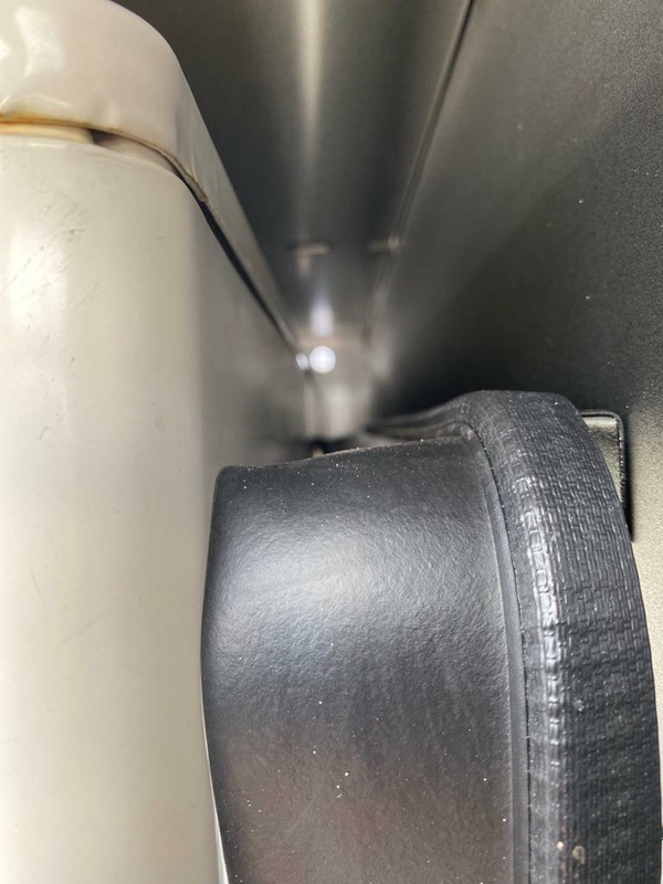

verkeerslicht schreef op maandag 13 november 2023 @ 10:18:
@Ruuddie Een manchet is inderdaad de beste pleister die geplakt kan worden in deze situatie.
Ik weet niet of je het aandurft om zelf het dak op te gaan (desnoods met een harnas of zoiets), maar dat je zo'n ring zelf provisorisch maakt. Geluidsproblemen los je er niet mee op, maar misschien toch wel deels (want minder defrosts).
Zomaar een idee, maar misschien zijn er handigere oplossingen:
Afhankelijk van de afstand die er aan de binnenkant tussen de kast en de warmtepomp zelf zit, flexibele buisisolatie (elastomeer, dus niet dat stuggere lichter-grijze materiaal van de Gamma) in een cirkel rond de uitblaas van de warmtepomp te plakken. Die isolatie net te dik nemen zodat het goed aansluit tegen de binnenzijde van de omkasting.
Voor een ieder die geïnteresseerd is, dit is de binnenkant van die nieuwe kap. Dus met een soort manchet.
Afbeeldingslocatie: https://tweakers.net/i/H8PtQN9-6IuOvC68PYnsSJGGm-c=/x800/filters:strip_icc():strip_exif()/f/image/C8dCqb9SwcFzVcv3KimdGkSX.jpg?f=fotoalbum_large
Afbeeldingslocatie: https://tweakers.net/i/XTJRuW2JSSKdIKh02w4Ds_COyQY=/x800/filters:strip_icc():strip_exif()/f/image/2gjLHeIvLpozGrO9mFzGXAyC.jpg?f=fotoalbum_large

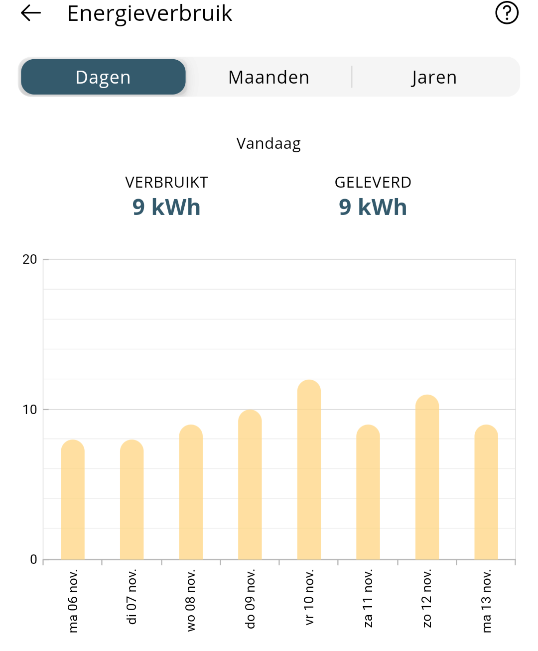

Hallo,
Zouden gebruikers van de Elga Ace (bijvoorkeur 4kwh) hun verbruiks resultaten willen delen?
Dit is mijn verbruik van de afgelopen 5 dagen.
Mijn inziens is dit verbruik (te) hoog voor een kamertemperatuur van 18,5 graden zonder nachtverlaging.
  • Het gaat hierom een Elga Ace 4kw (CV ketel staat op uit)
  • 65m2 vloerverwarming met een LT verdeler zonder pomp (dus het water gaat direct de vloer in)
  • Een Jaga LTV op de badkamer (geknepen tot 1 op de thermostaat).
  • Woning uit 1997 als geïsoleerd conform 2,5 m2 k/w en ruiten met HR+

Fremske schreef op maandag 13 november 2023 @ 17:14:
Hallo,
Ik ben benieuwd.
Hallo,
Ik ben benieuwd.
Ik heb zelf ook een Elga Ace 4kW, twee-onder-een-kap, HR++, vloer(bij)verwarming, vloer met TonZon geisoleerd, convectorput en radiator in de woonkamer met heatfans. Vloerverwarming wordt via een warmtewisselaar opgewarmd, dus een beetje verlies. En de vloerverwarming heeft een h.o.h. van denk ik 30 cm, ooit in 1979 aangelegd.
Verbruik is afgelopen dagen voor het eerst echt duidelijk stijgende t.o.v. de afgelopen weken. Veel wind, regen en kouder weer helpt niet.
Hieronder een overzicht van de afgelopen periode in Home Assistant en de Remeha Home app, let even niet op het missende begin van de grafieken uit Home Assistant, soms heeft de Shelly-plug slechte WiFi-ontvangst en missen er meetmomenten.
De temperatuur was t/m vrijdagnacht 19.5 graden (24/u per dag), dit weekend waren we weg en had ik hem even teruggedraaid naar 18.5 graden, dat had ik denk ik niet moeten doen. Vanochtend weer naar 19.5 gezet en vanavond zelfs 20.0 en hij krijgt het tot op dit moment nog niet voor elkaar om boven de 19 graden te komen, hoe hard hij ook zijn best doet. De aanvoertemperatuur staat wel voor het eerst op 36+ graden, terwijl dat tot een week geleden rond de 30 graden zat.
Ik ben benieuwd of het verstandig is geweest om hem naar 18.5 te hebben gezet met het momenteel koude winderige en natte weer. Het ging eigenlijk vrij goed met dag/nacht 19.5 graden.
Om terug te komen op je vraag, heb ik geen idee of het verbruik 'normaal' is.

Ruuddie schreef op zondag 12 november 2023 @ 20:35:
Hoi allemaal. Ik heb een huis uit 2014-2015, gasloos en met een bestaande warmtepomp. Nu hebben ze de warmtepomp op het schuine dak geinstalleerd, met een kap eromheen. Het ziet er een beetje uit als een normale schoorsteen. Hierdoor maakt hij veel herrie, zowel buiten als binnen (erg hard zoemend/trillend geluid). In de winter als het buiten 0 graden is, trilt hij bijna de hele nacht zo hard dat we met oordopjes in moeten slapen. We hebben het onderhoudsbedrijf hierover gesproken, maar ze geven aan dat de hele straat soortgelijke problemen heeft. Ook geven ze aan dat er al twee vervangen zijn verderop in de straat, omdat ze extra hard moeten werken omdat ze op dat schuine dak in de volle koude wind staan. Van de andere kant geven ze ook aan dat hij niet voldoende lucht kan aanzuigen door de kap eromheen.
Gecondoleerd. Je bent al nummer zoveel die in dit topic en in het Ecodan topic met dezelfde problemen kampt.
Maar ik heb een tip voor jullie (ook @nessio, @leonlwd, @robeeert en @Mortel )
Als jullie slim zijn maken jullie over je problemen met die schoorstenen een eigen topic, getiteld "Ervaring met buitenunits van warmtepompen in schoorstenen" oid.
Dan kun je daarin jullie ervaringen opschrijven. Vanuit de TS van dit topic en het Ecodan topic kunnen we dan naar dat nieuwe topic linken.
Zo blijven alle ervaringen bij elkaar, en hebben jullie samen een mooi dossier om jullie aannemers en installateurs mee achter de vodden te zitten.
Wellicht wil een mod (@Proton_?) jullie oorspronkelijke posts en de reacties daarop dan ook wel naar dat nieuwe topic verplaatsen, zodat alles mooi bij elkaar komt.
Dit probleem is namelijk nog lang niet ten einde, want fabrikanten blijven dit soort gedrochten op de markt brengen. Gisteren zag ik in een tijdschrift bijvoorbeeld weer dit ding staan:
https://www.breman.nl/zak...isis-versneld-bestrijden/
De zoveelste die niet te onderhouden is, luchtkortsluiting gaat veroorzaken (want weer geen scheiding tussen aangezogen en uitgeblazen lucht) en onvoldoende massa heeft tegen trillingen, waardoor je herrie in je huis hebt. Het wordt kortom tijd dat deze idioterie gaat stoppen, en dat lukt alleen als jullie je verenigen.
Ook kan ik me goed voorstellen dat een moderne warmtepomp een stuk zuiniger is. We hebben een Mitsubishi Ecodan ehst20c-vm2b binnenunit. De buitenunit kan ik zo niet terugvinden, maar volgens mij is dit een 5 kW PUHZ. Afgelopen januari hadden we een verbruik van 900 kWh, in een maand als mei hebben we 400 kWh verbruik. Dus ik denk dat het een veilige aanname is dat we 500 kWh per maand verbruiken voor de verwarming in de winter (thermostaat op 20 graden). Geen idee of dit veel is of niet.
Ja, dat is erg veel, zeker voor een nieuwbouw-hoekwoning. Maar je vermeldt niet of dat verbruik enkel voor de WP was of voor je totale woning. Als je het verbruik van je WP niet los weet, dan blijft de tip om daar met spoed een aparte kWh meter voor te (laten) installeren. Die verdien je zo terug. Het systeem van HomeWizard is daarvoor aan te raden.
Voor wat anderen verbruikten kun je het beste kijken in de overzichten die @Tomexergie hier geregeld publiceert. Zoals deze: Tomexergie in "Lucht/Water warmtepomp om mee te verwarmen en te koelen #10" Probleem is dat daarin geen woningtypes staan, dus vergelijken op absoluut verbruik is lastig. Wel zou je de COP kunnen vergelijken, met een moderne woning moet je in januari gewoon de 5 kunnen halen.
Maar ik denk niet dat jij qua verbruik veel kunt winnen met een ander type WP. Je winst zit in het optimaliseren (lees elimineren) van die stomme schoorsteen.

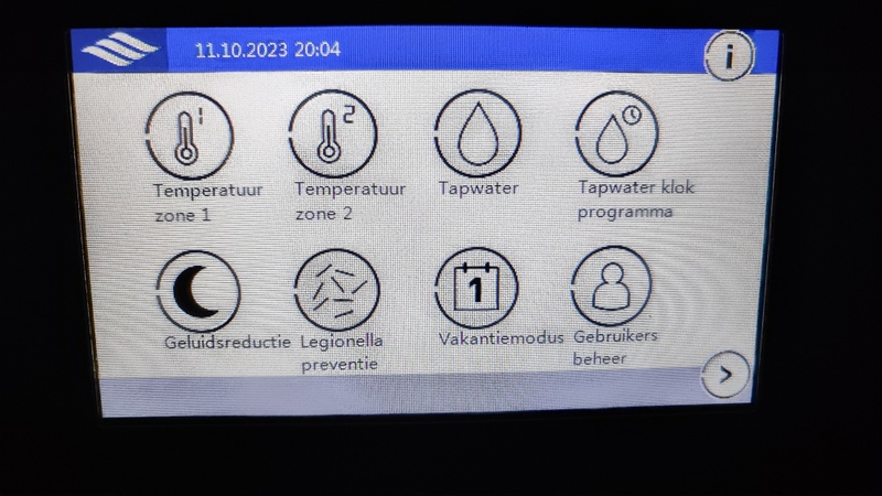

3200 Wp OZO+10000 Wp ZZW+3200 Wp WNW - Daikin 4MXM68N + 3 x FTXM20M2V1B + FTXA50A2V1BT - Vaillant AroTherm 125/5 & Boiler VIH RW 300/3 MR
Ruuddie schreef op maandag 13 november 2023 @ 11:56:
Ik heb geen exact getal voor aanvoertemperatuur kunnen vinden, maar volgens mij is dit een curve die de aanvoertemperatuur bepaalt:
Die curve slaat als een tang op een varken, want hij eindigt bij 50°C, wat uiteraard idioot is bij VVW. Welke dozenschuiver van een installateur heeft die nou weer verzonnen... |:(
Over hoe je de juiste curve bepaalt heb ik al eens wat opgeschreven: Andrehj in "Mitsubishi Electric Ecodan Lucht/Water Warmtepompen"

Pim57 schreef op dinsdag 14 november 2023 @ 11:01:
Ben benieuwd of je nu uiteindelijk energie bespaard hebt met die verlaging in het weekend?
Lijkt wel iets bespaard te hebben op de zaterdag (9 kWh i.p.v. 12 op vrijdag. Maar zaterdag op zondag was het best fris/winderig/kouder weer en ging het verbruik toch ook weer wat omhoog van 9 naar 11 kWh). Dus het is wel iets zuiniger geweest die temperatuurverlaging, maar het weer is te onstabiel om er echt iets zinnig over te zeggen afgelopen weekend.
www.tjeerd.net - To repeat what others have said, requires education, to challenge it, requires brains.
  • Mortel
  • Laatst online: 22:18
Andrehj schreef op dinsdag 14 november 2023 @ 20:41:
Wellicht wel een mod (@Proton_?) jullie oorspronkelijke posts en de reacties daarop dan ook wel naar dat nieuwe topic verplaatsen, zodat alles mooi bij elkaar komt.
Een eigen topic is misschien een goed idee. Ik ga daar morgen eens rustig voor zitten.
Bij mij zijn alle problemen opgelost door DHPS i.c.m. de Panasonic warmtepomp. Er is een plaat gemonteerd waarbij de lucht kortsluiting opgelost is. De hele wijk heeft vervolgens dezelfde aanpassing gehad (150 huizen).
Laatst zag ik opnieuw een DHPS nieuwbouw project. Hierbij zat deze plaat er standaard al in. Blijkbaar hebben ze ervan geleerd.
Toch blijft onderhoud aan de buitenunit lastig. Dat spreekt allemaal voor zich.

Mortel schreef op dinsdag 14 november 2023 @ 21:03:
Je bedoelt met "alle" problemen toch alleen het probleem van de niet werkende WAR en beroerde COP?
Want onderhoud is (zoals je al schrijft) nog steeds nauwelijks te doen (laat staan hartje winter in de sneeuw op het dak een storing oplossen....)
En hoe gaat het met geluid? Wat hoor je op zolder of op de onderliggende kamer(s)?
[ Voor 4% gewijzigd door Andrehj op 14-11-2023 21:17 ]
  • Mortel
Andrehj schreef op dinsdag 14 november 2023 @ 21:16:
Problemen die opgelost zijn:
- Incorrecte Tbuiten metingen door lucht kortsluiting
- overmatig vaak defrosten door lucht kortsluiting.
Verbruik was na de ingreep 25,8% lager (kWh/graaddag)
Het is nu weer mogelijk om WAR te draaien. COP is naar mijn mening OK. Maar een vrij systeem heeft naar vergelijking een betere COP. Ik lees dat forum wel eens door waar men dat bijhoudt hier op tweakers.
Qua geluid: weinig tot geen last. De kast resoneert niet. Er is één frequentie waarbij er lichte overlast is. 65-66hz van de Panasonic 5H. Dat is een frequentie die ik niet mega vaak tegenkom. Enkel op dagen dat het echt koud is, de warmtepomp wind tegen de uitblaasrichting in heeft.
Volgend jaar ga ik het dak op klimmen in een klimtuig en de buitenunit schoon maken. Ik verwacht weinig geks. Omdat het een nieuwbouw wijk is zijn er weinig bomen en bladeren die voor opstoppingen kunnen zorgen. Als ik het dak op ga maak ik foto's. Dan is er vier jaar geen onderhoud gepleegd aan de buitenunit.
WH-UD05HE5-1 split / 300L, 1680Wp zonnepanelen (W) i.c.m. GW1500-XS

Een touch screen is ideaal en gebruiksvriendelijk mits simpel van opzet zoals bij de Itho Amber:
Afbeeldingslocatie: https://tweakers.net/i/rM626G7kNiuifcW9JA-qBcltRn8=/800x/filters:strip_icc():strip_exif()/f/image/HdzjhgA3lSJH83ysMs9Vi58p.jpg?f=fotoalbum_large

Blihi schreef op donderdag 16 november 2023 @ 14:58:
Zo aan het plaatje te zien heeft de linker een losse moer met flens aan de kunststof kant en de rechter niet.
Bij de rechter moet je dus de buis die je er in perst kunnen draaien om hem vast te zetten, bij de rechter LINKER kan dat onafhankelijk van elkaar draaien.
Die linker is dus altijd losneembaar, de rechter niet.
